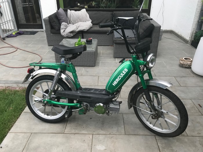

Ich würde ja gerne mal ein paar Bilder posten, aber irgendwie klappt das nicht.
- Beiträge: 884
Harley Davidson FSSTS Bj. 97
Re: Ein neuer Stern am Himmel M5 -634 von 1979
Hi Admins
ich bekomme eine Meldung:
Das Kontingent für Dateianhänge ist bereits vollständig ausgenutzt.
Was ist denn das?
Edit: Danke Admin für den Fix.
Das isse ( hat der Vorbesitzer auf Prima getrimmt) mal sehen ob ich das lasse, aber der Zylinder ist geil geworden.:
Was ist denn das?
- Prima 5 BJ87
- Beiträge: 555
- Wohnort: 53840 Troisdorf
Hallo Alex
Ich würde sie so Lassen und sie sieht doch so Klasse aus,auch wenn sie auf Prima-Optik getrimmt ist.....
Edit: Stehen die 16Zoll auch in der ABE,denn ich weis aus Erinnerung von meiner früheren HR2 das eigendlich nur 17Zoll Räder drin stand und die war Technisch fast Baugleich wie die M5...
Es kann natürlich auch sein das sich das zum Ende der Modellrehe "M" geändert wurde,wie bekannt wurde 1979 aus "M" die Prima und an Stelle von 17Zoll Schürmann Chromstahlfelgen kammen 16Zoll Alus.....
Die sieht echt Klasse aus. Muss ja auch nicht alles 100% original sein. Das ist halt zeitgemäßes optisches Tuning.
seeehr schön!
- Beiträge: 884
Keine Ahnung - die ist so unleserlich da kann man nix mehr erkennen.Prima 5 BJ87 hat geschrieben: Stehen die 16Zoll auch in der ABE,denn ich weis aus Erinnerung von meiner früheren HR2 das eigendlich nur 17Zoll Räder drin stand.
Und die Herren in Grün, die das noch wissen sind sicher in Pension
Aber da sagst du was, dann hätte ich ja Endgeschwindigkeit verschenkt - 0,944 an Übersetzung!
Wenn ich mich da nicht verrechne ganze 2 km/h.
Gibt's die Alufelgen denn auch in 17 Zoll?
Und ich hoffe du hast deine HR2 noch - so eine in gelb, das war der Knaller in den 70ern
