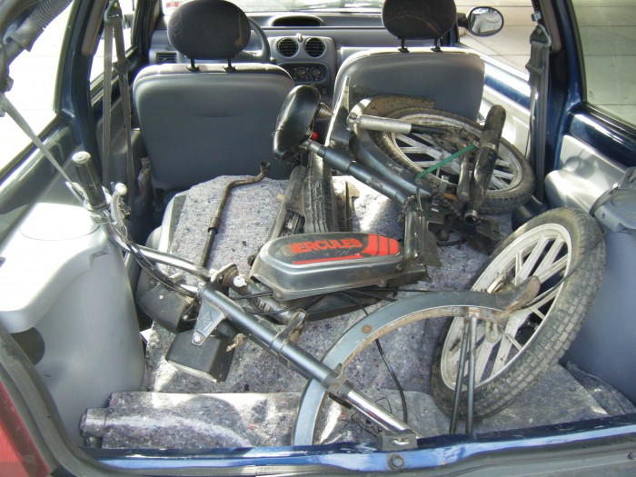

Fahrgestell eingeladen

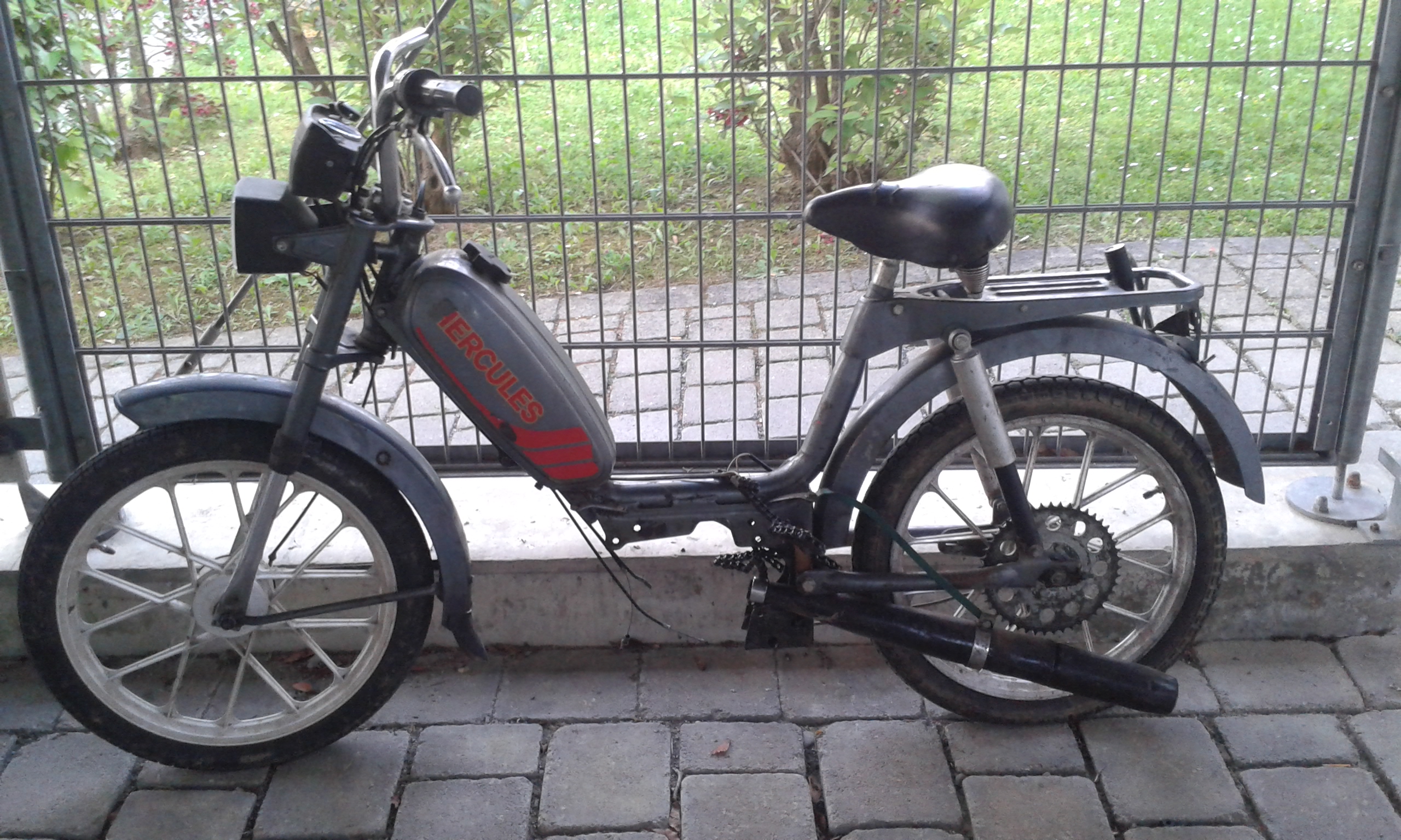

Zum Mofa:
Es ist eine Hercules Prima 5 Baujahr 1985 mit laut Verkäufer stimmenden ~1400km auf dem Tacho. Sie wurde als "Teileträger" angeboten, da einige Teile fehlen. Der Verkäufer kaufte sie, um einige Teile an seinem Mofa zu verbauen. Der Verkäufer hat gerne mal getunt, jedoch ist meine Prima davon glaube ich nicht befallen. Der Motor war aus dem Fahrgestell ausgebaut. Ich habe mir das Fahrgestell kurz angeguckt: einige Fehlteile, die ich später noch auflisten werde.
Zum Fahrgestell:
Der Originallack ist erhaltenswert, kaum Rost (was ich bisher gesehen habe, habe mir das noch nicht so genau angeguckt) Die Seitenverkleidungen und noch eine, die ich bisher nicht zuordnen konnte (da ich die Primas nicht so im Kopf habe) sind dabei.
Fahrgestell
Fahrgestell

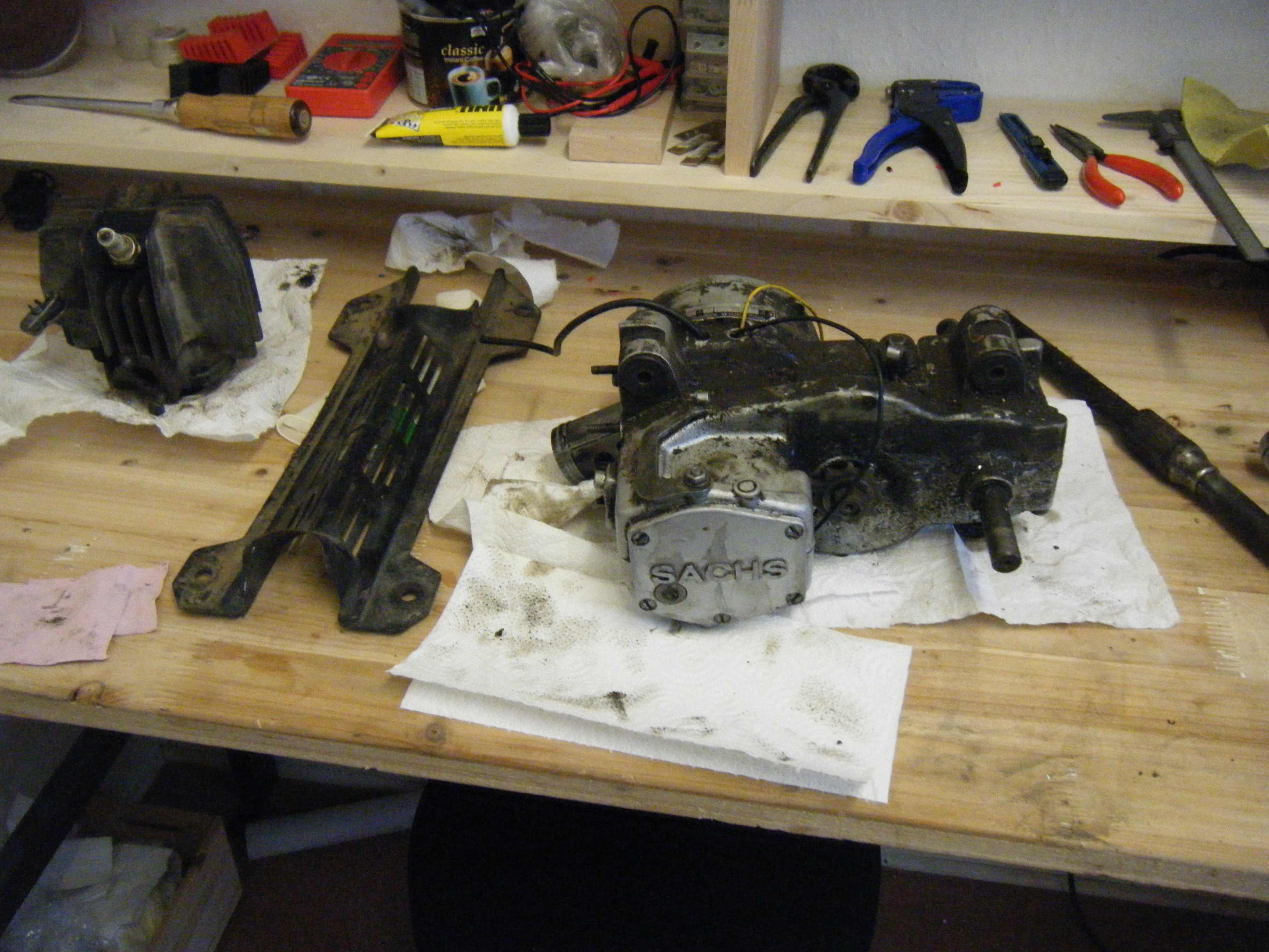

Zum Motor:

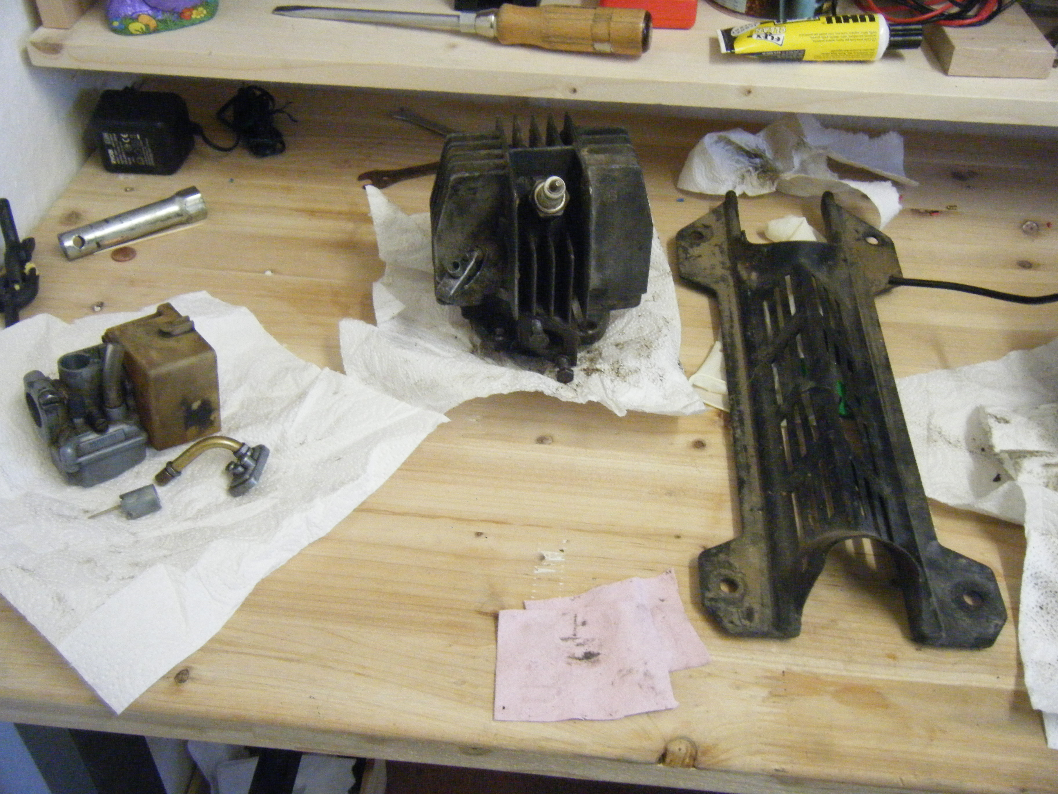

Beim Motor waren Vergaser und Zylinder abgebaut, der Kolben war dran. Der Vergaser ist laut Verkäufer komplett. Ansaugstutzen und Luftfilter sind soweit ich das bisher sehen konnte das Einzige was am Motor fehlt. Der (originale, glaube ich) Krümmer ist auch dabei. Als ich zum Verkäufer meinte ob dass der Krümmer sei und er ja putzig ist (der von der 221 ist ca. doppelt so dick :D) meinte er ja, er habe auch immer größere verbaut. Leider war wie gesagt der Zylinder nicht drangebaut, deswegen könnte es gut sein dass beim Transport seitlich auf das Pleuel gedrückt wurde und somit das untere Pleuellager schrott ist, aber da werde ich mich drum kümmern wenns soweit ist. Jetzt habe ich erstmal die Teile auf meine Werkbank gelegt.
Zu den Teilen:
Vergaser, Zylinder, unbekannte Verkleidung
Motor: Sachs 505/2BX

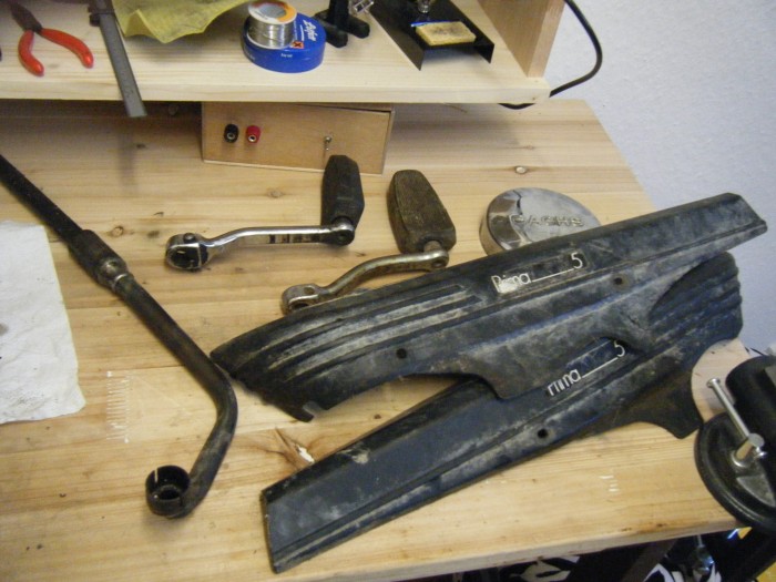

Krümmer, Seitenverkleidungen, Pedalarme + Pedale und Zündungsdeckel

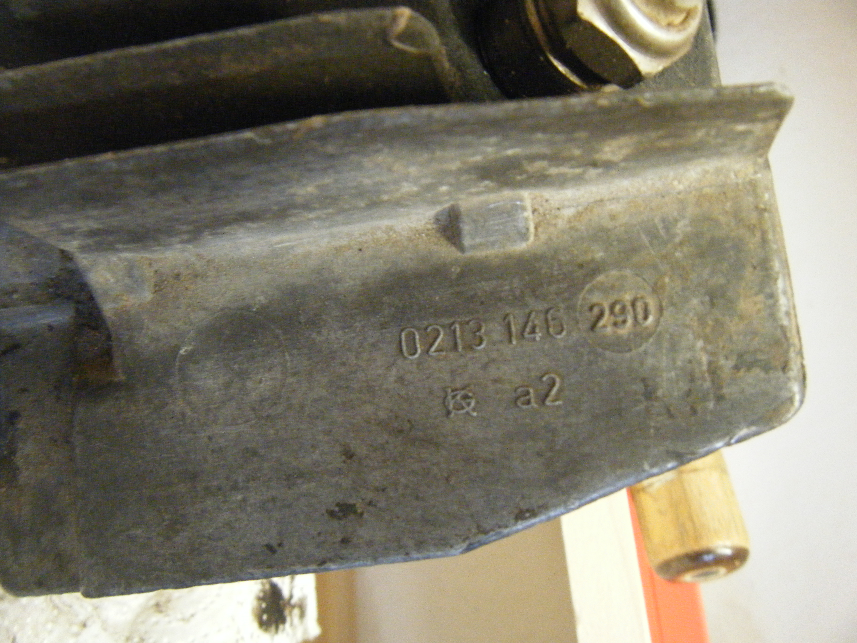

Ist das der originale Zylinder? Laut Verkäufer wahrscheinlich schon. Die Bohrung ist originale 38mm groß.
Zylinder Aufschrift
Zylinder Aufschrift

der bx hat anderen zylinder, 0213 146 280 ,49 ccm aber der rest ist soweit gleich
zylindernummern http://herculesm.jimdo.com/sachs-505/
0213 146 290 ist 47ccm zylinder aus dem 505/1 B , Kreuzzylinder
fragt sich also was auf dem typenschild von deinem motor steht, bzw welche nummer an deinem pleuel steht

Der Zylinder ist ein sogenannter Kreuzzylinder und gehört sehr wahrscheinlich nicht zu dem Mofa. Ob er zu dem Motor gehört kann ich dir erst sagen, wenn du den Motortyp angibst.
Der Kreuzzylinder heißt so, weil die Rippen vorne so abgeschrägt sind. Vergleiche hier.

Okay, da bin ich ja schonmal froh, dass es kein Tuningzylinder ist! Motornummer ist folgende: 11088891
Außerdem ist es ein 505/2BX, da hatte ich mich vorher vertan.
