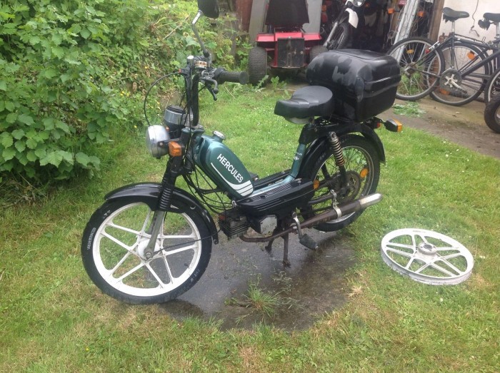

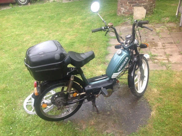

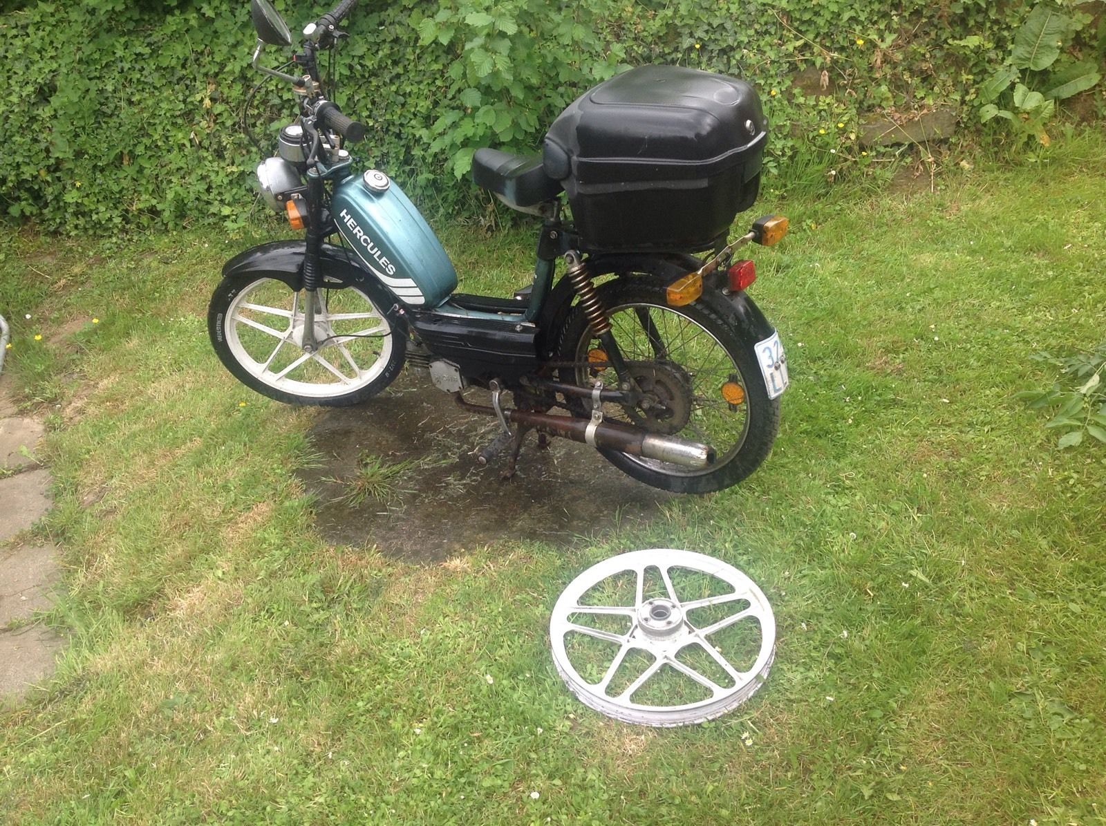

Wie schon in einem anderen Bereich dieses Forums habe ich von meiner 2ten Prima 5 gepostet und seit heute steht sie auch in meiner Garage,jedoch ist ne Menge Arbeit dran zu machen.
Nun auf den Bildern die ich vom Verkäufer auf eBay habe sieht sie viel besser aus als real,ich werde die orinalen Bilder des Verkäufers gleich anhängen und sie erst mal schauen auf die Straße zu bekommen,den meine 1te wie im Aventar zu sehen hat erst mal Vorrang!!!!!
Das ist eigendlich der Hauptgrund für eine Zweite,nun ob Prima oder Mx u.s.w. stand erst mal nicht in Frage und es ist halt wieder eine Prima 5 geworden,auf jeden Fall habe ich ein Fahrzeug zusätzlich benötigt.
Denn ich muß da mit ja zur Arbeit fahren und bin im Schichtdienst,Bus oder andere Möglichkeiten habe ich aber bei Frühschicht nicht und Laufen nein Danke fast 2Stunden ist keine keine Lösung.
So jetzt erst mal ein paar Bilder wie sie jetzt noch aus sieht.....Alles weitere Später....... :D :D :D :D :D :D :D

im prinzip hab ich die gleiche, auch mit blinkanlage ulo baujahr 89
richtiges schutzblech dran
und org metallic lack von doccolor, und es wird wieder
gabel oben , schwinge und gepäckträger, der rest grüne lack sieht ja noch ok aus
ist die frage ob noch org motor sachs 505/2BX
das ist dunkelgrün metallic
hercules lacknummer 412
und richtige felgen noch
alleine diese blinkanlage kost neu ca 200eu..was natürlich bescheuert ist ne ulo box dranzumachen, bzw zu kaufen
die akkus dadrin werden schon mal hin sein

ist ein schönes Teil! Ich wünsche dir dass sie nicht so arg verbastelt ist.
Was für ein Vollpfosten sägt denn die Seitenverkleidungen ab??? :crazy:

Erst mal vielen Dank für eure Antworten,nun ja Michael wenn man versucht aus einer Prima eine Hobbyrider zumachen denke ich und zwar wenn du genau hinsiehst das weiße Teil ist die Auspuffhalterung von einer Hobbyrider.
Der geht nämlich recht schräg nach oben,der Tacho so wie vordere Lampe sind ebenfall von einer Hobbyriader,ist aber kein Problem die werden später mal durch intakte ersetzt und es gilt jetzt erst mal Motor durch schauen Ölwechsel und eventuell Zylinder ziehen.
Vergasser reinigen und Vergasserdichtungen erneuern.

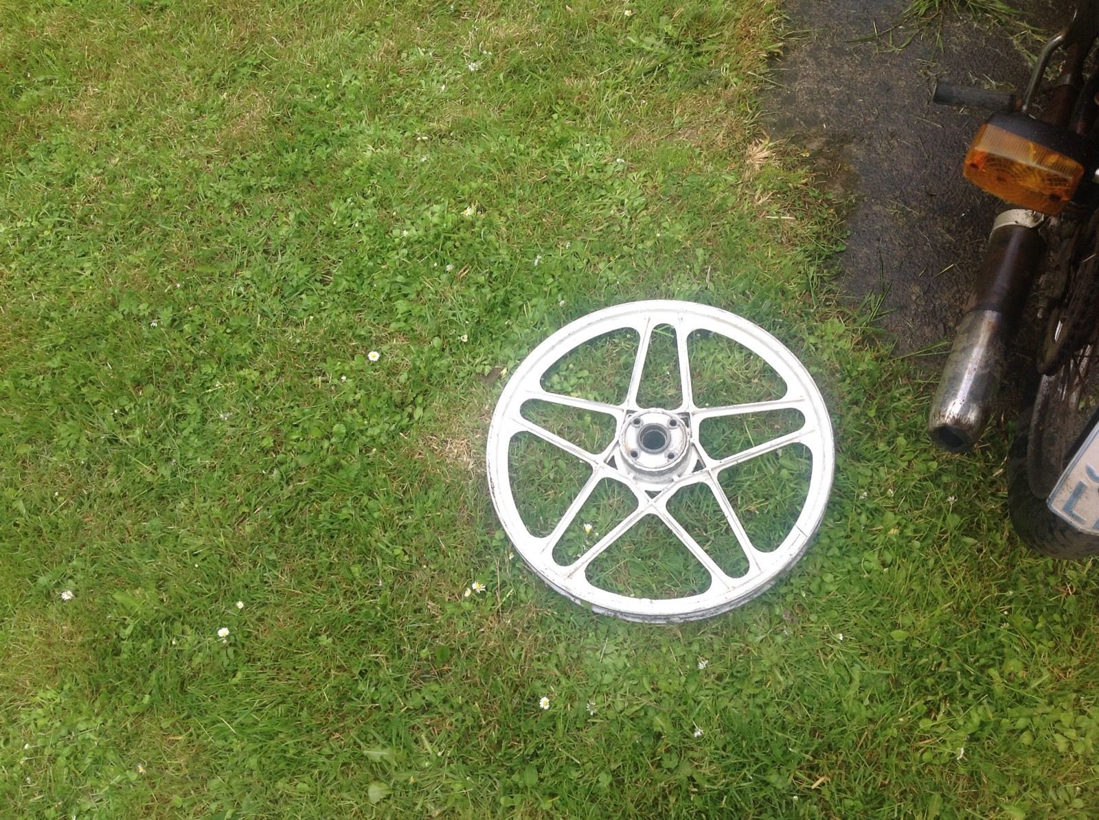

Laut Vorbesitzer hat die wohl fast 9Jahre gestanden,jedoch Vorderrad samt Bremse scheinen Ok zu sein und Hinterrad wird natürlich auch ausgetauscht da in eine Prima kein Speichenrad gehört.
carinona in der Tat der Lack ist so weit noch einigermaßen in Ordnung und Tank so weit ich feststellen konnte Rostfrei,nun ja ist eine Ulo-Box verbaut im Helmcase und was die Blinker angeht die werden durch Ulo 255er ersetzt.
Habe noch 2Fast kommplette Blinkersetzte und die Verbauten sind extrem verwittert und muß die Erlektrik erst mal genau überprüffen nach fast 9Jahren bei Wind und Wetter.
Am Montag erst mal zur Polizeiwache hier gehen und eine Unbedenklichkeitsbescheinigung hohlen,da ich mir eine Zweitschrift beiSfm-Bikes hollen muß und das geht ohne nicht kostet 61€,mit der Bescheinigung kann ich dann auch zur Versicherung wegen Kennzeichen u.s.w
Aber erst mal sehen das ich sie ans Laufen bekomme und weitgehend Verkerssicher mache,dann wird erst meine 5S zerlegt und neu in orginal Lack(Azurrosblau) lackiert,erst da nach werde ich mich eingehender mit dieser Baujahr 85 weiter befaßen.....
