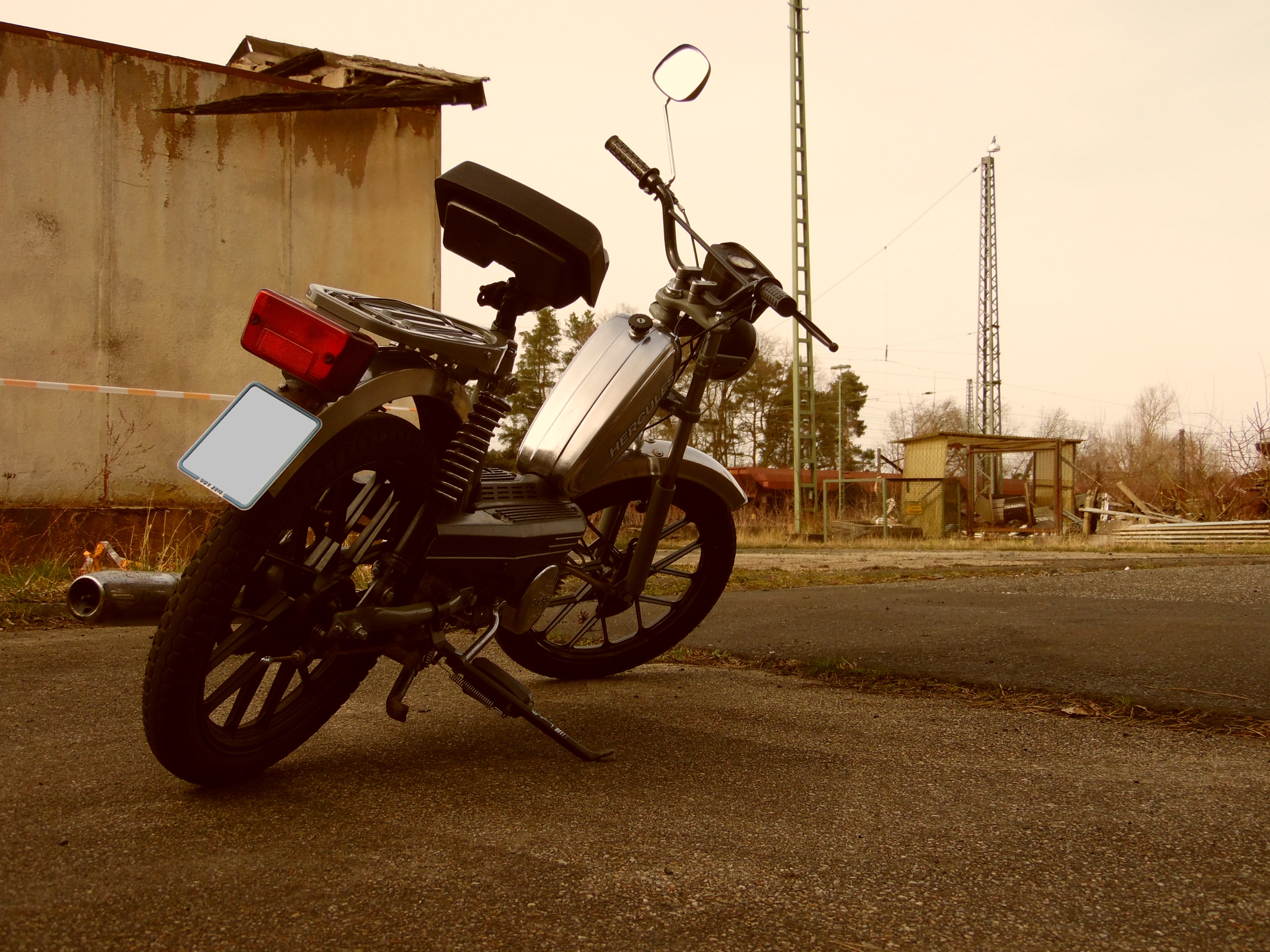

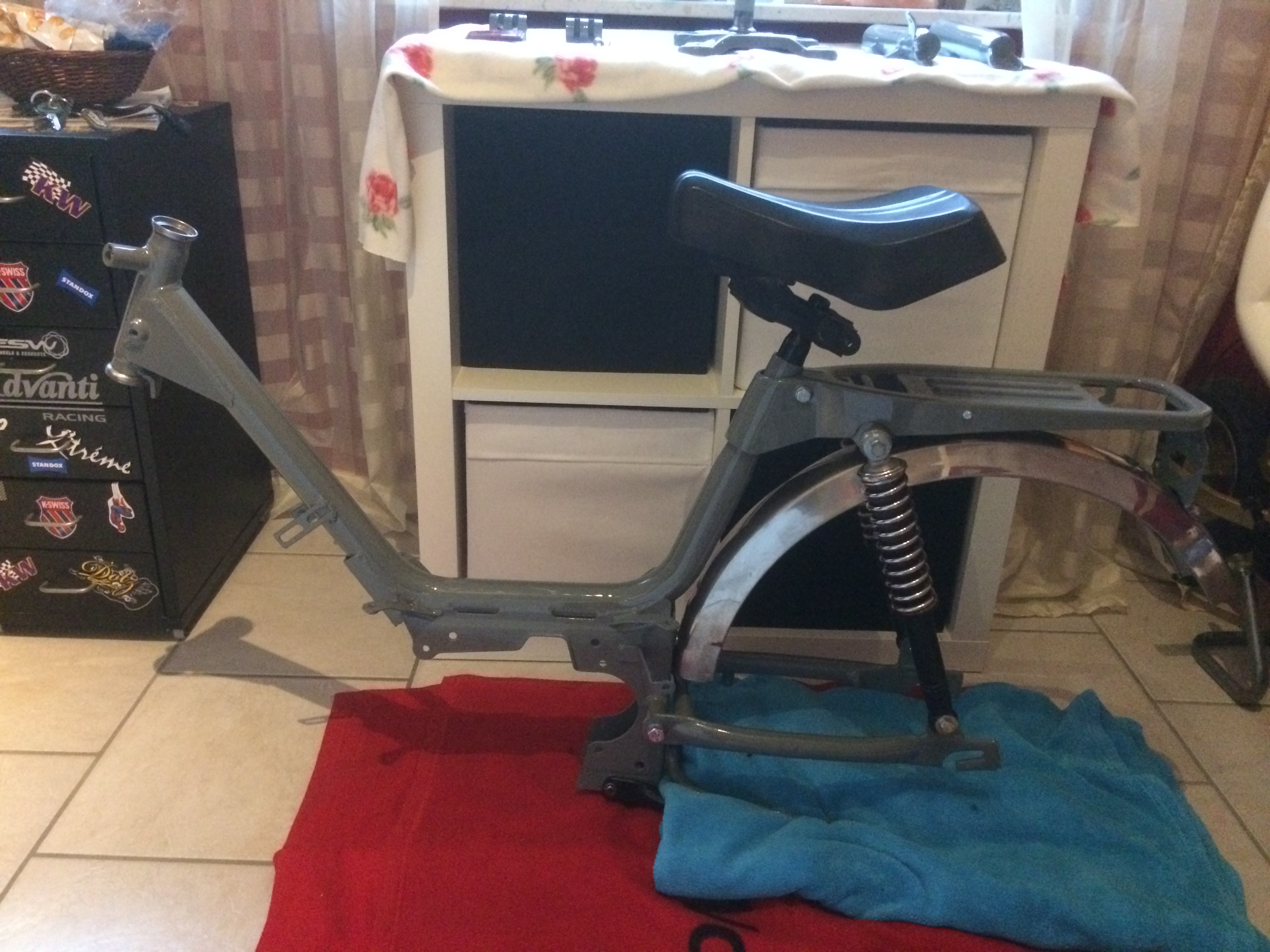

Wie schon dem einen oder anderen bekannt sein wird, haben mein Sohn und ich, eine Prima 5 auf,- und umgebaut.

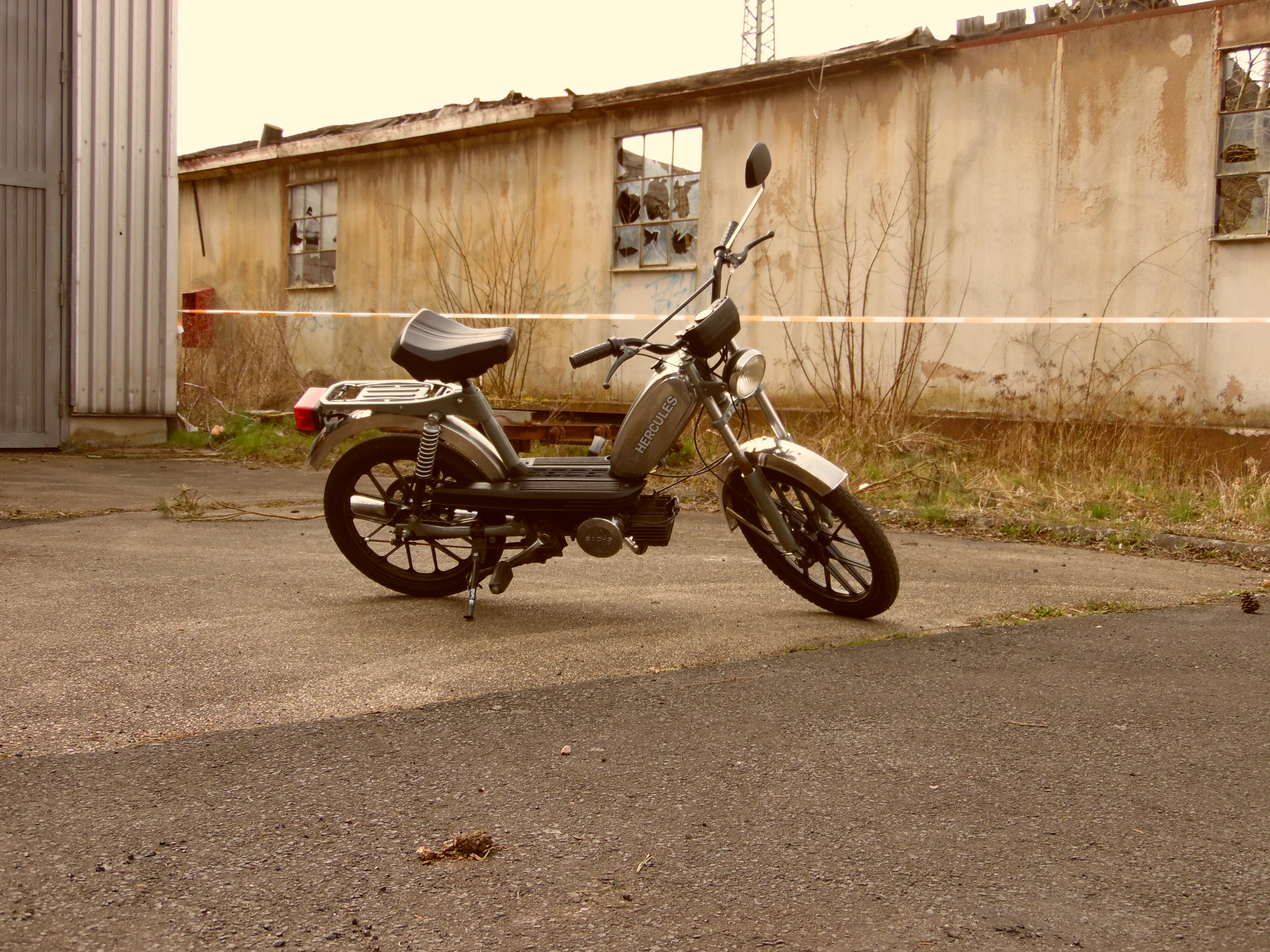

Der ganze Spaß begann mit einer, auf den ersten Blick, relativ gut erhalten Hercules Prima 5. Diese haben wir über Ebay Kleinanzeigen unweit von unserem Wohnort entlegen gefunden.
Die Farbe war zum einen optisch mehr als Grenzwertig und technisch zudem auch noch mehr als Laienhaft ausgeführt. Von Läufern über Orangenhaut und Risse sowie Abplatzungen bis hin zu Rost, Kratzern und diversen Beulen war alles vertreten.

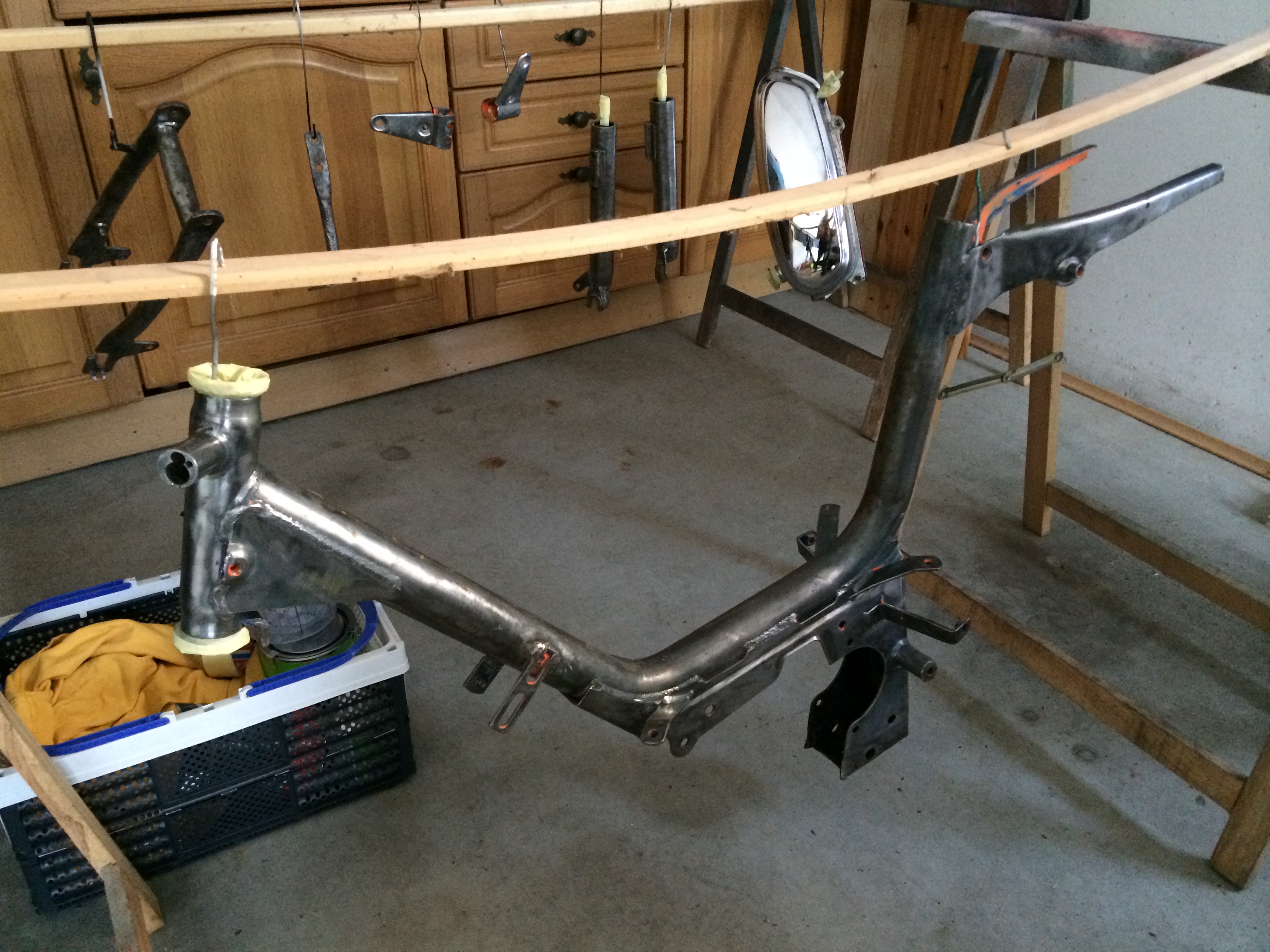

Also hieß es - ALLES AUF ANFANG!

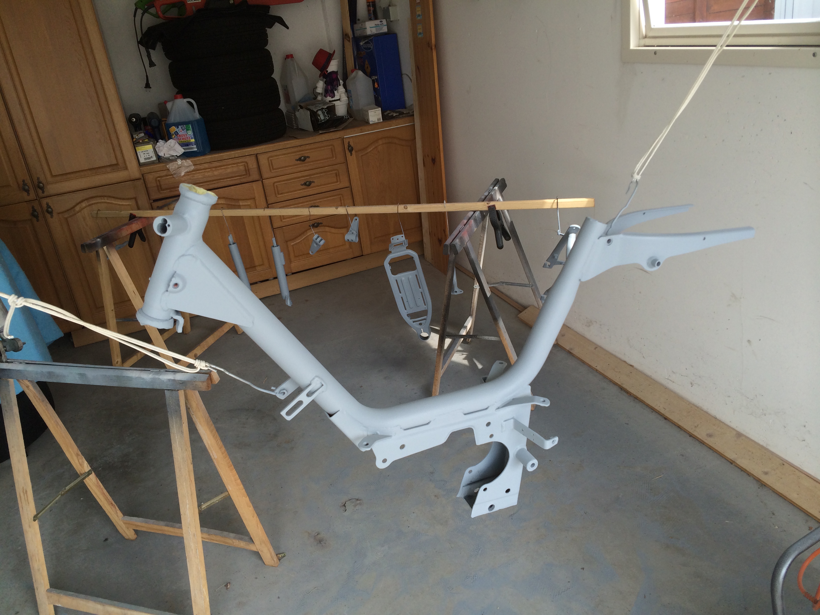

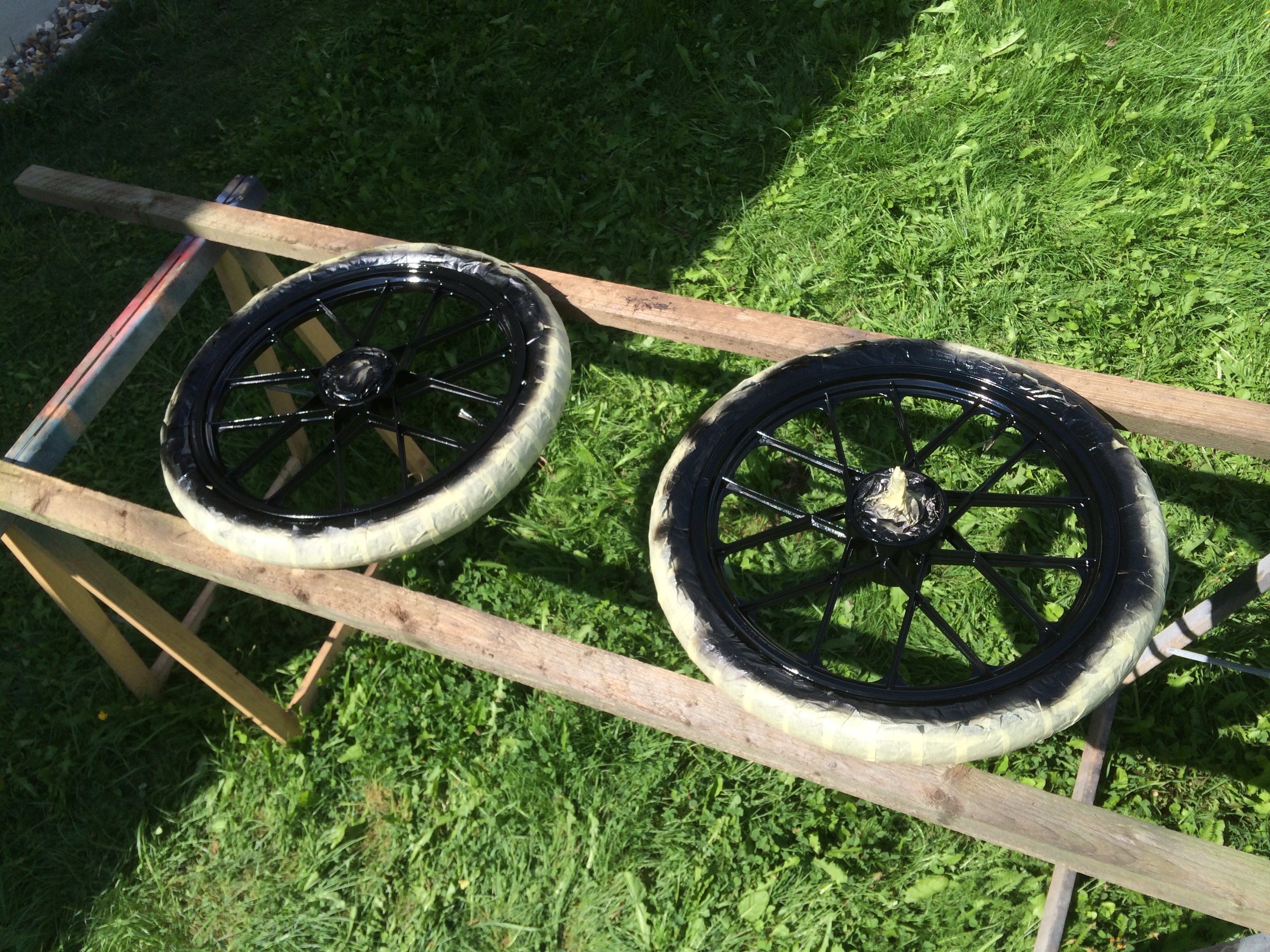

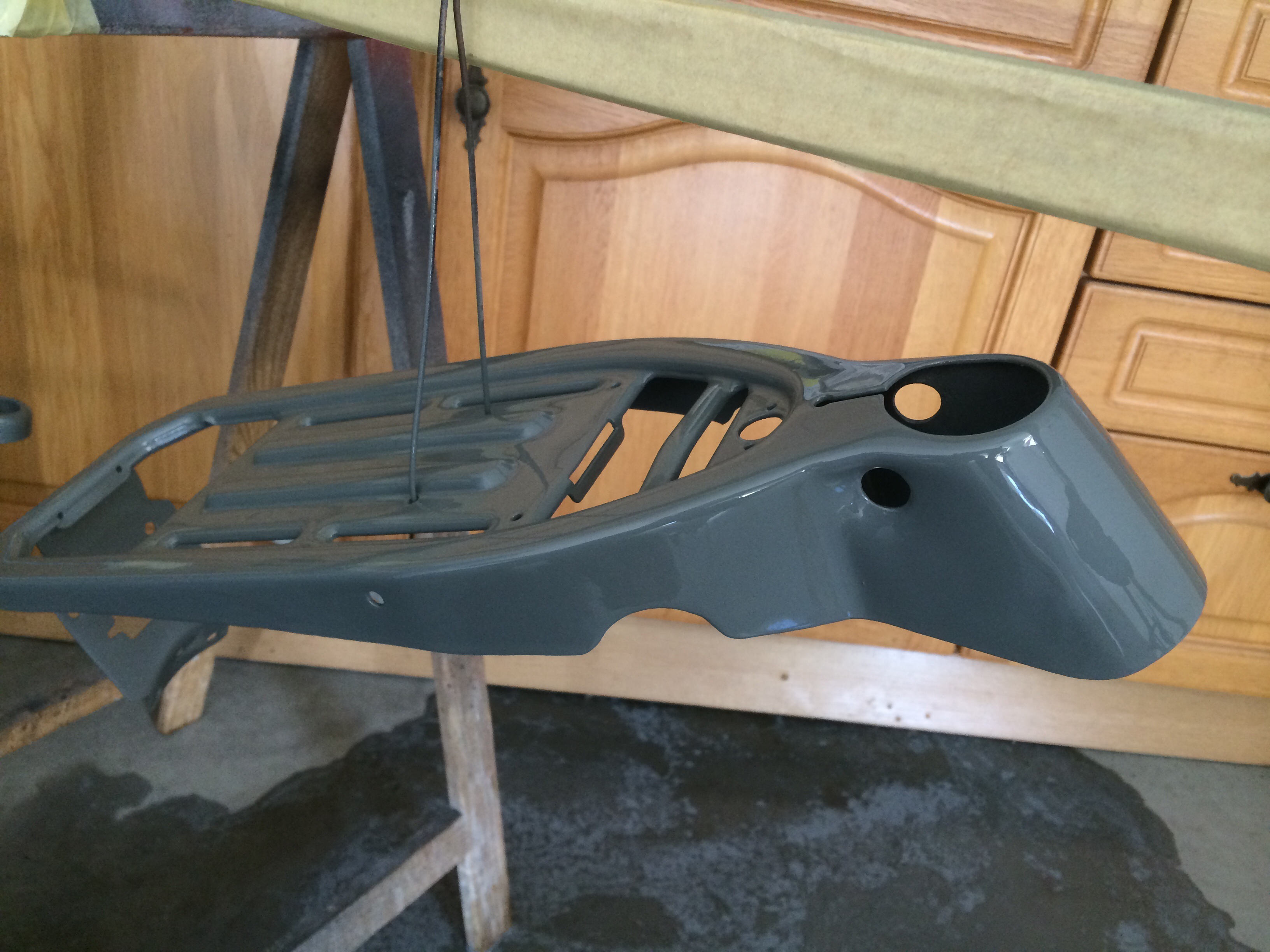

Alles auseinander bauen, entlacken, grundieren / füllern, schleifen und neu lackieren. Füller und Decklack natürlich beides in 2K. Das alles auch auf Dauer Säure,-bzw. Lösemittelbeständig ist.
Mit meinem Zeitplan, von ein bis zwei Wochen (im Urlaub), hatte ich mich gründlich verschätzt. Allein das Entlacken mit einem Drahtbürstenaufsatz für die Bohrmaschine und zusätzliches schleifen von Hand hat insgesamt drei Tage in Anspruch genommen. Da war das auseinander bauen mit drei Stunden noch das kleinste Zeitfenster.

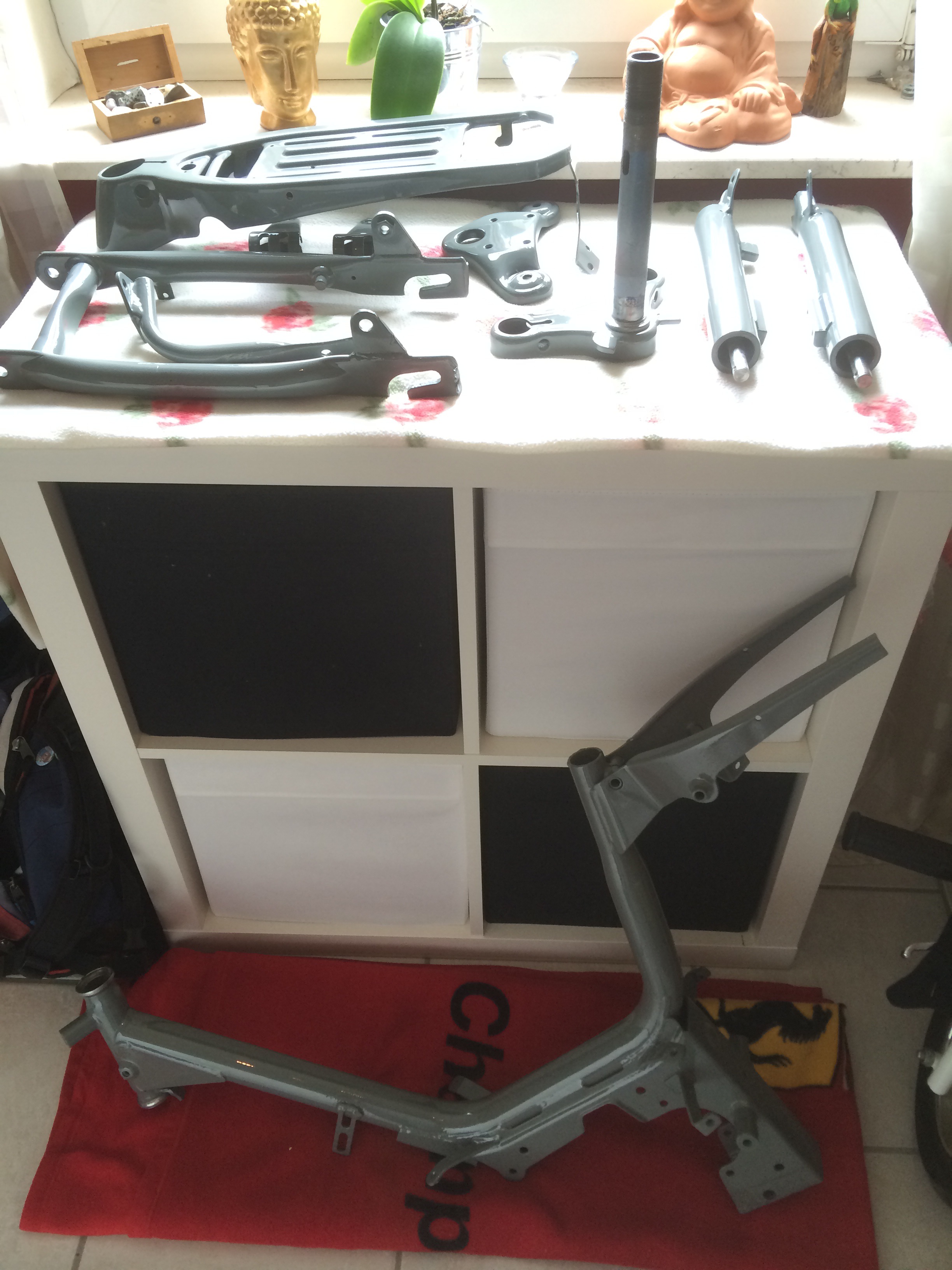

Anschließend wurde alles in der Garage mit 2K Füller gefüllert und 24 Stunden zum aushärten dort gelassen.
Am nächsten Tag hieß es wieder schleifen, schleifen und nochmals schleifen.
Als alles fertig geschliffen und glatt wie ein Baby Popo war, ging es wieder in die Garage um dort den Decklack zu lackieren.
Die Wahl fiel, nach einem Besuch auf einem Oldtimer Treffen und eines dort ausgestellten VW Käfers in sehr ähnlicher Farbe, auf ein RAL Ton Namens "Mausgrau".
Die Teile durften nach ausreichender Aushärtung in das Kinderzimmer meines Sohnes umziehen. Da wir teilweise bis in die Nacht hinein schraubten und es zu der Zeit teilweise wirklich ungemütlich nasskalt draußen war, fielen Garage und Schuppen aus.

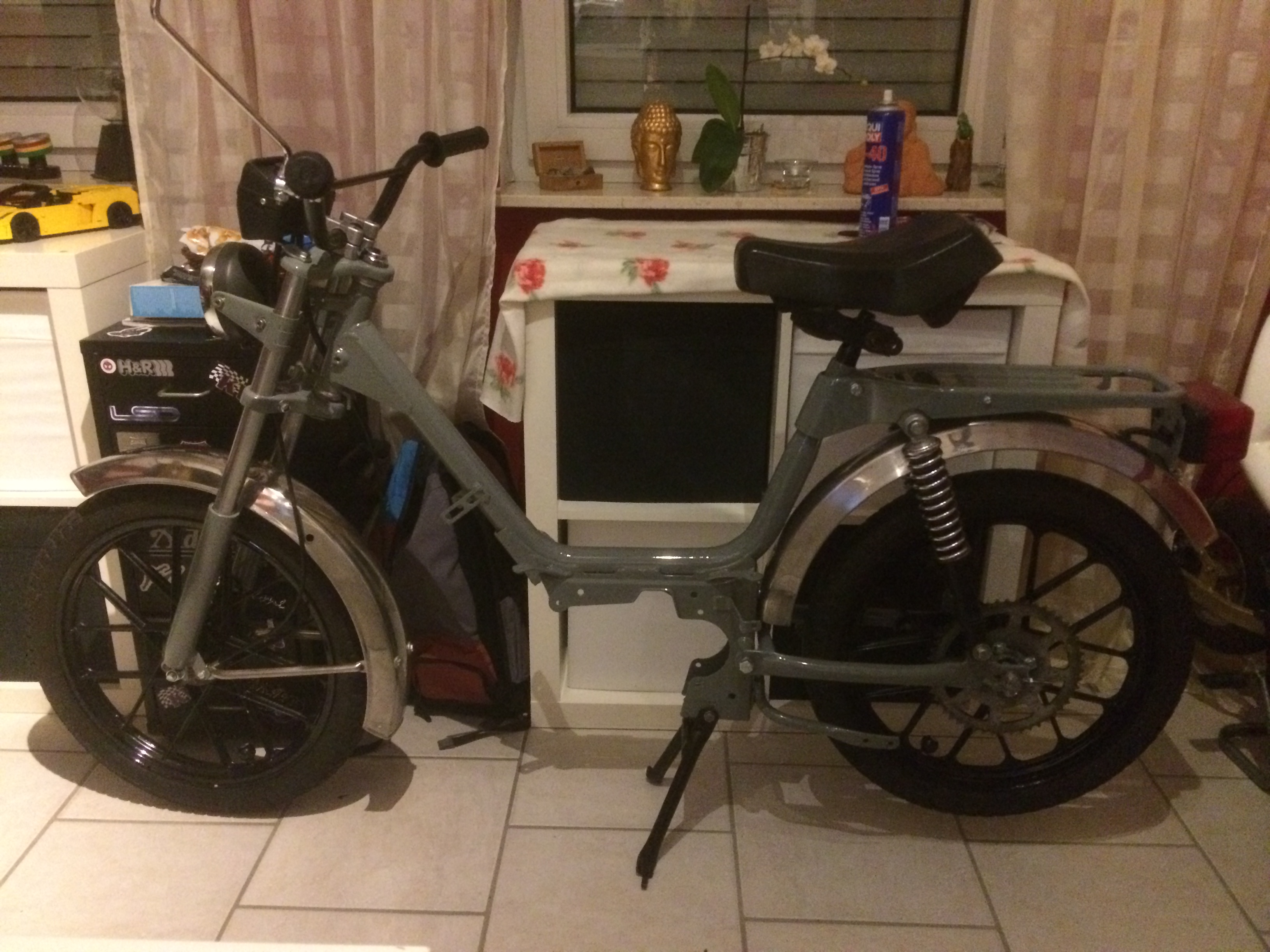

Nach und nach wurden aus diversen Teilekisten und den frisch lackierten Teilen eine ansehnliche Mofa.
Sämtliche Schrauben, Kabel, Lager, Dichtungen usw. wurden gegen neue getauscht. Den Motor musste ich, auf Wunsch meines Sohnes, auf Automatik umbauen. Der alte war ohnehin undicht und lief wie "ein Sack Muscheln".
Einige Neuteile waren relativ schlecht zu bekommen und haben uns Zeitlich einiges gekostet. Nichtsdestotrotz war sie pünktlich zur bestanden Prüfung fertig und konnte direkt ausgiebig getestet werden.
Es ist neben sehr viel Zeit, Nerven und Schweiß auch einiges an Geld hinein geflossen. Aber letztendlich würden wir behaupten das es sich absolut gelohnt hat.

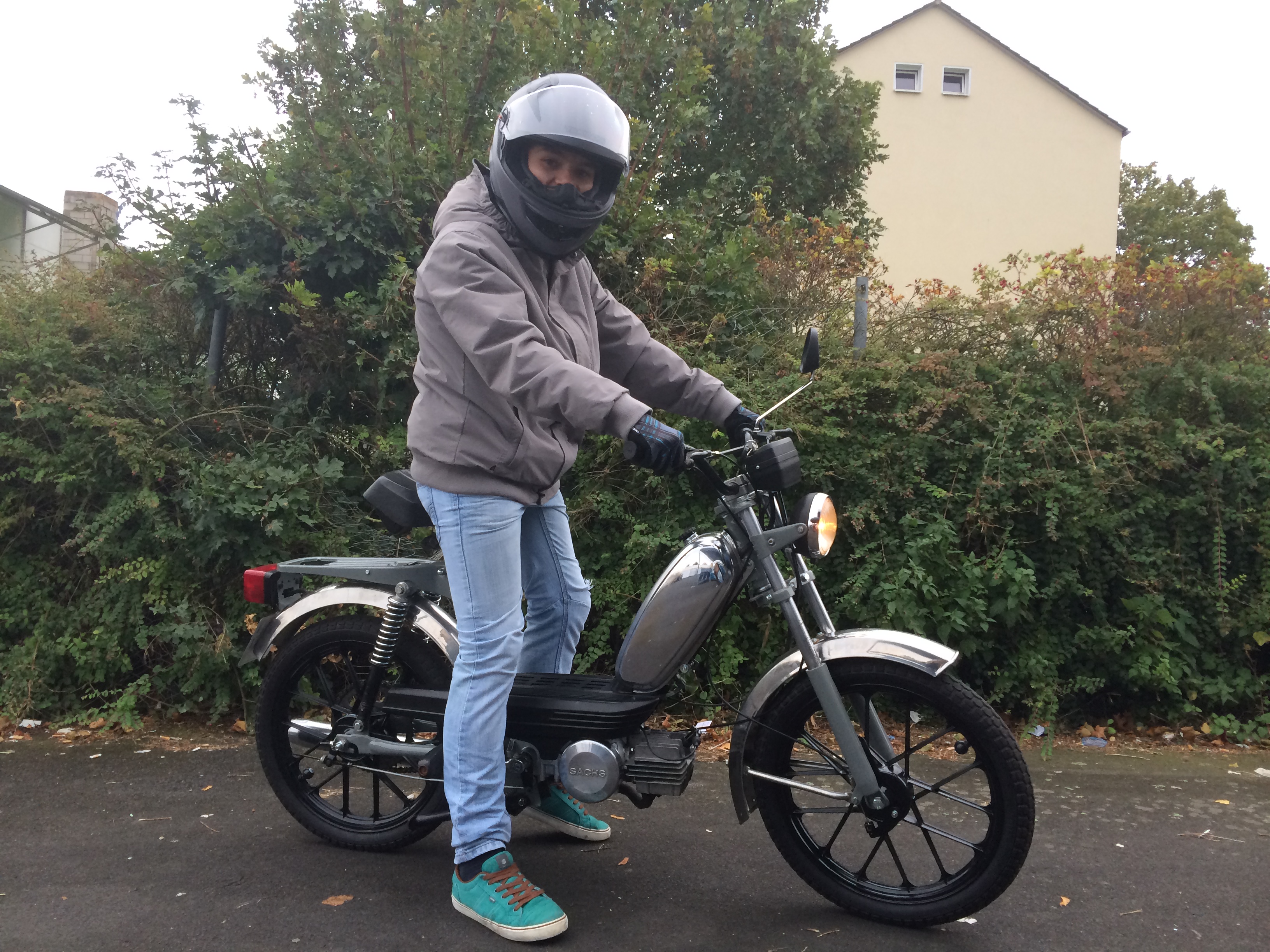

Allein der Gedanke diesem Schätzchen in Eigenregie ein neues Leben geschenkt zu haben und das alles als VATER & SOHN Projekt macht es unvergesslich und unbezahlbar!!!
So wie sie ist entspricht sie absolut unseren Vorstellung und als Dank darf sie als neues Familienmitglied auch bis in alle Ewigkeit bei und bleiben...
Grüße, Andy & Julian...

Wir haben uns wirklich lange mit der Farbewahl auseinandergesetzt und sind recht schnell zudem Ergebnis gekommen das es ein schlichter und klassischer Farbton werden soll. Lange waren wie auf Weiß fixiert aber, wie schon geschildert, durch ein Oldtimertreffen sind wir dann letztlich bei dem verwendeten grau gelandet.
Eine matte Lackierung wäre IN DEM FALL nicht für uns in Frage gekommen. Aber das ist ja zum Glück Geschacksache...

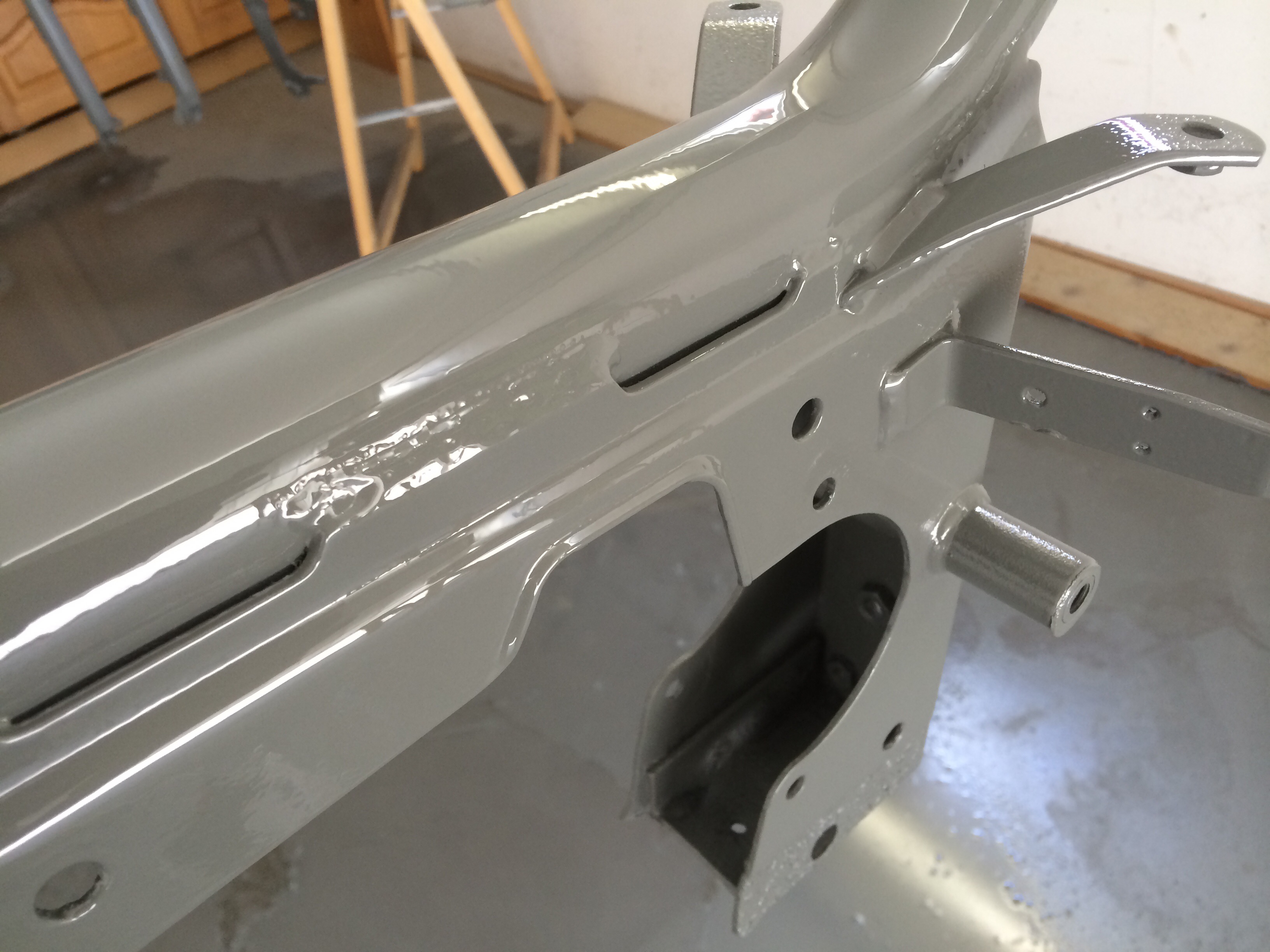

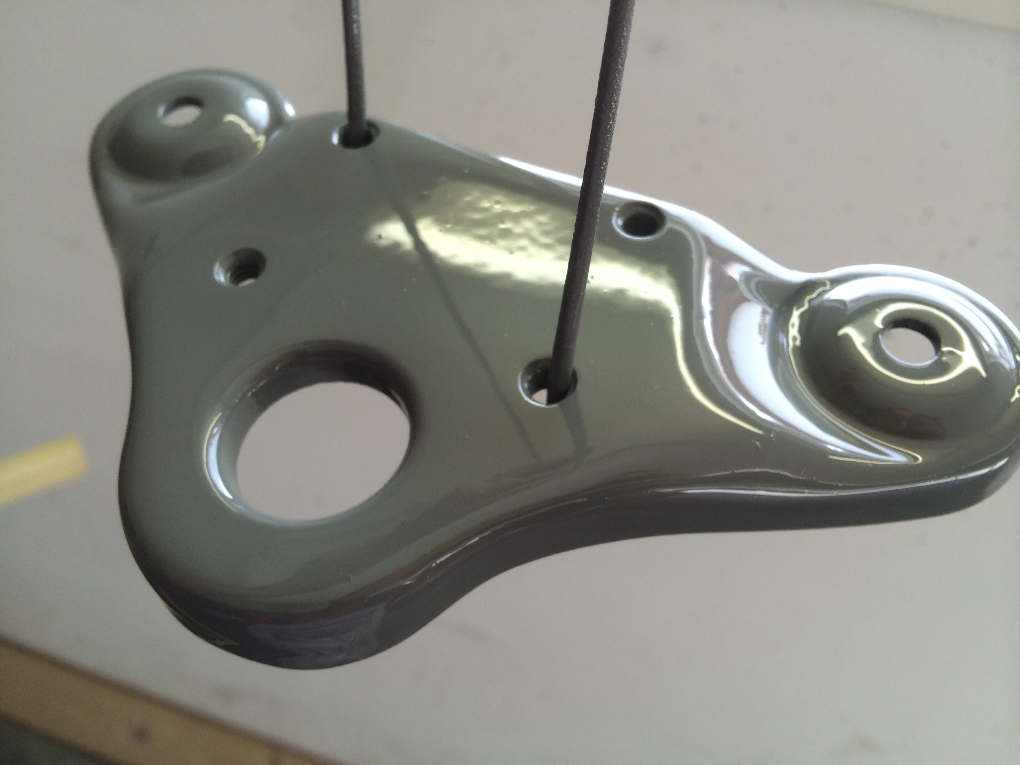

sieht schon extrem gut aus das Grau! Ich hätte gern mal den Lackaufbau und den Hersteller gewusst. Bei meinem 1. Projekt http://www.hercules-forum.de/viewtopic. ... =460#p8859
hatte ich noch mit einer leichten Orangenhaut zu kämpfen. Euer Lack ist ja super glatt :shock:

Camaro2000 hat geschrieben:sieht schon extrem gut aus das Grau! Ich hätte gern mal den Lackaufbau und den Hersteller gewusst. Bei meinem 1. Projekt http://www.hercules-forum.de/viewtopic. ... =460#p8859
Den Füller habe ich noch mit der Spritzpistole und Kompressor lackiert aber den Decklack mit der 2K Sprayose.
Wobei diese nicht mit einer herkömmlichen Spraydose zu vergleichen sind.
Die, die ich verwendet habe, haben am unteren Ende eine eingebaute Härter Kartusche die mittels Auslösemechanismus aktiviert wird und durch kräftiges schütteln mit dem Lack vermischt wird. Die Düse ist ebenfalls "speziell", herkömmliche Düsenaufsätze bilden einen Rundstrahl und fördern somit den Lack gebündelt auf eine relativ kleine Fläche, womit akzeptable Lackoberflächen nur bedingt möglich sind.
Die bei den 2K Spraydosen mitgelieferten Düsenaufsätze versprühen den Lack hingegen in einem vertikalen Breitstrahl, womit der Lack gleichmäßiger und feiner zerstäubt auf eine deutlich breitere Fläche aufgetragen werden kann.

ich glaube jetzt weiß ich woher die "Orangenhaut" kam. Ich hatte wirklich ganz gutes Material und auch eine gute Devilbiss-Pistole. Statt einen Breitstrahl einzustellen habe ich, um nicht zu viel Lack zu verschwenden, einen relativ konzentrierten Rundstrahl eingestellt. Bei den kleineren Teilen war das völlig okay. Bei den Schutzblechen habe ich dann aber zu konzentriert und wohl zu dick lackiert. Es war auch schön warm an dem Tag. So habe ich Schicht um Schicht Klarlack aufgetragen und auf der Zielgeraden die kleinen Wellen rein lackiert :x Na ja, am Ende ist es ja doch schön geworden - bin ganz zufrieden. Beim nächsten Projekt wird's bestimmt noch besser. Auf jeden Fall wieder was gelernt. Danke für Eure Unterstützung :thumbup:
Beiträge: 9175
Re: Operation Hercules Prima 5
wenns nur am klarlack ist kannst das soweit fein schleifen und neuen klarlack drübermachen...wenn man das will
klarlack gehört auf basislack matt......
