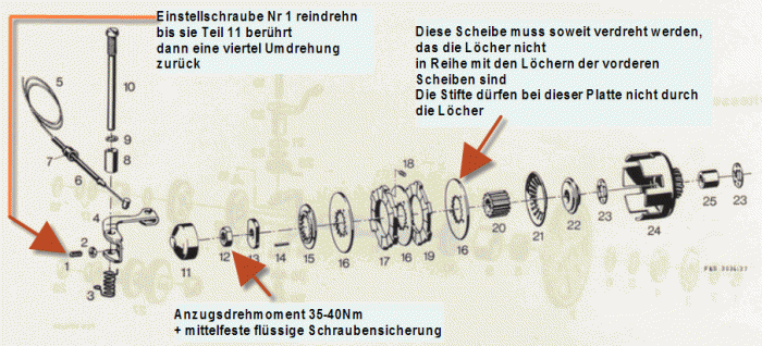

ob innen die mutter lose, bzw nicht richtig fest ist, 35Nm
wenn da keine mittelfeste flüssige schraubensicherung verwendet wurde löst die sich wenn motor läuft
der hebel darf auch nicht über die deckelöffnung rauskommen sonst drückt der deckel den hebel an die kupplung

Wow, vielen Dank für die Abbildung.
Dann werde ich erstmal schauen, ob die Mutter sich gelöst hat, Schraubensicherung besorgen und neu festziehen. und bei der Gelegenheit auch mal die Beläge messen.
Grüße, Aaron

bei den neueren ist teil nr 10 innen mit nem clip gesichert
oben hast doch noch den link zur kompletten reparatur anleitung
und hier die ersatzteiliste mit skizzen
http://www.technik-ostfriese.com/techni ... chnung.php
hier mit clip an der stange --> http://www.technik-ostfriese.com/techni ... ile/22.php
weis nicht wies bei dir ist
siehst ja gleich ob oben schraube oder mutter ist

und kupplunhsmutter übers polrad kontern , oder kolbenstopper benutzen,

So, Kupplung hatte ich auseinander, Beläge sind Top, vorderer zum Deckel hin 4,2 mm und hinterer 3,8 mm. Tellerfeder scheint auch in Ordnung. Aber die Mutter war nicht sonderlich fest, man konnte sie zwar nicht von Hand aufdrehen, aber mit Ratsche doch relativ leicht. War das also der Grund? Habe die nämlich noch nicht wieder zusammen, da ich erst auf eure Antworten warten wollte.

deine maße an der kupplung können nicht stimmen
es gibt keine 3,8mm lamellen
nur 4,2 und 3,3
und bei vilen primas war 1x4,2 + 1x3,3 drin
2x 4,2 sind mir nicht bekannt
wenn du keine flüssige mittelfeste schraubensicherung an die mutter machst kannst es gleich vergessen

wenn die beläge 3,3 und 4,2 sind, dann passt das und nur die mutter war lose weil da jemand gefummelt hat und entweder nicht wußte das da schraubensicherung drangehört, oder sich mal wieder für klüger hielt als der konstrukteur
