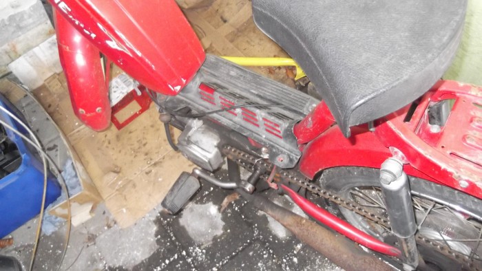

vorher
vorher
Hercules Prima 4N Baujahr 1981 ein Automatikmofa der besonderen Art :-)

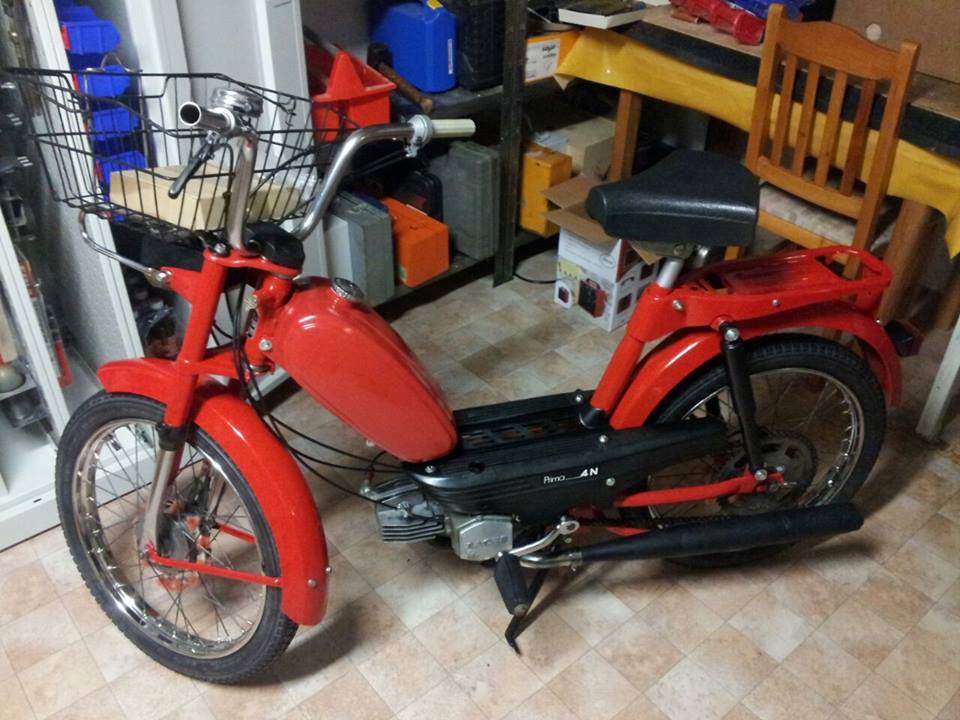

Ein Freund hat dieses Mofa vom Schrottplatz geholt und es wurde jetzt von mir und meinem Arbeitskollegen total restauriert. Dabei bekam der Motor neue Lager und neue Simmeringe, es wurde neu lackiert und neu aufgebaut. Mein wichtigstes Ziel war es dieses Mofa so originalgetreu wie möglich zu erhalten. Ich denke das Ergebnis kann sich sehen lassen, oder was meint ihr?[attachment=0]fast fertig

Ihr habt gute Arbeit gemacht, gefällt mir wohl der Hobel. :thumbup:
Aber mal was anderes, wo hat du den Gepäckträger her der vorne auf der Gabel drauf ist???? Ich suche noch soeinen für meine Hercules, finde soeinen aber nie bei Ebay. Oder wo bekommt man die her????????????

ebay kleinanzeigen noch Orginal verpackt :D

klasse gemacht!
Mir persönlich würden da noch die passenden Hercules-Aufkleber fehlen....aber das ist eben Geschmackssache!

klar kommen die Aufkleber noch drauf Griffe fehlen auch noch habe aber noch Probleme mit dem Motor(vermutlich Kupplung)
