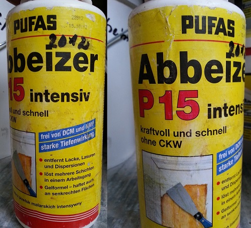

habe gestern den Tank abgebeizt. Hätte nicht gedacht das er noch so gut aussieht. Außerdem habe ich die restlichen Teile gefüllert.
Gruß Frank
Re: Vorstellung meiner Prima 5s
Verfasst: 29.01.2015 13:15
von stefankausk
wie genau und womit hast du den Tank so blitzeblank bekommen?
Da ich mich evtl. auch mal an diversen Anbauteilen heranwagen werde........... und ich mich schon mal mit einem Tank sehr abgemüht habe.... :problem: :problem:

Hi Stefan,
hiermit:

von stefankausk
GustavGans hat geschrieben:Hi Stefan,
hiermit:
ahaa, besten Dank, dies habe ich mir direkt mal auf meine Einkaufsliste gesetzt :thumbup:
