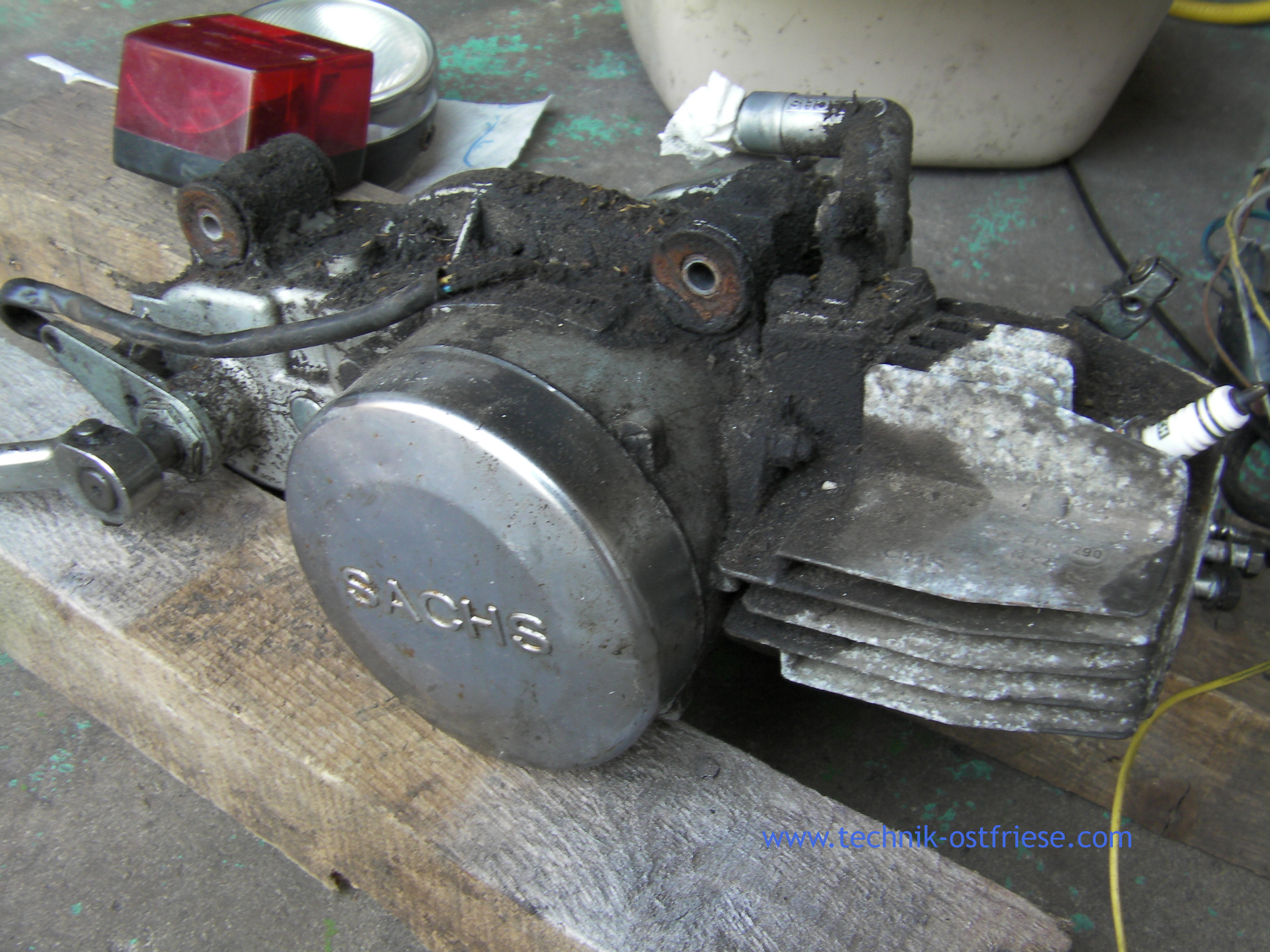

Natürlich war fast kein Öl im Motor vorhanden; die Schrauben sind total abgenudelt. Die kostengünstige "Drahthalterung" für den Auspuff machte für mich anfangs keinen Sinn, da der Krümmer fest am Auslassstutzen war. Allerdings ist der Auslassstutzen locker und man kann ihne sogar aus dem Zylinder herausnehmen. Wie das passieren konnte, ist mir bisher unerklärlich. Werde das aber bald genauer betrachten und ein paar genauere Bilder dazu machen.

Hercules Prima 4 S Motor
Der Motor hat natürlich auch jede Menge Dreck angesetzt. Warum auch immer, wurde der Dekozug so stark gespannt, dass die Zugfeder der Kupplung nun leider total entspannt ist.

tach
was war bei der auspuffhalterung los das die aus dem Zylinder herausgekommen ist hab nämlich ne prima 4s und das selbe problem
bzw was hast du dann gemacht ???
Re: Hercules Prima 4 Tuning mal anders...Restauration?
Verfasst: 19.10.2011 21:59
von technik-ostfriese
Hallo Tobi,
willkommen hier im Forum. :wave:
Der Stutzen von meiner Prima 4 wurde vom Vorbesitzer mit sehr hoher Wahrscheinlichkeit mit kräftiger Gewalt abgerissen.
Wackelt dein Stutzen nur etwas und ist auch schon etwas undicht?
In diesem Fall kann man das Auspuffsystem etwas auf Spannung verbauen. Die Auspuffhalterung darf zudem nicht verbogen oder locker sein.
Dann ein paar km Fahren und schauen, ob sich die Undichtigkeit "von selbst" zusetzt.
Bringt das immer noch nicht weiter, würde ich den Stutzen gründlichst reinigen (z.B. auch mit Drahtbürste) und entfetten. Anschließend kann man dann versuchen, den Auslassstutzen durch Kaltmetall zu befestigen. Dieses Mittel soll dabei bisher gute Ergebnisse erzielt haben: http://www.reichelt.de/Reparatur-Massen ... &OFFSET=16&
