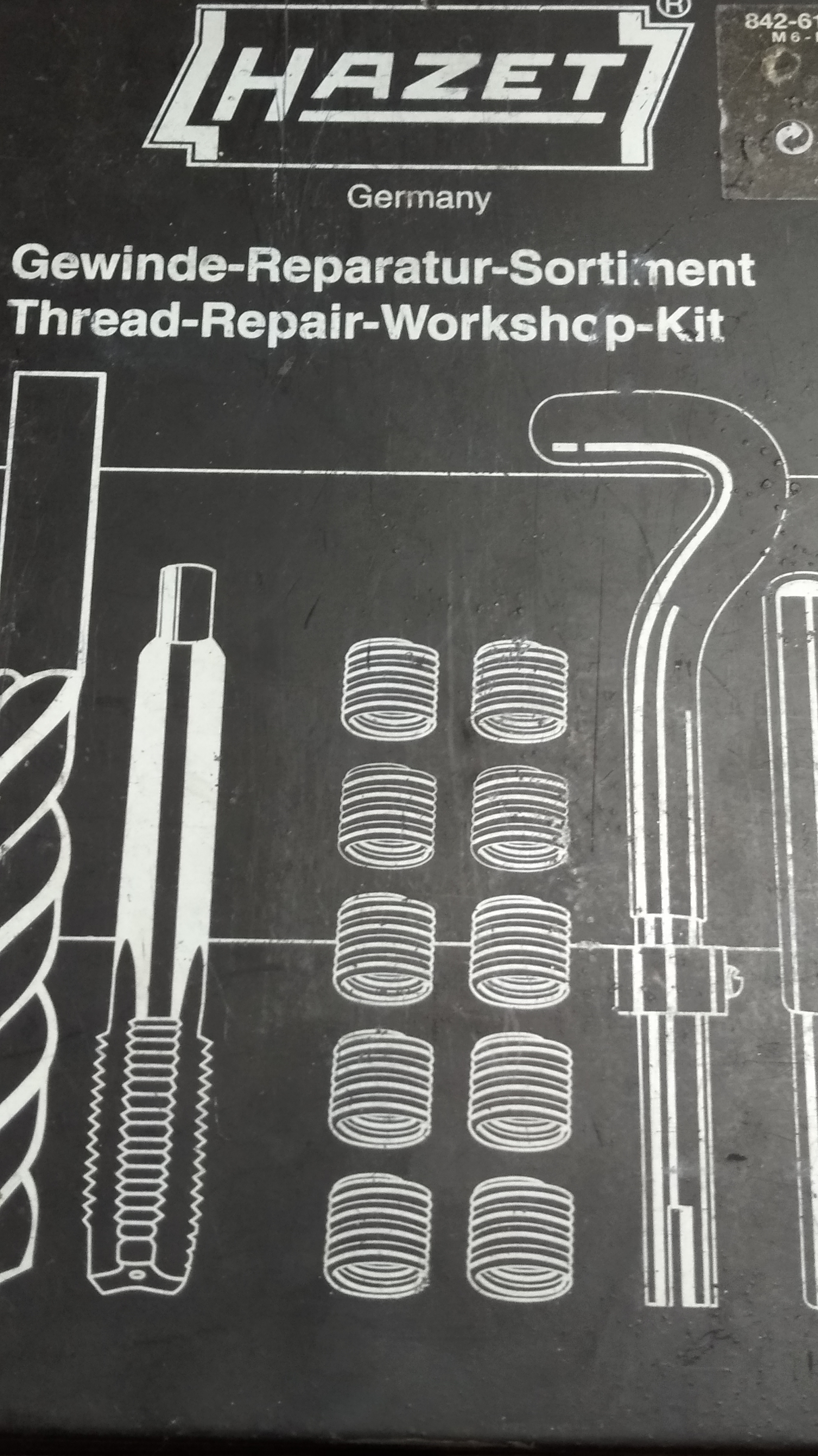

Hallo, und wo hast es bekommen, oder hast du ein Set gekauft? Sind nicht sooo teuer in China-Qualität, wobei ich nicht weiss ob das was taugt, aber für in Alu sollte das auch reichen.
Hatte letztes Jahr das erste mal das Vergnügen damit zu arbeiten und war schwer begeistert. Die original Helicoil sind auch so vorgespannt (grösserer Ø als nach dem Einbau, sind ja nur Spiralen, werden dann beim Einbau "enger" gezwirbelt), das ich mir das oben beschriebene rausdrehen kaum vorstellen kann.
Bei mir war es eine Durchgangsbohrung M8, da hatte ich es zu weit gedreht, das ging nur wieder raus indem ich es hinten durch weiter gedreht hab, Rückwärts keine Chance.
Dann noch ein M6 Sackloch an ner DKW von nem Freund, auch spitze. Hab leider selber kein Set, musste ich mir leihen... die Komplettsets (M5 M6 M8 M10 in besagter fernost Qualität kosten nur 35€, war ja schon in versuchung mir eins zu kaufen, wenn ich wüsste das die halbwegs was taugen....

Ein guter Bekannter hat mir sein Set von Hazet zur Verfügung gestellt. Hat prima funktioniert. Ich habe zur Sicherheit noch ein paar Tropfen Schraubensicherung bei getan.
Hitzebeständig bis 180 Grad...
