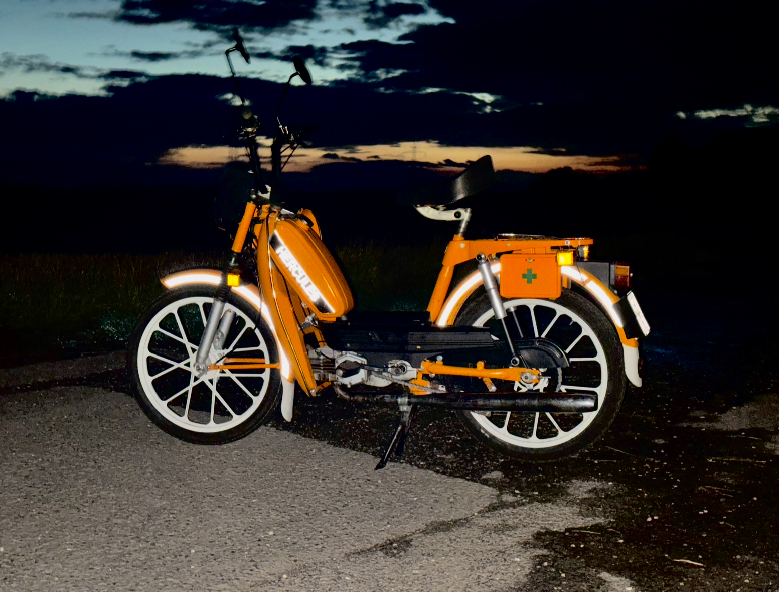

Ich hab meine 70er Sammlung nun fast komplett: Prima 5S Sicherheitsmofa

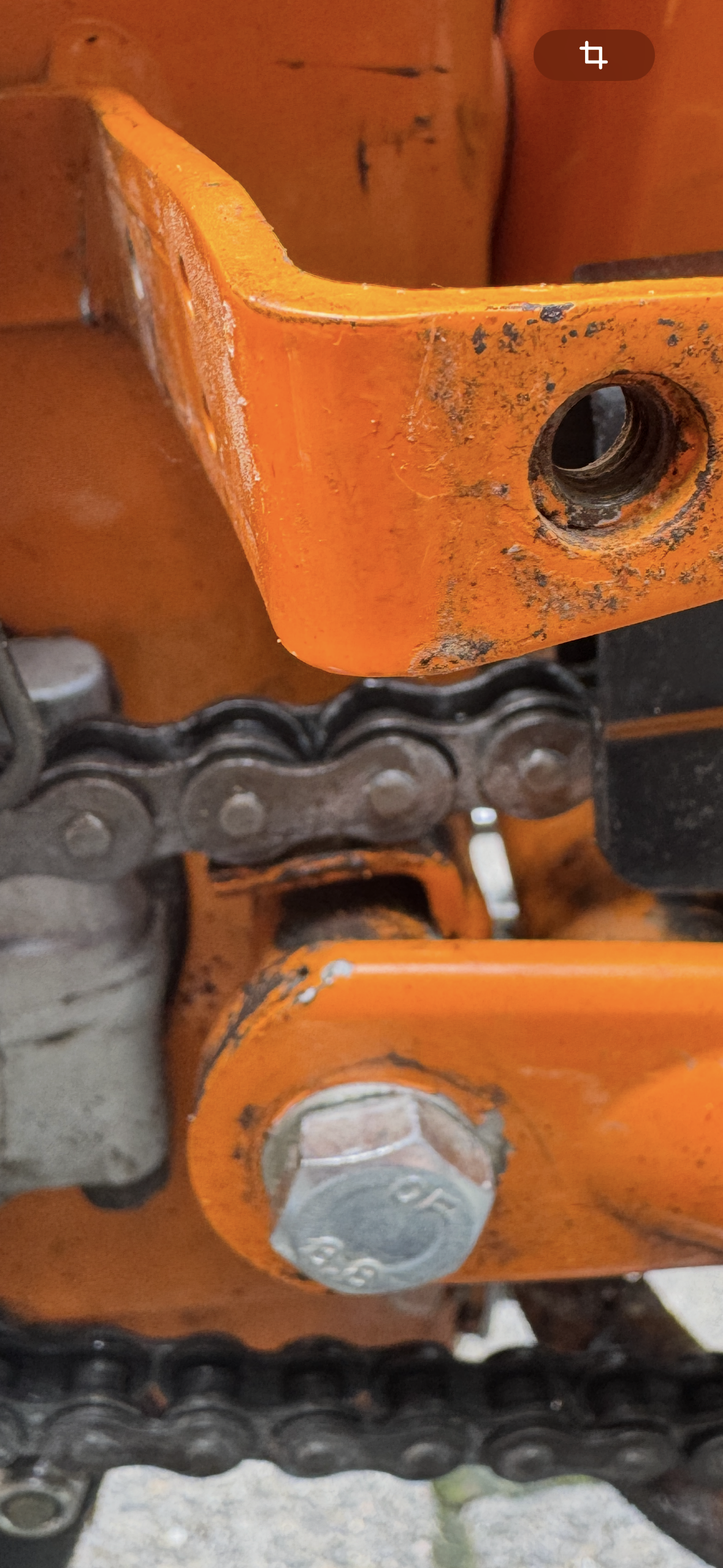

Führt allerdings zu einem kleinen Problem, da die Kette jetzt etwas zu lang ist und meine Kettenspanner am Anschlag.
Ich werde mal zwei Glieder rausnehmen, aber hier ist das eigentliche Problem. Schaut euch mal die Schwinge an, da ist ein Metallschiene angebracht, die ich vorher bei noch keine Mofa gesehen habe. Im Prinzip nicht schlecht, hört sich aber gar furchtbar an.
Ich wollte dann so einen Kunststoffschleifer einbauen, der geht aber nicht drauf, weil dieses Teil im Weg ist.
Wenn ich in vor der Rahmen Halterung Einbau bekomme ich den Luftfilter nicht mehr drauf, wenn ich ihn danach einbaue ist wie gesagt das Teil im Weg.
Der originale, der drauf war, war zerbröselt, der hatte allerdings einen Schlitz, die neuen werden nur mit einer Einfräsung verbaut.
Sind die letzt genannten kürzer?

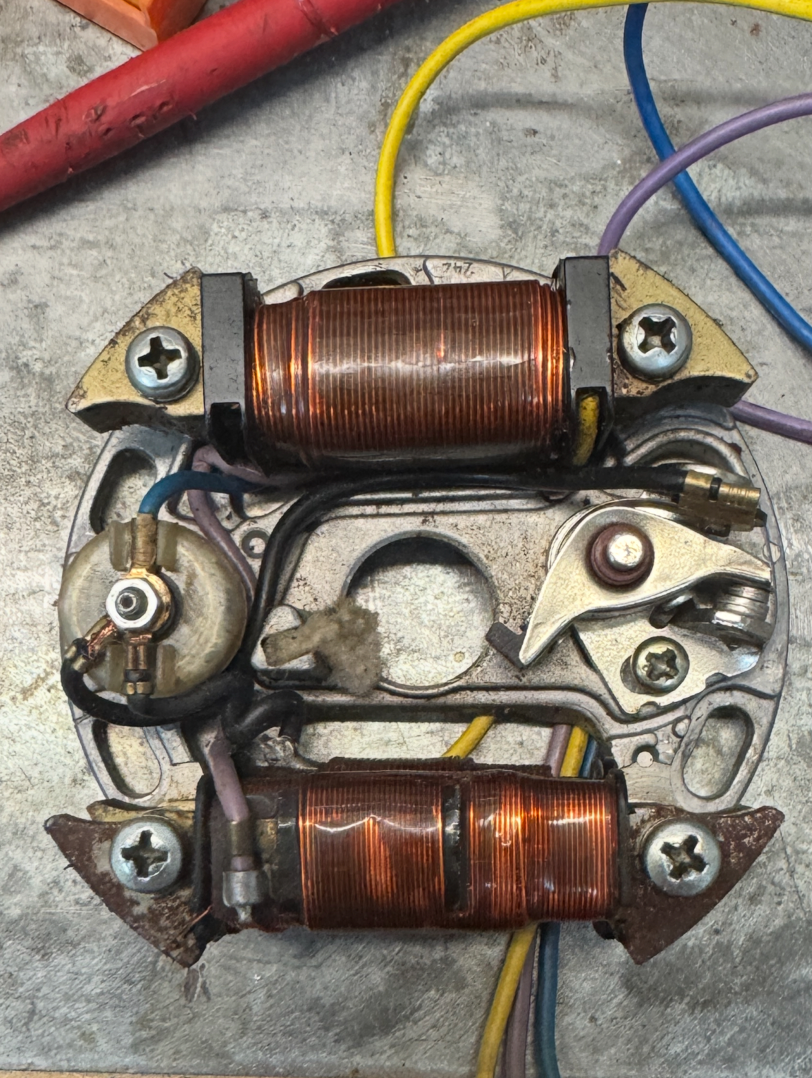

Mausetot.
Hat jemand noch so eine Spule rumliegen?
Die sieht schon komisch aus. Vor allem der Anschluß links.

Re: Ich hab meine 70er Sammlung nun fast komplett: Prima 5S Sicherheitsmofa
Ich möchte jetzt ungern das Polrad abziehen.
Hat zufällig noch einer so eine Spule?
Ob diese hier geht, die hätte ich noch.

,... mess zwischen den beiden lila ohm...
https://www.motelek.net/bosch/?file=6v17_10w_1982.jpg
wenns 0 oder sehr hochomig ist dann ist die defekt, aber die sieht schon nach schrott aus,
sieht nach schrott aus.. schleift da das polrad an der spule?
dann bau was anderes ein
https://www.ebay.de/itm/394538983312?_s ... R7byvZGIZg
https://www.mopedparts.de/de/zuendapp/z ... h-zuendung
https://www.zuendappshop.de/de/Lichtspule-35-W.html
oder mach einfach abzweigung von gelb noch an die ulo 1
das tuts erstmal
bei dem minimalen verbrauch der led brauchst normal gar keine extra ladesspule
mach die kleine spule raus die stört nur das magnetfeld.. etwas kürzere schrauben und fertig, m4x23
ich hab m4x25 genommen unhd oben unterlegescheibe + fächerscheibe rein
wenn du ne diode hast könnst auch abzweigung vom blauen kabel für die ulo nehmen
die andere kleine spule da auf deinem anderen bild, ist ne reine bremslichtspule wenn da kein zweites lila kabel dran ist , da muss kein kabel an masse, da kann lila direkt an die ulo.. kanns nicht so ganau sehn ob da 2 lila dran sind, ich seh nur 1 an der spule
