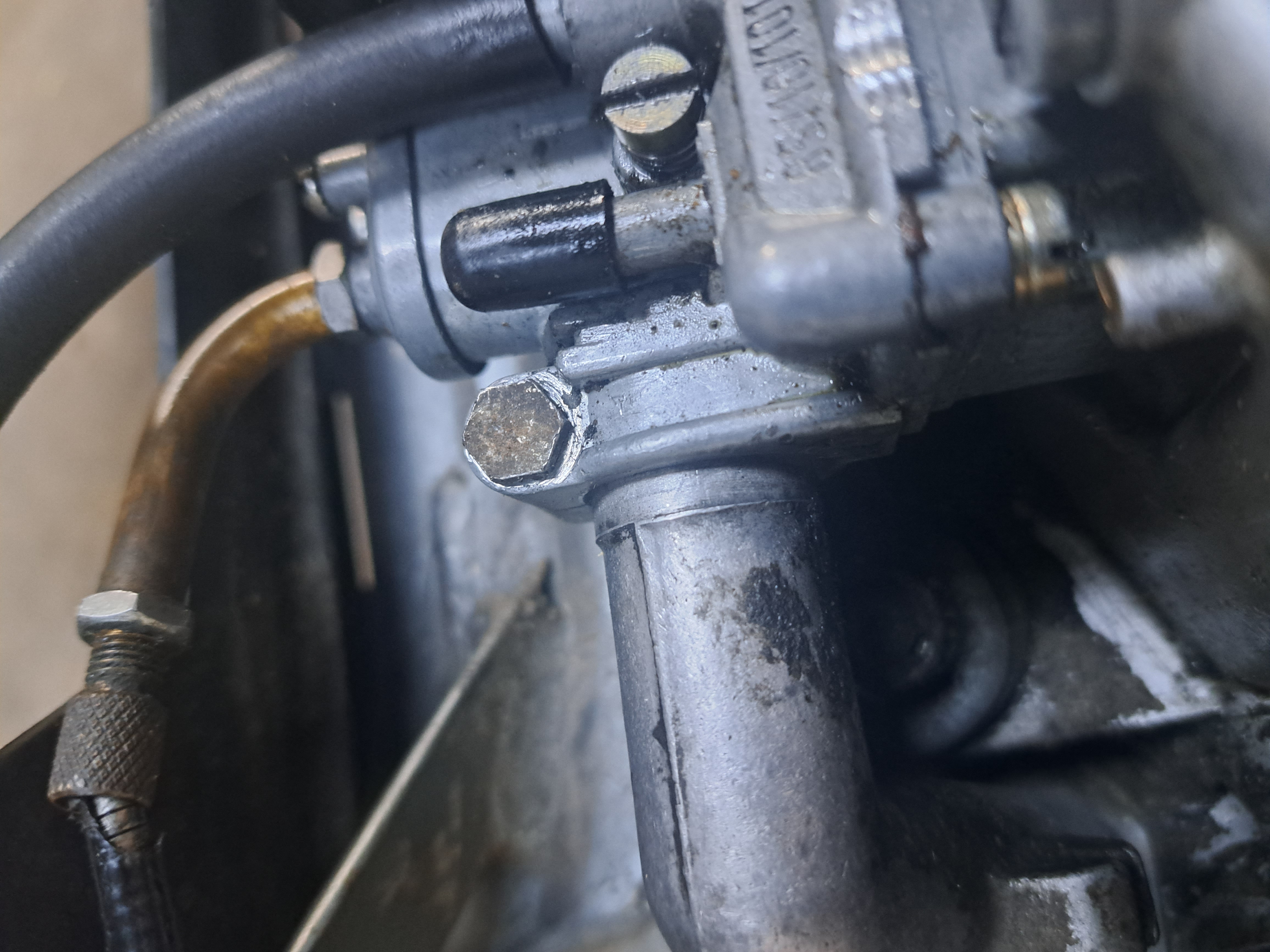

Mit "hinter dem Vergaser" ist der Ring gemeint, der auf dem "Chokekasten" (nenn ich jetzt einfach mal so) sitzt und dann in den Vergaser hinten rein kommt, oder?
Der ist auf jeden Fall dran, hab ich schon kontrolliert. Wenn der Hahn offen ist, kommt irgendwo Sprit her, aber ich verstehe nicht woher. Wenn ich den Vergaser abbaue, in der Hand halte und den Hahn aufmache, kommt nichts. Wenn er aber eingebaut ist, kommt der Sprit irgendwo her getropft..woher weiß ich nicht..

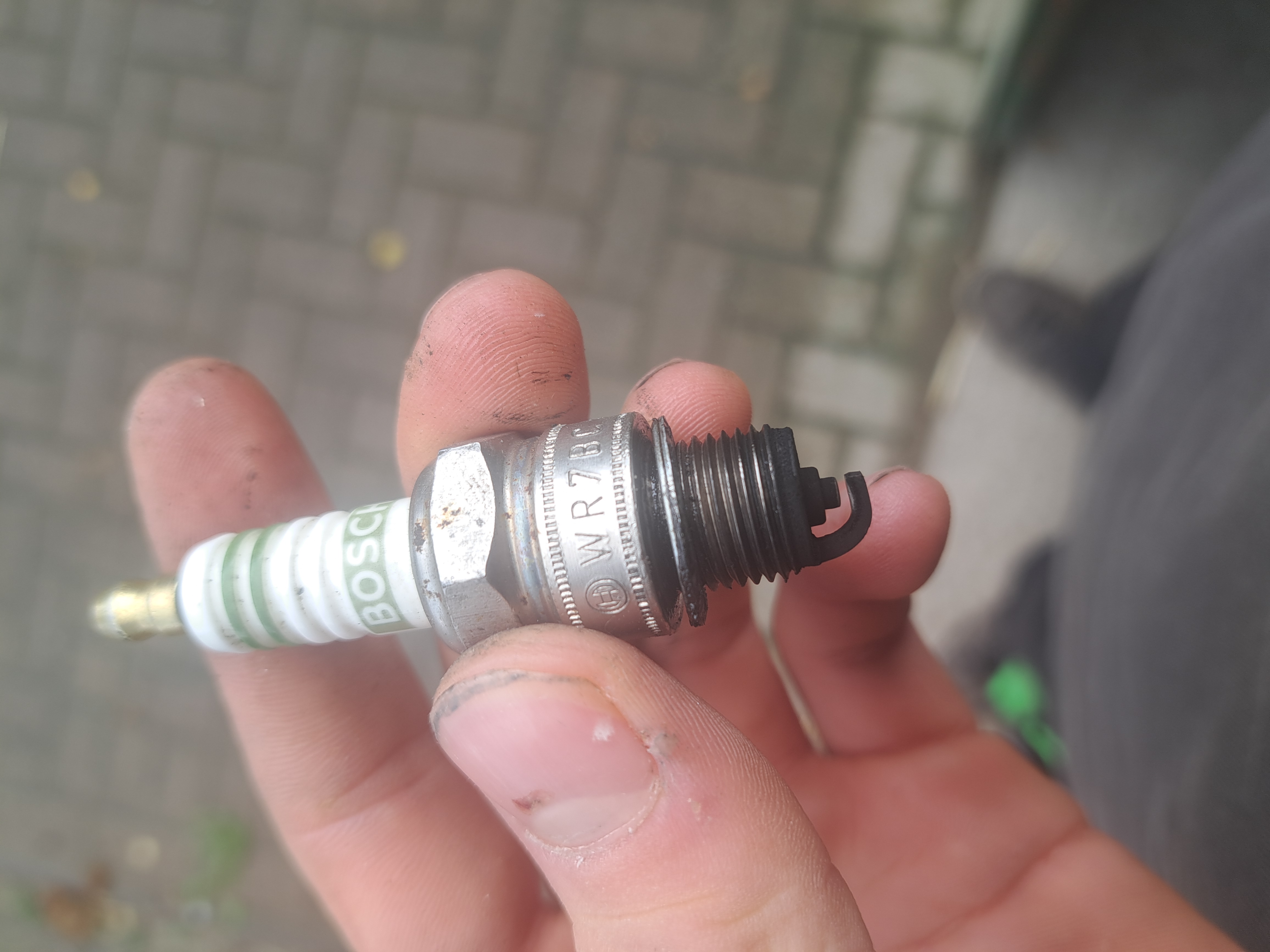

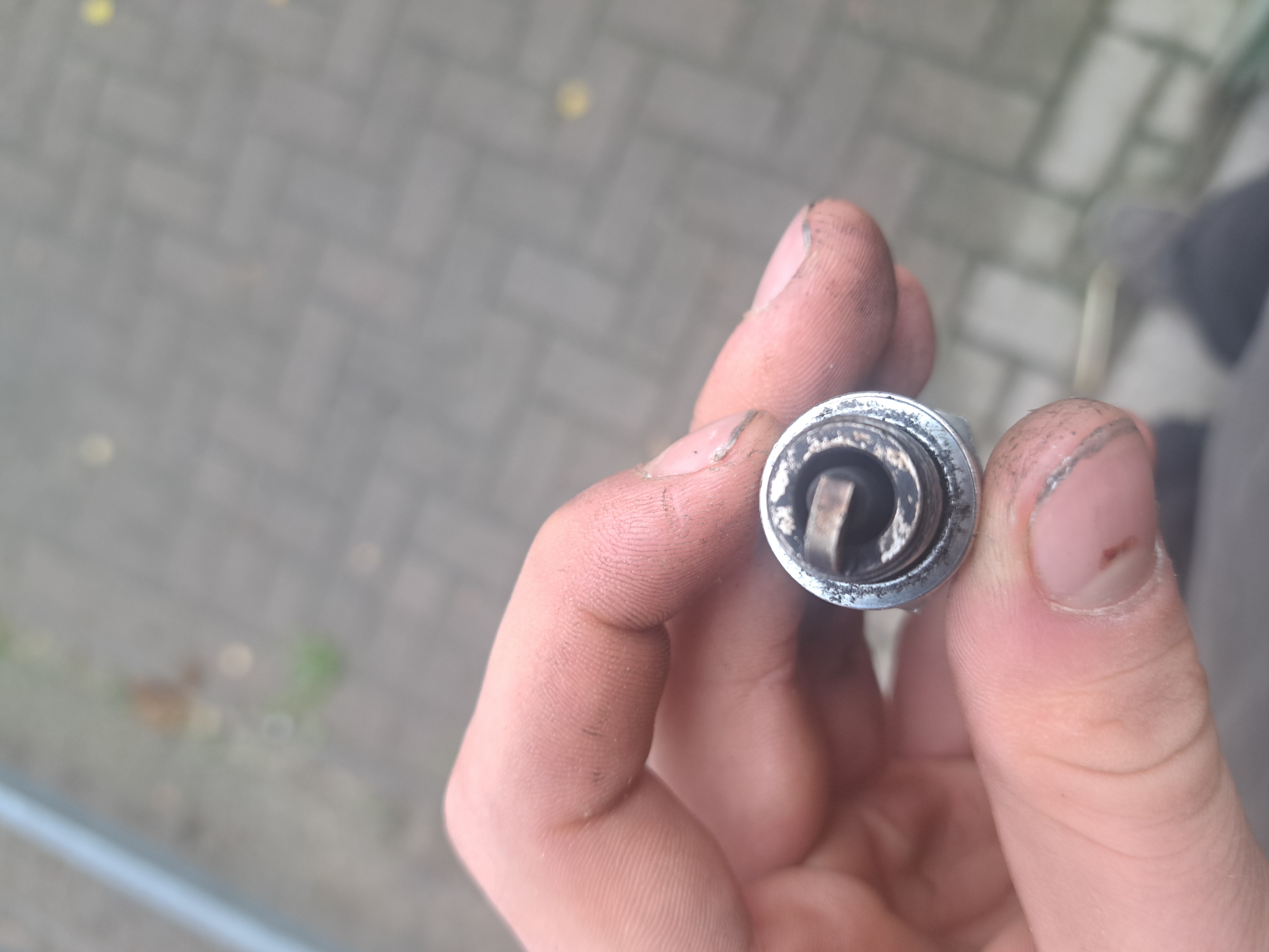

Kerze sieht so aus:

wie die von der seite aussieht ist egal
es geht innen um den kegel...wenn der schwarz wird gibts meist zündstörungen und es ist ein zeichen das was nicht stimmt
an der kerze..zb kerze falsch !!! Es sollte keine R kerze rein, keine WR7AC, die gehört nicht rein,. sondern nur W7AC oder ngk b6hs
und für kurzstrecken und jetzt im winter ist bosch w8ac oder ngk b5hs die bessere wahl
kerzenstecker nur 1 kohm oder 0 ohm verwenden

stell fest wo der vergaser tropft
obs von oben vom hahn kommt..dann wäre der schlauch nass
kann auch unter dem schwarzen knopf am vergaser rauskommen..oder aus der entlüftung , dann läuft er über...und die läuft zu fett
es hat seinen grund warum ein benzinfilter vor den vergaser gehört

Ist eine Bosch Super R6 968
Beiträge: 9164
Re: Kupplungslamellen - Ring verschoben?
super r 6 hat nix zu sagen
lies noch mal oben ich hab das noch ergänzt
die schwarze kerze zündet kaum noch und das ding wird zu fett laufen

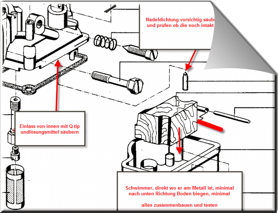

leg ne lagen klopapier unter den vergaser
wenn das nass wird aber der schlauch trocken bleibt ...dann kommts aus dem vergaser
klär das dann wie angegeben mit der schwimmernadel..nur die regelt den zufluss..
solange der vergaser tropft funktioniert er nicht richtig
und es kann nur benzin aus der schwimmerkammer rauslaufen weil die schwimmerkammer dichtung nicht dicht ist
oder weil der vergaser überläuft weil die nadel nicht dicht macht
https://www.technik-ostfriese.com/techn ... bing85.php
besorg dir richtige benzinleitung und benzinfilter, dann sieht man auch ob luft im schlauch ist oder nicht

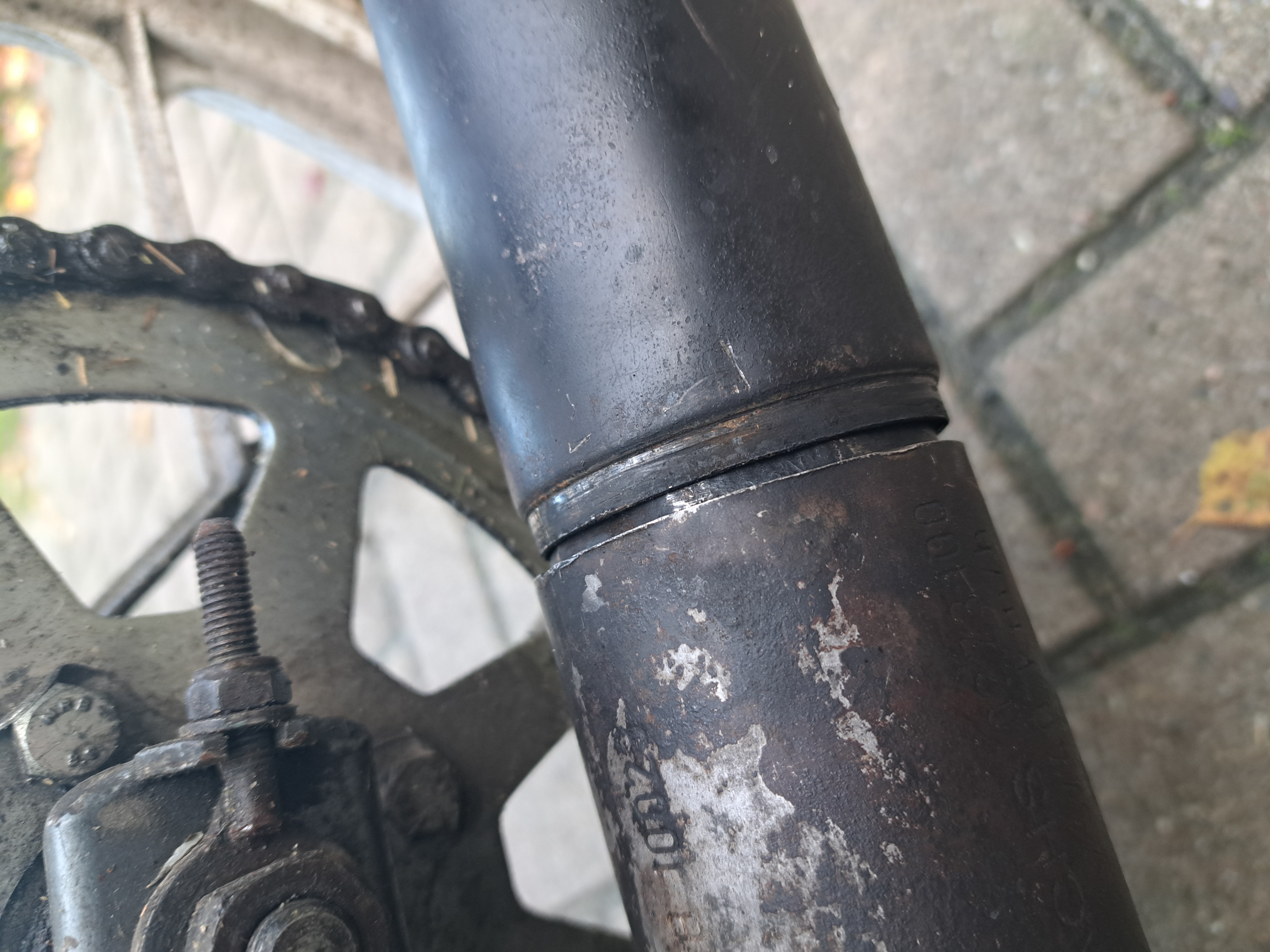

Beim Auspuff hab ich jetzt aber ein kleines Problem.
Das Endstück, was auf den Schalldämpfer gesetzt wird, überdreht irgendwie und lockert sich bei der Fahrt daher immer.
Hat jemand eine Idee, was ich dagegen tun kann?

Entweder die Mutter oder die Gewindestange das Gewinde defekt.
Bau mal das Endstück ab und teste die Mutter, ob sie fest auf der Gewindestange sitzt. Sonst neue Mutter nehmen und testen. Wenn dann fest, Fehler gefunden. Wenn die Gewindestange teilweise schlechtes Gewinde hat, eine 2te Mutter mit drauf setzen. Glaube nicht, daß das Gewinde bis zum Ende defekt ist, meistens nur ein kleiner Bereich. Dann sollte es mit einer 2ten oder Langmutter funktionieren.
Musst aber schauen, meistens sind das Bundmuttern, also mit fester U-Scheibe dran, verbaut, das die Mutter nicht in das Endstück wandert.
