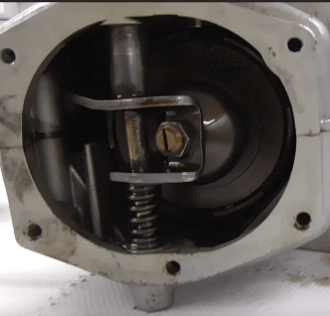

mach die madenschraube...einstellschraube an der kupplung soweit raus das platz zur druckschale ist
mach den zug zum kupplunshebel oben am starthebel so straff, das der hebel unten hinter der deckelöffnung ist....
dann stell die madenschraube wieder ein
evtl passt es dann
https://www.youtube.com/watch?v=4597IZl02Qg
sonst mach mal bilder da von deiner supermutter
da ne mutter anzuschweißen gäne nur sind wenn das gewinde für die madenschraube schrott ist
wenn das schrott ist...aber es über die mutter sich doch noch einstellen läßt...dann auch schraubensicherung an die madenschraube

so sieht der hebel aus https://www.mopedparts.de/media/images/ ... 54_963.jpg
wenn nicht...dann wer weis was da los ist
so
download/file.php?id=4400&mode=view
und nix anderes ist richtig

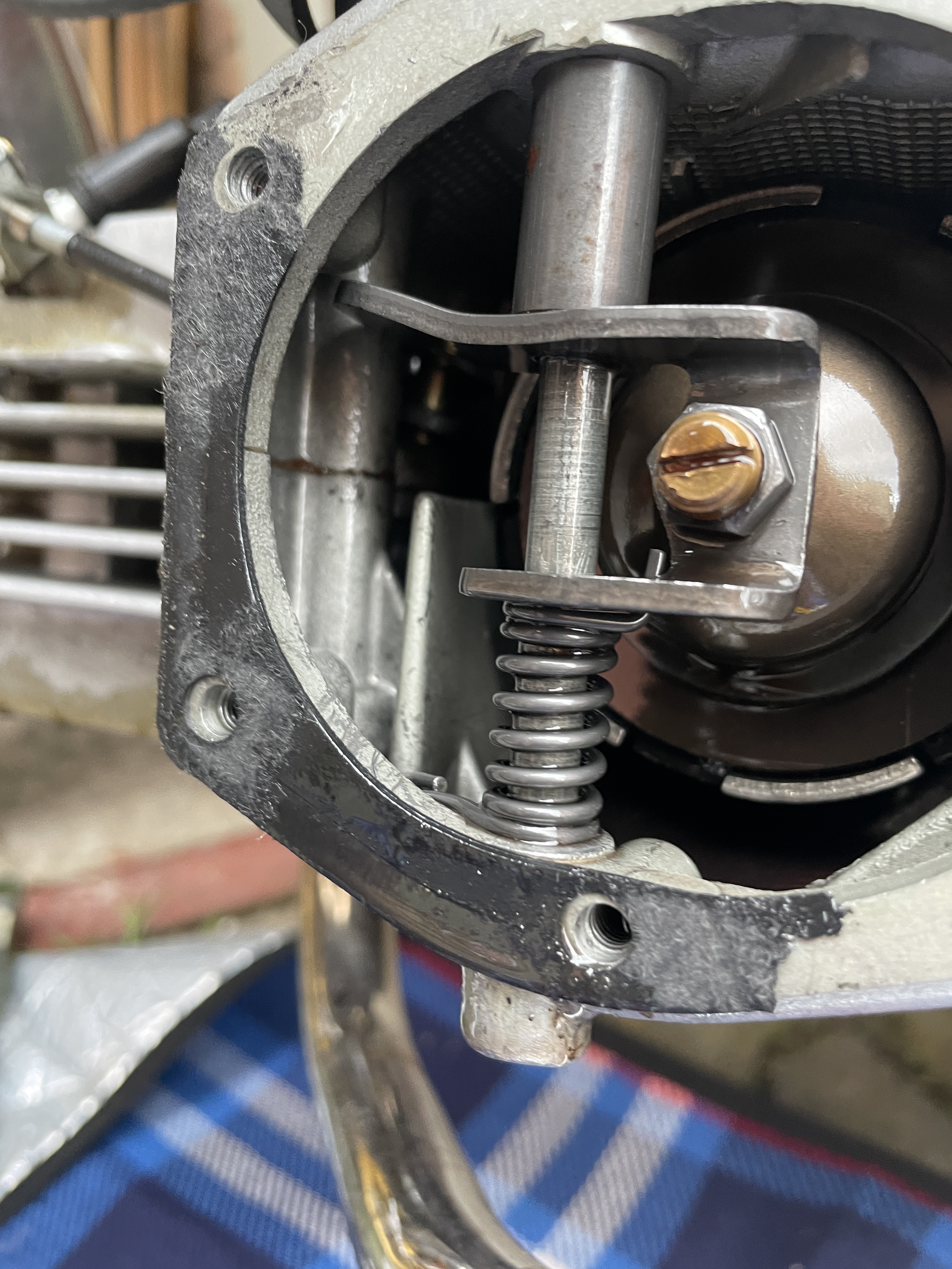

Hab jetzt Bilder hochgeladen

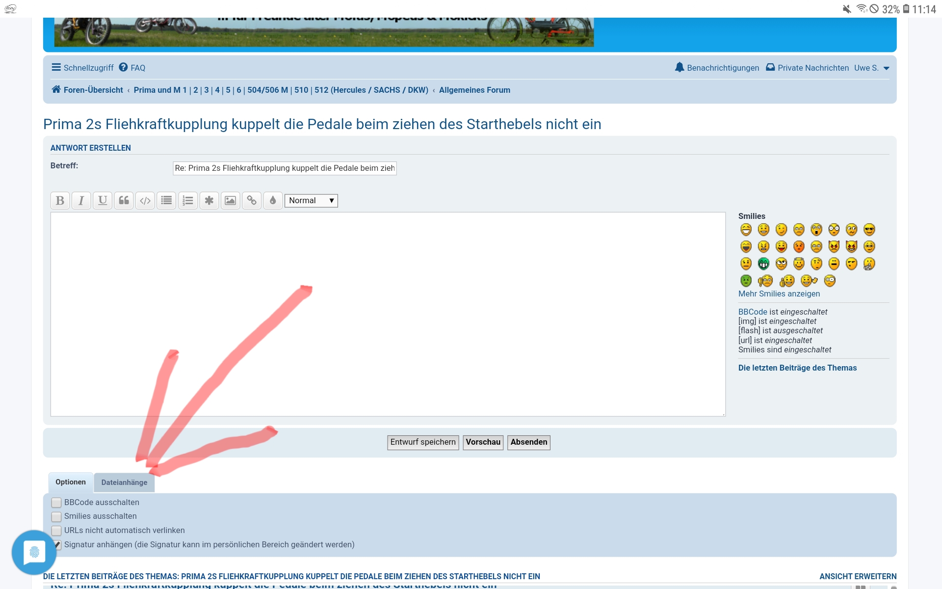

Wo denn, ist leicht zu übersehen siehe Foto.

Beiträge: 9153
Re: Prima 2s Fliehkraftkupplung kuppelt die Pedale beim ziehen des Starthebels nicht ein
die feder ist doch auch falsch drin
sitzt die lange stange der kupplung überhaupt richtig in der führung unten im kupplungsgehäuse
falls die stange zu weite vorne ist...kommt natürlich der hebel mit vor
mutter und steilschraube sollte da nicht rausstehn, kannst abfeilen , so ist eh schrott
da muss neuer hebel . neue madenschraube und neue schmale mutter
und hülse für die stange her
zb 12x2x21 https://www.ebay.de/itm/322087490383?ha ... XQnYJQ9u8C
richtig ist..
