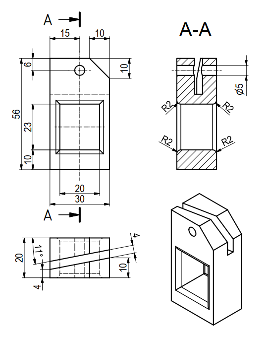

Hier noch die Zeichnung des Gleitsteins:
Mitch
Beiträge: 145
Registriert: 09.10.2020 10:02
Wohnort: Hückelhoven
Beitrag von Mitch »
Guten Morgen Dieter.
Herzlichen Dank für die Mühe, die Zeichnung vom Gleiter nebst Maßen
einzustellen,super!
Ich habe gestern den bestellten Gleiter erhalten,dieser ist nur von einer
Seite in dem entsprechendem Winkel abgeschrägt.
Er passt ziemlich press in dem vorgesehenen Bereich - steht unten auf.
Denke,das dies normal ist.
Habe die Maße gerade mal verglichen.Das Lochmaß bei meinem
beträgt 18x24 mm und hat unten 11,5 mm Materialstärke.
Lochabstand oben Mitte Loch bis Oberkante beträgt bei meinem
5 mm - ansonsten identisch mit der Bemaßung deiner Zeichnung.
Eventuel ergeben sich durch die engere Öffnung für die Kette,
verstärkt Betriebsgeräusche - mal abwarten.Erstmal muss ich sie
zum laufen bringen.
Nochmals besten Dank.
Gruß,Michael
