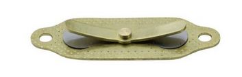

Hi Oli,
ganz offenbar hat Du einen Membranmotor! Ist die Platte mit der Membran vorhanden, und die Membran auch vollständig und nicht gerissen? Den Fall hatte ich vor schwachen 40 Jahren an meiner damaligen Lastboy. Neue Membran (beim Händler bekommen!) gekauft und es lief alles wieder.
MfG
Markus

Hi Markus ,
wie kommst Du darauf das ich einen Membranmotor habe? Ich habe nirgends eine Membran gefunden und weiter oben hieß es, dass ich keinen Membranmotor hätte.
Das könnte ja zumindest ein neuer Ansatz sein.............aber wie kann sich so ein Teil verflüchtigen? :crazy:
BG Oli

Beiträge: 9165
Re: Neuvorstellung und direkt ne Frage Hercules 222 MF
unter der braunen dichtung -----...spacer
war da kein membran drin?

222mf, Du hast ein Foto der Membran gepostet.
Die sitzt unter dem Zwischenstück, also direkt am Zylinder. Man sieht auf Deinem Foto deutlich das charakteristische Muster auf der Dichtung abgeprägt.
schelle63

Die verflüchtigt sich nicht, die wird ausgebaut und dann verloren/vergessen/geklaut/...
Oder der Vorbesitzer hat versucht eine zu besorgen und dann resigniert.
Wie gesagt, da sitzt auf der Unterseite (also auf dem Foto nicht direkt erkennbar) ein hauchdünnes Plättchen, das wirkt als Rückschlagventil damit das Frischgas nicht wieder zurück in den Vergaser gedrückt wird wenn der Kolben anfängt wieder nach unten zu gehen.
Beiträge: 9165
und wenn das verkohlt ist... etc
erneuer das ding

Na offenbar fehlt die Platte. Gibt es die denn noch so ohne weiteres zu kaufen?
schelle63
Beiträge: 78
Registriert: 20.10.2020 20:57
Mofa/Moped: Hercules E1
Beitrag von schelle63 »
Cool! Gerade ein bisschen gegoogelt und gefunden.
da sieht man die Rückseite. 22 EUR.
