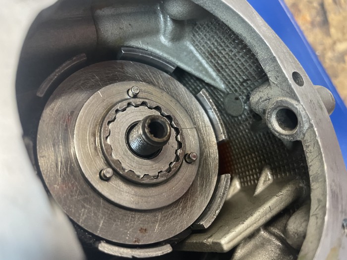

Jetzt wollte ich ganz romantisch am Valentinstag Hochzeit feiern - und dann das.
https://www.youtube.com/watch?v=JIoqZj ... e=youtu.be
Ich hab keine Ahnung was das verursacht.

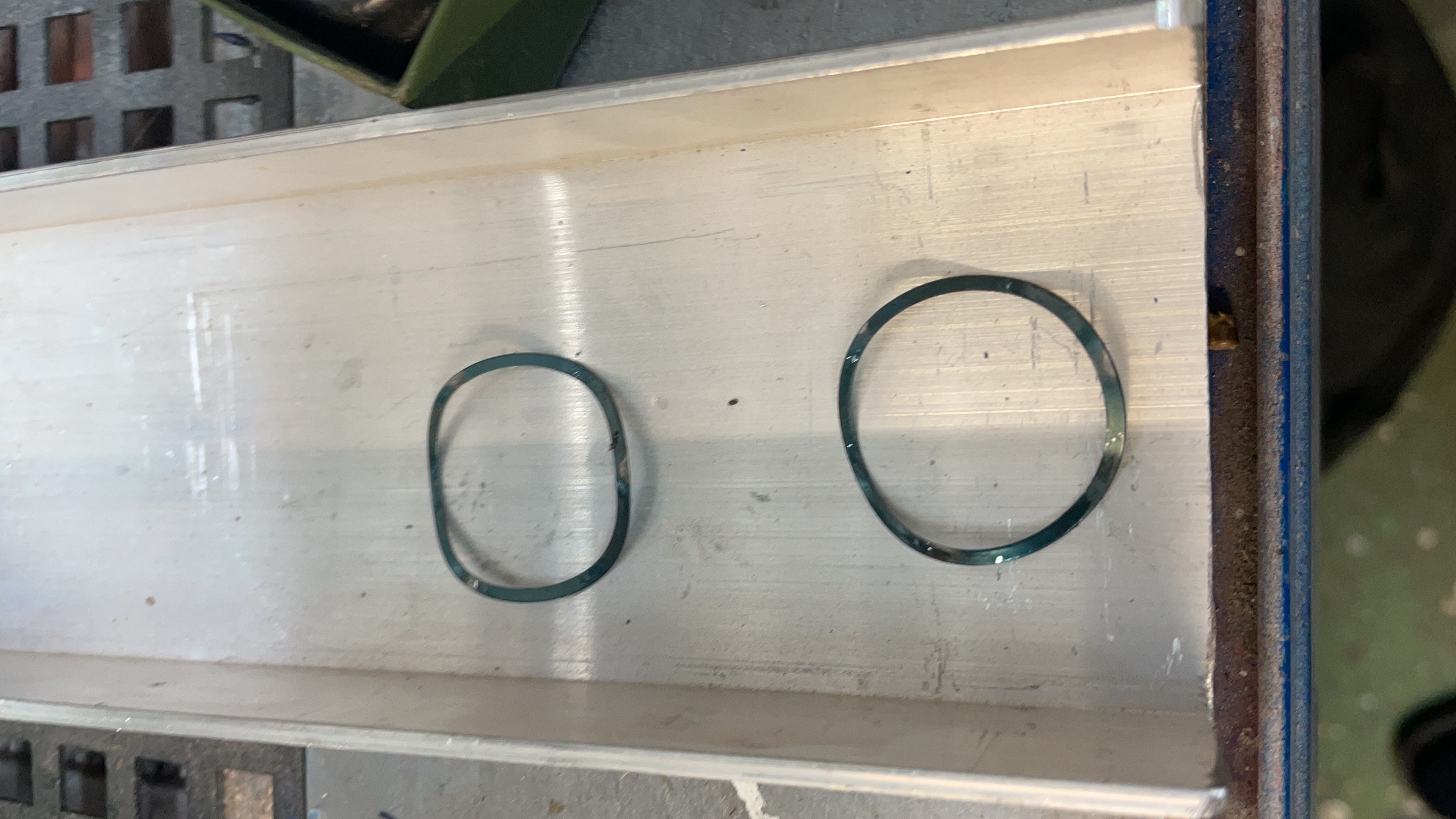

Hab dann nochmal die Kupplung demontiert aber nix verdächtiges außer den beiden Trennfedern gefunden. Frage: Können die stärker als die Tellerfeder sein und somit das ganze wieder trennen?
Das hier ist die Vorspannung ohne Langt dieser Millimeter?
Re: Endlich mal ne Prima 5s
hm
seh keine druckstifte....ohne die kuppelt nix aus
die wellfedern kannst auch weglassen. die wurden später nicht mehr verbaut bei der manuellen kupplung, kannst die federn aber auch drin lassen
https://www.youtube.com/watch?v=3bL7F3-873k

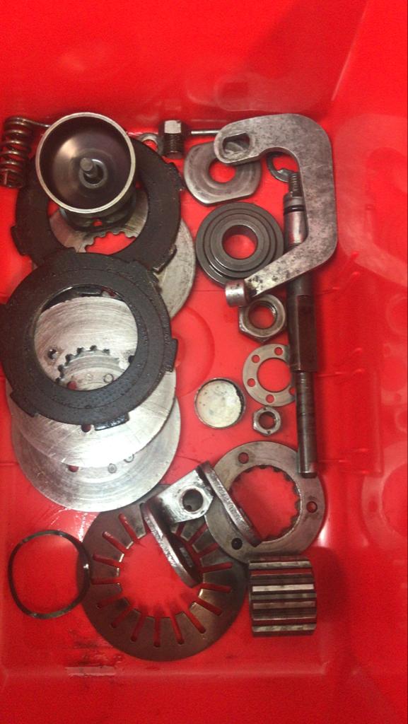

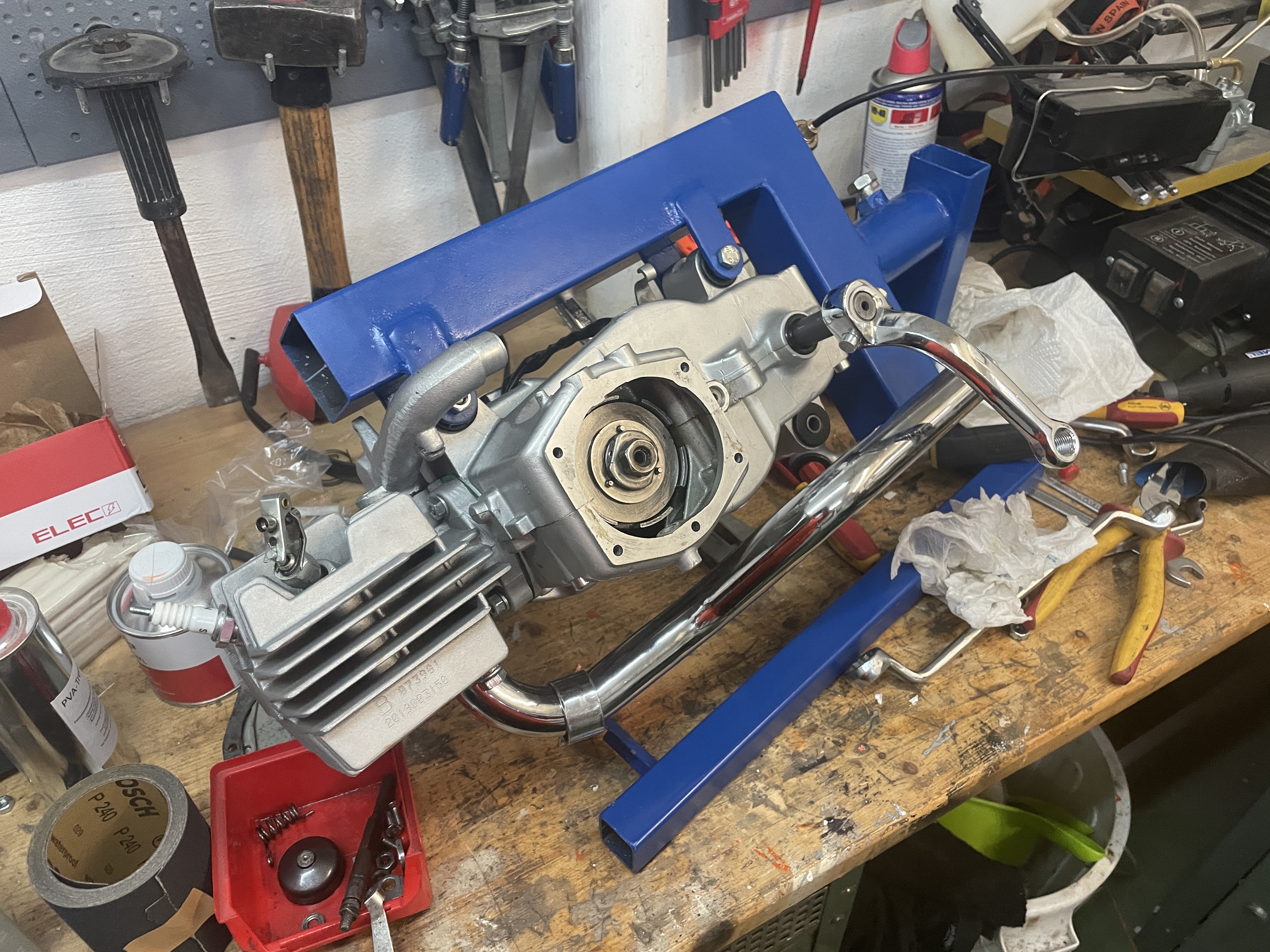

Alles nochmal neu.

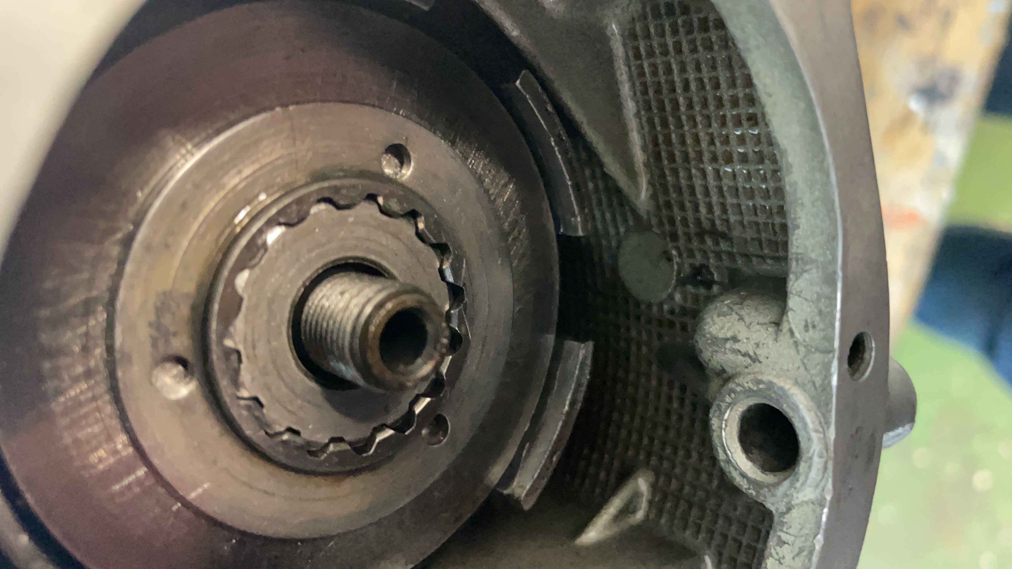

Trotzdem immer noch. Die Kupplung rutscht durch.
Da ist übrigens deswegen kaum Öl drinne, weil das Ding wieder im Montageständer ist und ich es auf die Seite gerollt habe. Hier mal mit Stiften Und hier das video
https://youtu.be/fUVDzhLZDw8
Ich glaube wirklich dass diese Federn stärker sind als die Tellerfeder aber das wird dann garantiert auch ohne die Wellenfedern keine starke Kupplung ergeben.
Hier die Einzelteile Stahlscheiben sind eine Dicke, ganz am Schluss und zwei Dünne. Kupplungsscheiben gleichdünn.
Weiß jemand wie dick das Kupplungspaket beim BX sein muß?
Diesen Rumpfmotor hab ich gebraucht gekauft, ich hab keine Ahnung ob die Kupplung da nicht ein Frankensteinteil ist.

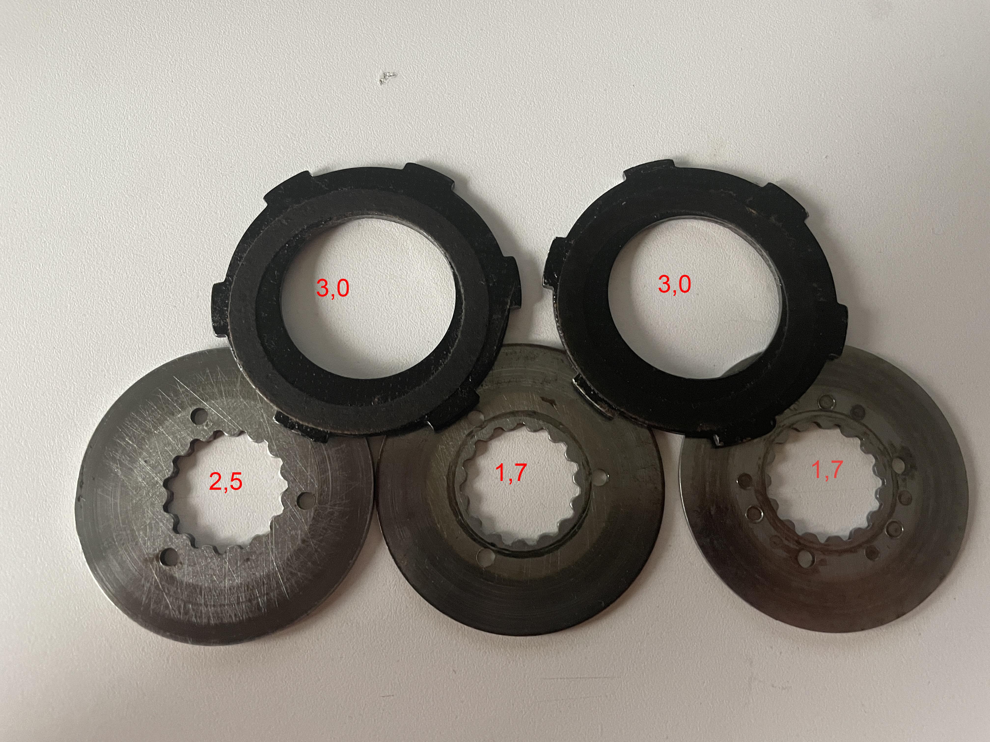

mess mal die scheiben mit dem belag nach...außenlamellen
habe den verdacht die sind abgenutzt
müßtens mindestens 3,1mm haben
die innenlamellen . mit den 3 löchern sollten dann wohl 2x 1,7 + 1x 2,5 sein
belag zb ersetzen https://www.ebay.de/itm/1-Kupplungslame ... SwuVtbta6n
wenn wass durchrutscht...dann blockiert aber auch nix...erst recht nicht wenn kupplung noch ziehst...dann würde es noch mehr rutschen
musst dich entscheiden...was nun
kupplung rutscht...oder rutscht nicht
wenn die rutscht wenn kupplung nicht ziehst...aber welle blockiert wenn kupplung ziehst...dann wird das evtl nicht an der kupplung liegen
der kupplungshebel macht nix anderes als über die 3 stifte die innerste innenlamelle richtung tellerfeder zu drücken...und damit den druck weg von der kupplungsbelägen zu nehmen...dann ist ausgekuppelt!!!!
es wird aber auch druck auf die welle ausgeübt...prüf mal ob polrad bzw welle rein und raus drücken und ziehen kannst

- Beiträge: 935
Genau, das sieht alles gut aus - funktioniert aber ned.
Hier mal das Paket im Einzelnen: Gesamtdicke 11,9.
Hab jetzt erstmal 2 neue Beläge bestellt. Das bringt aber grad mal 0,6 mm.
Ich verstehe es nicht.
Ich hab mir auch nochmal dem Knoob sein Video gefühlte 10 mal angeschaut.
Da kann man doch nix falsch machen.
