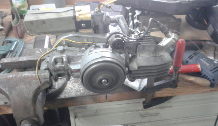

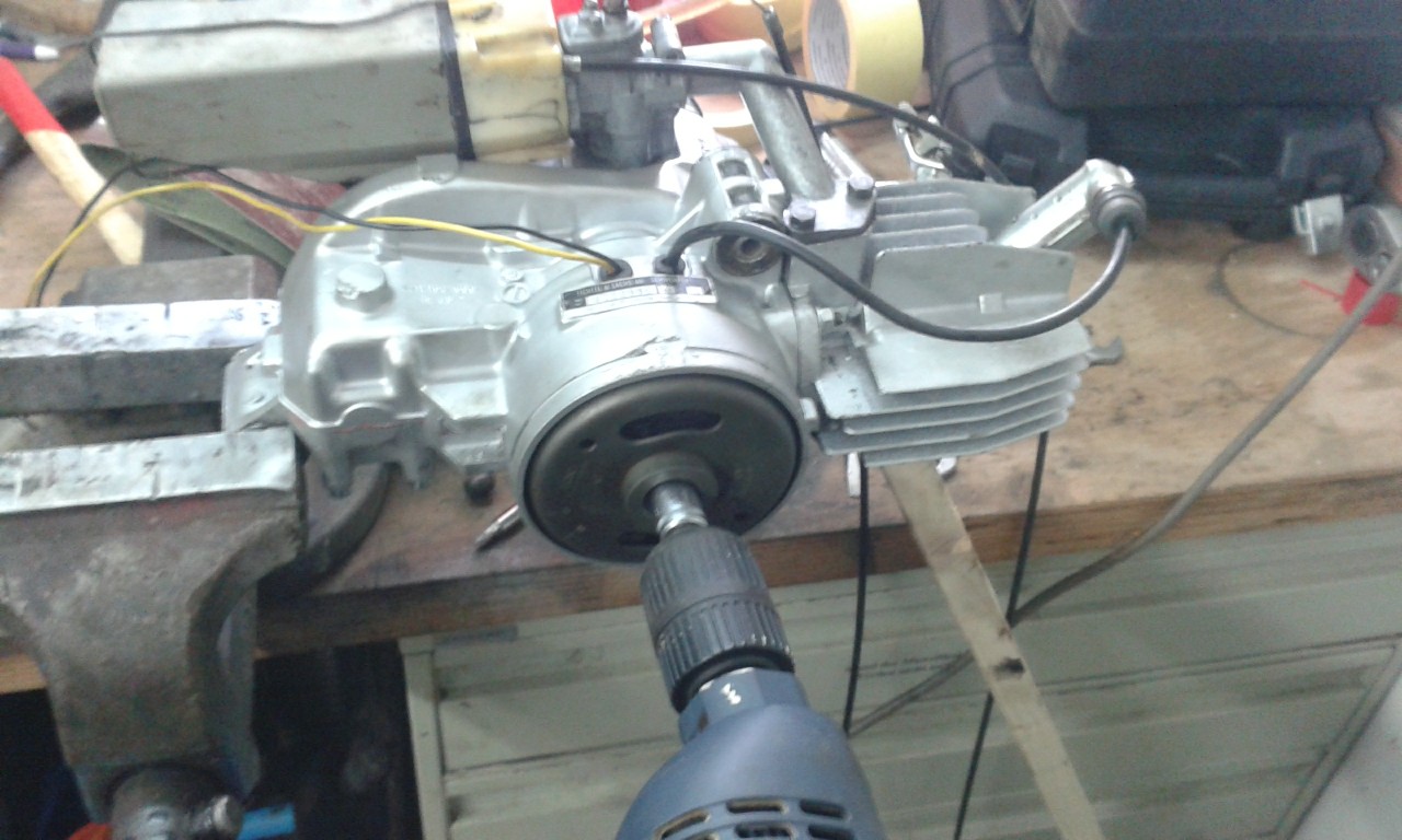

Vielleicht baue ich mir auch erstmal ein Gestell um das Maschinchen zu testen.
Ich mach das immer im Schraubstock. Die Schraubzwinge rechts hat genau die Länge das sich der Motor auf dem Metall Teil abstützen kann. Oder Stück Dachlatte bis zum Boden.
Den 504er Motor (und 502er auch) kann man mangels Pedale eh nur mit der Bohrmaschine anwerfen (Akkuschrauber reicht nicht).
Wenn man den 505er so klemmt kann man die Pedale Glaube ich nicht drehen. Dann halt auch mit der Bohrmaschine anwerfen.

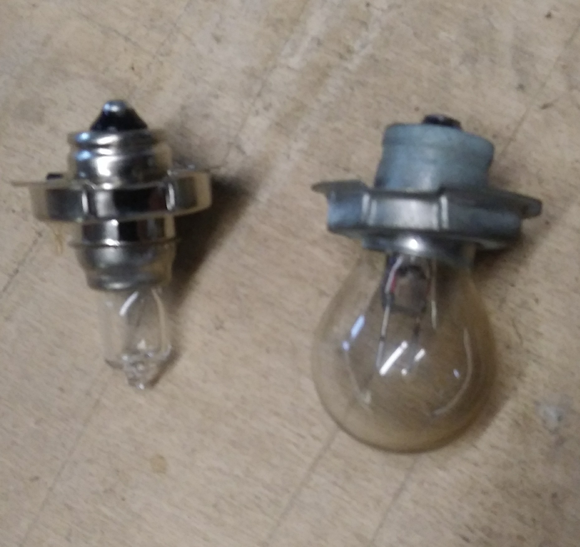

Hab die erste eben in die P1 gemacht. Leuchtet vielleicht etwas weisser. Ob es 30% sind kann ich nicht sagen. Werde mal beide (1x Original und 1x Spahn) gegen die Garagenwand leuchten lassen. Werde versuchen ein Bild zu machen.
Desweiteren ist mir aufgefallen das sich an meiner original Birne der Blechrand gelöst hat. Dann stimmt der Lichtmittelpunkt nicht mehr und ggf. ist der Masse Kontakt schlechter.
Beiträge: 9091
naja kannst ja rechnen, sind ca 20-27% theoretisch...und das mit 6v auch nur bei voller leistung der lichtmaschine, wenn unterschied bei dunkelheit beim fahren nicht merkst...an ner gragentür jedenfalls kaum

So, die Schrauben habe ich modifiziert.
Jetzt bin ich so im Bereich 0,4 Spulenankerabstände.
Der Funke sieht ganz gut aus, ich habe die Zündung auf 25 grad vor OT eingestellt, da ich noch nicht weiß ob sich der zzp noch verschiebt bei höheren Drehzahlen.
Mein Schrauber schafft nur 1300 Umdrehungen.
Das Polrad musste ich ohne Federkeil montieren, da der Einstellbereich zur Verdrehung der Grundplatte nicht ausreichte.
Die Zündung konnte ich mit Keil nicht früher als 35 grad vor OT einstellen, hatte ich aber schon erwartet.
Bin schon gespannt auf den ersten echten Testlauf :P

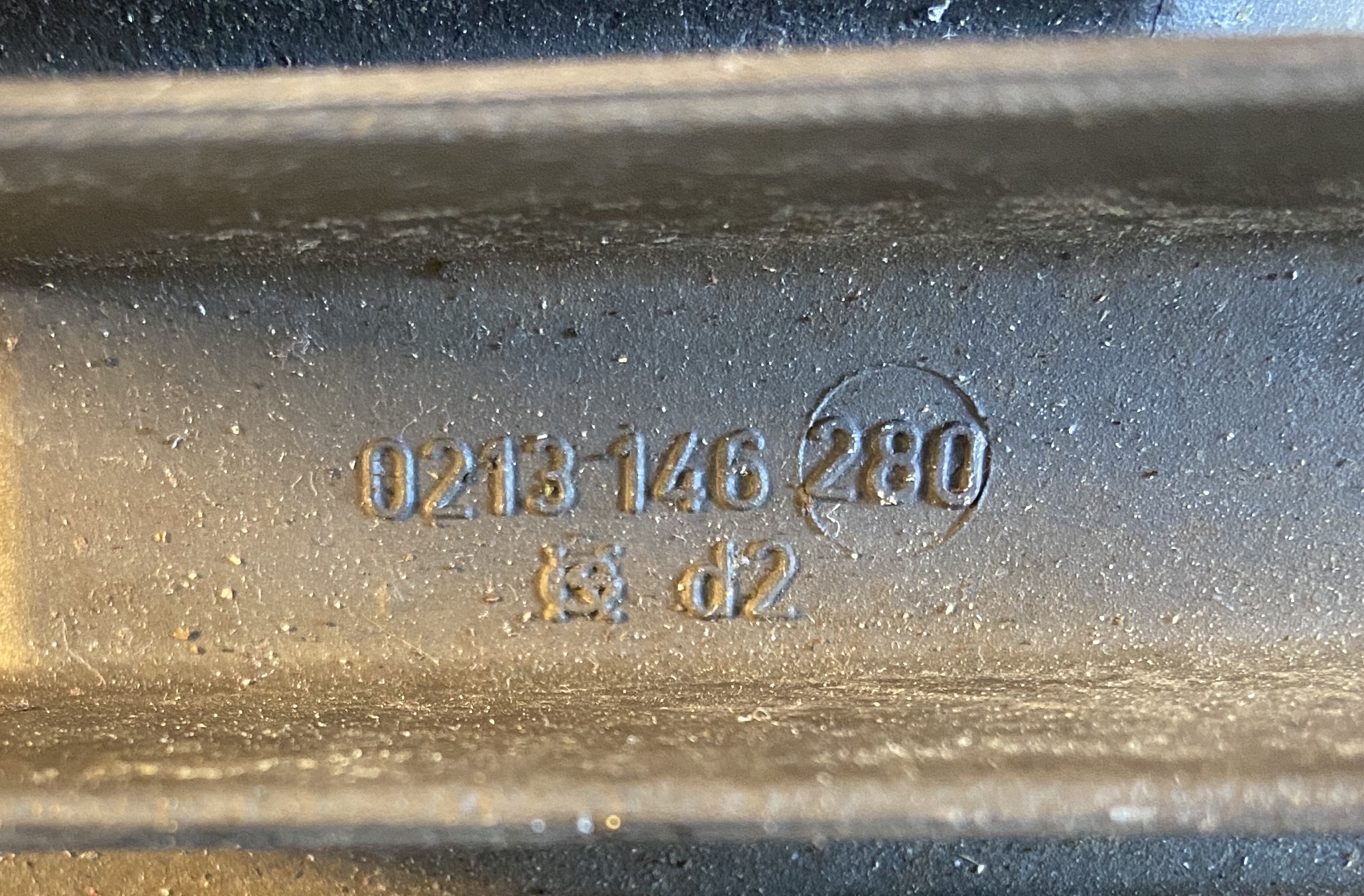

Probeweise habe ich alles zusammengesteckt, ist aber ein Meteor Kolben, nicht der originale.
Passt so, ohne das die Kerze mit dem Kolben kollidiert.
Beiträge: 9091
muss man ncht, 0,5er reicht, aber die 1,1er kann man auch nehmen.
der 0213 146 280 zylinder vom 47ccm 505 2b war eh ab werk dann auf dem 49ccm BX motor bis ca 1984
hat halt mehr verdichtung und steuerzeiten anders mit der dünnen
