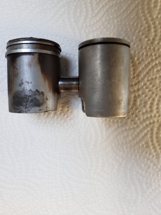

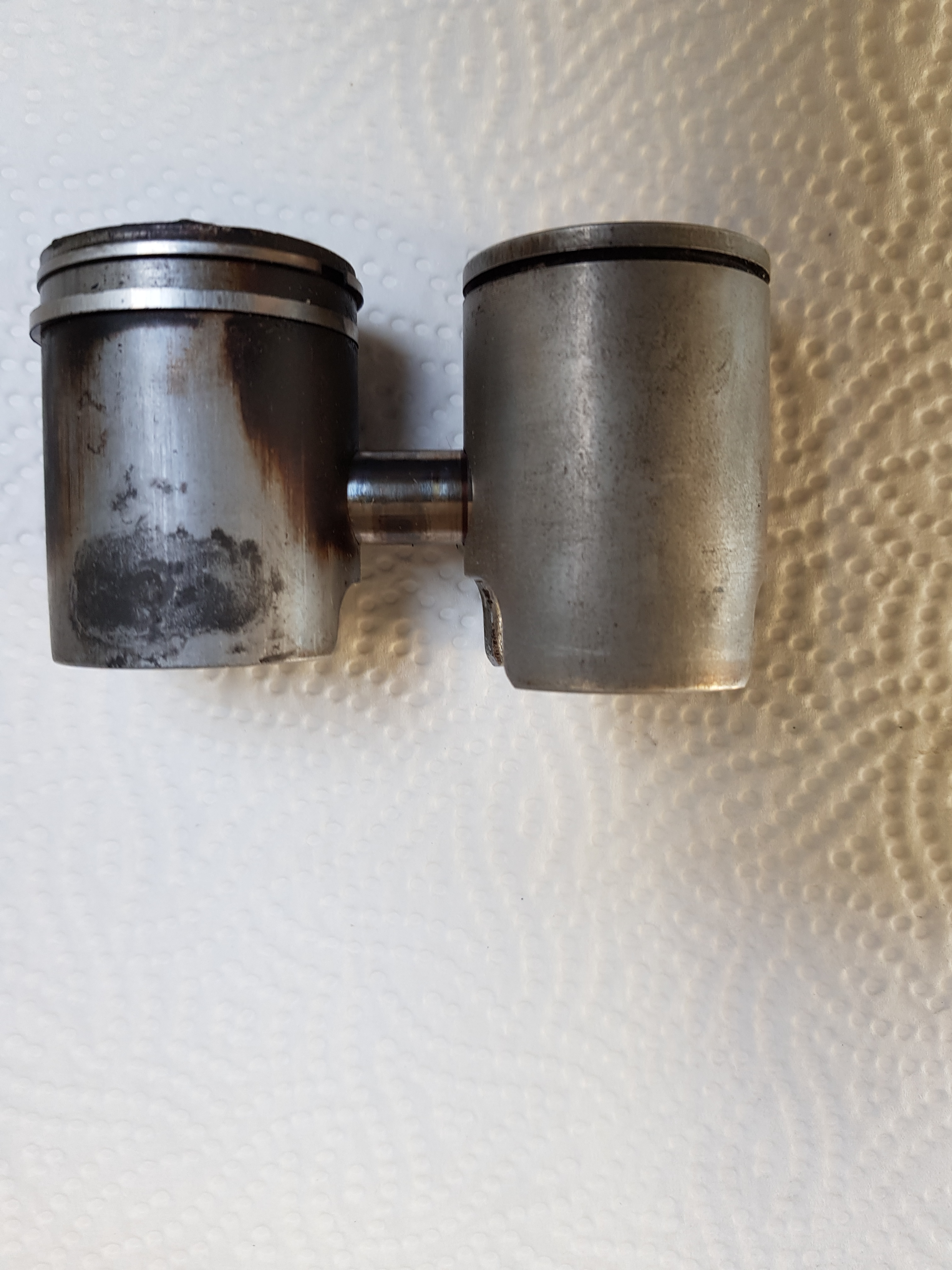

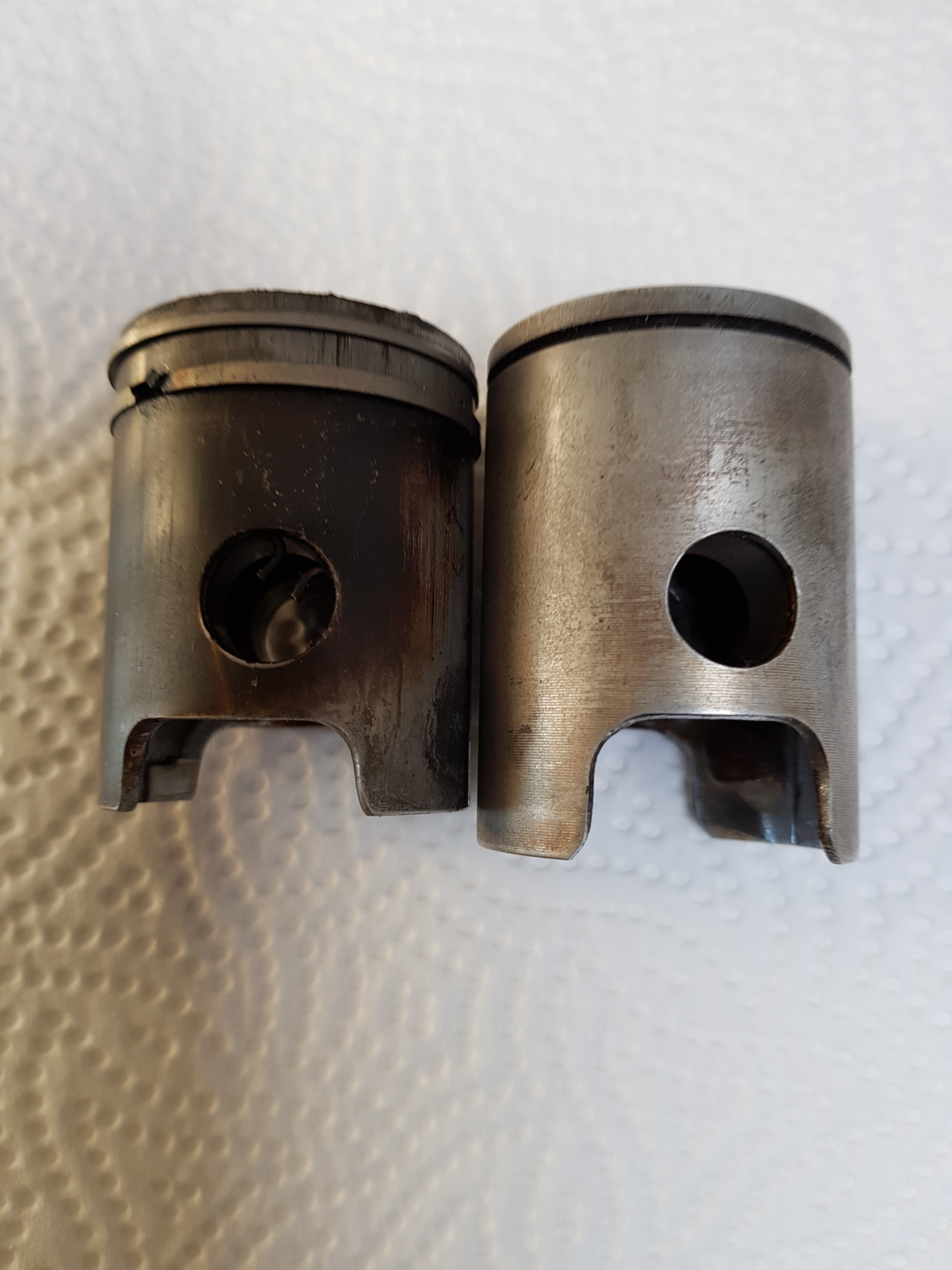

Eindeutig Zweiringkolben da bis zum Wechsel auf dem BX der ja 49ccm hat,der B hat ja nur 47ccm und der Kolben ist ca. 4mm im Kolbenhemd kürzeres Kolbenfenster.
Du schreibst es sei ein Optimakolben,das ist Blödsinn da die Kolben gleich sind lediglich Ein/Außlaß ist größer bei der P3/Optima und habe mal zum Vergeich Bilder von Kolben gemacht und denke den Unterschied sieht man.

wenn die unterschiede so groß sind , kanns sein das deine kompression schlecht ist,
da würde ich evtl erstmal gar keinen neuen kolben einbauen , sondern nur neue ringe, und dann erstmal die kompression messen ob sich neuer kolben lohnt.
oder den zylinder richtig ausmessen, oben , mitte unten , an mehreren stellen , ob der schon oval ist etc, aber auf 1/100 genau
alles über 0,06mm laufspiel ist nix besonderes mehr
beim 504 mit kreuzzylinder sind die kolben gleich lang ....53mm
http://www.technik-ostfriese.com/techni ... mtei/3.php
später sind die 47cm optima kolben kürzer als die normalen kolben, sowie bei der gt
http://www.technik-ostfriese.com/techni ... nung/3.php
da sind klar die mofa kolben länger
und drosseln die einlasszeit
moped 50,5mm
mofa 53 mm
und zum thema ccm, das macht nicht der zylinder sondern die welle, in der anfangszeit wurde beim BX der B zylinder weiterverwendet mit zweiringkolben, nur halt mit anderer welle, der zylinder mit schraubkrümmer und einringkolben kam erst später
ccm ist auch klar am zündzeitpun kt zu sehn , warum hat wohl alte 47ccm 2,5-3m vor ot... na weil da oben kein kolben hinkommt mit 42mm hub
aber mit ne einring kolben wird dein kompression wohl schlechter solange der zylinder nicht aufgearbeitet wird
also würde ich nen optima 2 ring kolben einbauen,,, falls das kolbenlaufspiel noch was taugt
https://www.ebay.de/sch/m.html?_odkw=&_ ... n&_sacat=0

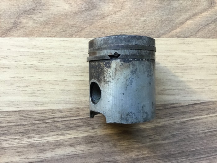

Das ist der Kolben.
Eindeutig der gleiche wie der Linke.
Sieht eigentlich noch gut aus.
Bin mir aber nicht sicher was das da unten am Kolbenhemd ist.
Hat wohl einer rumggefeilt.

Re: HR2 Restauration
zu riskant, , der kolben, da ist schon gebröselt, kann materialschaden in der struktur oder ermüdung sein, da können noch größere stücke abgehn, weg damit
und mit dem 37,97mm kolben von deinem link kommst bei altem zylinder normal nicht weiter, zu klein,
also mal minmum 37,98mm, größer geht ohne ausmessen nicht.
53mm hoch, also mopedkolben ist es auch nicht.
mofakolben ist billiger
37,98mm https://www.ebay.de/itm/Meteor-Kolbensa ... Sw44BYlCVk

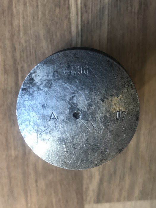

sieh aber erstmal oben auf deinen kolben ob da ein buchstabe oder eine größe steht
Zylinder ist unten 38, geht auf 38.1 oben auf.
Der hier war drin.

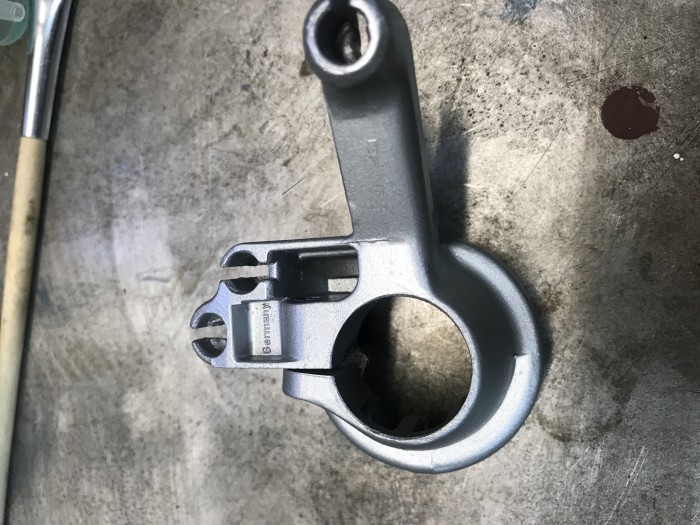

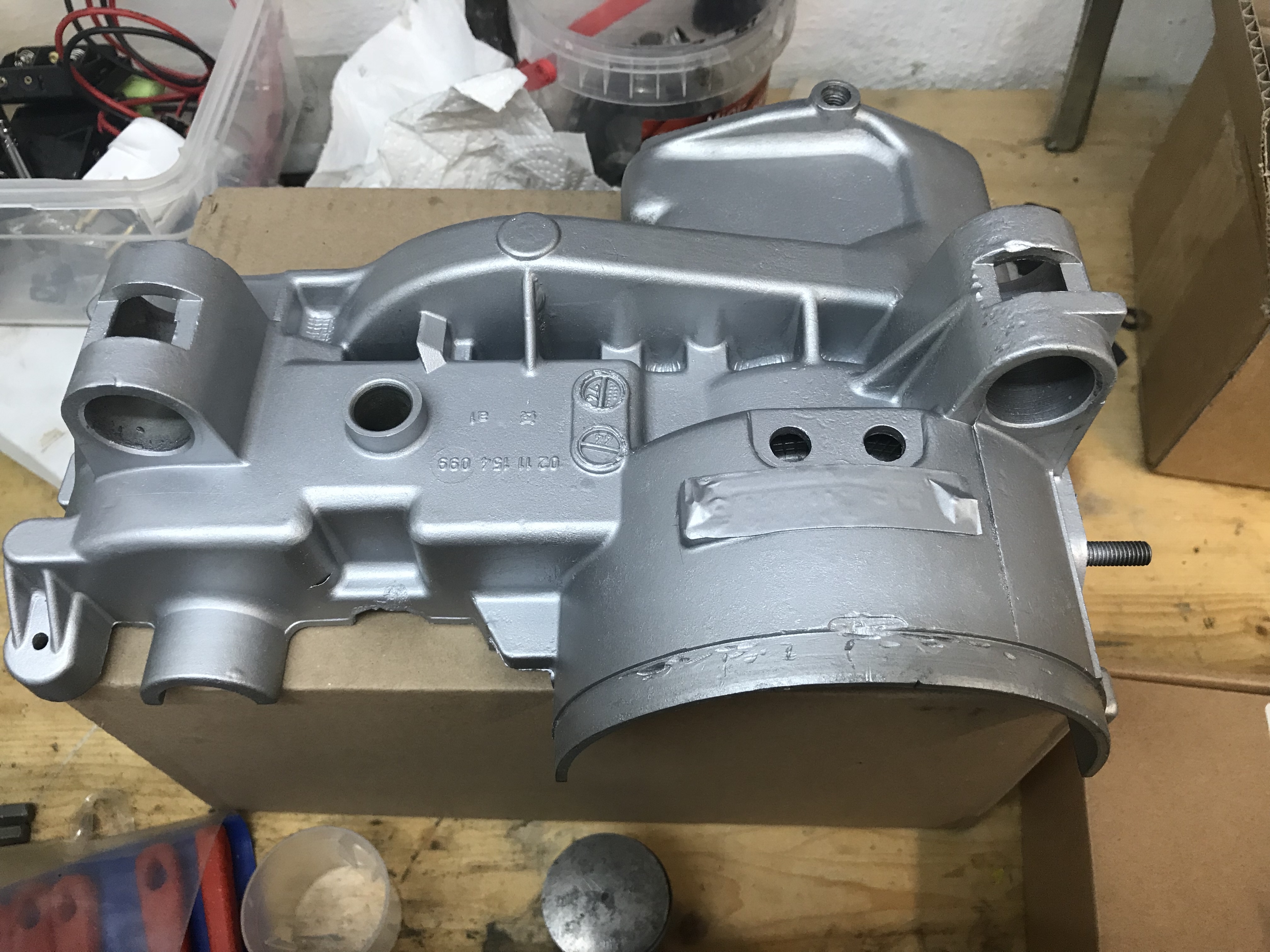

Heute ging es endlich mal weiter.
Ich habe mir einen Kit Bremsenlack bestellt. Das ist ein 2K Lack, der noch dazu ein wenig Temperatur aushält.
3 Teile Lack 1 Teil Härter und 4 Teile Aceton - und dann in meine Modellbau Airbrush.
In 5 min ist der Motor nach vorherigem Benzinbad in wieder wie neu.
Und der Lack wird benzin- und kratzfest, kann ich nur empfehlen.
Und die Griffe hab ich gleich mitgemacht.
