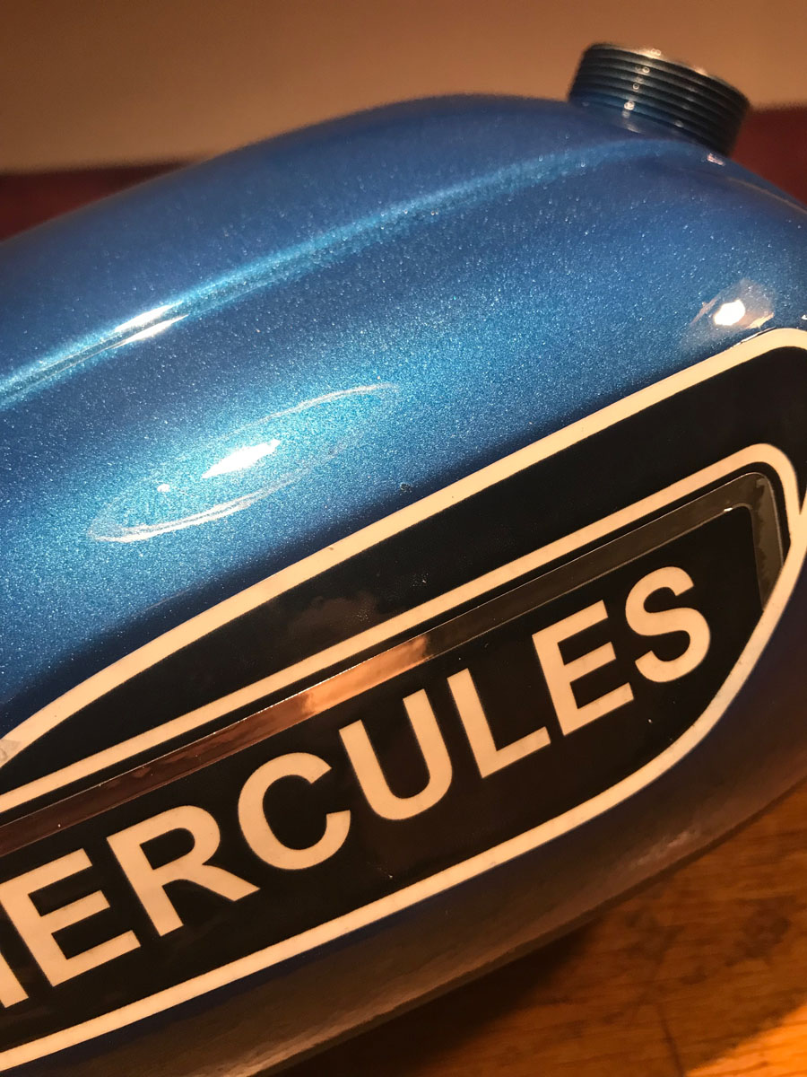

Hoch die Hände Wochenende.

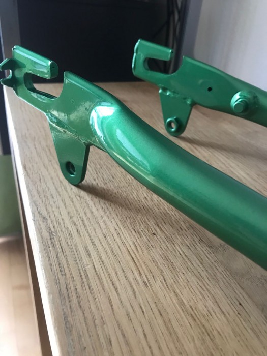

Die erste Dose 2K Klarlack ist verschafft.
Natürlich als allererstes an er C3, deren Tank wartete ja nock auf die Versiegelung.
Die Teile sind echt ganz nett geworden.
Den Aufkleber hab ich mit einlackiert
Den Pinstripe vorher mit weiß lackiert und auch mit überzogen.

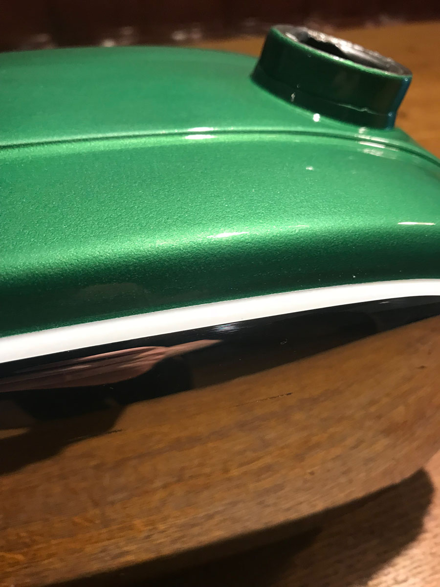

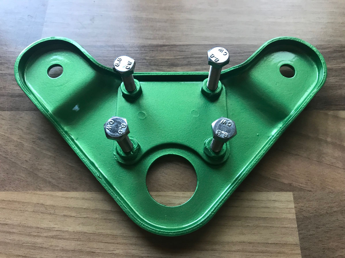

Re: Hercules M5/Prima 5S Projekt

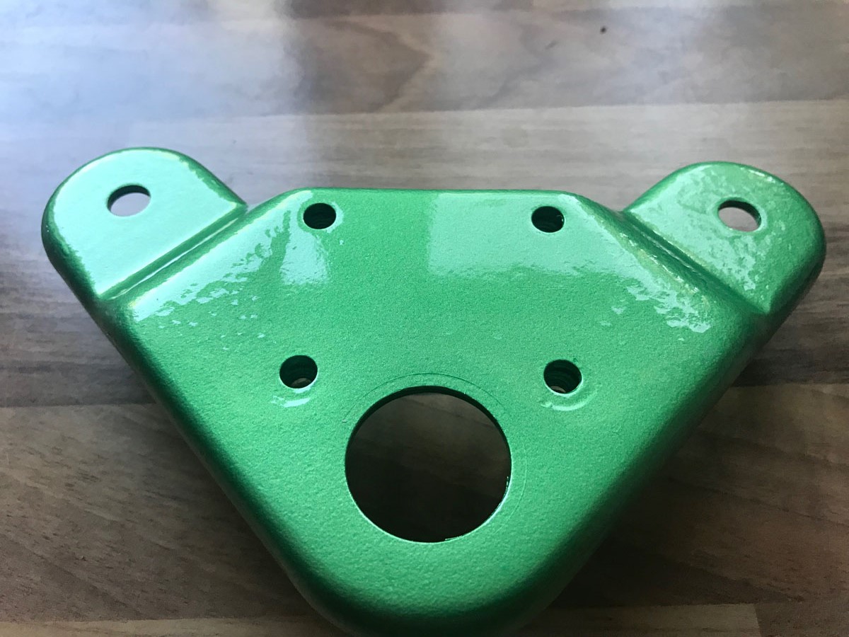

Wenn ich nur nicht so Probleme mit Silikonkratern hätte.
An grünen Tank sind auch zwei Stellen.
Es ist aber sicher nichts im Lack selbst. an einigen Teilen 1a, aber die obere Gabelbrücke ist Ausschuß.
Nochmal.
Und ich habe sie wirklich gut mit Spiritus entfettet:
Unten ist sie auch 1a aber oben eine Mondlandschaft :oops:
Ich mach mal nen eigenen Thread dazu auf

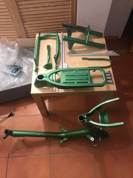

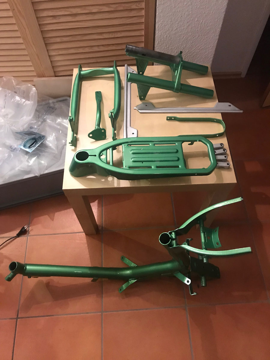

So, das trocknet jetzt eine Woche im warmen Heizungskeller - dann gehts an den Zusammenbau.

was ist das fürn lack
seh keinen hochglanz,
normal sollte das doch ein metallic lack sein mit paar schichtwen klarlack drauf

Da ist selbstverständlicch ein 2k Lack drauf (Standox).
Beiträge: 9165
ja da sieht mans,
seh aber wenig metallic-effect , naja kann täuschen
warte min 2 wochen mit dem polieren
Die Farbe ist vom Doc und ich glaube das entspricht dem Original.
Ja, danke ich mach nie mehr den Fehler, zu früh zu montieren.
Beiträge: 9165
ja der fabton ist ok
sieht nach dunkelgrünmetallic 412 aus
wenn man da aber die letzte schicht farblack zu dick aufspritzt geht der metallic effect zum teil verloren
aber wie gesagt das kann auf den bildern täuschen und in der sonne besser aussehn

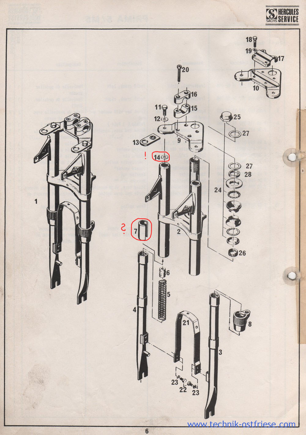

Ich hab mal ne Frage zur Gabel.
Es passiert bei vielen daß die oben in der Gabelbrücke wackelt wie ein Entenschwanz.
War bei mir auch so, hab ich aber mit dem bei mir fehlenden Teil 14 in den Griff bekommen.
allerdings hab ich zwei 8,4 x 20 Scheiben drin, die passen haargenau in die Öffnungen der Gabel. Dadurch hat die M8er Schraube eine bessere Führung.
Ohne die Scheiben kann Teil 6 munter hin und her wackeln - das lässt sich auch nicht formschlüssig festziehen.
Ich hab mich schon die ganze Zet gefragt warum das so doof konstruiert ist und dann hab ich gesehen daß Teil 7 bei meiner Gabel gar nicht existiert.
Kann es sein, daß diese Hülse ganz oben im Gabelrohr sitzt und Teil 6 zentriert? Das würde Sinn machen, oder?
wenn Ja, wo bekomme ich die her, oder hat einer mal eine Zeichnung von dem Ding?
ist es das da:
http://www.mopedparts.de/de/hercules-sa ... ma-m-reihe
Zuletzt geändert von LXF am 05.03.2018 21:17, insgesamt 2-mal geändert.
Raphael
Beiträge: 540
Registriert: 04.04.2017 18:14
Wohnort: Oberbayern
Beitrag von Raphael »
vermute Nummer 7 ist eine Plastikhülse die das tatsächlich zentrieren könnte und Klappern vermeidet und Nummer 14 ist die Unterlegscheibe oberhalb des Gewindes für die Feder. Die hab ich auch teilweise verbaut, ist aber nutzlos meiner Meinung
lg
Raphael
Nicht, wenn die Scheibe einen Durchmesser von 20 hat und 2 mm dick ist ( oder man nimmt zwei 1 mm.
Zentriert auch wunderbar.
Ich würde gerne mal ein Bild von so einer Hülse sehen oder die Maße haben.

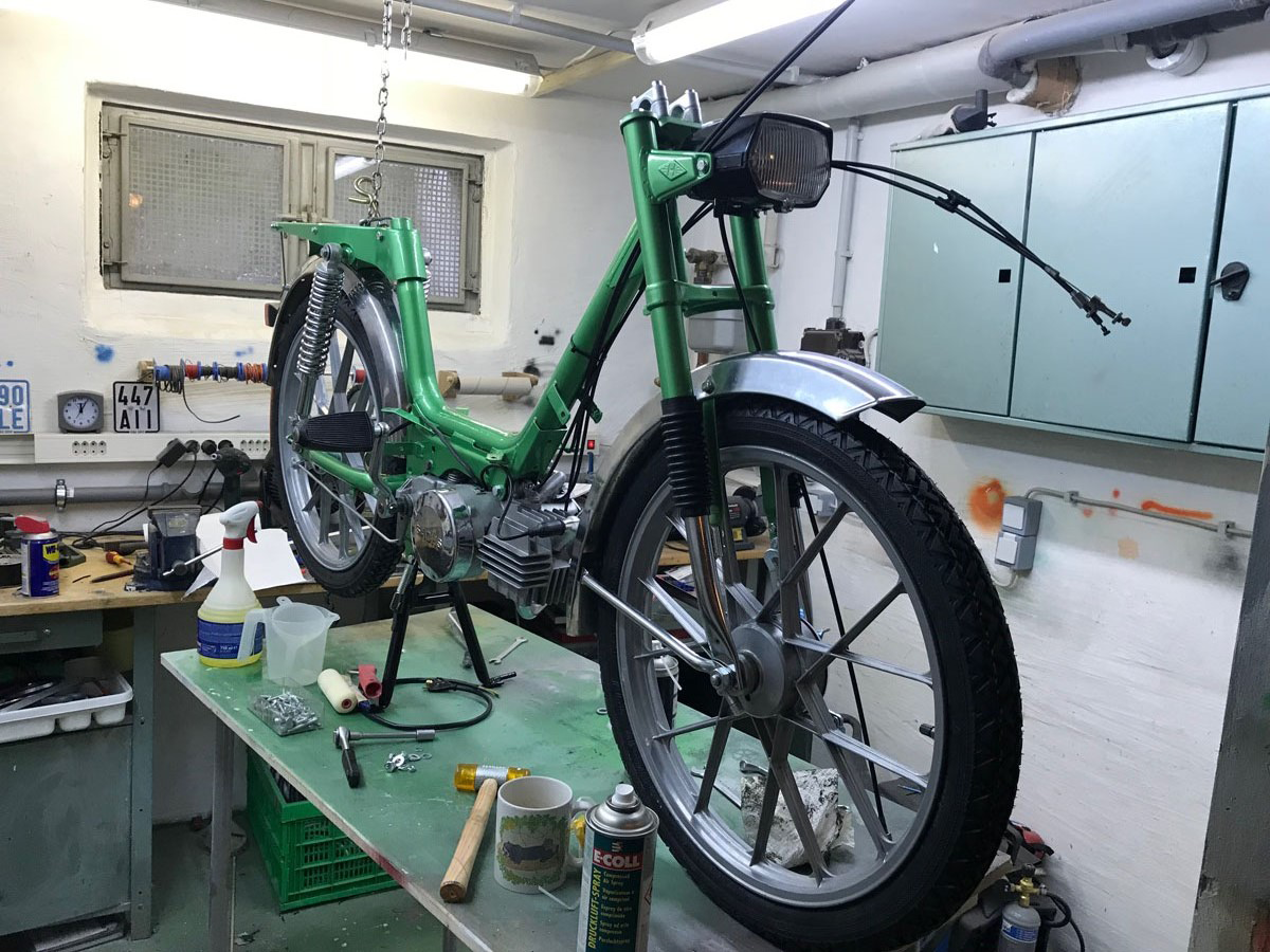

Hat keiner ausser Raphael eine Meinung zu der Buchse?
Der Lack ist nun durchgetrocknet. Der Zusammenbau kann beginnen. Und endlich steht die M5 auf ihrem Hauptständer, was alles etwas vereinfacht.
Kippt sauber aufs Vorderrad, wenns Hinterrad draußen ist - und umgekehrt.
Und mit Vorderbau.
Nächstes WE geht es weiter, dann ist wohl auch mein neuer Tacho und meine kurze Tachowelle da.
Beitrag von Dirk »
bei meiner Optima 3 ist diese Kunststoffbuchse auch nicht drin! Sie wird in der meiner Teileliste auch gar nicht aufgeführt! Vielleicht hat es hier unterschiedliche Bauvarianten gegeben. Ich habe die schon erwähnte dickere Unterlegscheibe und es klappert nicht.
Ich freu mich schon auf Deine nächsten Bilder! Das wird ein richtig schönes Moped! Das Vorderrad musst Du aber noch umdrehen, damit die Bremse wieder auf der rechen Seite ist.
Dirk, Bremen
Oops
Danke.
Ich hab nur irgendwie gedacht, daß das komisch aussieht.
Ich glaub aber ich hätte es beim Montieren der Züge bemerkt.

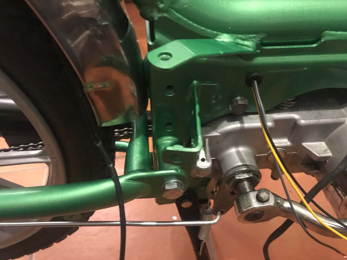

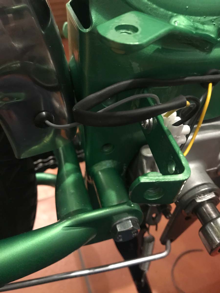

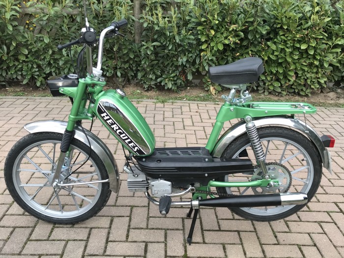

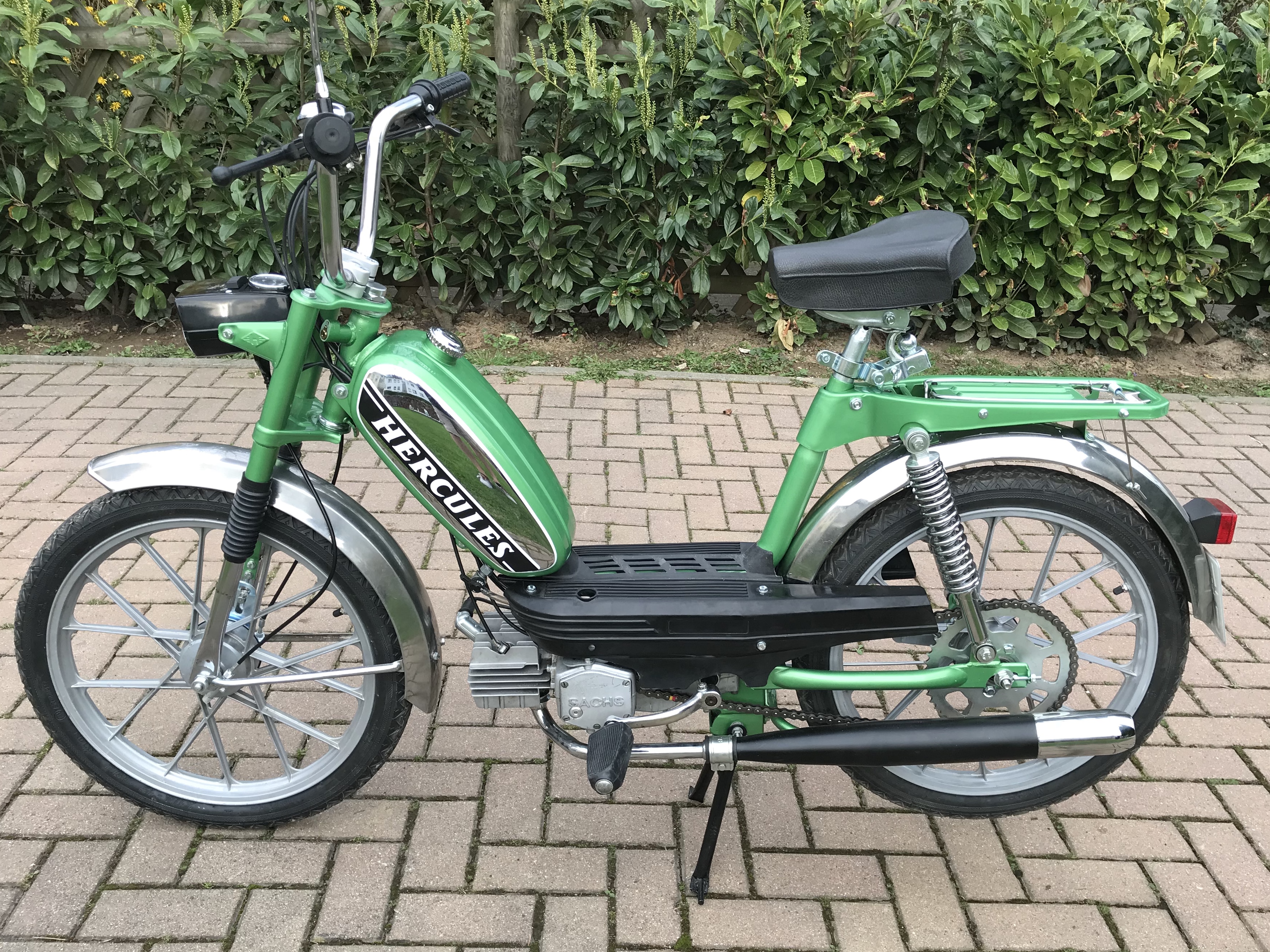

Es neigt sich der Vollendung.

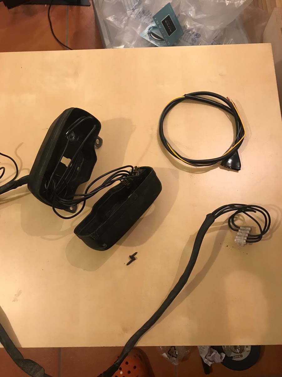

Ich habe endlich die neue Verkabelung gemacht - Simplyfy your life.
Alt unten - neu oben rechts.
und dann noch gescheid verlegt.
und weil mich die Verlegung des Rücklichtkabels bei der C3 inspiriert hat, hab ichs bei der M5 ähnlich gemacht.

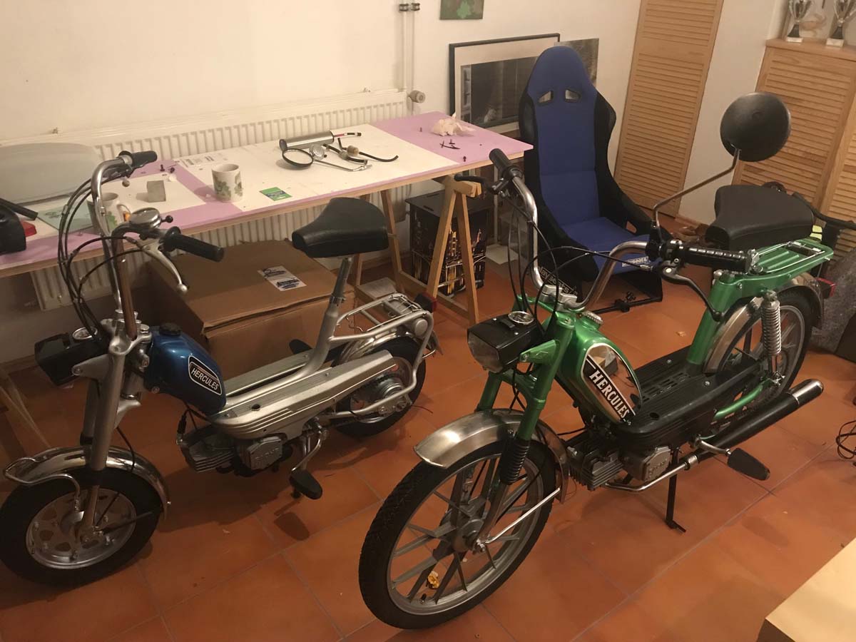

Jetzt fehlt nur noch die Benzinzufuhr und dann war das mit dem zweiten Projekt.
Mein nächster Post in diesem Thread ist dann wohl eine kleine Fotostrecke.
Und die Bremse ist nun auch wieder auf der richtigen Seite.
Feddich:
