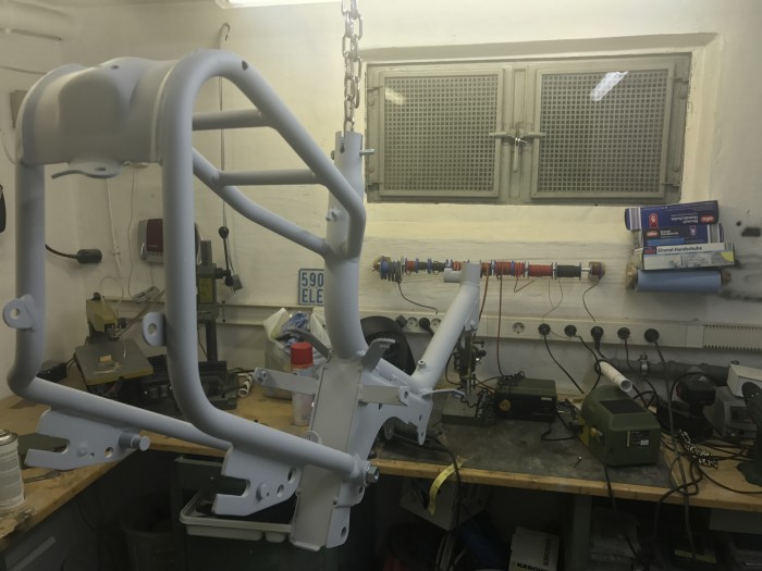

Danke euch beiden, ja denke ich werde es so machen wie Dieter vorschlägt und anschließend im Heizraum aufhängen

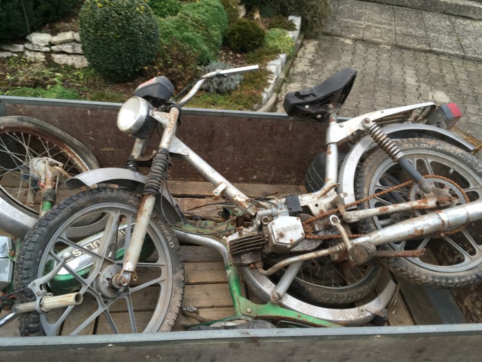

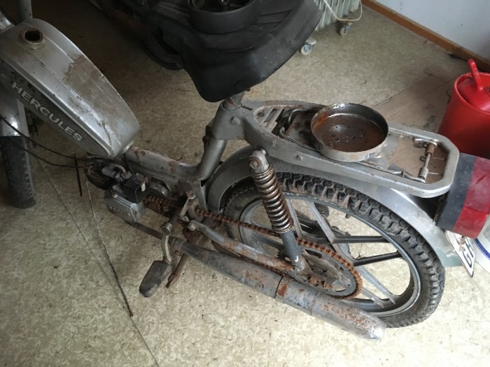

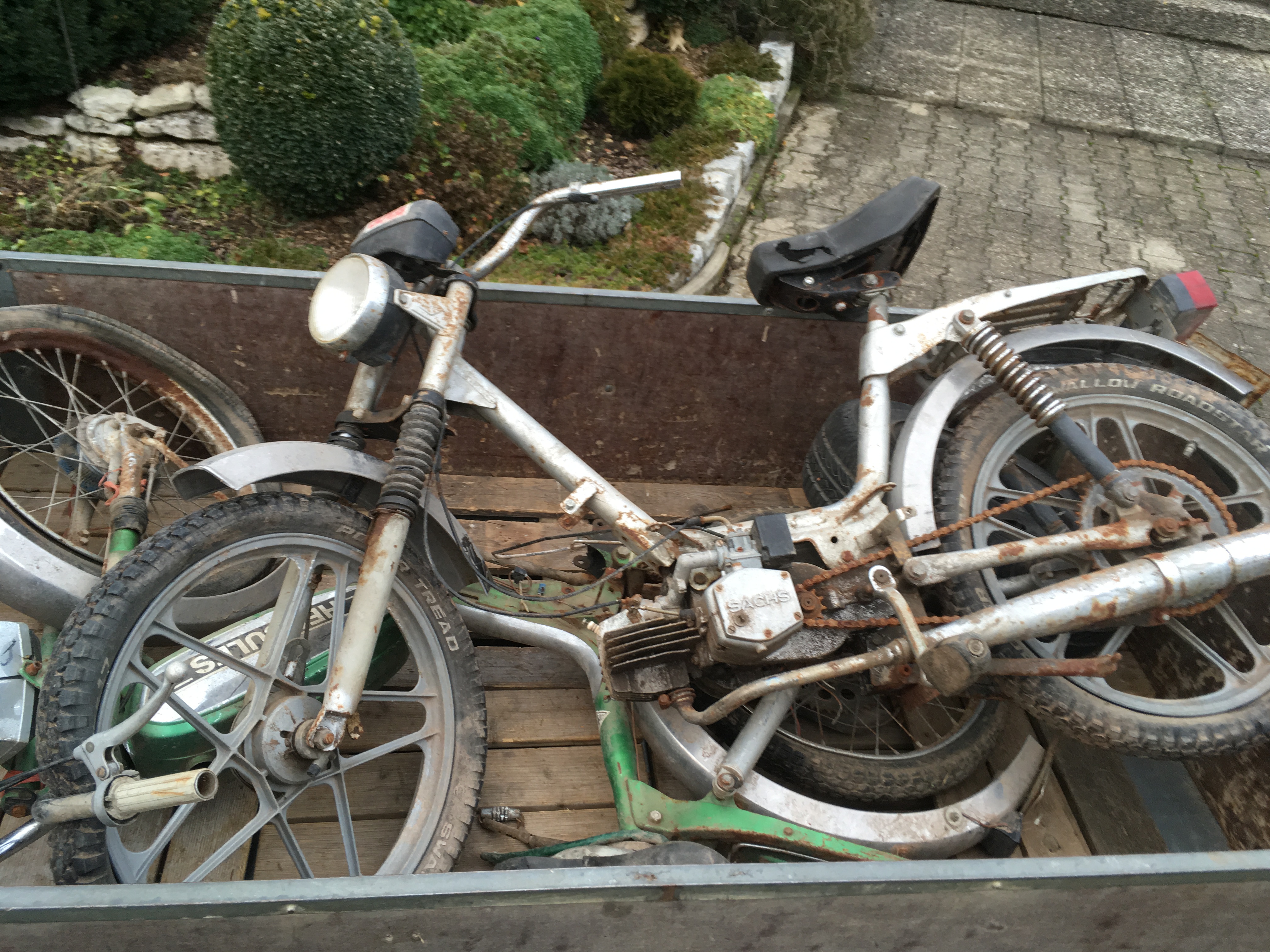

So, das Projekt wird sich ein klein wenig verändern. Habe gestern für wenig Geld 2 Mofas holen können. Eine Prima 5s und eine M4 von der aber nur noch die Hälfte über ist. Die Prima 5s bekommt den Motor und von dem Projekt hier. Grund ist, dass ich gern einen Originalen Lack haben möchte und sie mir einfach besser gefällt mit der runden Lampe. Papiere hab ich für beide Mofas leider noch nicht :( Auf YouTube wird auch eine Story kommen der gestern erworbenen 5s. Wenn jemand Interesse an den Teilen des eingendlichen Projekts hat, bitte eine Pn, sind 2 17 Zoll Sternfelgen mit neuem Mantel, der Rahmen und die Gabel. Der Sattel der da drauf ist gehört eigentlich zur M2. 8-)

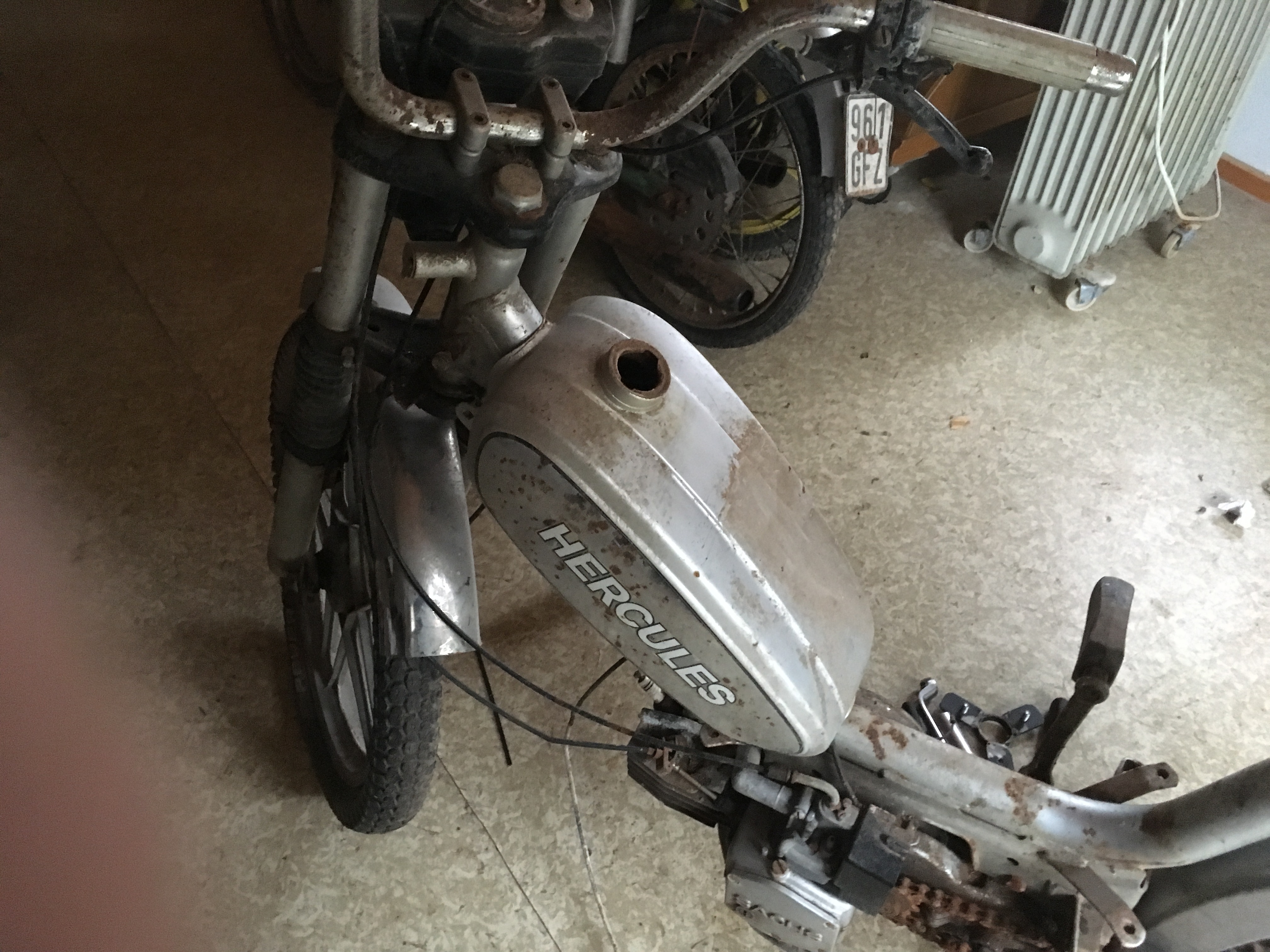

In welchem Zustand issn der grüne Tank.
Sowie der da rum fliegt ahne ich ja Böses. Ich suche aber noch einen guten mit schönem Chromspiegel

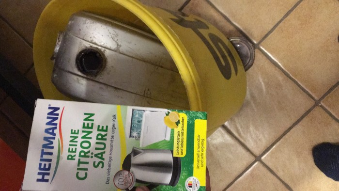

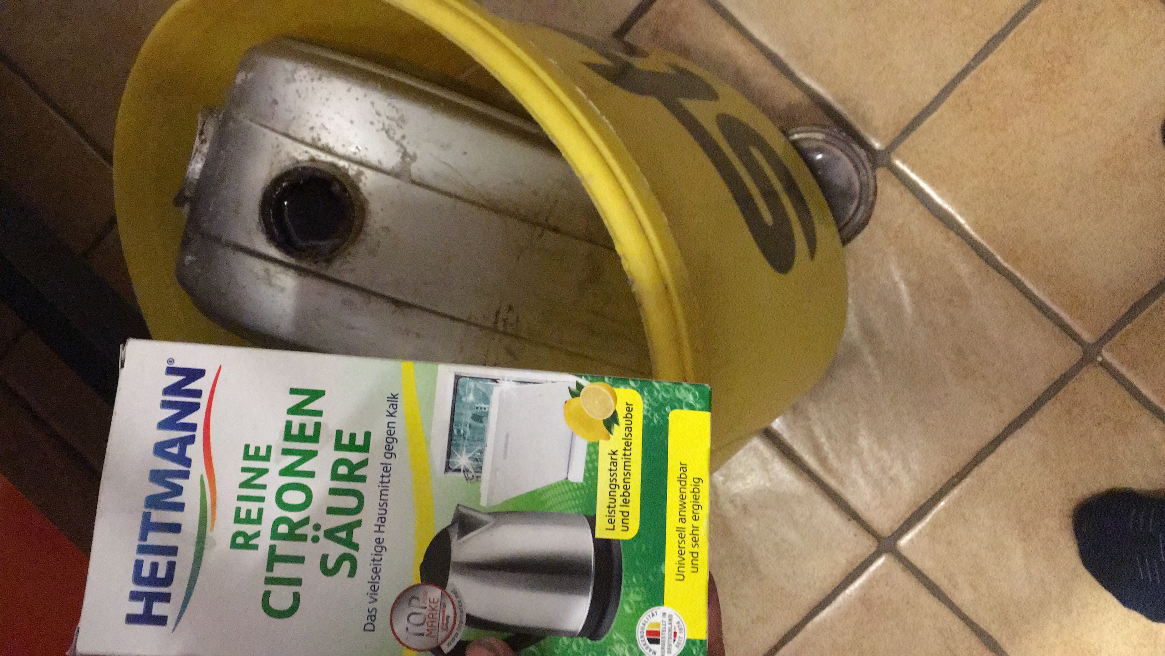

Der Tank wurde heute mit Zitronensäure entrostet. Lack is noch recht gut, am Freitag schick ich dir per pn paar Fotos.

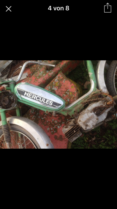

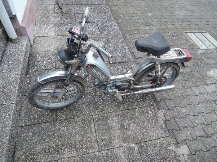

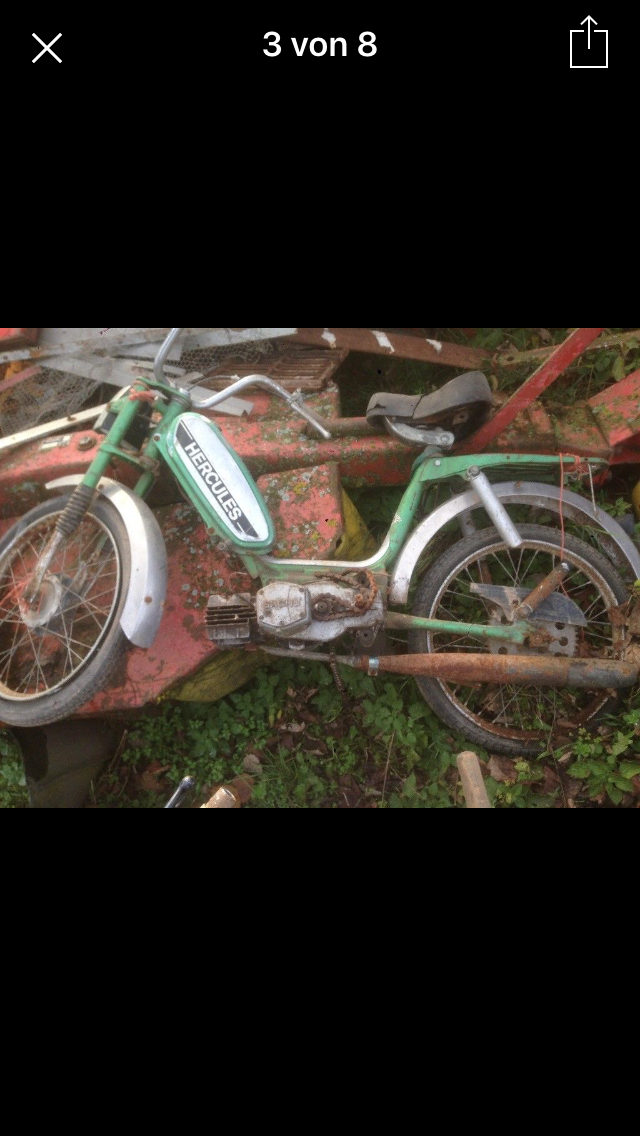

Hier noch die M4 von den Verkaufsfotos. Kann man privat jemanden Fotos senden ?
Lg
Zuletzt geändert von Raphael am 11.07.2026 10:26, insgesamt 1-mal geändert.
Raphael
Re: Prima 5s Winterprojekt
Ich glaube da ist meiner noch besser. Danke.
Das sind ja zwei ganz beklagenswerte Geschöpfe.

Da geb ich dir recht, sind so wie ich das verstanden hab 20 Jahre draußen gelegen die Zündung der silbernen Sand 1/4 unter Wasser. Die M4 wird höchtwarscheinich geschlachtet. Die silberne etwas hergerichtet.

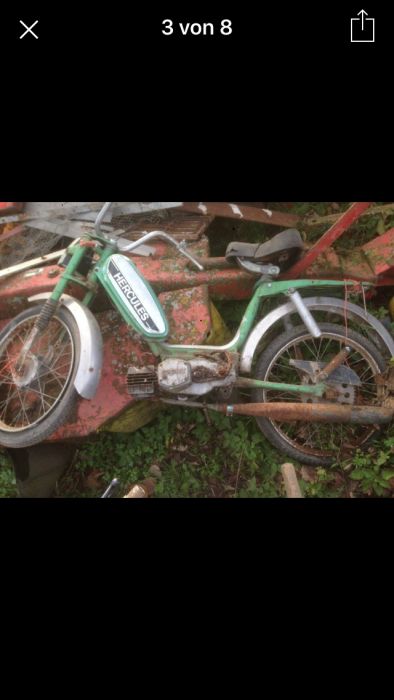

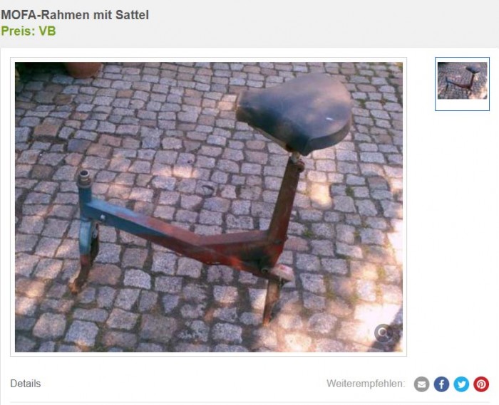

Kann noch schlimmer kommen.
Das ist ja der Knaller auf Ebay Kleinanzeigen.
Ich hau mich weg.
Könnte allerdings ein original Denfeld Sattel sein.
Aber den Rahmen anzubieten :lol: :lol: :lol: :lol:
Was isn das für einer? Was französisches?

haha ja, sieht aber eher selbst gebaut aus :lol:

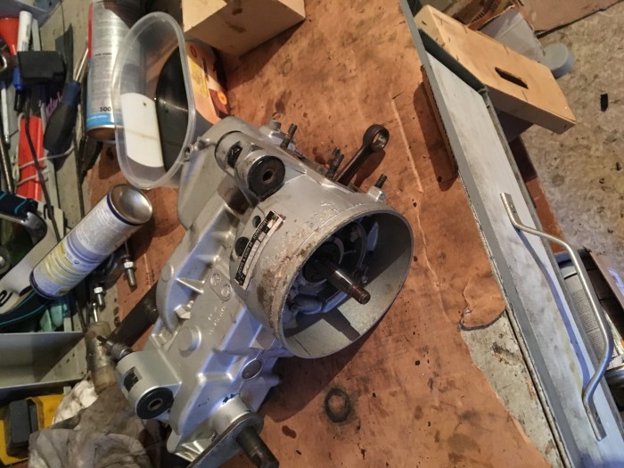

Heute ging was weiter ich hab bei der prima 5s den Motor neu gelagert und mal sauber gemacht. Jetz schau sich mal einer an wie schön er noch ist, wohlgemerkt is der Motor von 76 wie auf dem Gehäuse steht. Hat sehr wenig Km denk ich. Morgen kommt vlt. prima 3s Fahrer vorbei dann basteln wir gemeinsam.

Update, habe heute mal alles wieder zusammen gebaut, läuft auch so weit aber man kann nur so 10 km/h fahren. Hört sich so an wie wenn was an der Kupplung wäre. Sie zieht auch nicht. Motor is der 505 1b und Bing 85 10 101 a mit 48er Düse

Stehe ich gerade auf der Leitung, oder ist der 505 1B nicht Automatik?

Ja ist ein Automaik ich komme kaum vom Fleck. Wenn das Mofa auf m Ständer steht dreht es sauber hoch. Die kupplungsmutter sitzt mit 40N fest.

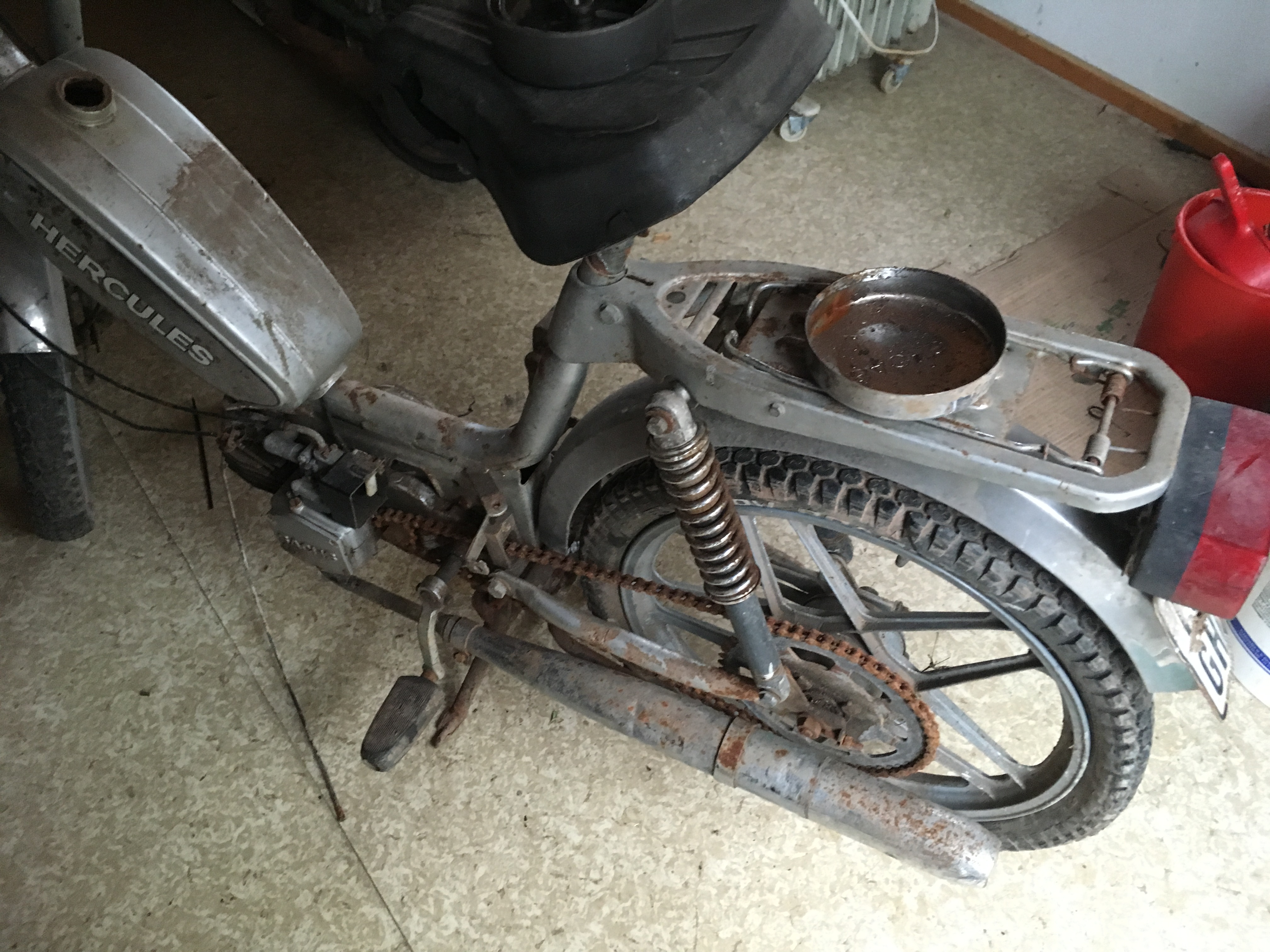

so sieht sie ja im Moment aus, wer mein Video gesehen hat. Hab ja jetzt Papiere dafür worauf steht prima 5. Jetzt weis ich aber immer noch nicht ob das eine 5s ist. Hat ja die neuere besser gefederte Gabel die Runde Lampe ein Cockpit und 17 Zoll Stern Felgen. Gabs das auch auf der normalen Prima 5?

Der Motor gehört da nicht rein,je nach Baujahr gehört da ein 505/2BX oder BY,ich denke aber eher das es eine mit 505/2BX ist,schaue mal in die ABE.
Ja die Gabel mit Sternfelgen wurden früher nur bei den Premium-Fahrzeugen verbaut,die Standart Prima 5 hatte die gleiche Gabel wie sie z.B. in deiner M4 verbaut ist und 16Zoll Standartaluräder.....
