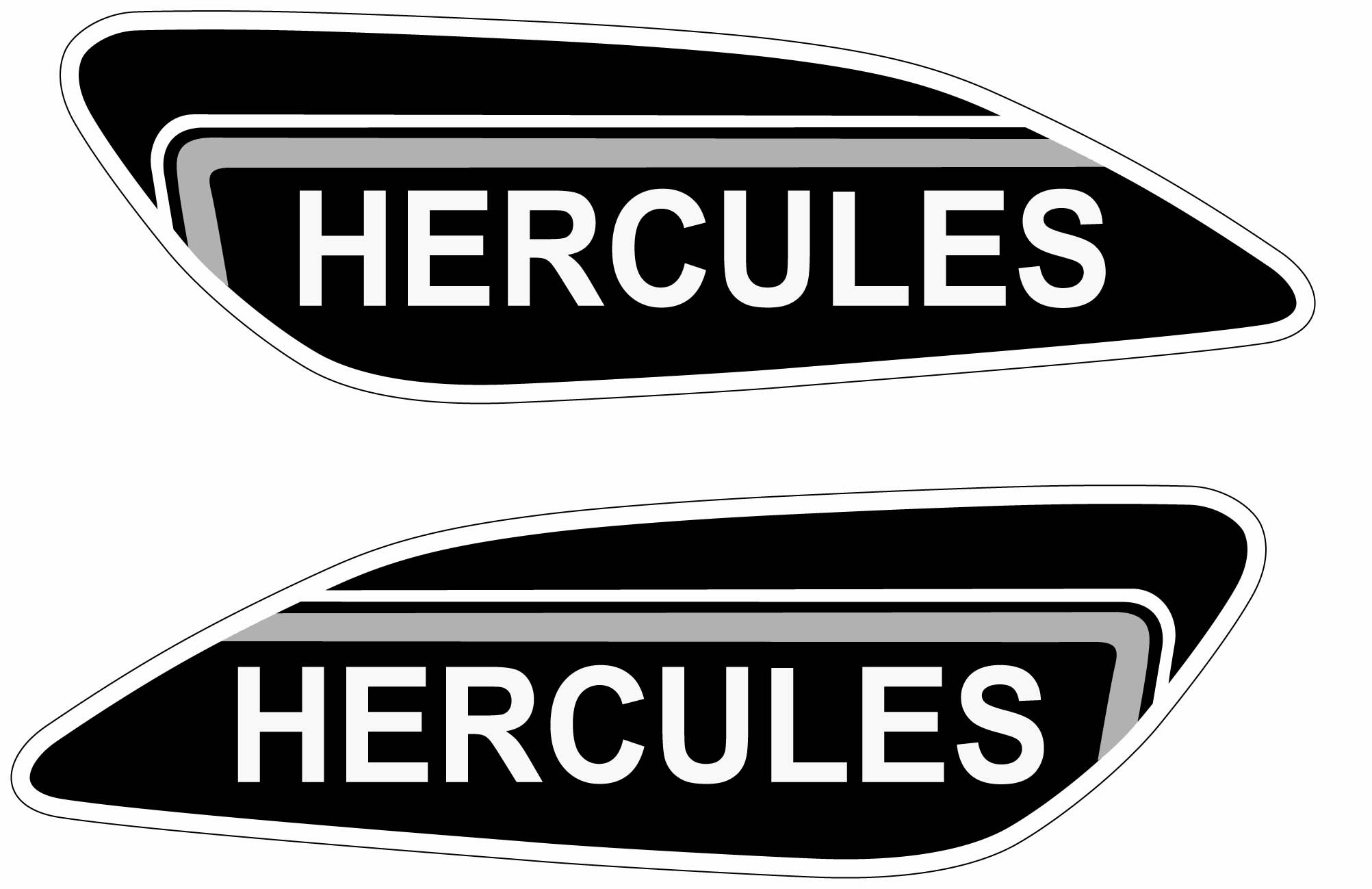

Da blieb mir nix anderes übrig als das Original zu scannen und eine Vektorgrafik zu erstellen.
Das muss nun zu einem Bekannten der mir das Schwarz auf weiße Folie druckt.
Den Chromhaken werde ich dann als „Intarsie“ einfügen.
Das Original ist wohl Siebdruck auf Chromfolie. Nicht zu bezahlen.
Original Nachbau Ist glaube ich aber ganz gut geworden.
Man merkt übrigens, dass diese Buchstaben zwar ein Ariel/Helvetica Schriftsatz sind aber sicher mit der Hand auf die Vorlage gerubbelt wurden.

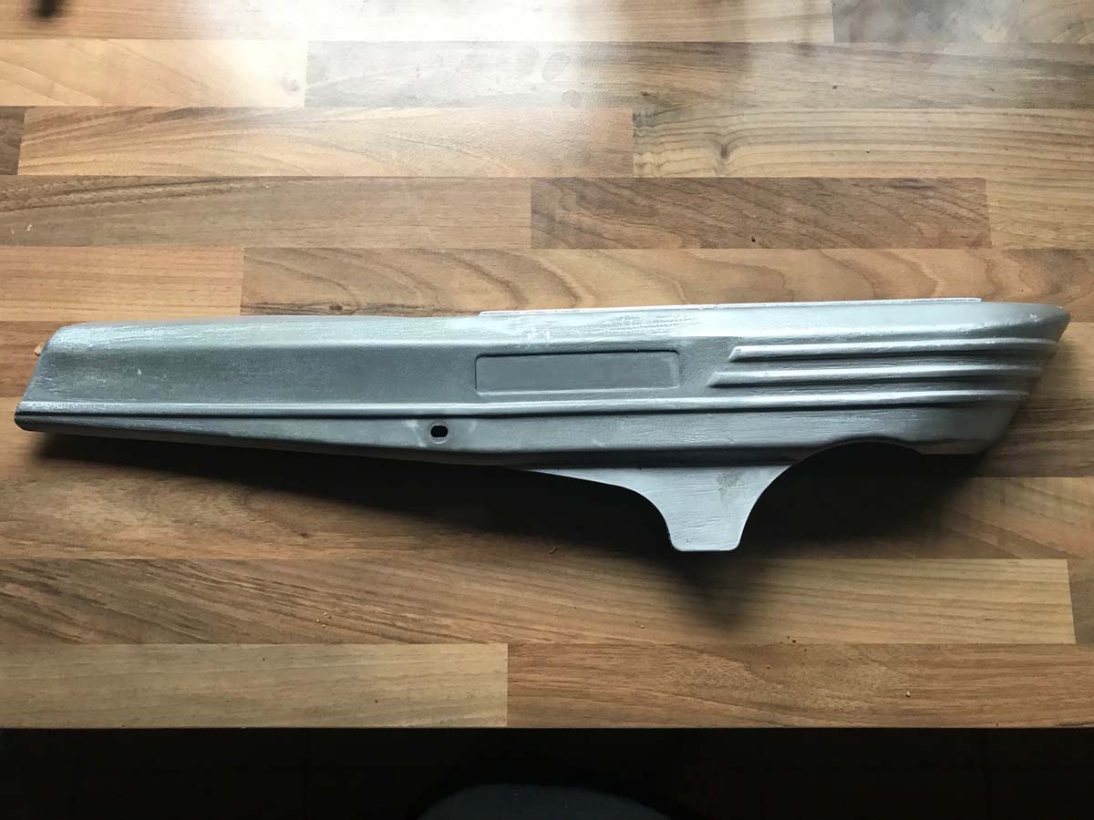

Hier mal der Stand: Bin gerade dabe die Riefen aus den Trittbrettern zu schleifen.
Dann mit 600er und Politur und die Dinger sehen aus wie neu.
Ist aber ne Schweinearbeit.
Motorgummi kam am Samstag net
Und die Tankaufkleber lassen auf sich warten. Mein Freund mit dem Scheideplotter hat wohl Besseres zu tun

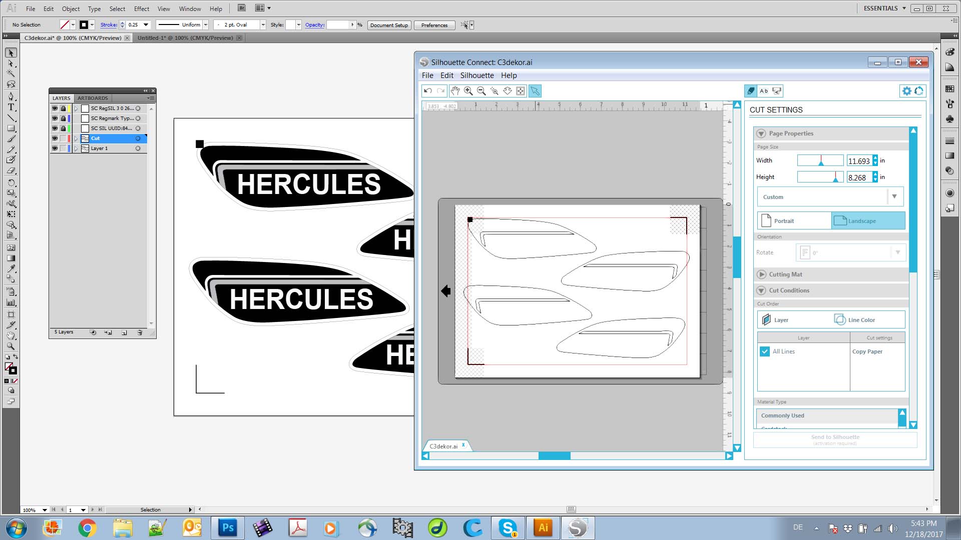

Man druckt schwarz auf weise Folie mit Schnittmarken, dann auf den Schneidplotter damit.

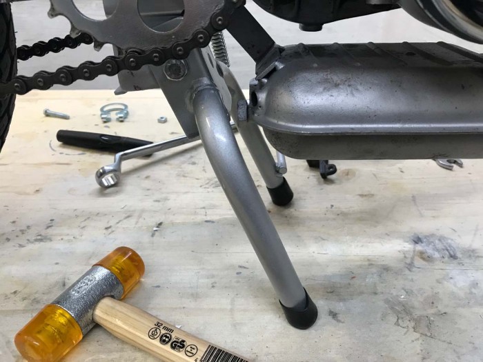

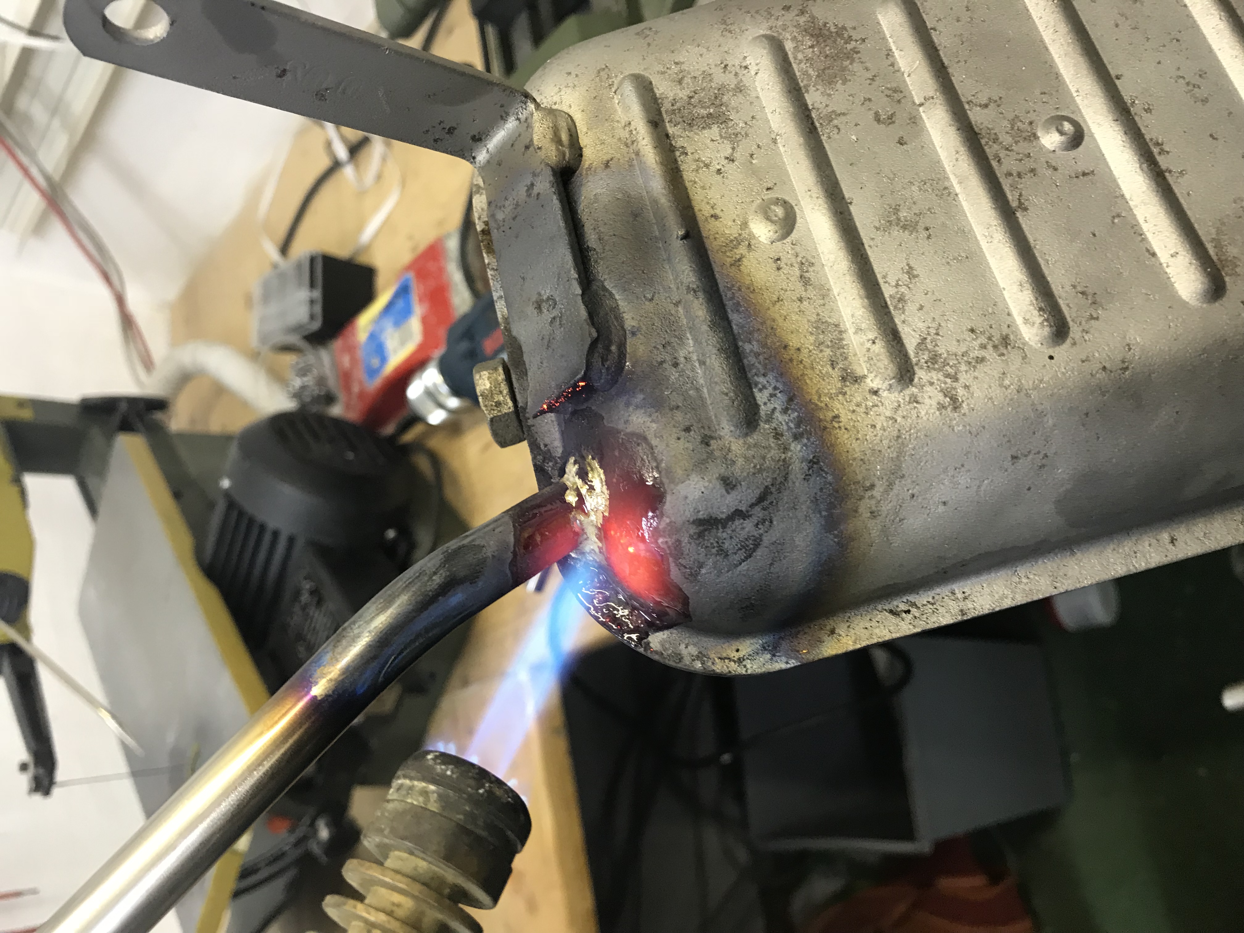

Heute Abend werde ich mich an die Wiederherstellung des Auspuffes machen.
Das Röhrchen gibt mir allerdings Rätsel auf.
Mir ist jetzt klar warum das abgeflext wurde - mir ist aber schleierhaft wie das ausgesehen haben soll, wenn es ohne Biegung verlegt war und 5 cm lang ist. Das kollidiert mit dem ausgefahrenen Ständer.
Hat jemand ein Foto vom Original? Danke

Hab hier mal ein Bild gefunden. Wenn man ranzoomt erkennt man, dass das Röhrchen in Fahrtrichtung rechts am Ständer vorbeigeht.

Super, danke das Bild hatte ich beim googlen nicht gefunden.
Ob mein Hauptständer zumweit nach vorne klappt?
Ich werde auf jeden Fall noch ein Stück Hartgummi auf Rahnen oder Ständerinnenseite Kleben.
So geht das nicht .
So geht das nicht .

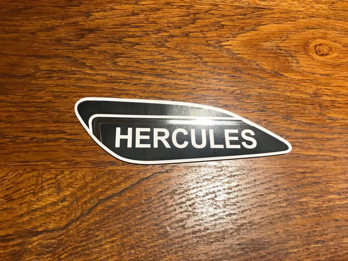

Jetzt bin auch auch mit dem Schneidplotter vertraut.
Ist dem Original verdammt ähnlich und wenn Klarlack drüber ist sowieso.
Raphael
- Beiträge: 540
- Wohnort: Oberbayern
Re: Projekt Citybike C3
die sehen echt verdammt echt aus. Gute Arbeit!!!

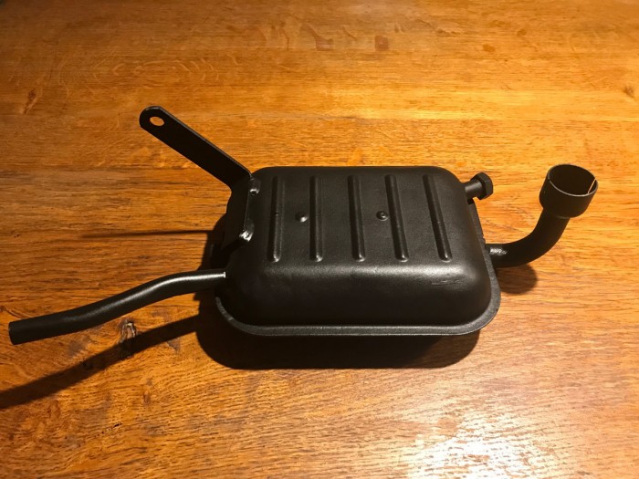

Der Auspuff ist wieder schwarz.
Ans Röhrchen muß ich wohl nochmal, hatte keine Biegerolle für 12mm Rohr.Es zeigt nicht ganz nach hinten, passt aber 1A.
