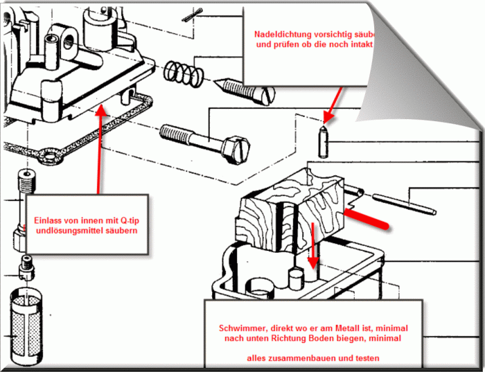

und der schwarze kompf am vergaser da ist keine dichtung...so bal man den 3 sek drück muss irgenmdwo der vergaser überlaufen... hat er unten keinen überlauf.. läuft er über den knopf über
wenn motor aus ist und hahn auf darf der vergaser nicht tropfen , wenn dann was unter dem schwarzen knopf rauskommt , schließt schwimmernadel nicht richtig..evtl noch altrer vergaser ohne nadeldichtung...muss man hinsehn,
das die neue variante mit dichtung an der nadel
https://www.technik-ostfriese.com/techn ... bing85.php
wenn die alte drin isr sollte man schwimmer und nadel erneuern
