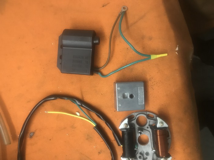

Brauch mal Hilfe.
Wie rum wird die grundplatte eingebaut. Schwarze Spule nach oben oder. Dann wie schließe ich die Kabel an. Nirgends ist ne einbauanleitung oder Beschreibung dabei
Ich denke mal. Gelbes Kabel Zündung wird mit grünen Kabel von der CDI verbunden. Die gehen dann in den spannungswandler auf Klemme S (welche genau). Von der anderen Klemme S an die Lichter oder. Grünes Kabel Zündung geht auf den Ausmacher an der Lampe vorne. Braunes Kabel CDI ist Masse
Müsste doch hin kommen oder
