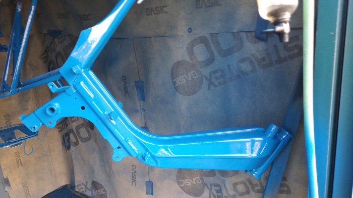

Ich hab's getan!!
Eigentlich war die Farbwahl schon auf 'mimosengelb' von Mercedes gefallen, aber ich hab mich dann im letzen Moment umentschieden und eine Originalfarbe gewählt.
Die Ausführung gefällt mir für meine erste Lackierung mit Pistole recht gut. Ich muss nur noch zwei Lacknasen und einige Staubeinschlüsse nacharbeiten, aber seht selbst:

kann sich doch sehn lassen
2 wochen aushärten lassen dann polieren

Ja. Gut geworden.
Aber ein paar Dinge würd ich schon ab/zukleben.

Original war die doch mal grün? Oder war die da auch schon lackiert?
Schutzbleche jetzt doch nicht in Chrom? Hattest du doch mal vor? Oder?

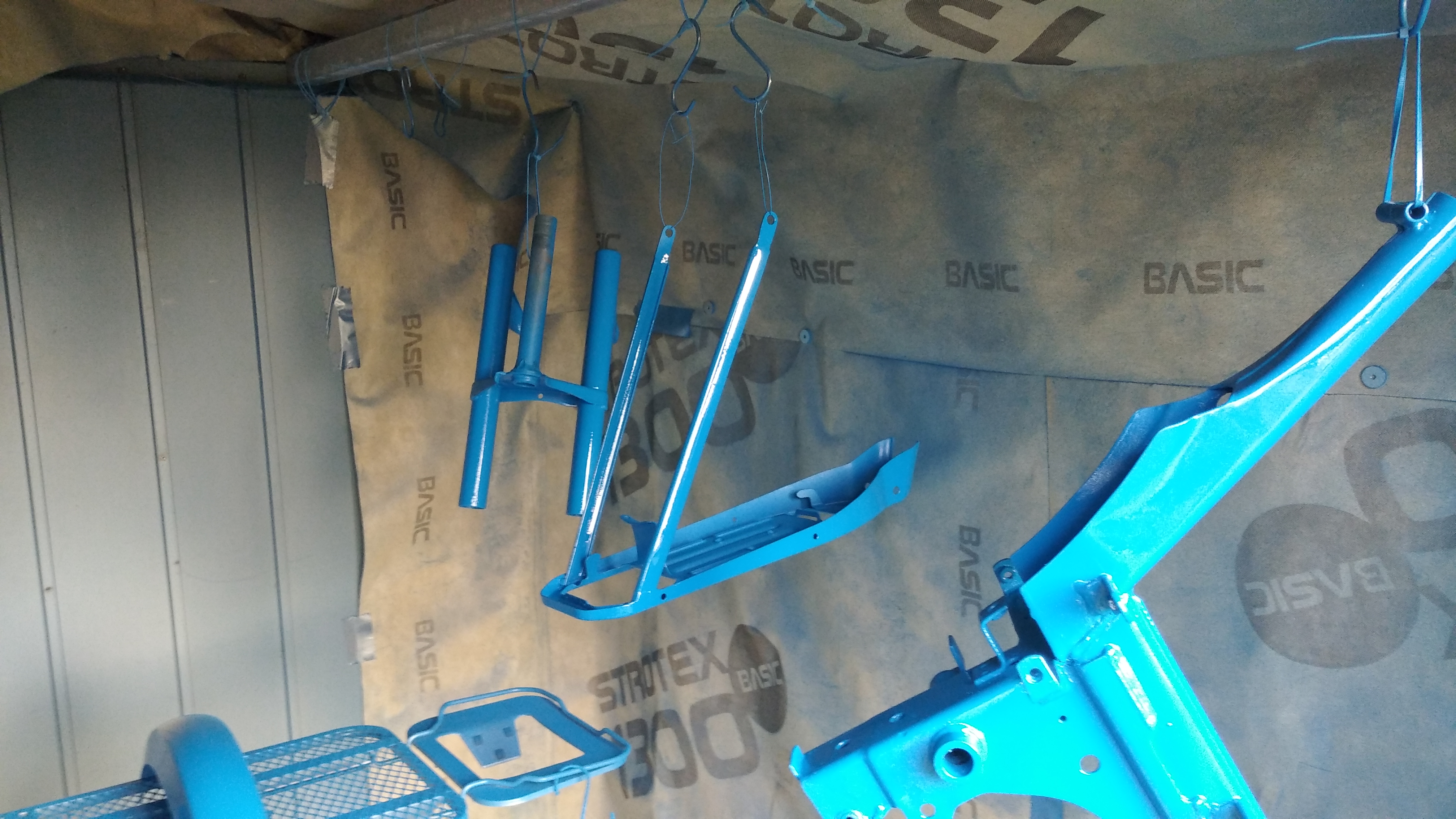

Lagersitz und Gewinde von der Gabelbrücke hätte ich abgeklebt.

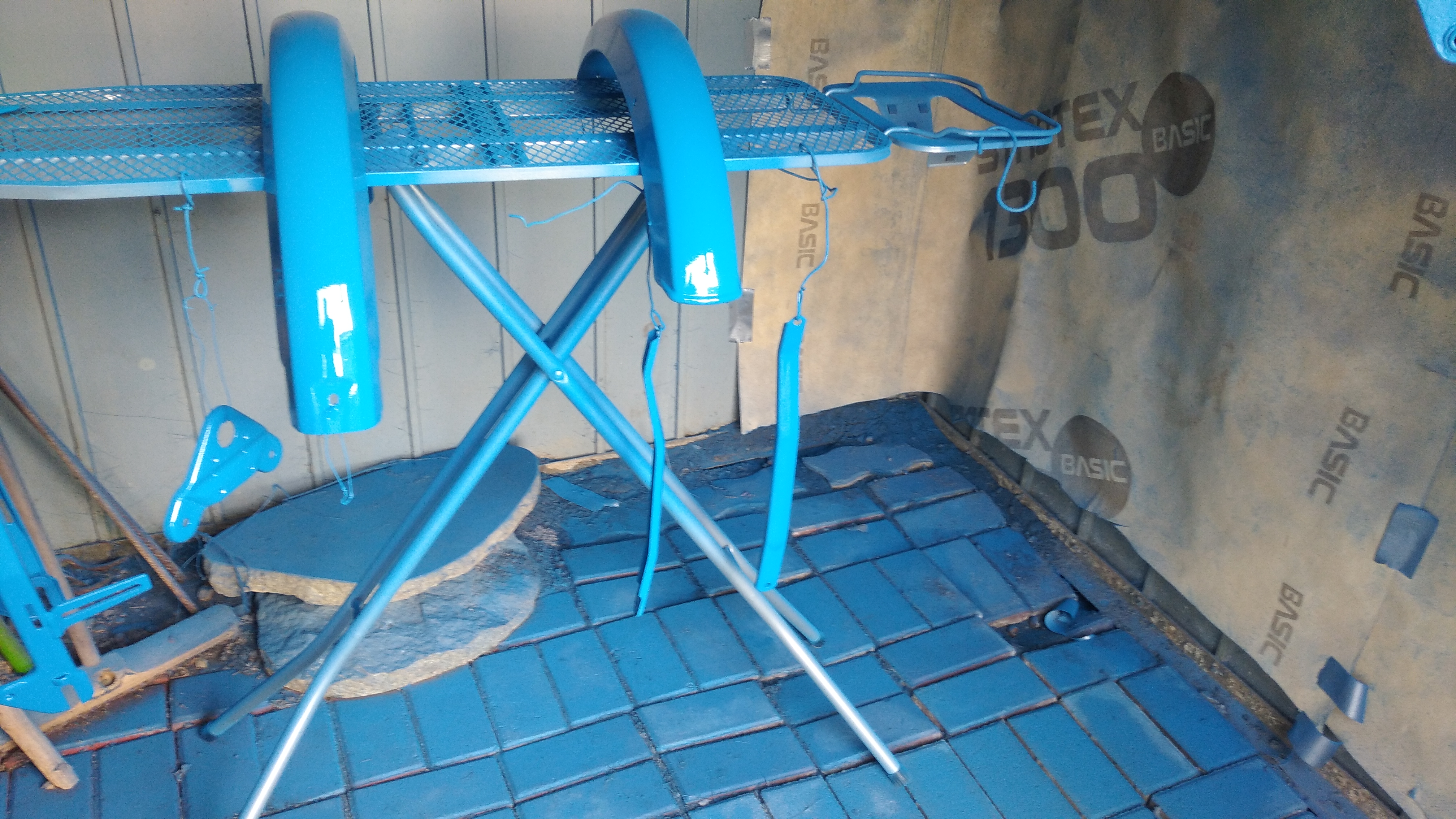

Und von wem bekommst du jetzt den Rüffel, dass der Boden deiner Lackierstube blau ist?
Aber egal, trotzden schön geworden und wieder bleibt so ein Teil erhalten.

Danke für die positive Resonanz. Tipps und konstruktive Kritik werden selbstverständlich gern entgegengenommen!
Lagersitz und Lagerschalen sind abgeklebt! Gewinde vom Benzinhahn auch, Tretlageraufnahme hab ich noch mit Verdünnung gereinigt. Das Gewinde für die Gabelbrücke ist nur mal 'gestreift' worden, da ist also nichts zu befürchten

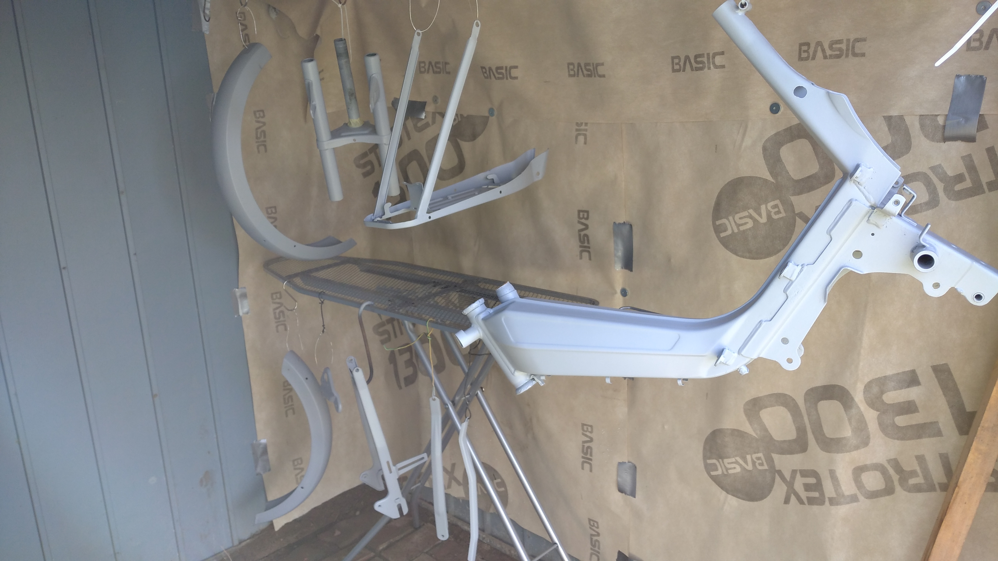

@Werner: die war schonmal nachlackiert, aber echt miserabel. Die ursprüngliche Farbe war 'nilgrün'. Hätte auch was gehabt, aber 'adriablau' fand ich dann doch ne Spur passender. Bzgl. der Chromschutzbleche bin ich noch nicht ganz schlüssig. Ich mach jetzt erstmal auf original mit minimalen Abweichungen.

Dann nehme ich alles zurück und behaupte das Gegentum. Das habe ich auf den Bildern so nicht erkennen können.
Dann viel Erfolg beim Zusammenbau und fertigbasteln.

muss ja zum boden passen
- Beiträge: 862
Re: M1 - ...nur mal eben...
...mein Bruder hat bei der Lackierung seiner NSU-Quickly ein Karo aus Malerplane in die Doppel-Garage gehängt. Seitdem hat er ein grünes Viereck am Garagenboden...

Nun ja ich schließe mich den anderen an und ja ist echt gut geworden,das mit dem blauen Boden u.s.w. ist halt der Nachteil des Airless-Verfahren mit viel Sprünebel.
Wenn ich in der nägsten Zeit endlich mit meiner Prima 5S beginnen werde,dann werde ich wohl das HVLP-Verfahren anwenden und arbeitet im Gegensatz zum Airless mit Niedrigdruck was fast kein Sprünebel erzeugt.
Ich besitze in zwischen ein Universalgerät,wo mit man auch Wände/Decken streichen b.z.w. mit Wandfabe sprühen kann.....

... nur Mal kurz zur Erläuterung: der blaue Boden ist zum einen tatsächlich egal, weil das ein Geräteschuppen ist, der max zweimal pro Jahr betreten wird aber nd zum zweiten der Tatsache geschuldet, das weder eine Entlüftung bzw. Möglichkeit zum Durchzug bestand und zudem an diesem Tag so gut wie kein Wind wehte. Also von daher alles gut.
Zur Lackierung muss ich noch sagen, das an der ein oder anderen Stelle noch einmal nachgearbeitet werden muss... Paar Staubeinschlüsse müssen eliminiert werden und an zwei Stellen hab ich mir ne leichte Orangenhaut reingezaubert...

Die nachzuarbeitenden Stellen befinden sich an der Sattlestütze, beiden Schutzblechen sowie am Gepäckträger. Ich überlege ob man das mit einer Sprühdose hinbekommt oder ich doch, vor allem wegen dem Lackbild , nochmal zur Pistole greifen sollte...
