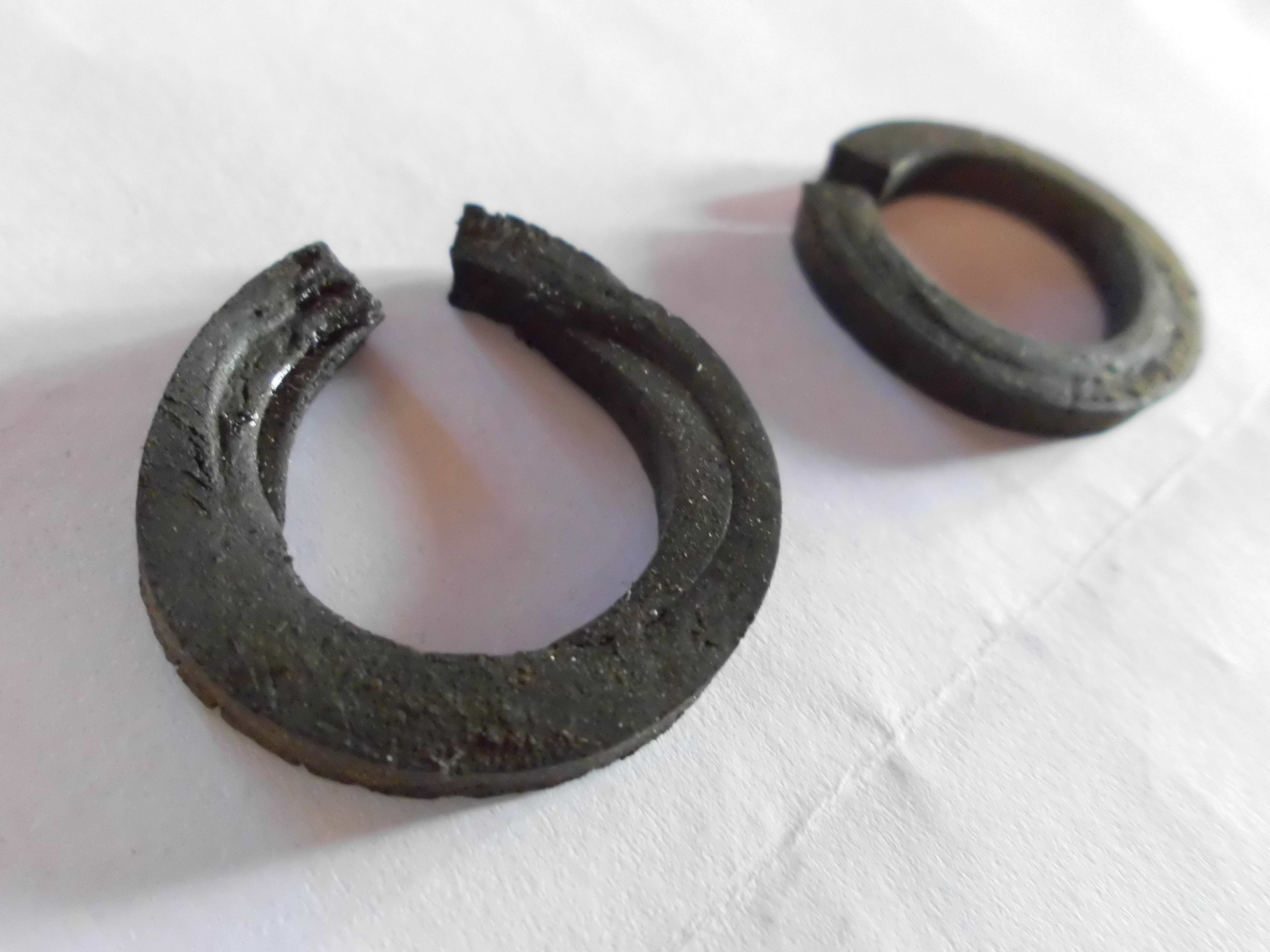

Guten Morgen.
Dies sind die zerbröselten Gummiringe von den Stossdämpfern Sind die irgendwo zu bekommen?
Oder alternativen?

moin...
seh keine in der erstzteilliste
https://www.technik-ostfriese.com/techn ... 5pfw/4.php
hier sieht man die https://www.ebay.de/itm/Hercules-Satz-S ... OSw42JZB1w~
müßte man nach was gummiartigem suchen das passt
https://www.ebay.de/itm/Moosgummi-Runds ... SwMjVfduEU
scheibe absägen und loch bohren
oder durch unterlegscheiben oder passhülse ersetzen

faulfuss
- Beiträge: 155
Ich würde mal beim Installateur meines Vertrauens fragen. Der hat mit Sicherheit die eine oder andere Dichtung da, die man dafür gebrauchen kann. Zur Not auch mehrere die man miteinander verkleben kann.

- Beiträge: 857
Ich hab mir ein passendes Rohr scharf geschliffen und die selber aus Gummi gemacht mit der Lochpfeife.

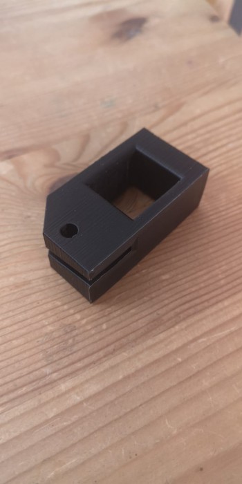

Hat jemand bzgl. des Kettengleiters für meine M2 eine Bezugsquelle parat?
Der mir von Werner zugesandte Link von Ebay Kleinanzeigen
ist nicht mehr aktuell/verkauft.

Hi Michael!
Ich habe von einem guten Bekannten, der Zugang zu einem 3-D Drucker hat, einen aus ABS drucken lassen. Passform ist super!
Wenn Du auch jemanden kennst, der einen kennt... Kann Dir mit ner Zeichnung gern weiterhelfen

Hallo Dirk.
Danke für Deine Post.
Leider kenne ich niemanden mit nem 3-D Drucker.
Der Klotz sieht gut aus.
Sind auf der Zeichnung für den Drucker Bemassungen vorhanden?
Falls ja,würde mir das - wenn ich keinen fertigen kaufen kann - weiterhelfen.
Besten Dank.
Gruss,Michael

- Beiträge: 425
Hallo Michael.
Hier hat er das Teil wieder eingestellt. Der druckt das wohl auch, aber wie gesagt bei meiner M4 passte das geschltze Stück Bestens.

Guten Morgen Werner.wedewe hat geschrieben: ↑18.02.2021 20:21Hallo Michael.
https://www.ebay-kleinanzeigen.de/s-anz ... 4-306-4848
Ps. das müsstest du wahrscheinlich auch jemandem zahlen, der dir so ein Ding druckt, Oder?
Danke für den Link.
Auf dem Photo ist dieser Gleiter schräg eingeschlitzt,ist das beim original auch so?
Die M2 wird in dem Link nicht erwähnt,aber du sagst ja,der würde passen.
Du hast recht,umsonst macht das in der Regel niemand.
Beste Grüße,
Michael

Guten Morgen Dirk.
Wohl dem,der so einen Kumpel hat
Wäre schön,wenn du mir per PN den Link zukommen lassen würdest.
Einen DelrinKlotz zum selbstschnitzen hätte ich.
Dieter meinte mal,das lohnt nicht wirklich.....
Beste Grüße,
Michael

faulfuss
- Beiträge: 155
Ich brauche den ja für meine M1, da passt der genauso ohne das ich was verbiegen muss, also sollte der für die M2 auch passen. Ist ja der gleiche Rahmen.

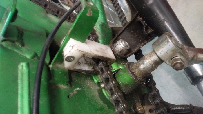

- Beiträge: 857
Ich hab meinen Schleifer damals auch selbst gemacht. Passt, aus Polyamid geschnitzt. Hab ihn aber hinterher doch gegen einen gekauften getauscht. Die sind eher aus Gummiartigem Material. Beim Moped (P1) kommt durch das kleinere Kettenblatt (38Z) die Kette des öfteren da dran, was dann sehr laut war.
Das 3-D-Modell zum Druck kann man mir gerne per PN schicken, da kann ich schnell ne Zeichnung draus machen mit Maßen.
Ich habs damals frei Hand anhand vom alten kaputten Muster geschnitzt
