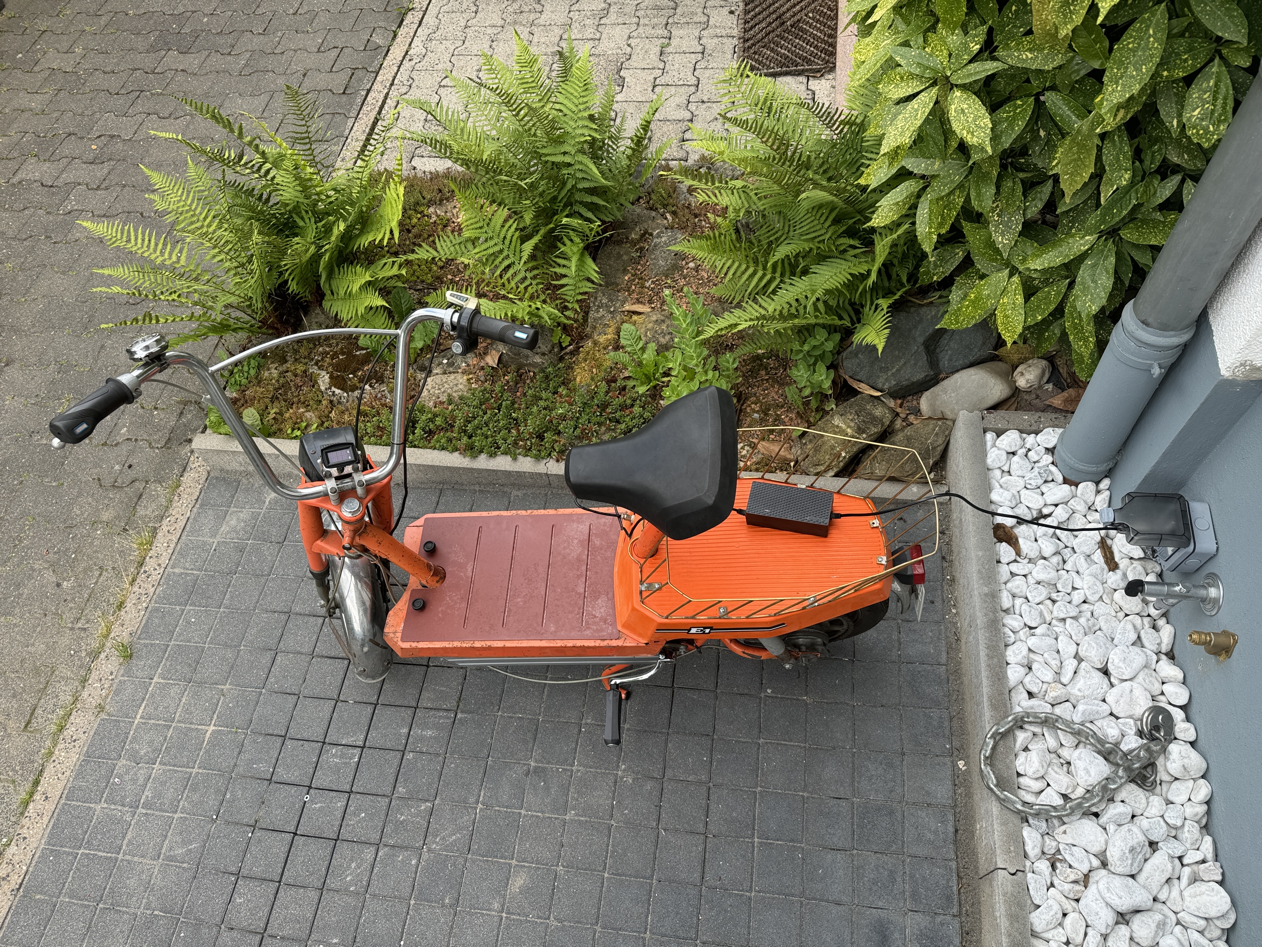

Und wie ihr auf dem Bild seht seht ist auch der gesamte Antrieb modernisiert worden.
Das wird optisch noch so geändert, daß es aussieht wie der alte Gasgriff.
Dazu mehr, wenn alles richtig verkabelt ist, hier aber eine Vorschau:

Sie ist jetzt technisch 1A und angemeldet.
Von aussen sieht man ihr das neue Zeugs gar nicht an, den Gasgriff ändere ich noch auf nen Schwarzen ohne LEDs:
Und natürlich bekommt sie noch ein wenig Liebe.
Aber es macht saumäßig viel Spaß damit zum EInkaufen zu fahren.
