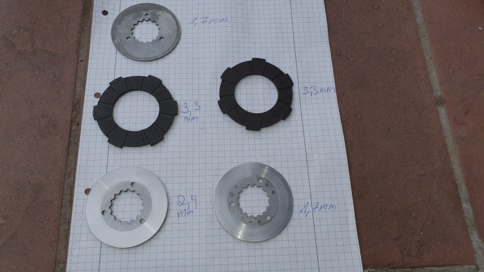

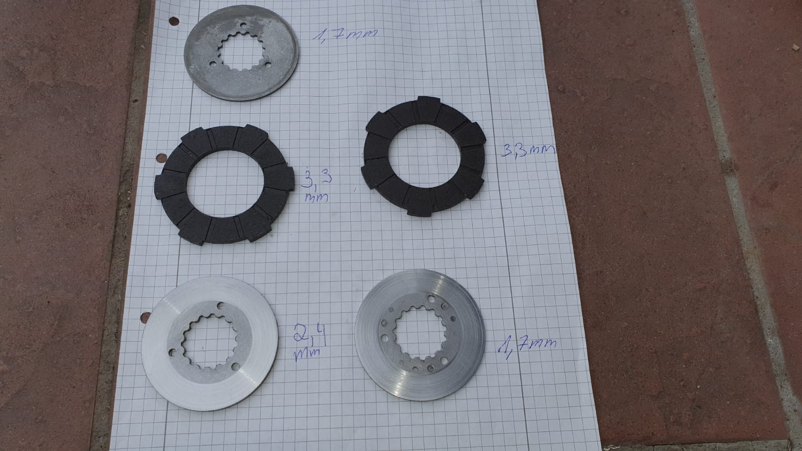

es lassen sich leicht die verbauten teile mit der ersatzteilliste vergleichen,
bauhöhe ersatzlliste
innenlamelle 1,7 + innenlamelle 1,7 + innenlamelle 1,7 + außenlamelle 3,3+ ausßenlamelle 4,2 = pakethöhe = 12mm
wenn du jetzt hättest
innenlamelle 1,7 + innenlamelle 1,7 + innenlamelle 1,7+ außenlamelle 3,3+ ausßenlamelle 3,3 = pakethöhe - 0,9 = 11,1mm
in etwa passen würde
innenlamelle 1,7 + innenlamelle 1,7 + innenlamelle 2,5 + außenlamelle 3,3+ ausßenlamelle 3,3 = pakethöhe - 0,1 = 11,9mm
wenn deine stifte zb 3mm raussehn hast das problem vermutlich
4,2-3,3=0,9
0,9mm verringert den anpressdruck der tellerfeder un es rutscht bei belastung
wenn du ne steigung hochfährst müßte es eigentlich viel stärker noch rutschen
bei sachs kann alles mögliche verbaut sein, jedenfralls scheint deine kupplung zu rutschen
und dafür gibts wenig gründe
1: mutter nicht fest
2: falsche teile verbaut
3: tellerfeder defekt

Die eine rechte Scheibe scheint sehr verzogen, spricht feur ne rutschende heiss werdende Kupplung.
Das Teil wo die Tellerfeder draufdrueckt hattest du richtig rum?
Ich erinnere mich dunkel, das man das auch falschrum einbauen kann.

Ja ist richtig rum. Wie im Video von Dieter Koob. Die abdrücke waren erkennbar von der Tellerfeder. Werde morgen die Kupplungs Scheiben alle nachmessen.

Habe jetzt die kupplungslamellen ausgemessen. Soweit alles in Ordung

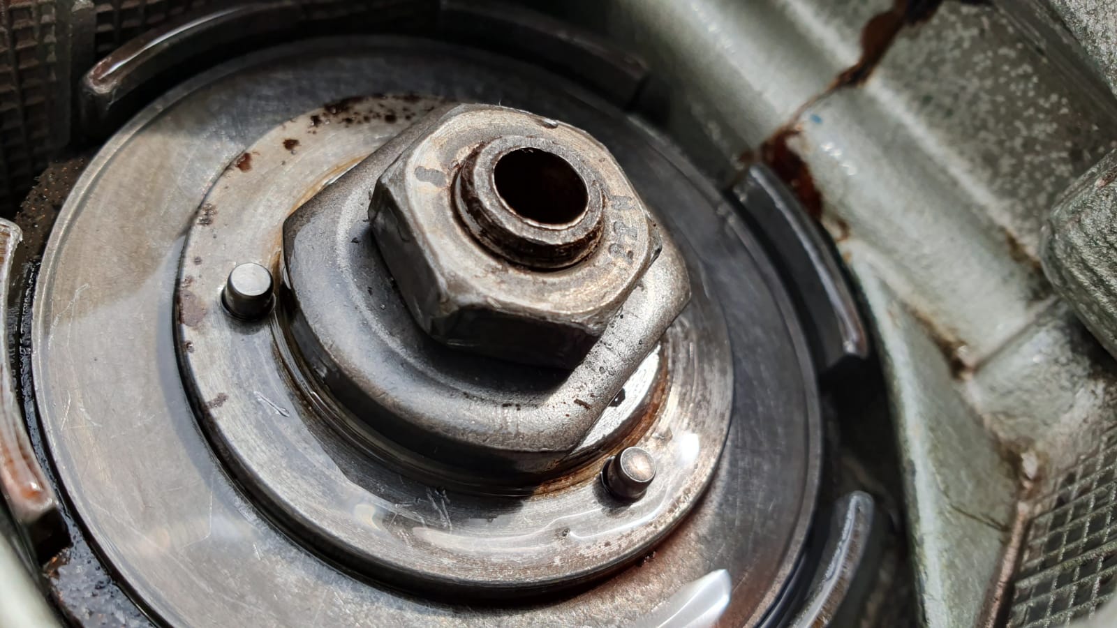

auf carinonanisch.. spiel https://lichess.org
dann wäre zb kein spiel am kupplungshebel oben am lenker , da muss leerspiel sein, ca 4mm
und ..oder du drückst den kupplungshebel gegen die kupplung wenn du unten den deckel aufschraubst
das zeug muss richtig eingestellt sein.
der hebel unten in der kupplung darf während der fahrt keinen druck auf die kupplung...druckschale ausüben
von der tellerfeder sieht man seltsamerweise kein bild....hat die riss ...oder...
sind alle scheiben sonst drin, die anlaufscheibwe im korb etc
ansonsten wenn ne unterleggscheibe hast, ca max 1mm stark , die auf die welle unter die mutter passt, kannst ja testen

unterlegscheibe direkt hinter die mutter, an der WELLE , da ist nur eine mutter an der welle...
ANZUGSDREHMOMENT 35-40Nm
1mm dick, kann sein das dann schlechter kuppelt, ...... wenn se dann aber noch weiter rutscht...wirds innerreiig
