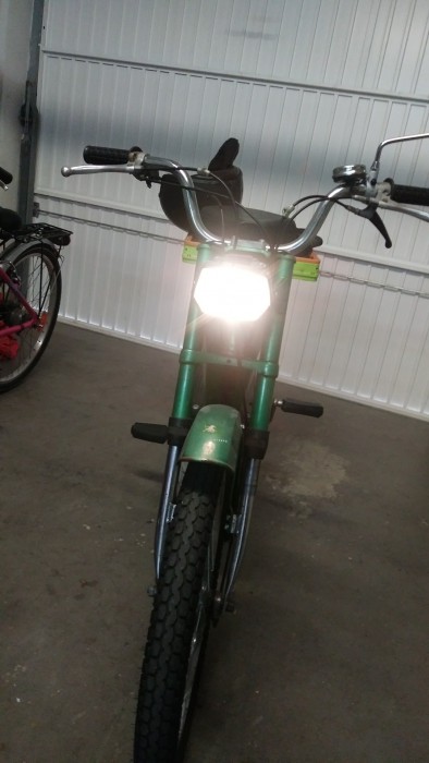

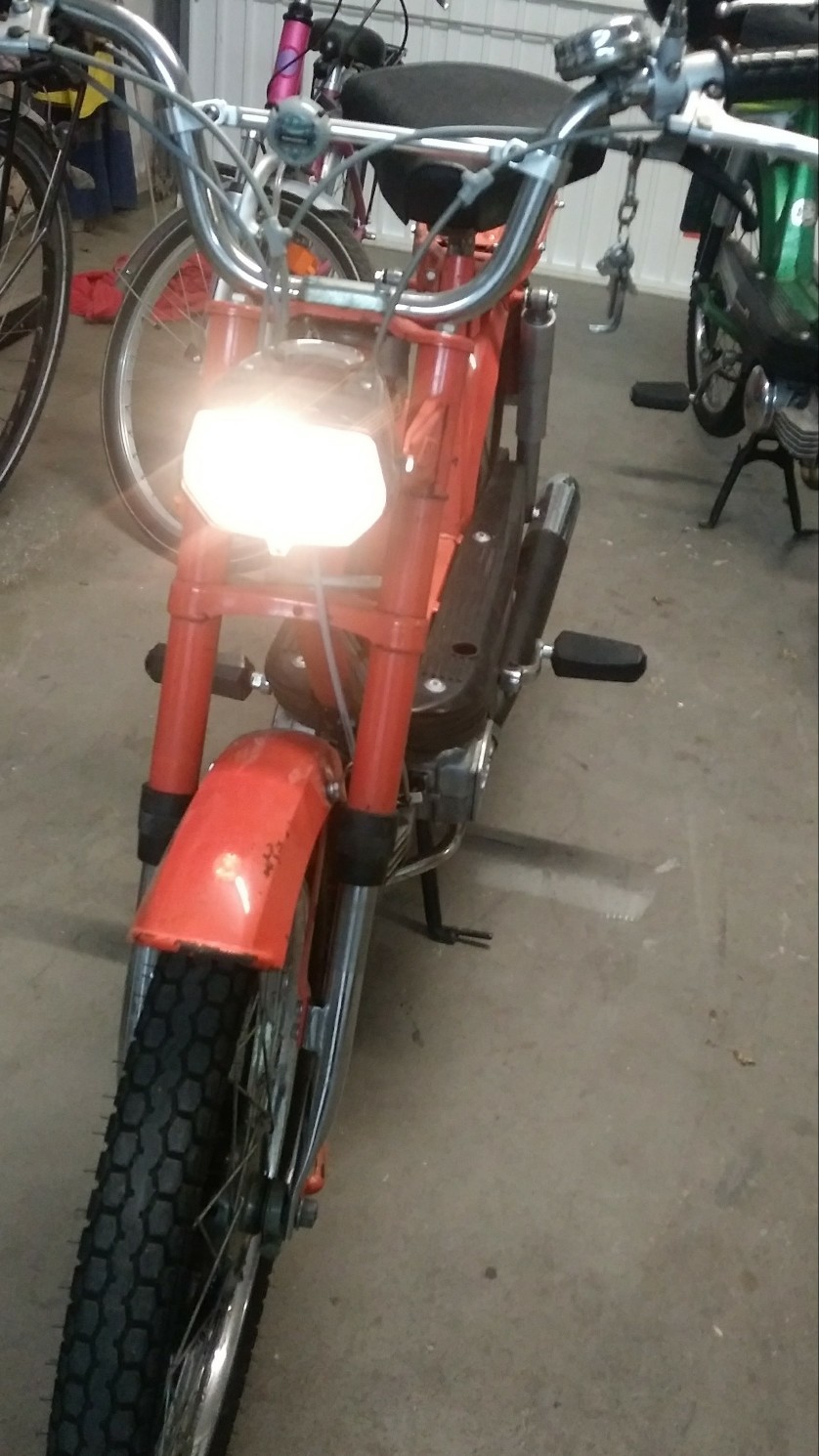

- Beiträge: 857
Hier mal beide im Standgas, ich finde es sieht aus wie 15W. Hab mir mal 2 von den Halogen bestellt
