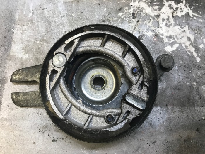

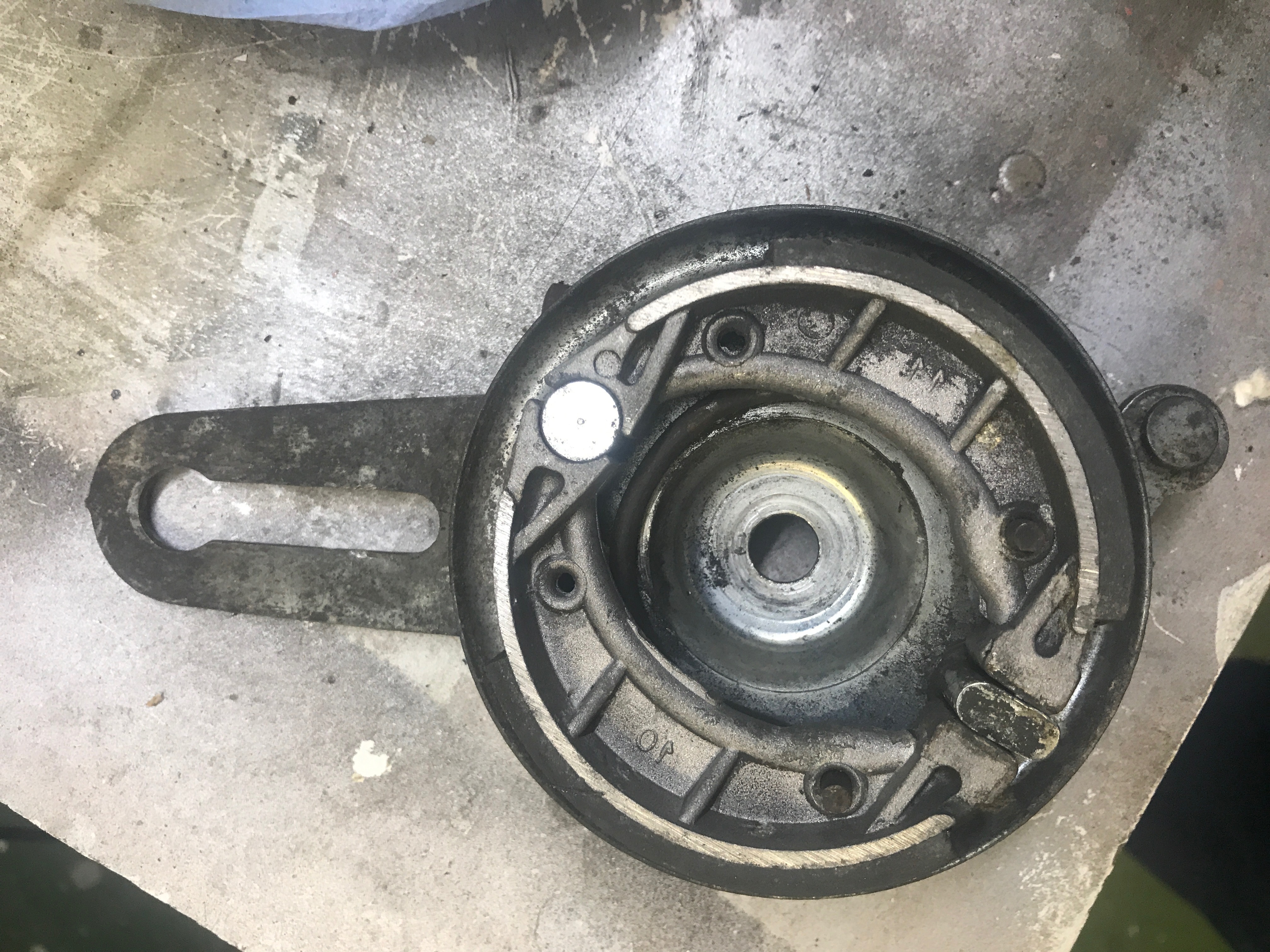

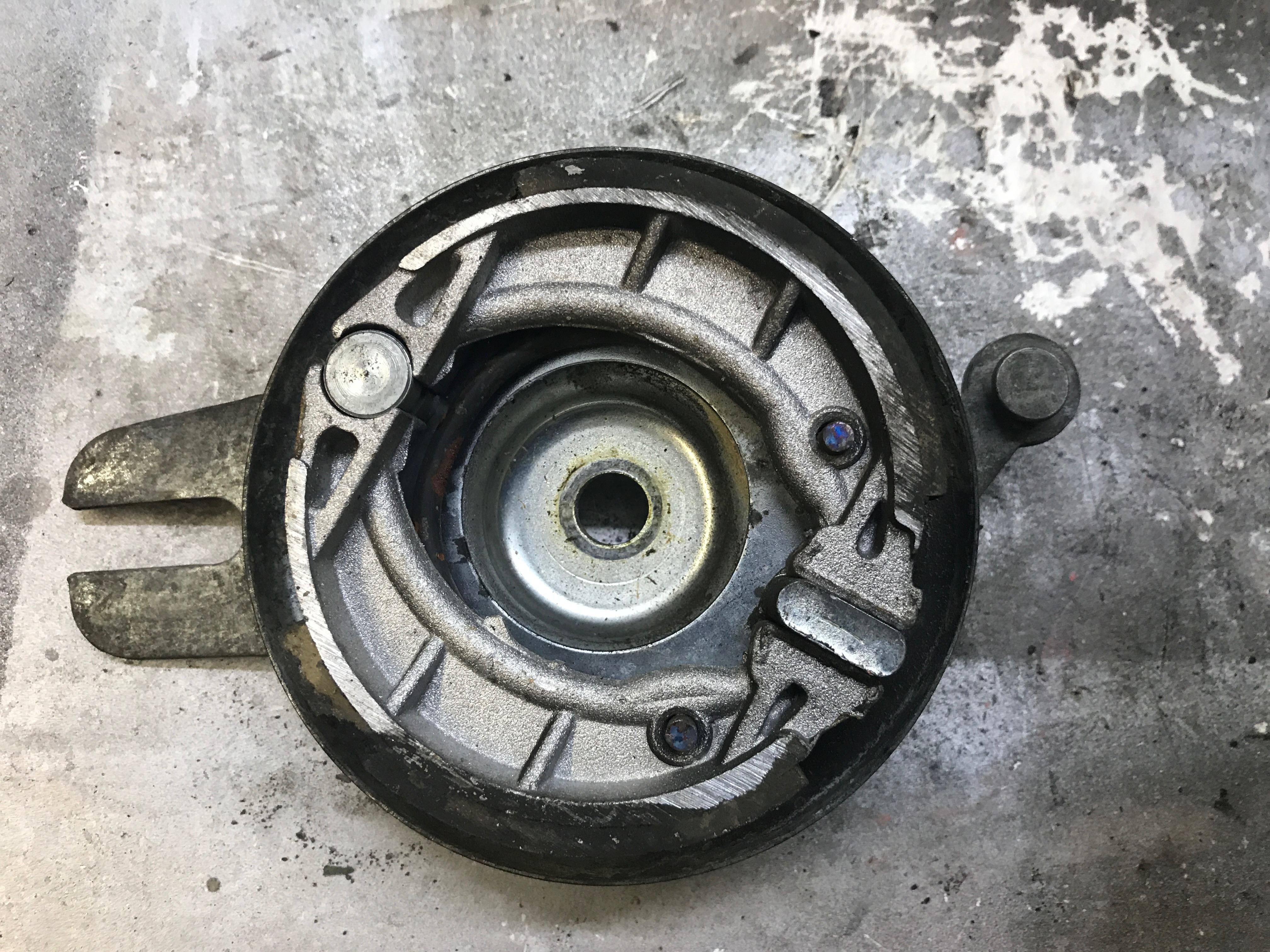

Ich brauche mal nen Tipp.
Schaut euch mal diese beiden Bremsbacken an.
Hinten Und vorne Irgendwer hat da was anderes verbaut.
Der Nocken vorne ist auch breiter, was einen sehr kurzen Hebelweg verursacht.
Im Ersatzteilekatalog steht Sachs 873 200 000 für beide.
Hat irgendeiner ne Ahnung welches nun die Richtigen sind?

Re: Projekt Citybike C3
Hallo Alex,
auf der Schulungs-DVD für die Pressrahmen-Mofas (verwendeten ebenfalls die 873 200 000 Bremsbacken) wird augenscheinlich deine hintere Variante gezeigt.
Die Nachbauten für diesen Bremstyp haben in der Regel 2 Federn, wobei eine alte Bügelfeder auch noch nutzbar sein sollte.
Die Kontaktpunkte Bremsbacken/Ankerplatte werden im Video mit Lagerfett bestrichen. Ich würde da lieber ein Spezialfett verwenden, was hohe Temperaturen besser aushält.

O.k. Dann bestelle ich die kleine Version.

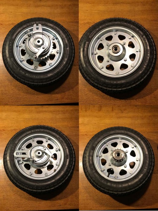

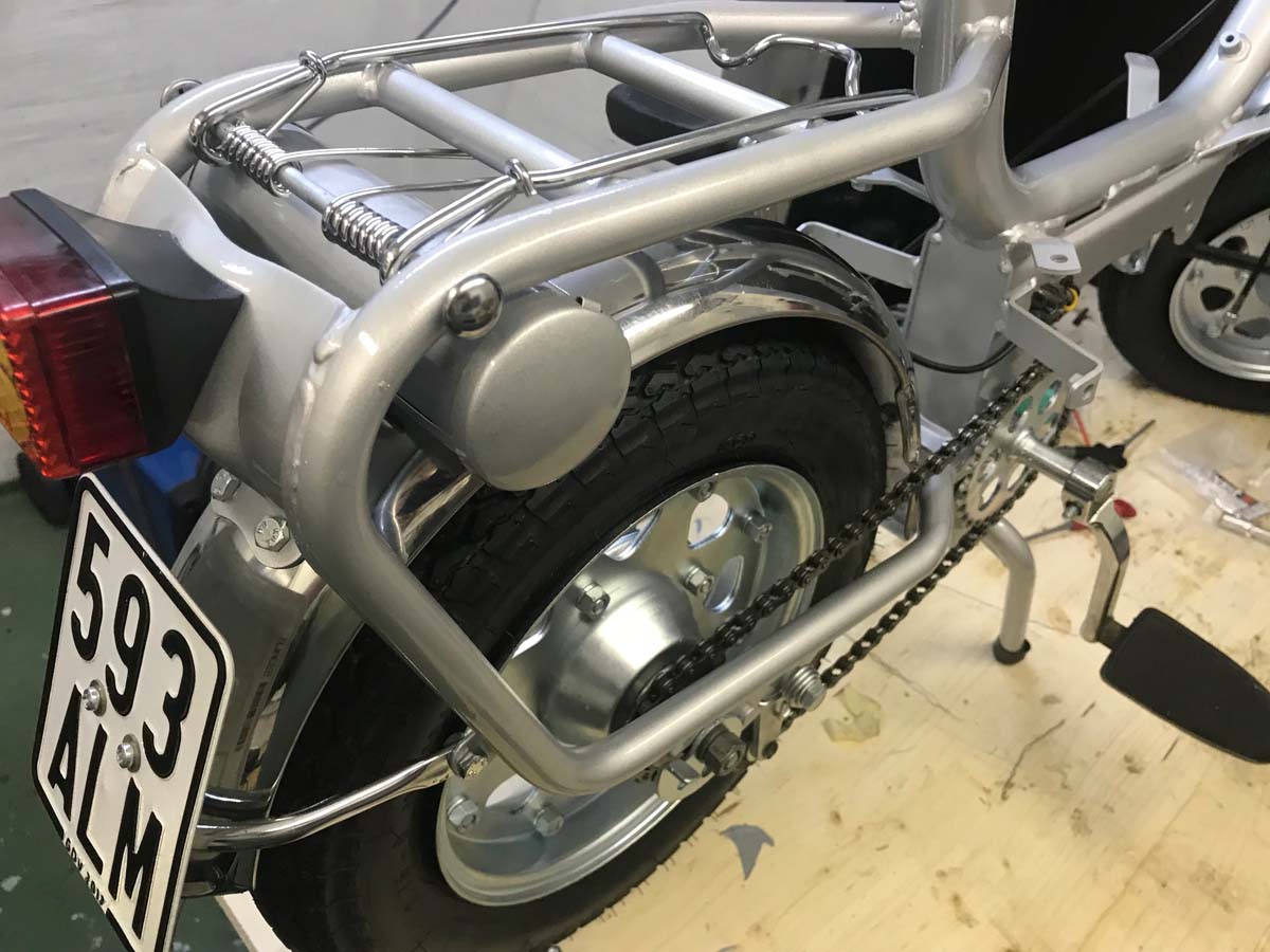

habe eben die Räder zusammengeschraubt. Das Ergebnis ist einfach nur schön.
ich überlege noch ob ich den Michelin Schriftzug weiß mache, laut Dieter bringt das ja 3 km/h
Endlich Wochenende! Ich gehe jetzt Rahmen fillern.

Hi Alex,
sehr schön! Ich würde die Schriftzügen auf den Reifen auch weiß machen. Dieter wird echt noch berühmt durch seine Videos

Hallo Alex,
sehr schöne Bilder von den Rädern. Der Arbeits- und Geldeinsatz haben sich gelohnt. Weiter so.
Vieles noch in Graustufen produziert und seit einiger Zeit digital auf DVD.
Im Prinzip werden alle Tätigkeiten an Rahmen und Motor gezeigt. Dazu Lehrfilme zum Straßenverkehr und Abenteuerfilme (Mit dem Mofa durch Island). Man fühlt sich in eine andere / langsamere Zeit versetzt...

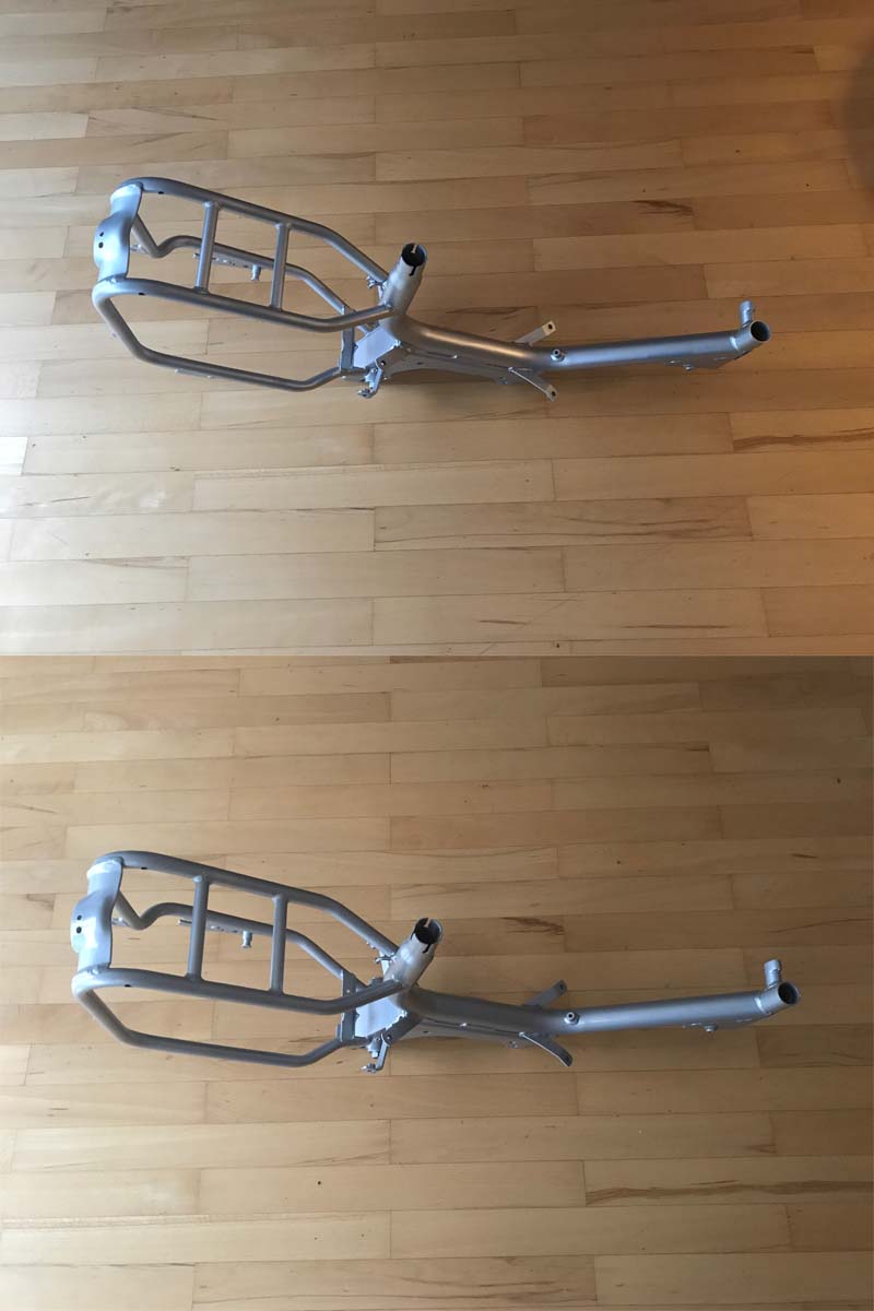

Update:
Rahmen lackiert und mit 2K Klarlack überzogen: Ich lass das jetzt mal ein paar Tage stehen.

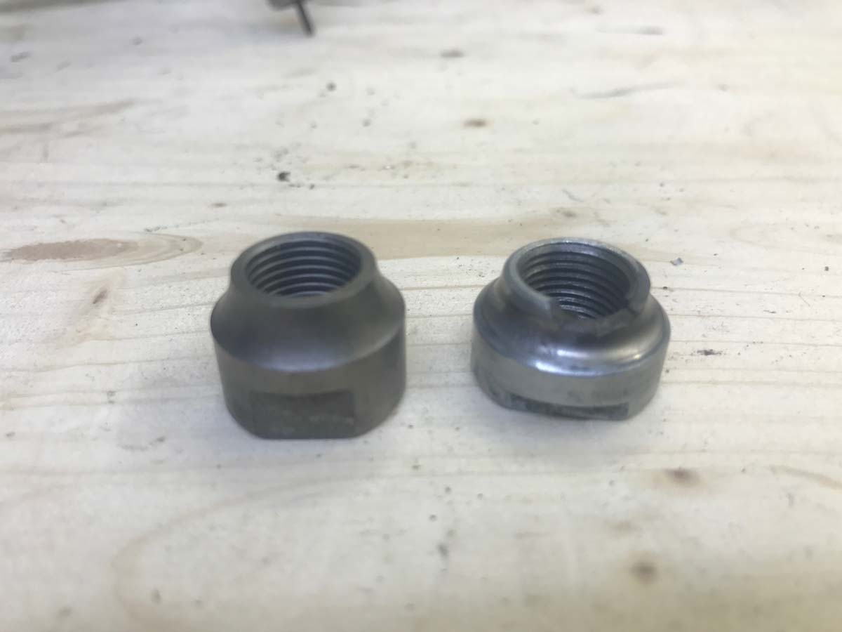

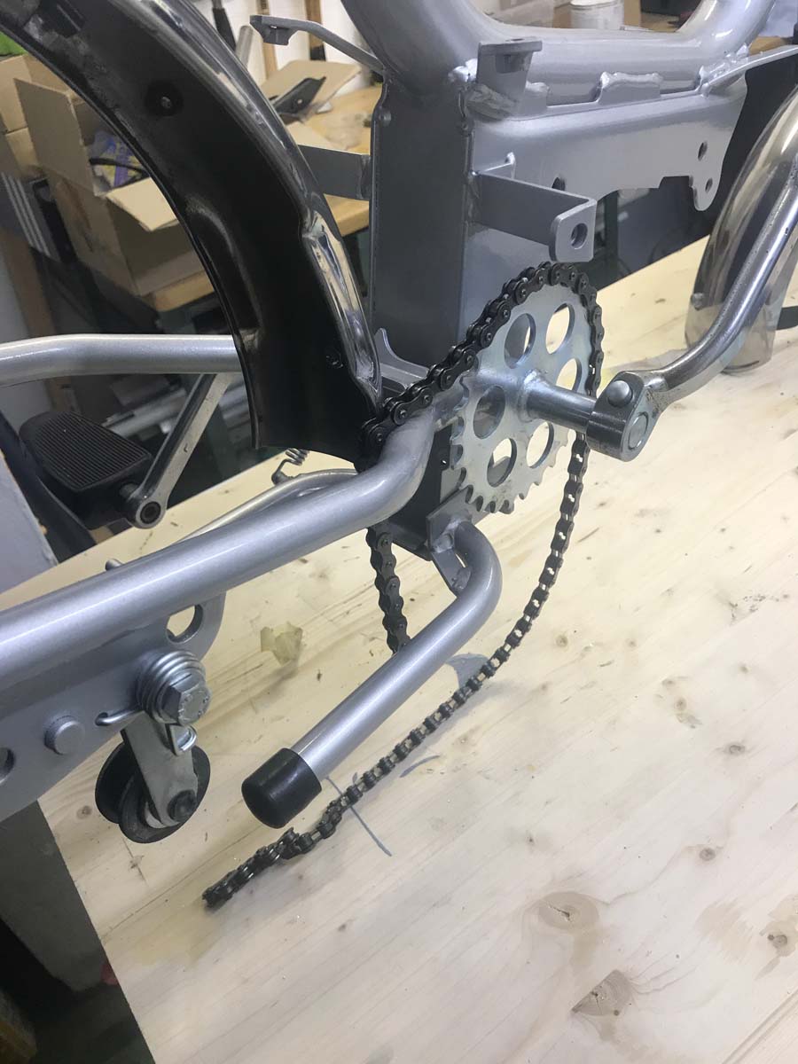

Leider nix neues- außer einer neuen Erkenntnis.
Lagerkonus ist nicht gleich Lagerkonus -und Welle ist nicht gleich Welle.
Diese Erkenntnis verhindert leider gerade den weiteren Zusammenbau das Mofas.
Ich wusste, dass die Kronen kaputt sind, habe mir aber gedacht, ich nehme einfach die von den neu erstandenen 17 Zöllern der M 5. Als es dann letztes Wochenende an den Zusammenbau ging sehe ich, dass das 12 mm Wellen sind und die Konen natürlich nicht passen. Tippe mal die Optimas haber 12er Wellen oder man hat sich später, entschieden auf ein gängigeres Maß umzustellen Also neue bestellt - die kamen dann per Briefversand am Samstagmorgen an.
Siehe da, hier gibt es aber 12 mm und 15 mm in der Höhe.
Wenn man dann großen Kugellagerkugeln und die 15er Kronen verbaut, ist die Bremse viel zu weit von der Nabe weg.
Wird demnach nix mit Fertigstellung Ende November - bin nächstes WE weg.
Na ja, ist ja genug Zeit im Winter.

Konen sind angekommen und schnell verbaut.
Jetzt stimmen auch alle Abstände.
Schon geil, wenn alles clickert und läuft.

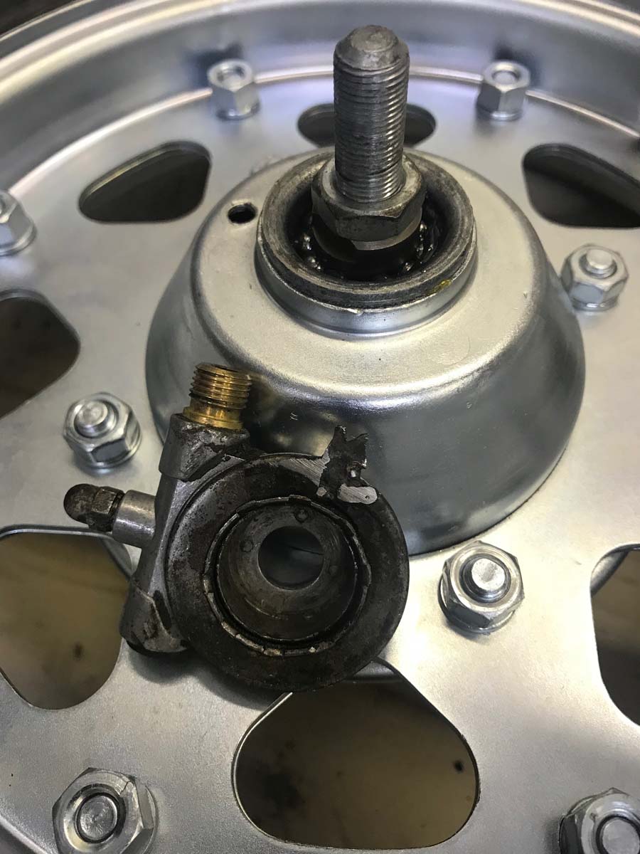

Kugeln kamen an und der Zusammenbau kann weiter gehen.

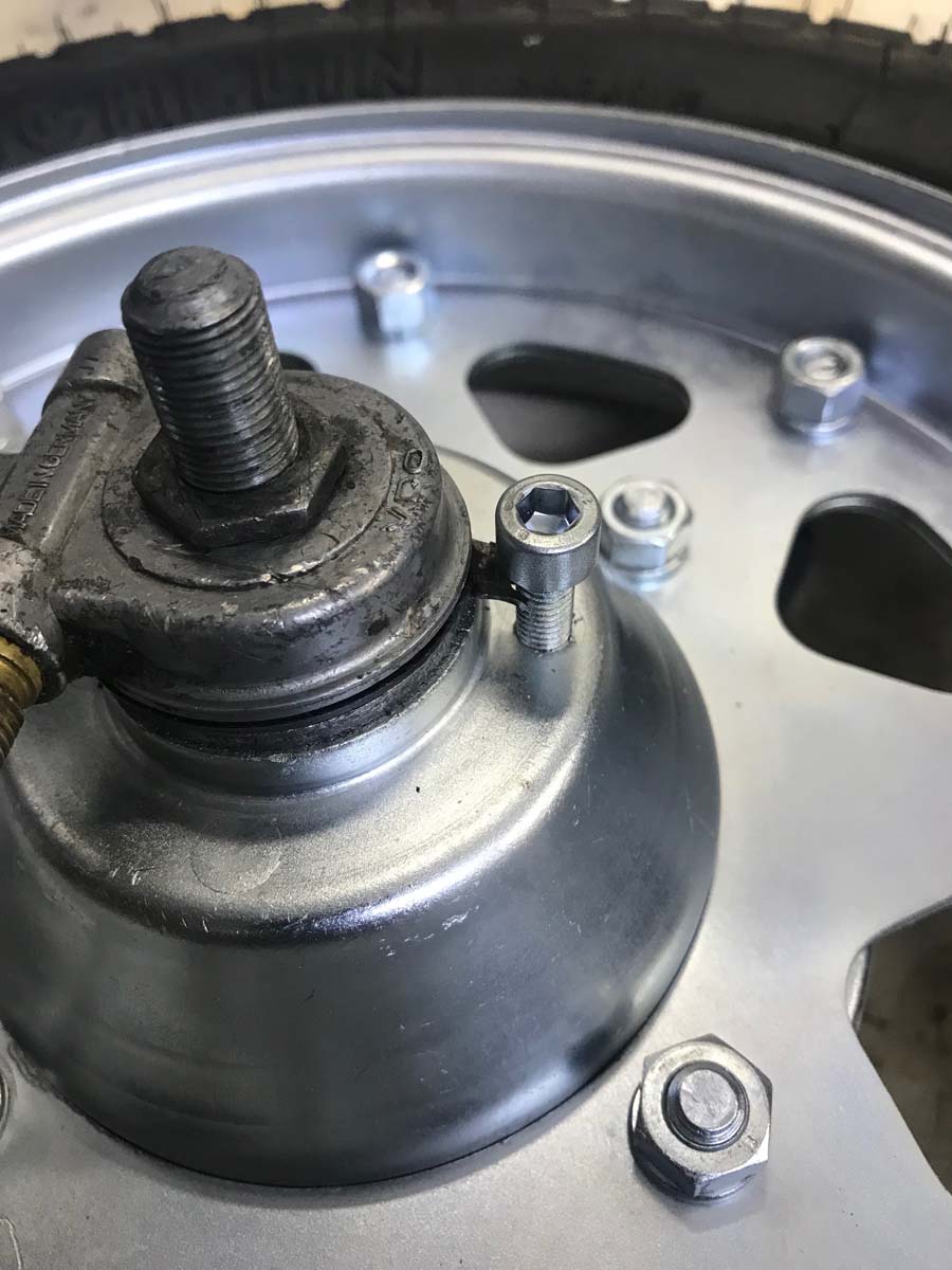

Jetzt kann ich im Prinzip das Vorderrad einbauen, aber die Tachoschnecke macht mich stutzig.
Als ich das auseinendergebaut habe ist mir das nicht aufgefallen, aber das ist ja eher eine Bastelei. Hat jemand eine Ahnung wie das richtig aussieht?
Wer kann mir ein Bild von einer C3 Tachoschnecke posten

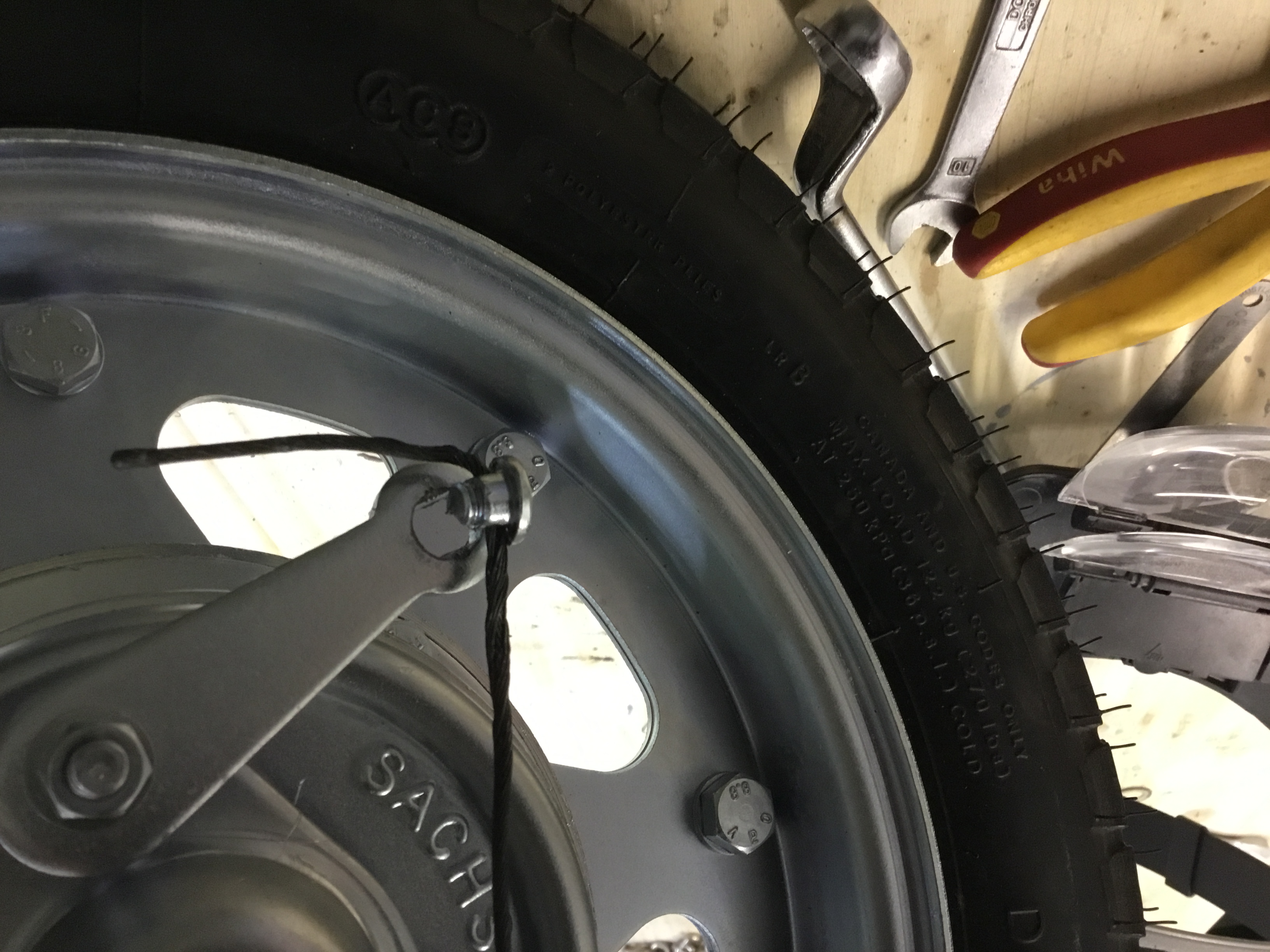

Mist.
Nach fest kommt lose. Wo bekomme ich denn jetzt diesen Bolzen her? Edit: Denken dann schreiben.
Das ist wohl Fahrradmassenware. Mann muss nur auf den Namen kommen wenn man googled.
Ist ne Klemmschraube M6

Wenn ich das richtig gesehen hab is das ne m6 Schraube mit nem Loch durch und einem kleinen spacer der das Kabel "abquetscht". Da würd ich ne m6 Schraube nehmen und n Loch bohren

Dank dir Raphael, aber wie schon geschrieben, das ist Standard bei Fahrrädern, heisst Klemmschraube und ist Centware.
Was gegen deine Lösung spricht ist der Absatz gegen das Verdrehen (der passt nämlich in das Langloch).

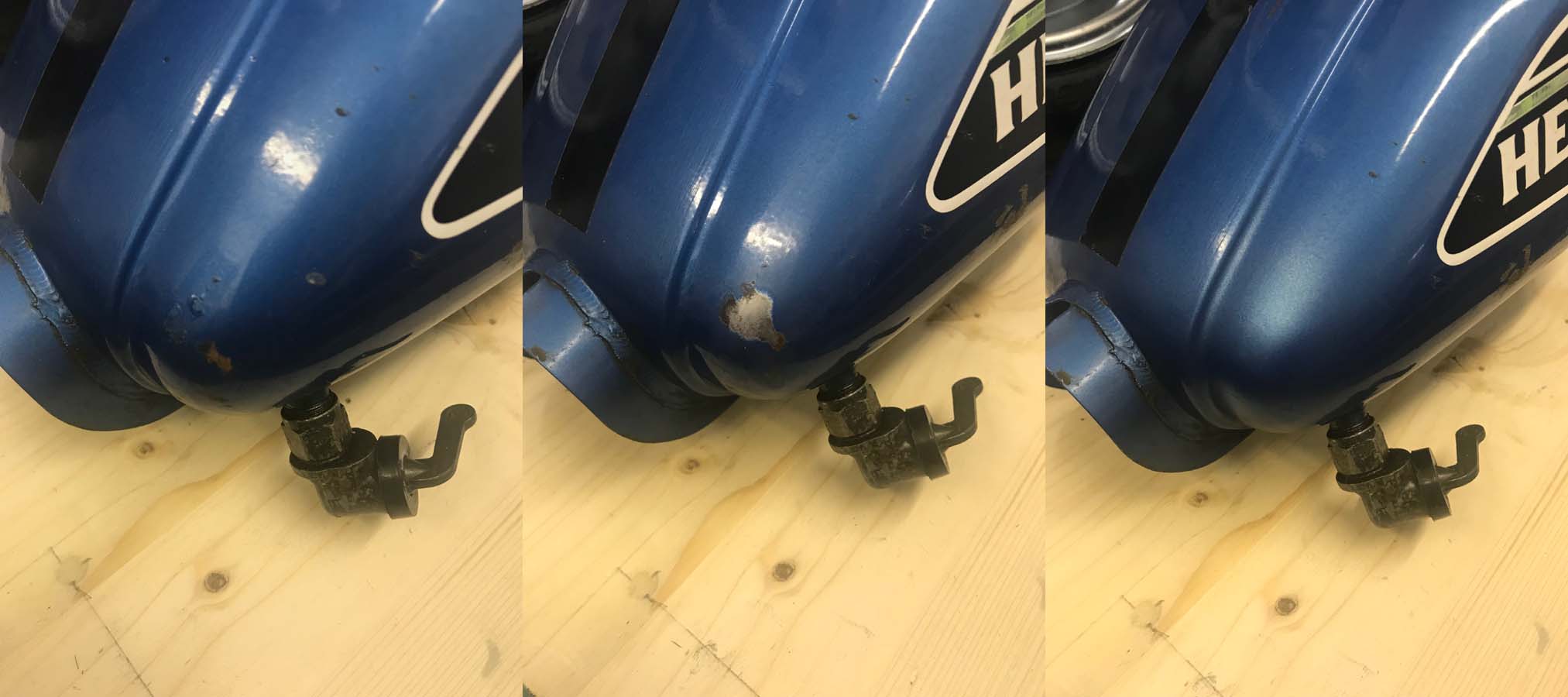

- Beiträge: 938

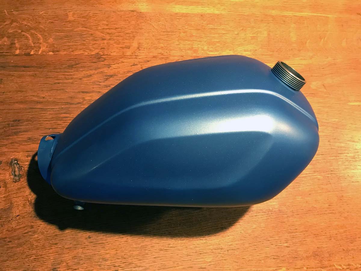

Jetzt aber zu einem ernsteren Problem.
Ich hab den Tank mit Kobaltblau lackiert (ist glaube ich sehr schön geworden).
Ich musste allerdings die Seitenaufkleber doch entfernen, die waren zu sehr verkratzt.
Ich hab noch keinen Klarlack drauf, weil ich die Aufkleber mitlackieren will aber ich finde keine.
Ich hatte ja auch ein Angebot in Ebay gesehen, dachte die kann ich immer noch bestellen - Pustekuchen. Und der Verkäufer reagiert bisher nicht auf meine Anfragen.
Beim Schneidteufel gibts die auch nicht. Ich könnte mich jetzt hinsetzen und die nachmodellieren und über den Schneidplotter rausgeben aber das ist richtig Akt und es sind auch drei Farben, da hab ich keine Lust zu. Also, wer weiß wo ich die herbekommen kann?
Edit: Verkäufer hat sich gerade gemeldet.
Für die die sowas auch brauchen, der Link:
https://www.ebay.de/itm/Aufklebersatz-f ... SwSlBYxWLZ
Das wird zwar nicht ganz so glänzende Chromfolie sein, aber besser wie nix.
