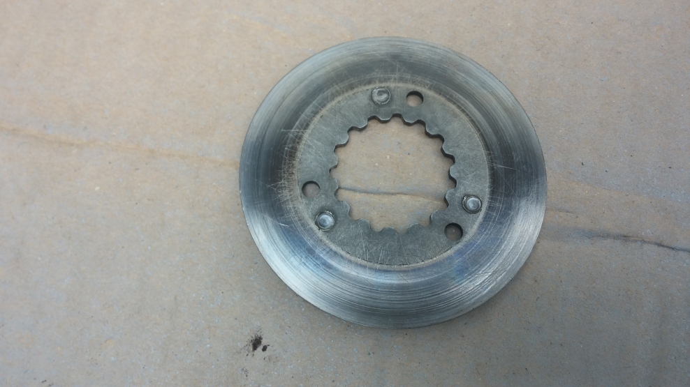

Hier ist auf dem Bild noch die innere Scheibe/Lamelle. Darin sind so Abdrücke der Kupplungsstifte.... ich denke mal das sollte nicht so sein?
Beiträge: 9153
Re: Prima 5 Hilfethread
stört nicht, so kann sich die scheibe auch nicht verdrehn, einfach so wieder einbauen

also die Stifte einfach wieder in diese "reingefetzten" Löcher oder wie?
Beiträge: 9153
jo
wenn die grate haben kannst ja etwas schleifen
FatLip hat geschrieben:Natürlich 3,2 mm :D
also die Stifte einfach wieder in dies gefetzten" Löcher oder wie?
würde ich nicht machen. Das ist ja die hintere Scheibe die von den Stiften gedrückt wird. Einfach eine andere Stelle wählen. Die 3 Stahlscheiben sitzen ja gemeinsam auf dem verzahnten Kern (durch die beiden Vorderen gehen die Stifte und die hintere ist bewusst verdreht) und können sowieso nicht gegeneinander verdreht werden.
Beiträge: 9153
dann entstehen dann halt auf die dauer noch drei vertiefungen, wo ist da der der sinn
kannst das ding auch rumdrehen, und die löcher richtung feder machen, jedem wie er will

Wieso gibt es denn überhaupt auf den hinteren Scheiben 3 Löcher wenn diese eh nicht benötigt werden?
Beiträge: 9153
produktionsvereinfachung und ein lagerbestand
was in der art
