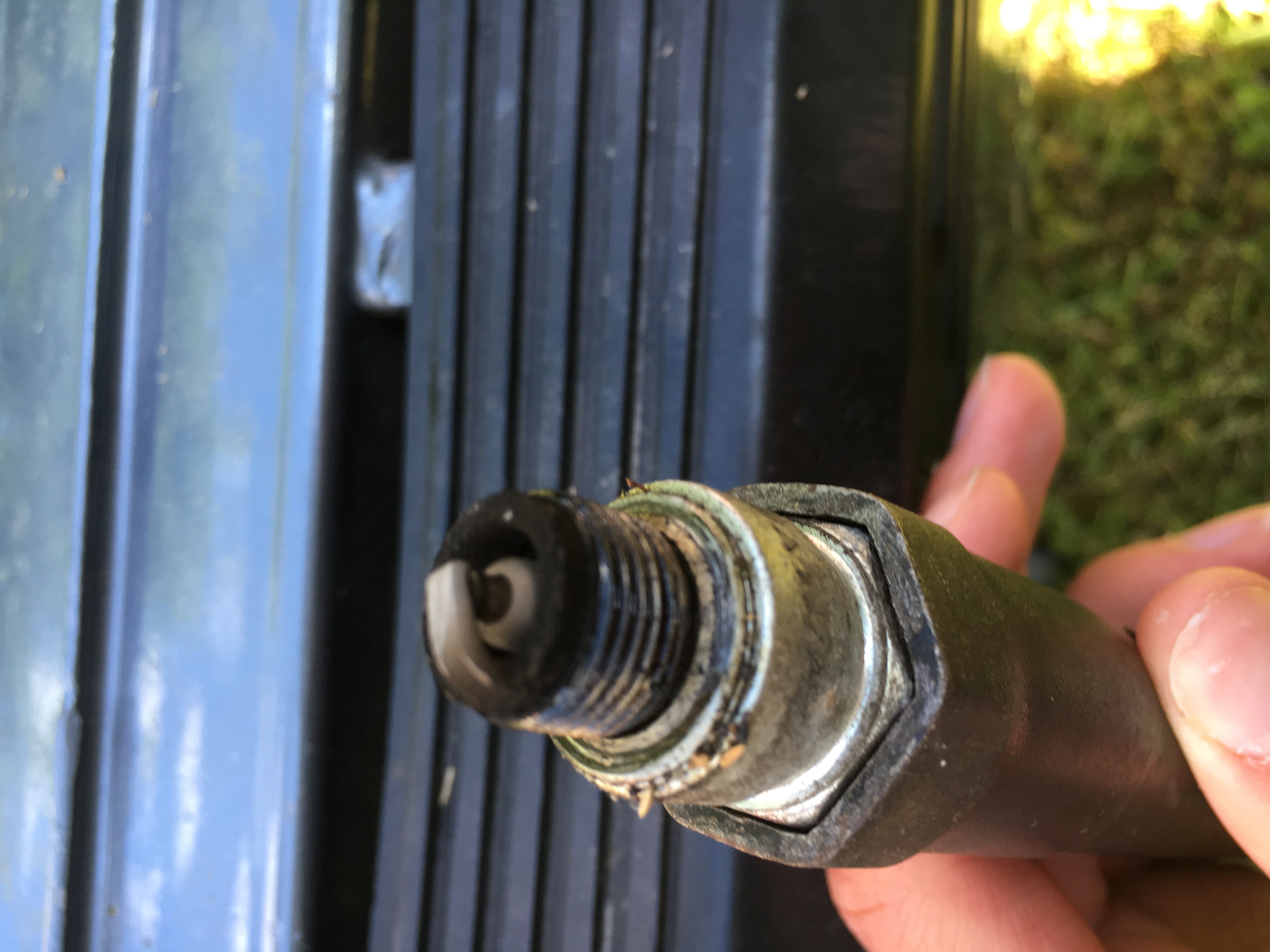

Bin heute mal lange gefahren und hab dann das Kerzenbild gecheckt:
Ist das so Inordung?

Beiträge: 9141
Re: Prima 3s auf 30-35 km/h bringen
sieht nicht verkehrt aus
scheint ne bosch 7 oder ngk 6 zu sein
kannst die reinmachen, die verußt nicht so sehr am rand
http://www.ebay.de/itm/Zundkerze-BERU-Z ... SwuTxV8wiM
