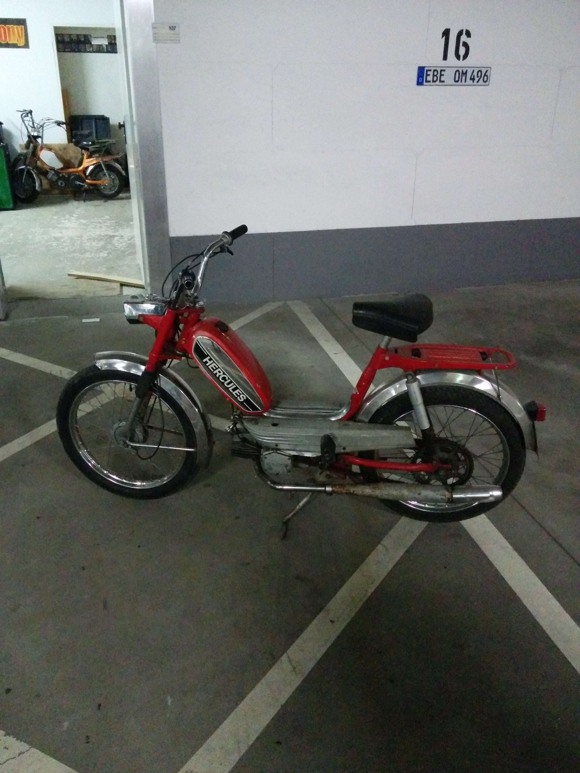

Re: Reparaturanleitung für M4-511
Guten Abend zusammen,
mein Schleifen/Quietschen vorne hat sich mit einer neuen Tachonarbe erledigt gehabt... das alte Teil war auch ordentlich verschlissen.
Nun hab ich nochmal eine Frage, und zwar zur Rostentfernung bei Chromteilen.
Ich hab viel gelesen von Cola + Alufolie... aber ich will es ja auch nicht zerkratzen. Sonst gibt es ja noch allerhand Mittelchen im Handel.
Hat einer von euch schon damit Erfahrung und kann mir da einen Tipp geben.
Es geht bei mir um Auspuffkrümmer und Endrohr Stück sowie die Felgen. (siehe Bild)
Vielen Dank und VG
Stephan
kommt natürlich immer drauf an wie schlimm der "Befall" ist.
Du köntest die betroffenen Stellen zuerst mit z.B. WD40, Caramba o.ä. einsprühen und nach einiger Einwirkzeit die losen Teile mit einem Lappen abnehmen. Das reinigt auch ganz gut.
Danach mit irgendeiner Chrompolitur weiter arbeiten. Du musst das so sehen:
Der Chrom selbst rostet nicht. Er ist auch in gutem Zustand porig und sollte deshalb immer gereinigt werden (und am besten noch leicht versiegelt).
Rosten tut der Stahl darunter.
Soll heißen: Siehst du den Rost erst mal, kann man nur noch Kosmetik betreiben. Eben durch reinigen, zuerst gründlich den groben Schmutz/Rost, dann mit einer Politur oder Öl.
Auf lange Sicht hilft nur Tausch der betroffenen Teile. Eilt ja aber nicht. Es lassen sich schon ganz gute Ergebnisse erzielen.
Probier´s einfach aus!
der auspuff ist doch hinüber und der krümmer auch
selbst wenn da rost abmachst , rostet der gleich wieder wenn er nicht lackiert wird, und dazu kannst den auch abschleifen
alu und cola machen keine kratzer auf richtigem chrom, da chrom viel härter ist
den hat vermutlich son könner ausgebrannt, damit ist der chrom zerstört
abschleifen und lackieren
http://www.ebay.de/itm/400-ml-Aluminium ... 2a16080032
fürn krümmer geht das meist schlecht, der wird sehr heiß, das ja eh illegaler krümmer, der chrom hält da bei der hitze nie lange, vorallem bei den billig nachbauteilen
oder
kauf dirn neuen auspuff und krümmer
http://www.ebay.de/itm/Hercules-Prima-M ... 5d50b1c870
http://www.ebay.de/itm/Mofa-Tuning-Ausp ... 2ede5b5a8c
die trittbretter machs sauber, wasser und neutralseife
dann holst dir das billigste cockpitspray
sowas http://www.ebay.de/itm/Cockpitspray-W5- ... 3cf43f82c9
ausm baumarkt, dann wird das wieder
für die felgen und schutzbleche ist das gut http://www.ebay.de/itm/Elsterglanz-Chro ... 339eb4a00c
für die kratzer am tank etc kannst hier lackstifte bekommen
http://www.farben-schiessl.de/

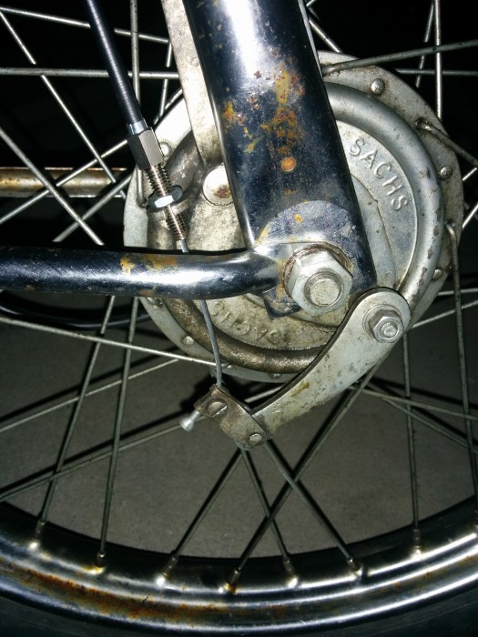

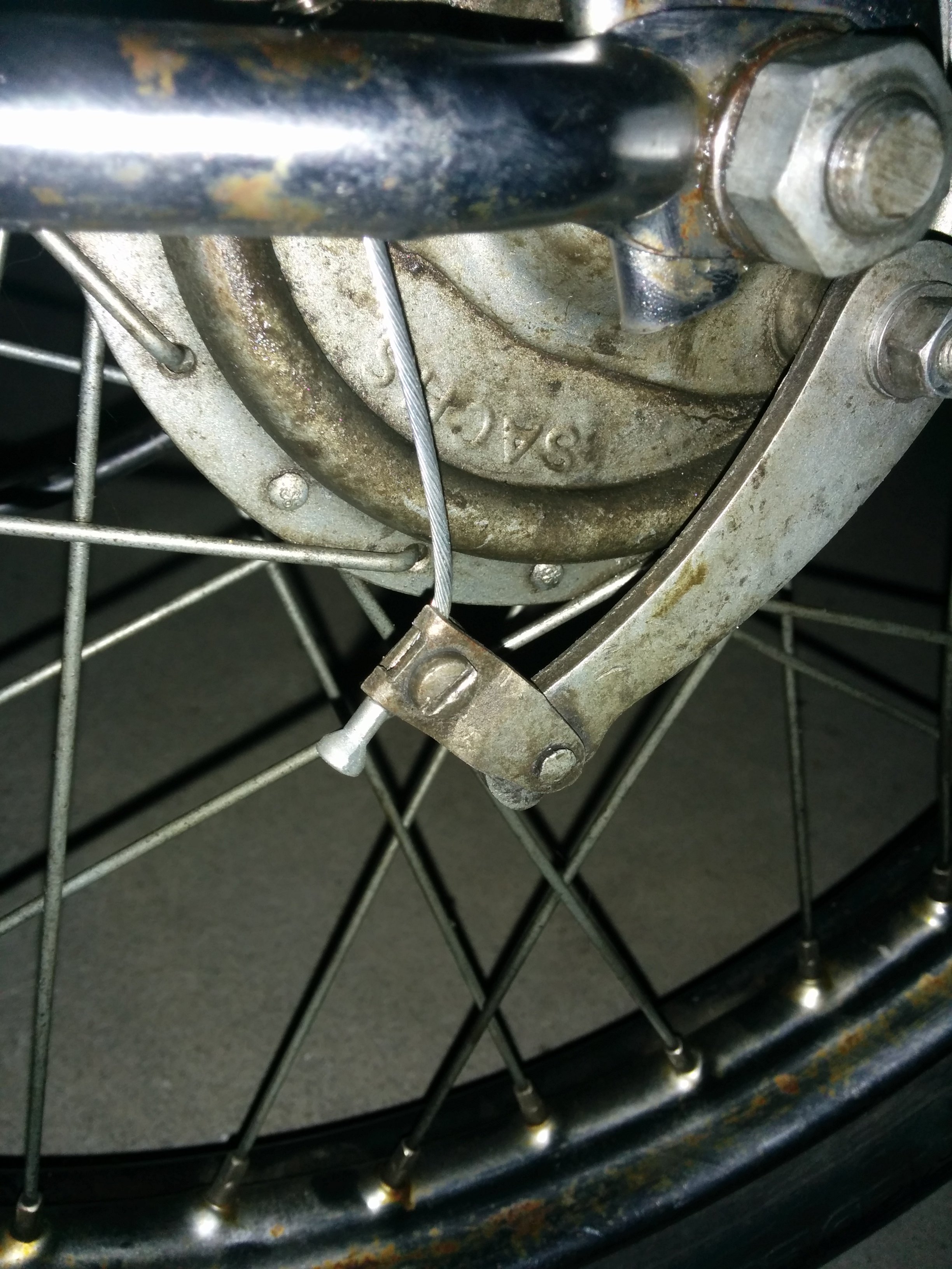

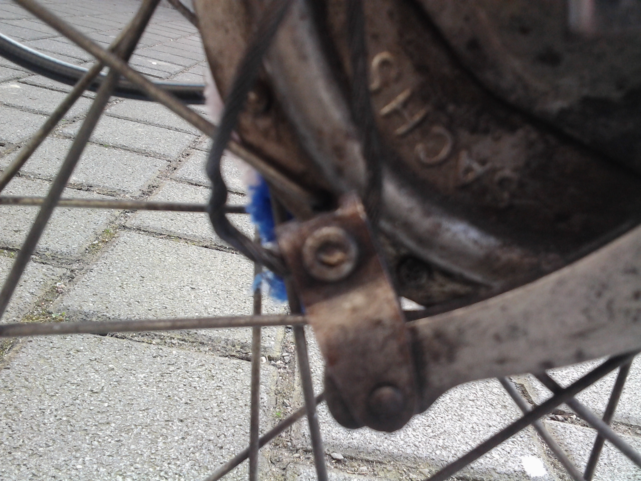

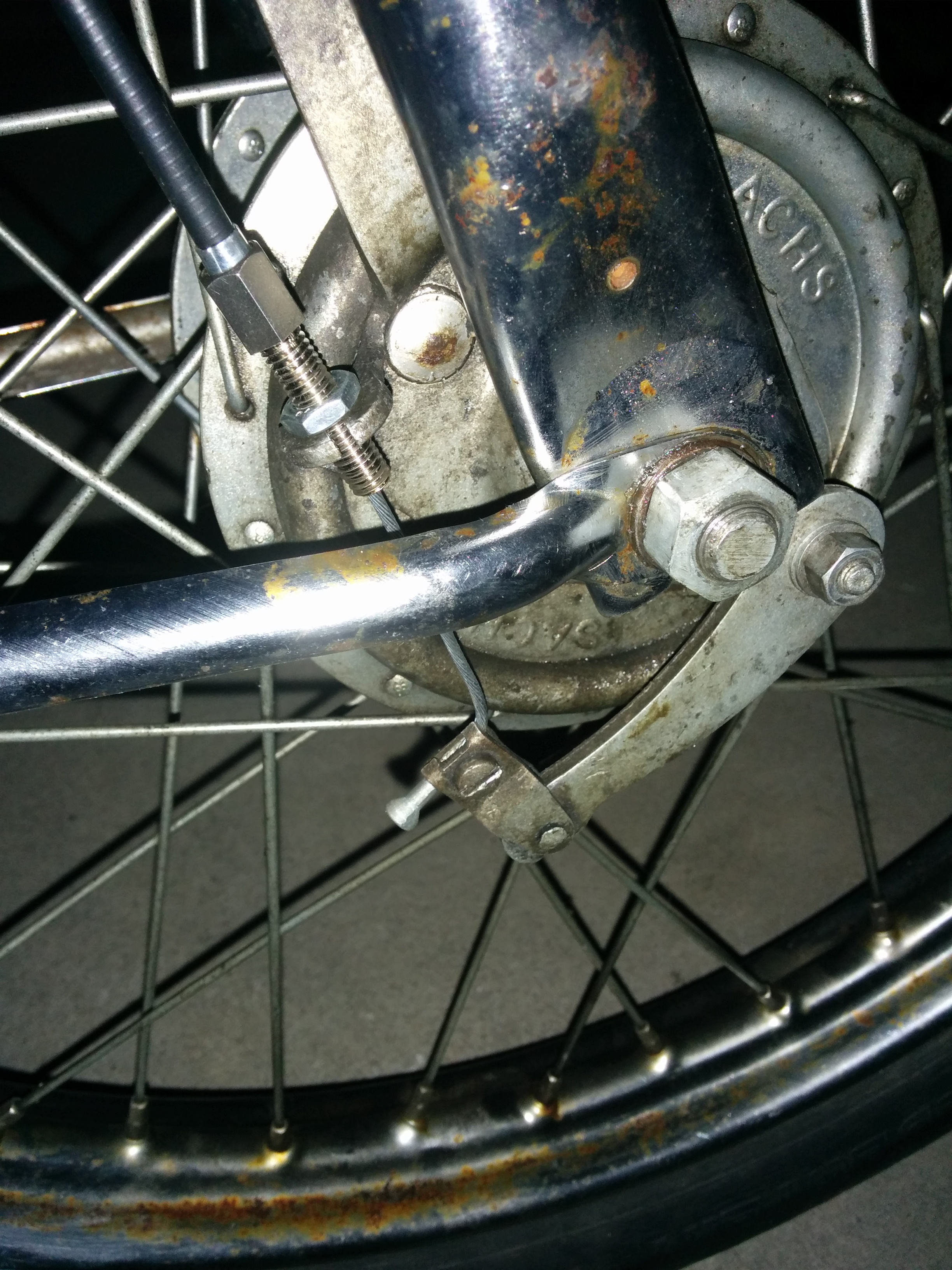

Servus zusammen,
nun hab ich nochmal eine Frage bzgl. der Vorderradbremse.
Bild 1 + 2: Bremse nicht gezogen
Bild 3: Bremse gezogen
Die Bremsleistung vorne ist nicht berauschend, ich nehme an es liegt an dem schlechten Wirkungsgrad da die "Übersetzung" vom Seil auf den Bremshebel an der Achse nicht besonders gut ist.
Dieses zwischenteil an dem das Bremsseil befestigt wird ist für mich eine totale Fehlkonstruktion. Ich hab schon einmal nachgesehen ob es da evtl. bessere Alternativen gibt aber war mir nicht sicher.
Was meint ihr dazu? Habt ihr evtl. damit schon Erfahrung?
Vielen Dank euch und viele Grüße,
Stephan
Stephan
so wird auch kein bremszug befestigt
der muss oben am hebel rauskommen
evtl noch in nen nippel einhängen
was in der art http://www.ebay.de/itm/Nippel-Lenkergri ... 4625b9ab37
auch mal reinsehn wies in der bremse aussieht, bremsenreiniger, beläge prüfen
Das Teil welches du mir geschickt hast kommt oben am Hebel zum Einsatz. unten aber nicht.
Ich weiß das der Bremszug so eigentlich nicht befestigt wird aber was soll ich machen? Das Ding geht nicht anders zu befestigen. Wenn ich es von oben einführe wird es nur über eine Ecke eingeklemmt und hält nicht.
gibt ja verschiedene nippel
http://www.bikesandclassics.com/Loet-Qu ... 10Stk.html
http://www.bikesandclassics.com/Schraubnippel-7mm.html
http://www.mofa-shop.de/Mofa/Mofateile/ ... Moped.html
riegendwas sollte da unten ja passen
sonste mach unten den nippel mal andersrum rein, dann hast mehr hebel
aber beläge sollte trotzdem ok sein und ohne dreck bzw öl

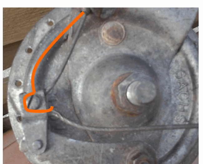

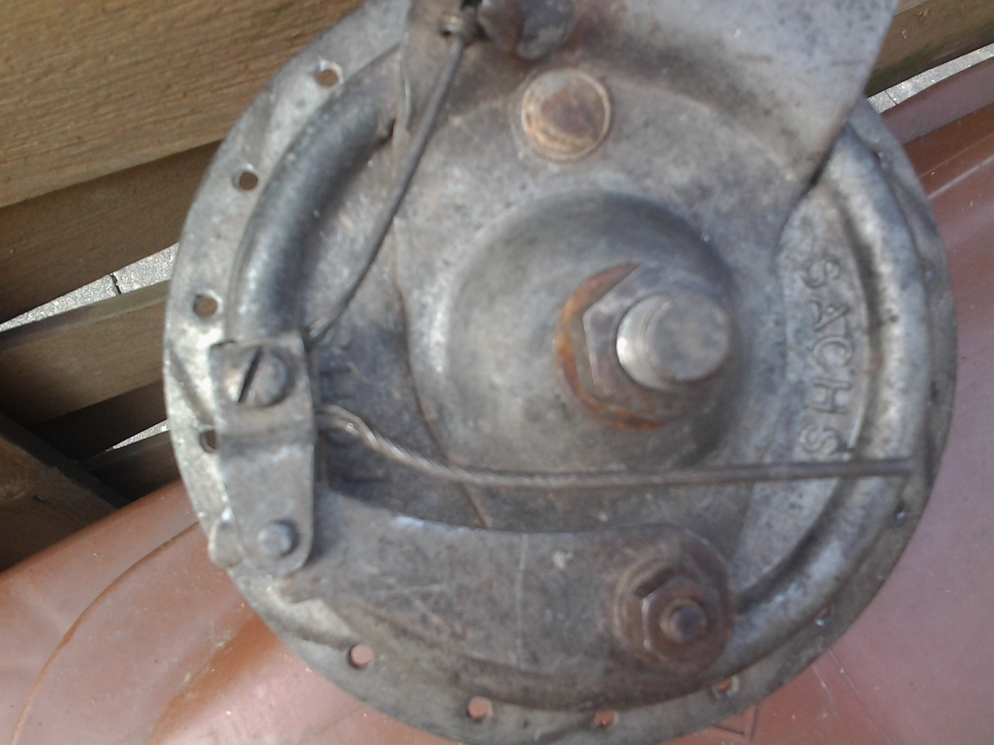

an meiner MP4 ist ebenfalls so ein Bremsenteller bzw. Bowdenzugbefestigung vorgesehnen. Hier wird der Zug (ohne Nippel) durch eine einfache Klemmbefestigung fixiert. Übrigens bei meinem Moped hält diese Variante trotzdem recht gut!
Hier die verbaute Bremse: Auch hier an meiner Ersatznabe: Gruß
PS: Edit fragt sich, ob diese Art von Bremse bzw. Bremsteller überhaupt an den "neuen" Hercules serienmäßig verbaut wurden?
PS: Bei schlechter Bremsleistung würde ich, wie carinona gesagt hat, Trommel reinigen und entfetten (Bremsenreiniger, neue Beläge bzw. falls die verbauten noch gut sind, diese mit Schleifpapier anrauen......und ebenfalls entfetten!
evtl um die schraube wickeln und dann oben rausführen und festklemmen, zug mit einer seite ohne nippel
ich glaube nicht das das so vorgesehn ist seitlich rauszukommen, aber weis
vermutlich beläge abgnutzt
die neueren prima haben andere halter da unten
die älteren hatte sowas, http://www.mopedparts.de/de/hercules-sa ... ercules-m5
da gabs noch ein teil zum einhängen dazu
für speichen gabs auch sowas mit klemmschraube
http://www.mopedparts.de/de/hercules-sa ... /-empty-14
http://www.mopedparts.de/de/hercules-sa ... -bremsseil
ja, so eine Aufnahme wie in deinem ersten link zu sehen ist, ist ja verbaut......nur dann wird dann noch so eine Klemme eingehängt, wo der Bowdenzug befestigt wird!
hier ist diese Bowdenzugaufnahme zu sehen....ist exakt wie auf unseren Fotos!
http://www.technik-ostfriese.com/techni ... pfw/11.php

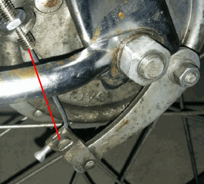

ging das nicht zb so
evtl noch einmal rum
- b.gif (131.02 KiB) 6957 mal betrachtet
ja, bei meinen Bremsen schon, nur wenn ich lt. Ersatzzeilliste gehe, sieht der Originalzug so aus (Nr. 33):
http://www.technik-ostfriese.com/techni ... 5pfw/9.php
.........also MIT Nippel und nicht so wie bei mir....langes Zugende einfach "umgeschlagen" und mit der Klemmverbindung festgeklemmt.
der nippel ist doch für oben
er hat da den faschen zug, oder falach rum drin
......schääääm, stimmt auffallend!
definitiv sind bei mir Bremszüge mit "offenem Ende" ohne Nippel verbaut! Dann soll es offensichtlich auch so sein

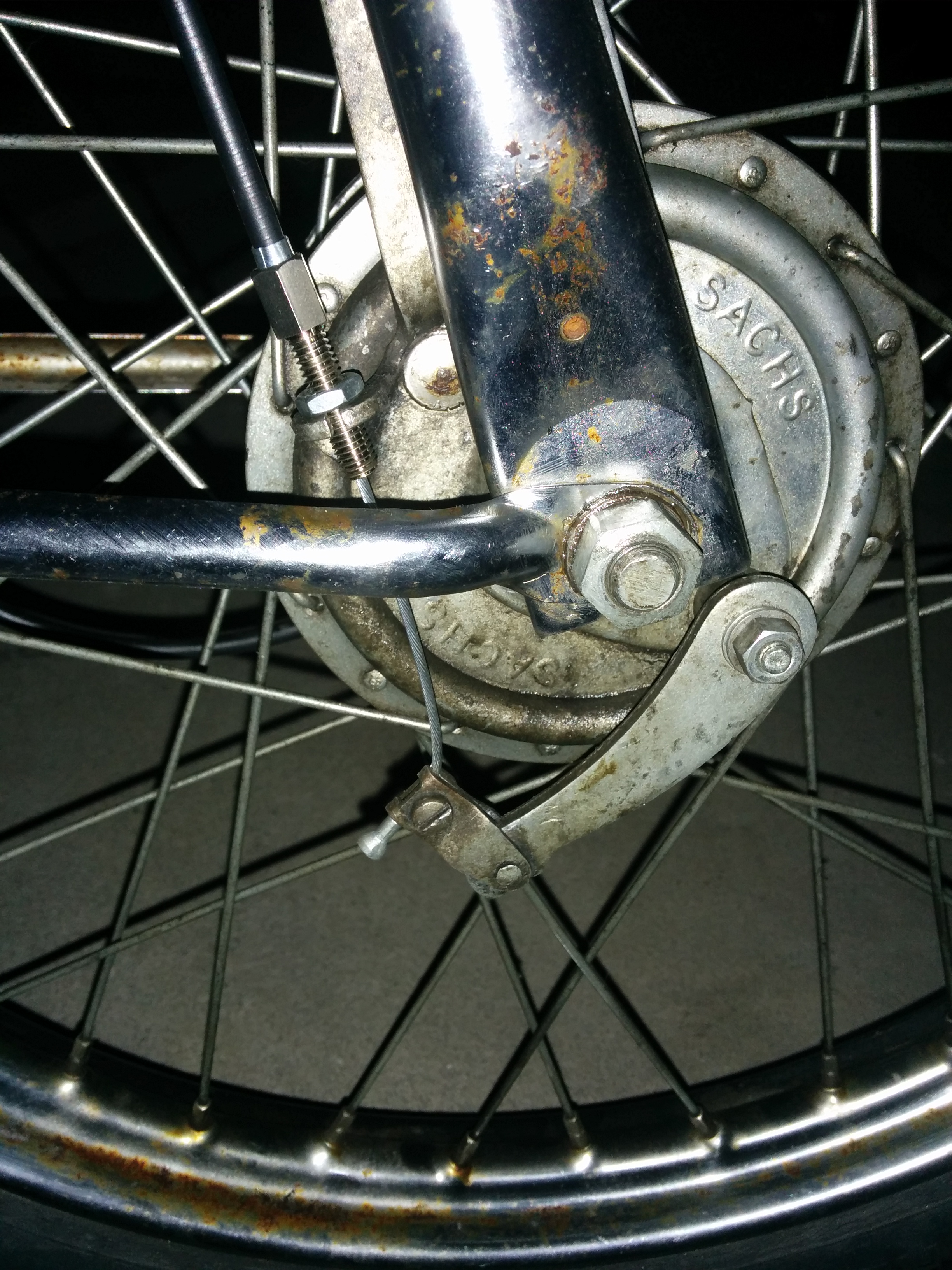

Bei mir an der Vorder Bremse sieht das so aus.
- 33.jpg (120.69 KiB) 6950 mal betrachtet

Der Einbau war auch Kinderleicht, denke mal das der untere Nippel einfach bei anderen Modell hingehört, da er aber bei mir geklemmt ist dachte ich das wäre ja egal.
Falsch herum kann man den garnicht einbauen weil die befestigung zum spannen ja nur unten ist.
Die Beläge sind neu und fettfrei, daran kann es nicht liegen. Aber vielen Dank für die Tipps, ich werde mal versuchen den in einer Schlaufe um die Schraube zu legen und dann fest zu drehen.
Stephan
Stephan
wenn die beläge neu sind, dann schleif die kanten der beläge leicht rund, feile
kanten brechen nennt man das,
sollte man bei neuen belägen machen
sonst kann es sein das die bei neuen belägen nicht vollflächig aufliegen
