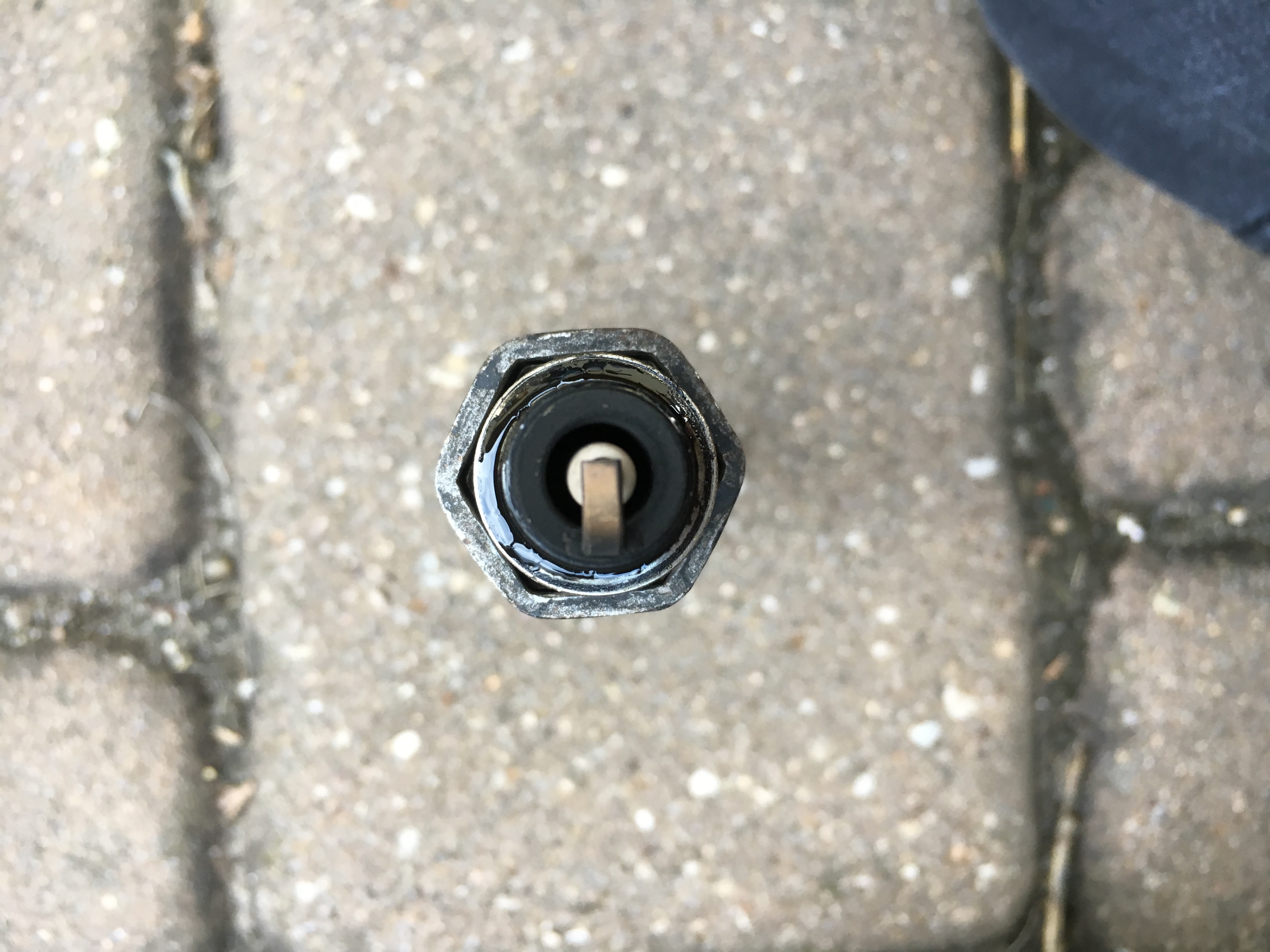

Hier mal das Zündkerzenbild mit der neuen Kerze:

für die 8AC ist das soweit ok, die wird innen auch noch so hellbraun wie der bügel
ja so um die 27-28 sollte die auf der graden laufen wenn nix getunt ist und alles original

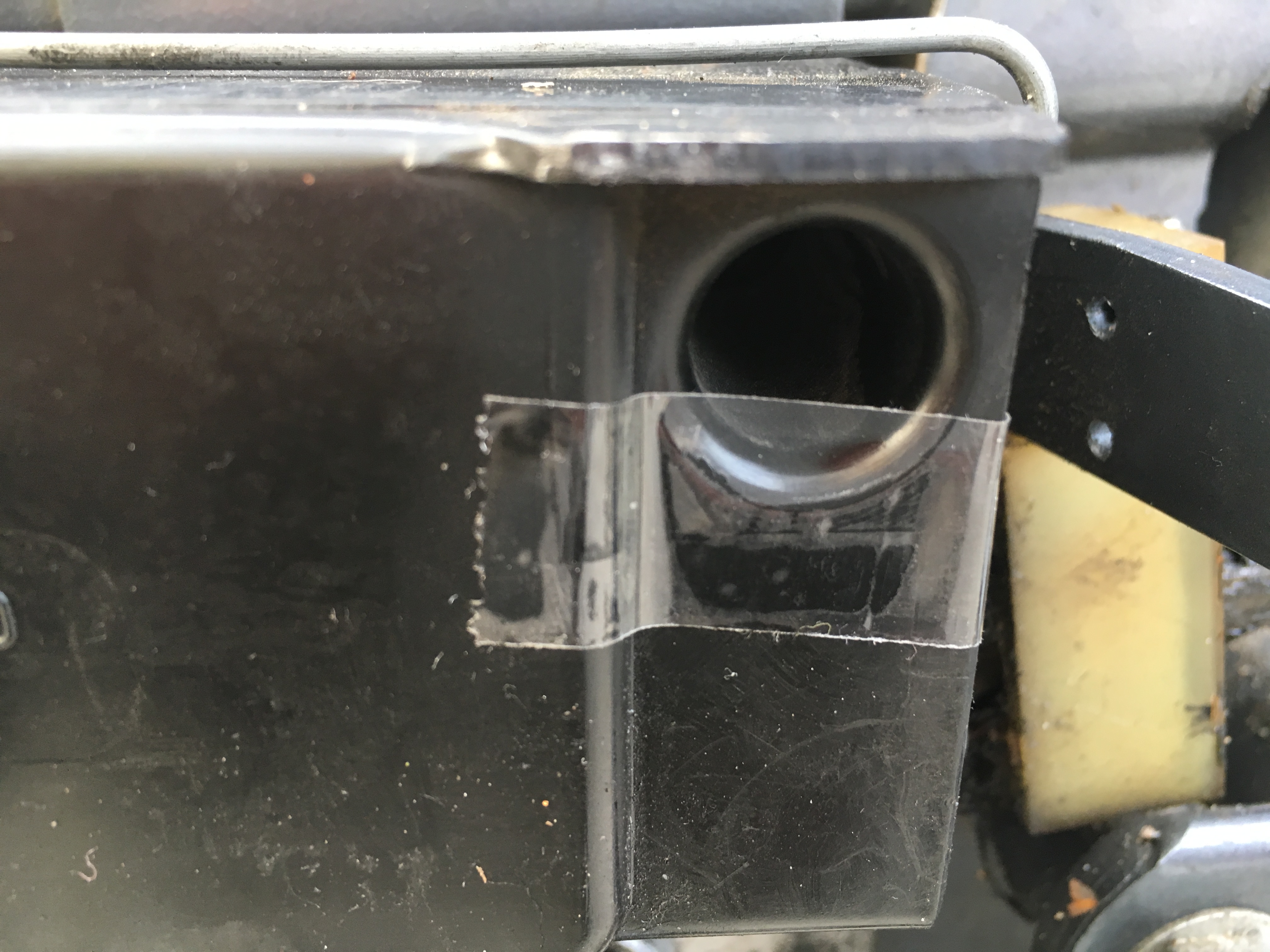

nimm zb mal stück klebeband , kleb mal das loch am luftfilter zu 1/3-1/4ab
und sieh ob dann das drosselgeräusch weg ist, wenn ja dann scheit die etwas zu dünn zu laufen.
wird dann zwar etwas langsamer , aber die muss gleichmäßig laufen

Luftfilter hab ich präpariert:
Müsste passen oder?
