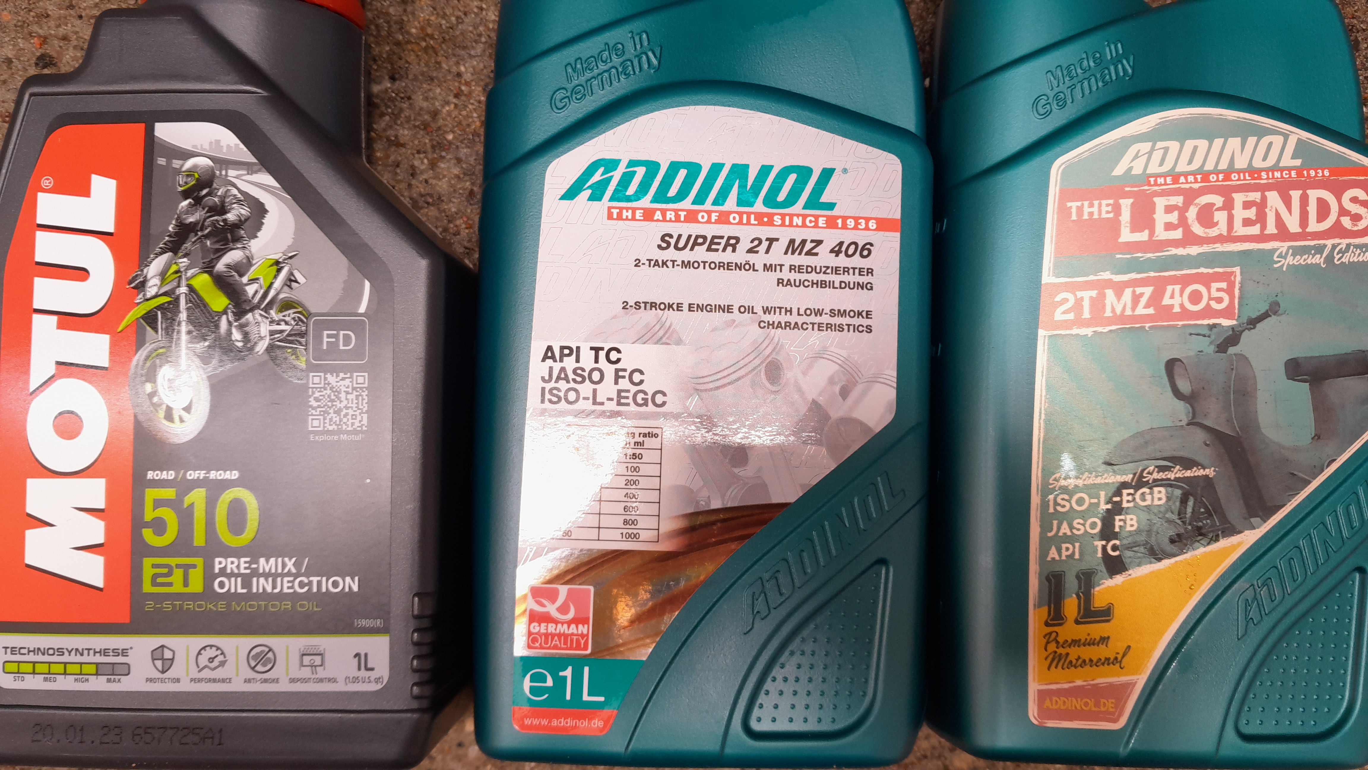

sorry, aber ich frag mich auch grad ob ich die 2 Taktöle mischen kann ?
mir wollen die erzählen das man motul zb nicht mit anderen Marken mischen soll?
ich hab jetzt über die Jahre so eine Sammlung an 2 Takt Ölen und wollte die einfach mal verwenden was sagen die Profis dazu ?
ist ja immer so eine Glaubenfrage oder :wave:

ich mache mal ein Bild von meinen Ölen und stelle das hier rein wenn ich darf , ich steig da nicht durch und mein Moped ist ja mehr oder weniger getunt auf Moped Power weil ich zu der Zeit keinen Ori Motor bekommen hab (such immer noch mal so halbherzig nebenbei einen)
Danke !!!!

Das meine 2t Öl Sammlung.
Ich hab aber wirklich das Gefühl das die mit Motel schneller fährt, deshalb frag ich lieber ..früher gab es nicht so viel unterschied ...
Beiträge: 9028
also ich würde die öle höchstens im tank mischen...und nicht die flaschen zusammenkippen
das einfachste öl ist das Addinol 405, ein rein mineralisches öl
das würde ich alleine leerfahren
zb in tank kippen wenn platz ist, und falls noch vile davon da ist. dann abwechselnd mit ner tankfüllung mit einem der anderen beiden.
ich nehm sowas https://www.ebay.de/itm/142140216874?ha ... R4yt8bjbYQ
mit öl mit an die tanke, 100ml flasche
wenn platz ist.. öl in tank und benzin drauf
das motul 510 und das addinol 406 sind die besseren öle, beide teilsynthetik, daher passen die schon mal zusammen
alle 3 sind miteinander mischbar

Zandermichi
Beiträge: 539
Registriert: 02.03.2017 09:42
Mofa/Moped: Hercules P3
Beitrag von Zandermichi »
Danke!
ich muss eins verschenken :D
dann behalte ich lieber für die Hercules das Motul und verschenke das rechte :thumbup:
Danke für die Tipps wieder mal
Beiträge: 9028
das addinol 506 und das motul 510, die sind fast gleichwertig
beide mehr als gut genug für die hercules
