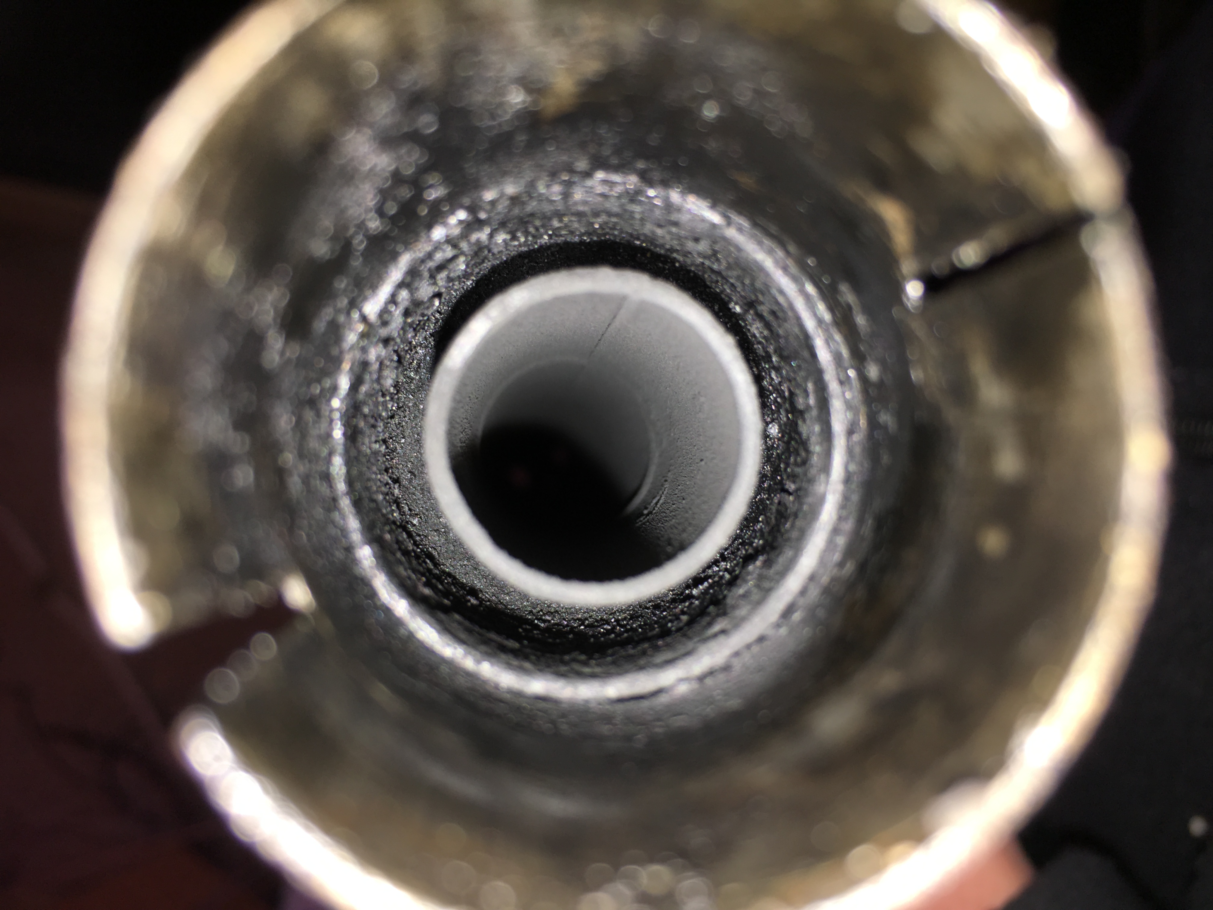

Hab gerade nochmal Aupuff und Krümmer gechekt.
Der ist frei.
Krümmer hab ich heute innen nochmal mit nem aufgebogenen stahlseil und nem akkuschrauber vonn innen sauber gemacht. Ein bisschen Pulver kam raus aber das wars auch.

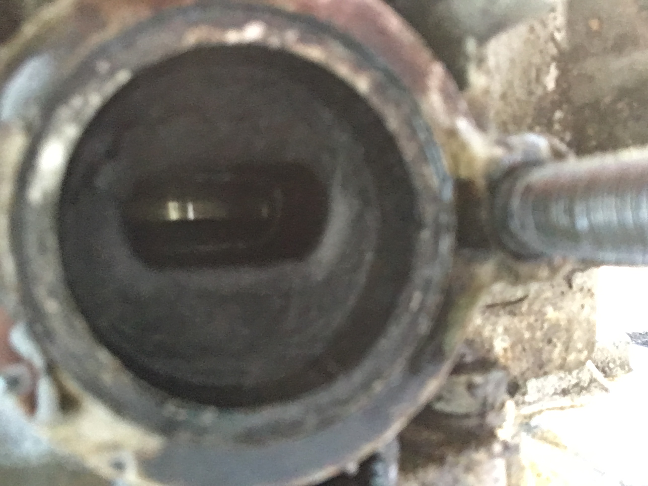

Dann die Sache mitm Auslass:
Passt der so?
Hab heut auchnochmal Zündkerzenbild gechekt und das passt auch.
Vale
Beiträge: 9115
Re: Prima 3s auf 30-35 km/h bringen
sieht soweit ok aus

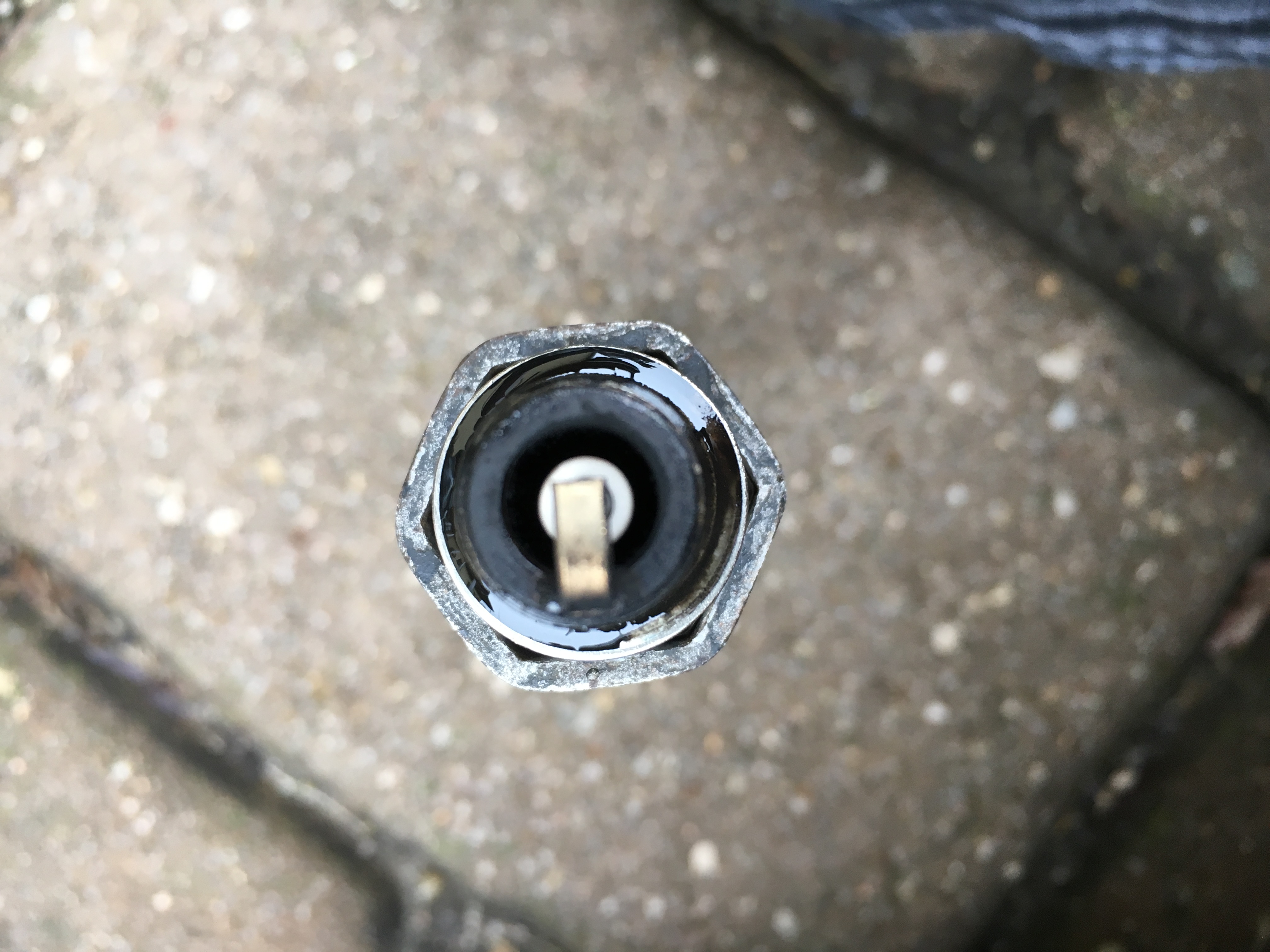

Bin heut mal mit der neuen Kerze gefahre:
Vale
Beiträge: 9115
das kerzenbild sagt noch nix, das dauert bist die farbe bekommt, das sind nur ablagerungen aus dem öl und benzingemisch
vor 50km wird das nicht brauner, die wird auch etwas hellbraun später, nicht so dunkel wie die l86c
ist aber am rand dunkel und ölig, also nicht zu heiß
