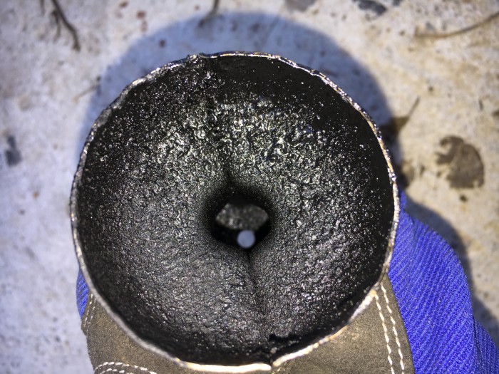

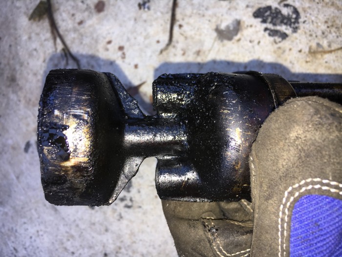

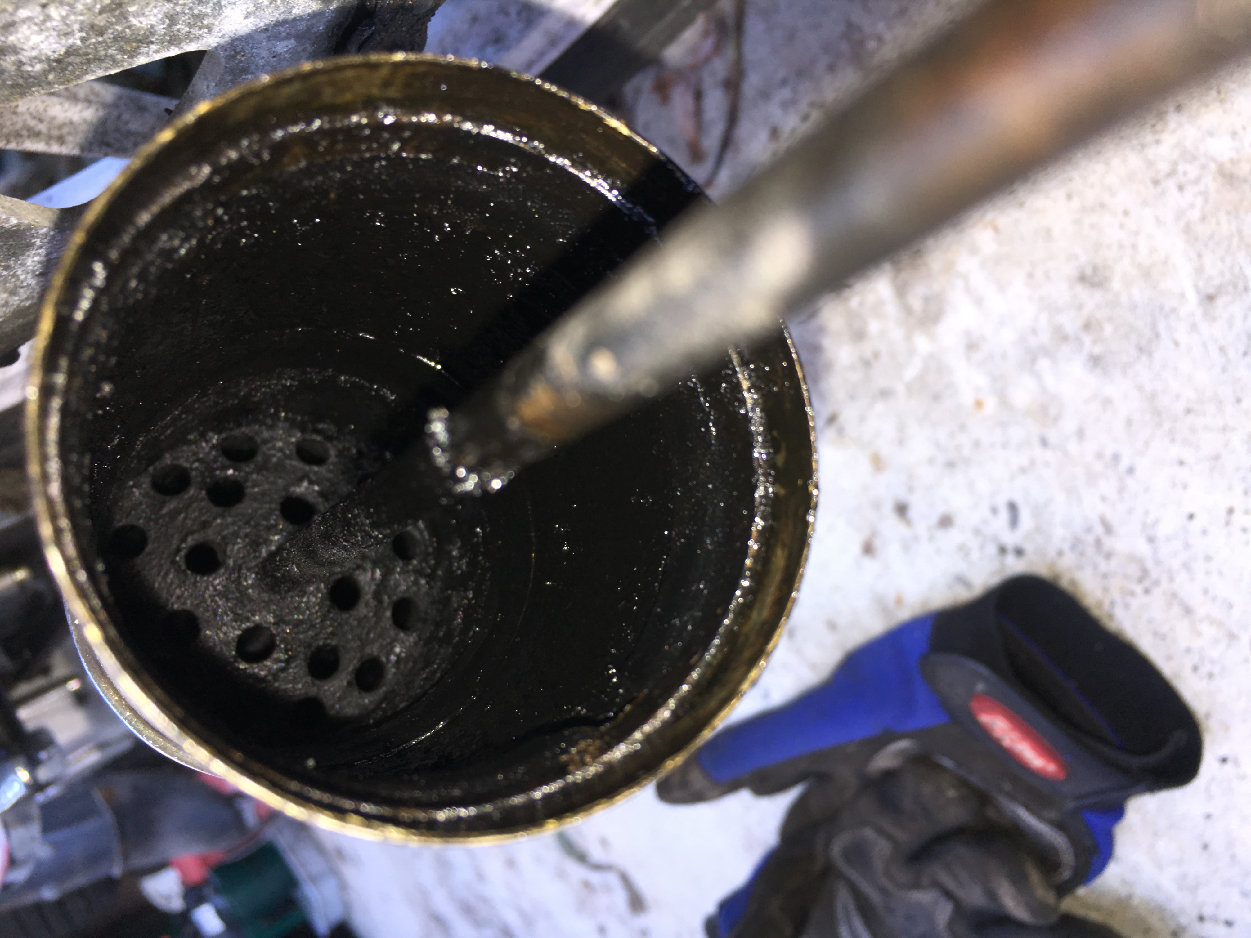

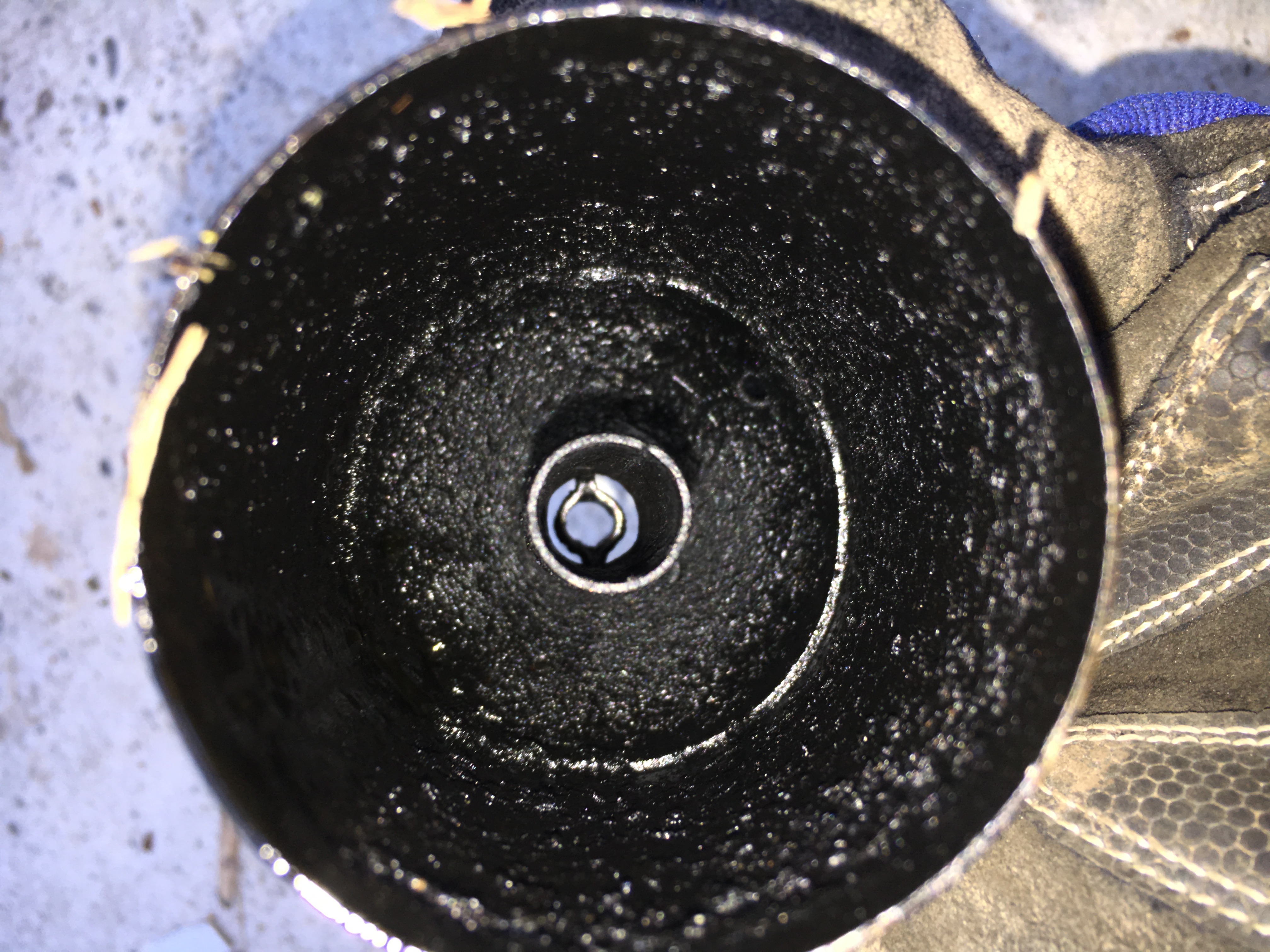

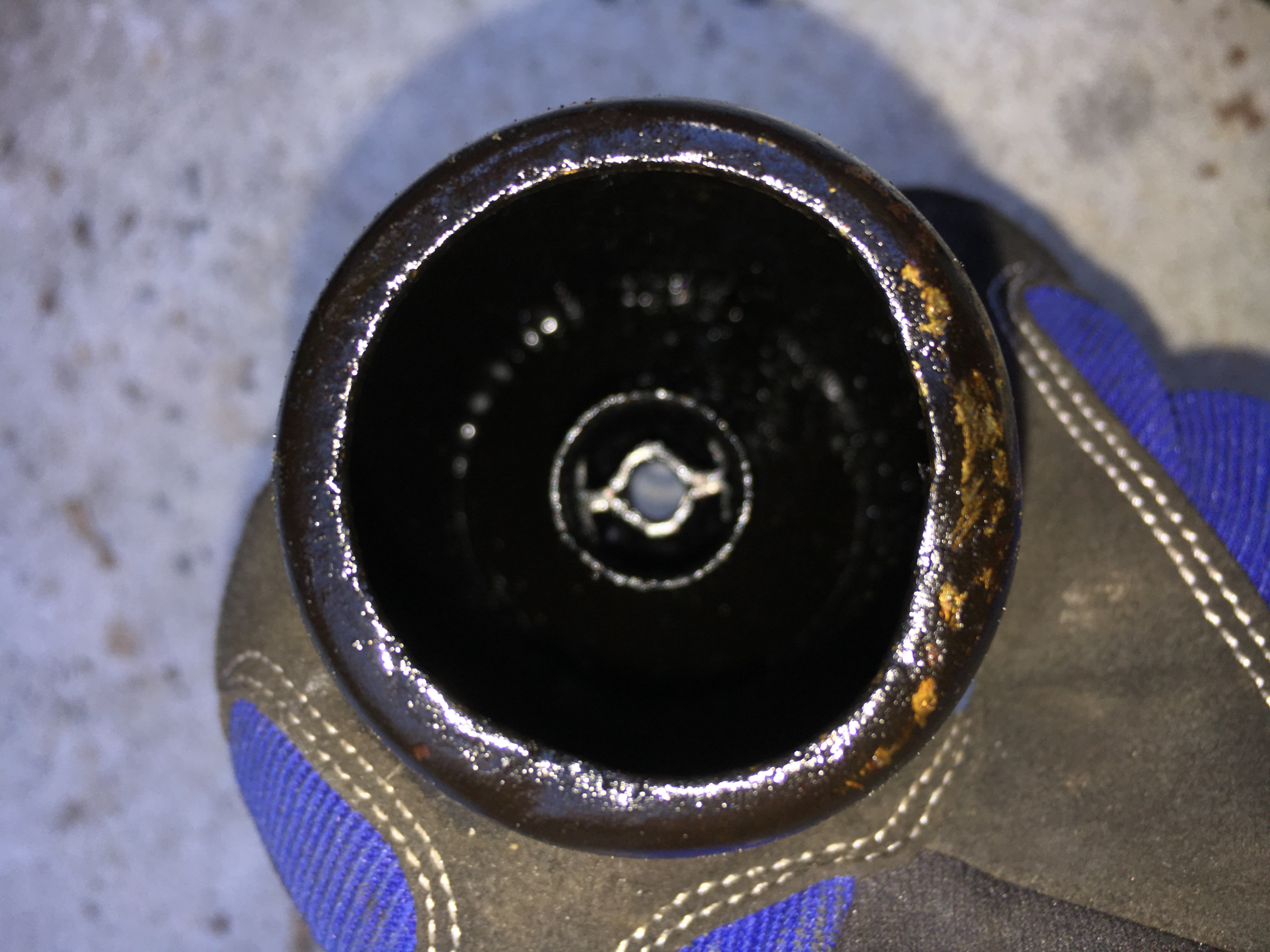

So hier sind schonmal Bilder vom Auspuff
Der Schalldämpfer ist ein Nachbau mitn Loch hinten drin fürn bisschen Sound.
Ich mach heut noch ein Video während der Fahrt und Bilder vom Krümmer und Drosselrohr.
Aber sonst ist der doch frei?
Vale
Beiträge: 9144
Re: Prima 3s auf 30-35 km/h bringen
da ist es immer die frage wie frei der schalldämpfer innen ist, die sogenannte flöte
