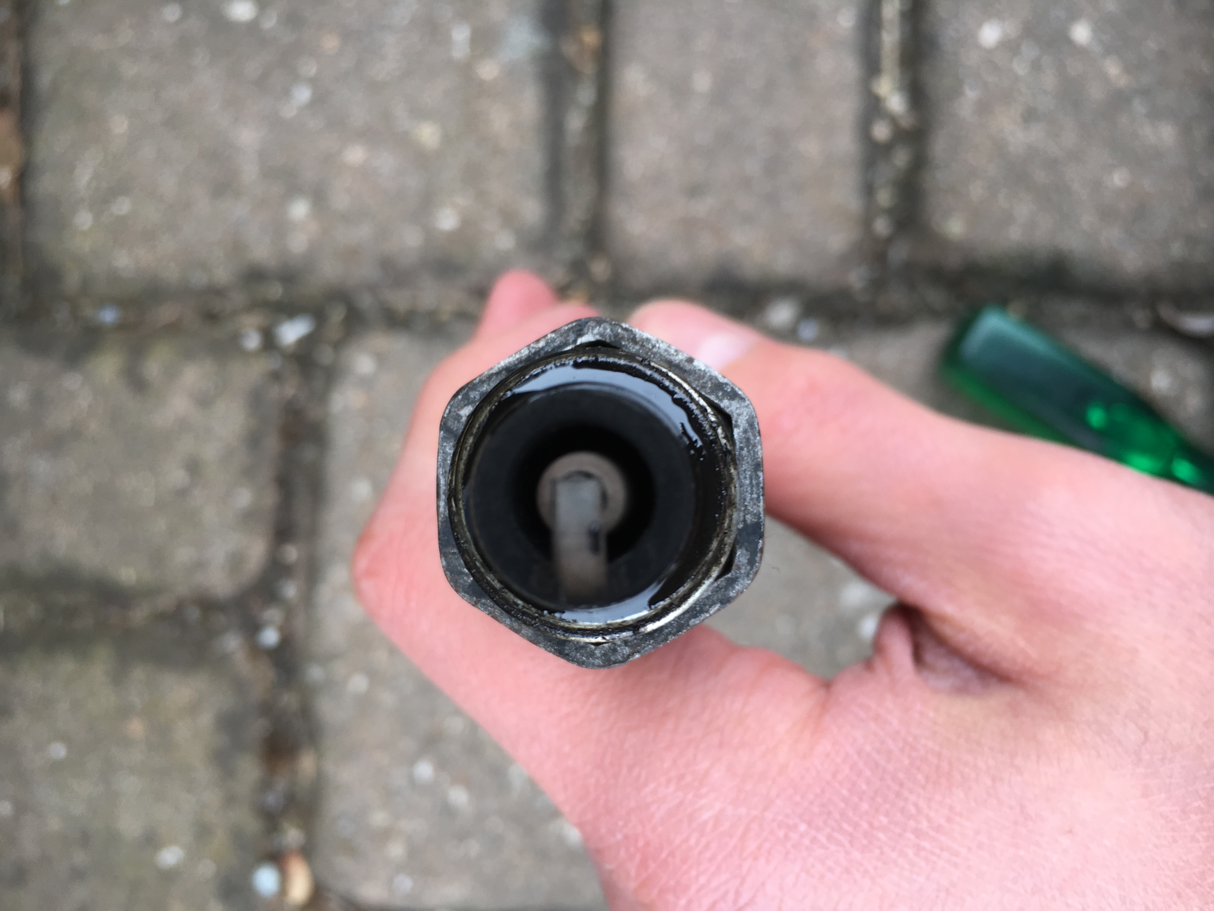

L86C
die kerze ist zu hell soweit ich das seh

dann check ich nicht warum die kerze so hell ist
versuch mal warm minimal den choke zu ziehn ob die besser zieht oder schlechter wird

Vom Wärmewert is die Kerzue richtig oder?

wärmewert passt

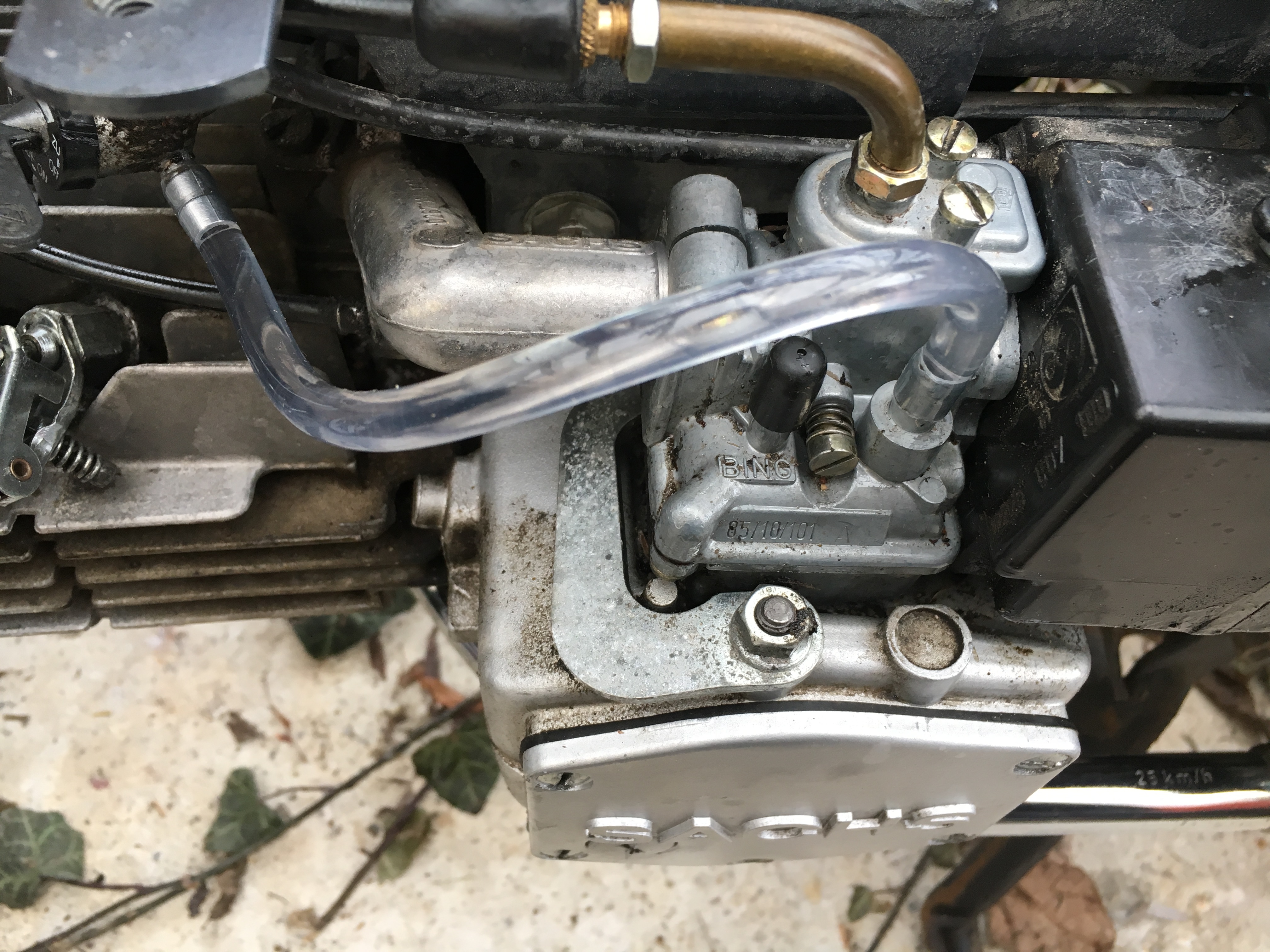

jojo hab das video ohne luffi grad erst gesehn....
bau den benzinfilter anders ein
der auslass muss immer tiefer sein als der einlass, am auslass darf nie luft auftauchen
das wirds dann wohl sein, nicht genug sprit im vergaser
zb nimm am vergaser stück lägeren schlauch, führ den über dem ass nach hinten am rahmen und dann unterm ass wieder vor
und mach dann den filter dran, so das der mit dem einlass richtung tank höher kommt
evtl musst das stück vom hahn zum filter etwas kürzen
egal wie du das machst, der auslass vom filter muss nach unten zeigen
du siehst doch das da luft ist
nur im einlass darf luftblase sein
luffi wieder dran
würde wetten das die dann normal rennt
wenn noch genug schlauch hast, dann mach einfach mal ganzes stück ohne benzinfilter da dran, schwarzen knopf 3sek drücken
dann ist da ruckzuck die luft raus und der vergaser voll
dann teste, fahre
dann wird wohl auch das kerzenbild anders

Beiträge: 9166
Re: Prima 3s auf 30-35 km/h bringen
probiers erstmal nur mit schlauch ohne filter
in jedem fall ist der filter falsch verlegt, da gibts nix, daher kommen deine aussetzer, sehr sicher...
in dem kleinen stück schlauch vorm vergaser sollte am besten nie luft sein, höchstens mal ne kleine blase in ner biegung,
luftblase am filtereingang muss sein, aber nie am ausgang
und der pfeil auf dem filter muss richtung vergaser zeigen
http://www.superpanda.de/index.php?http ... &id=127840

So also hab ich mal gemacht:
Die ganze Luft war drausen und das Zündkerzenbild ist meines erachtens etwas dunkler geworden:
Das Fahrverhalten hat sich allerdings nicht verändert
Dekoventil hab ich überprüft mit Finger aufm auslass drauf und is anscheinend dicht
Hab auch Dekoventil oben und alles nochmal auf falschluft überprüft mit bremsenreiniger und da is nix
So da jetz wiedr ne kleine blase im schlauch ist hab ich mir gedacht das es vieleicht noch der han sein könnte der zuwenig durch lässt oder ist sowas normal?
ICh mein wenn der Hahn ausreichend Benzin liuefert müsste ja keine Blase entstehen oder?
Vale
Beiträge: 9166
wenn da ne blase oben in der biegung steht ist das egal
wenn die bigung höher als der hahn ist dann kommt da blase
das kerzenbild sieht jetzt soweit auch ok aus,
mal später nchmal kontrollieren nach vollgasfahrt
dunkler sollte es innen nicht werden
soweit stimmt da alles , auch der ölige rand
wenn die jetzt noch aussetzer hat kanns eigentlich nur noch ein zündproblem sein
wenn nicht mehr luft im schlauch auftaucht kommt normalerweise auch genug sprit nach
die luft kommt immer unten aus dem vergaser wenn nicht genug sprit nachkommt
sieht aber so aus als bekommt die jetzt genug sprit

wetter ist egal weitgehend, wenn der motor auf betriebstemperatur ist
deshab muss es ja nach längerer vollgasfahrt sein, direkt ohne im stand etc laufen zu lassen
die kerze wird da über 450 grad innen warm, da sind die grad außen wurst
die selbstreinigungstemperatur der kerze iegt zwischen 400 und 800 grad
für den motor ist ne kerze ne nummer wärmer besser geeignet
