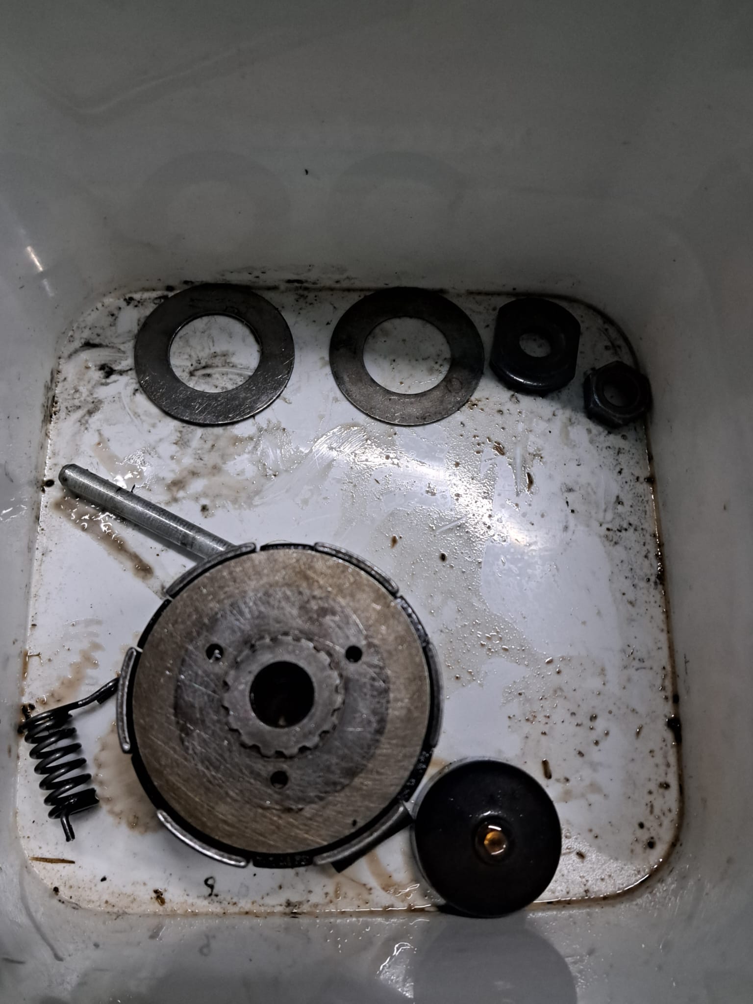

wäre mir jetzt etwas zu teuer für diese paar Scheiben..kann ich da nicht theoretisch auch einfach irgendwelche nehmen, wie diese hier:carinona hat geschrieben: ↑24.10.2023 11:56hatte dir ein video weiter oben verlinkt...da siehts es --> https://www.youtube.com/watch?v=XlLWZDy ... DieterKoob
ausgleichscheiben zum anpassen hast ja wohl keine
https://www.mopedparts.de/de/hercules-s ... hs-504-505
normale 3,3mm passen nicht...da sind deine ausgleichscheiben 0,4 mm zu dick, weis ja nicht was du gekauft hast
das sind 3,1 lamellen https://www.ebay.de/itm/185037379088
mit 3,3mm lamellen wird wohl der leerlauf nicht sauber, wenn das spiel stimmt...dann geht er
und ohne richtige flüssige schraubensicherung brauchst da auch nicht anzufangen, passdneden hatte ich auch verlinkt...
wenns andere ist sollte die min 25 Nm haben , max 35 ...und mechanisch wieder lösbar sein
https://www.conrad.de/de/p/stahl-anlauf ... fresh=true
oder ist das eine schlechte Idee?
Re: Kupplungslamellen - Ring verschoben?

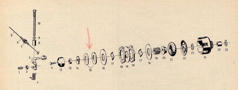

zuerst sollte man mal messen
und die kupplung verstehn
download/file.php?id=5070&mode=view
die nr 12 drückt auf die nr 15 beim anlassen
und die scheiben nr 15 müssen über die nabe nr 19 passen, sind die innen zu groß. hängen die "schief" an der welle
damit ist eigentlich alles gesagt
also innen durchmesser 25 außen 44, wobei es auch keine schaden wäre wenn außen 45 wäre
die oberste scheibe könnte auch etwas kleiner als 44 sein.. gehört da aber nicht rein

gibt es da ein gutes Werkzeug, etc.. um das Axialspiel zu messen? Mir fällt da gerade nichts ein..carinona hat geschrieben: ↑25.10.2023 09:52zuerst sollte man mal messen

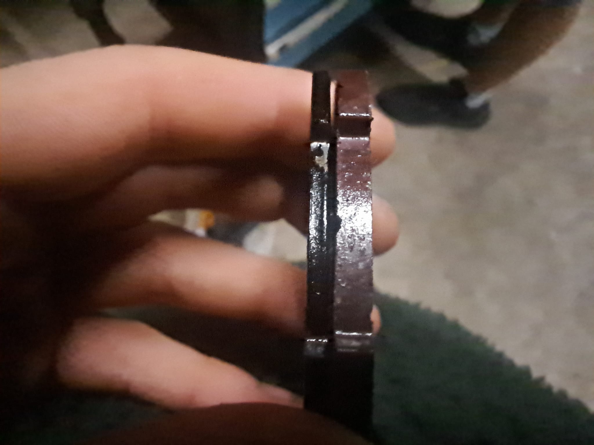

so, die neuen Lamellen sind jetzt da und wie man unschwer erkennen kann, ist diese deutlich zu dick.carinona hat geschrieben: ↑26.10.2023 13:58dafür gibts werkzeug in jedem baumarkt für paar euro
https://www.ebay.de/itm/184990079914?ep ... R5Kkh77tYg
https://www.ebay.de/itm/175436586420?ha ... R5iszb3tYg
nennt sich blattlehre,
findet man auch in nem guten werkzeugkasten
evtl bei ATU https://www.atu.de/produkt/fuehlerlehrs ... lig-no6847
baumarkt ist günstiger
https://www.hornbach.de/p/fuehlerlehre- ... m/5584160/
etc
theoretisch auch die dicke der abbrechklingen
https://www.ebay.de/itm/274247548775?ha ... R-yzlb7tYg
nur sollte man da wissen wie dick die sind, es gibt von 0,3-0,8mm klingen, das kann man ja mit messschieber prüfen..
die biligen klingen 18mm sollte 0,5mm sein ... die 12mm klingen eher 0,4, aber wer weis..
man sollte die kupplung auf 0,5 stellen oder 0,6..
mit 0,4 fährt die noch etwas träger los als sonst schon
Ich werde die morgen mal einen Messschieber organisieren, damit ich die Dicke genau messen kann..
ich verstehe nur nicht so ganz, wofür die Ausgleichsscheiben da sind, da diese sich ja ganz oben auf dem Kupplungskorb befinden und die dickeren Lamellen darunter sind. Die sind ja also sowieso schon verdeckt und die oberste fette Scheibe mit Kranz in der Mitte befindet sich ja dazwischen und das ist dann ja quasi "unterteilt". ist das trotzdem richtig? also diese Scheiben sind ja oben auf dieser Platte, während die Lamellen dartunter sind. Ich hoffe, man versteht, was ich meine
es sind die falschen lamellen
es gibt 3 sorten von belägen
die mit papierbelag sind 3,1mm dick, das waren die neueren
https://www.ebay.de/itm/203596603533?ha ... R5TC997tYg
dann gibts 3,3mm , das war standard
https://www.ebay.de/itm/362695464691?ha ... R5TC997tYg
https://www.technik-ostfriese.com/techn ... nung/4.php
https://www.technik-ostfriese.com/techn ... chnung.php
wenn also 3,1 drin waren dann wirds mit 2x 3,3 lamellen 0,4mm zu dick,
und 4,2,
https://www.ebay.de/itm/234333279597?ha ... R_KA8eLtYg
4.2mm waren nie in ner automatik drin und gehören auch nicht rein, die sind viel zu dick
die dicke von den dingern kann man auch mit zollstock messen
du bestellst die falschen lamellen und wunderst dich dann das es nicht passt
und 4,2,

Ich habe Lamellen für Prima 4 Automatik Sachs 505 bestellt, dann gehe ich nunmal davon aus, dass die passen! Welche soll ich denn sonst bestellen?carinona hat geschrieben: ↑26.10.2023 23:37es sind die falschen lamellen
und 4,2,

außerdem hab ich link zur ersatzteilliste rein gemacht ,, da kann man die maße der innenlamellen sehn . das sind die runden metallscheiben, diese scheiben könnten bei 3,1 und auch bei 3,3 drin sein... aber für 3,1 weiß ich das nicht sicher
es gibt auch nur 2 größen diese innenlamellen als der großen runden glatten, 1,7mm und 2,5mm dicke.
eingentlich müßten bei dir 3x1,7mm drin sein

Ich habe jetzt gemessen.
Die alten Lamellen, bei denen ein Reibbelag fehlte, waren 2,5mm dick und die neuen sind 3,3mm dick

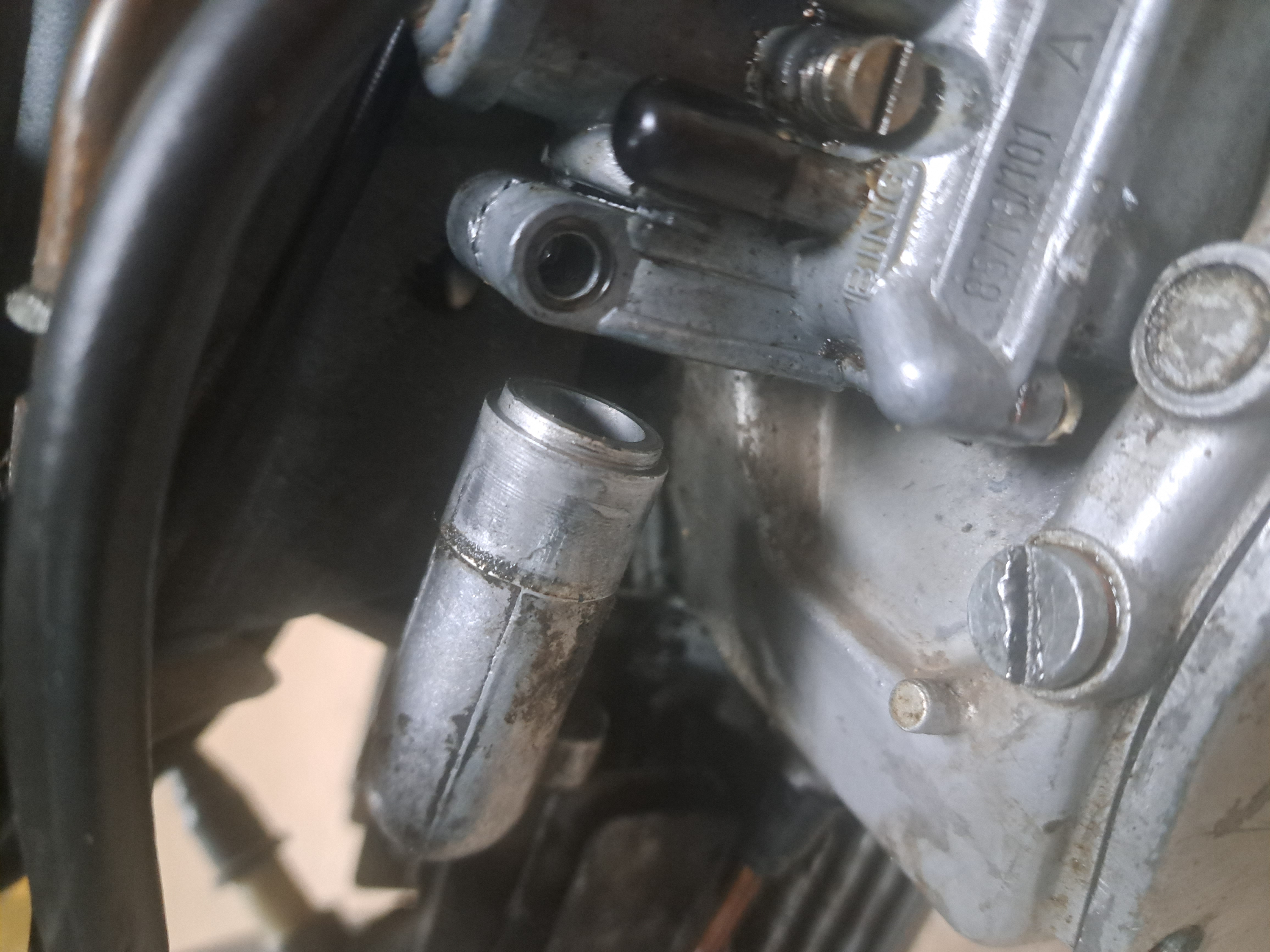

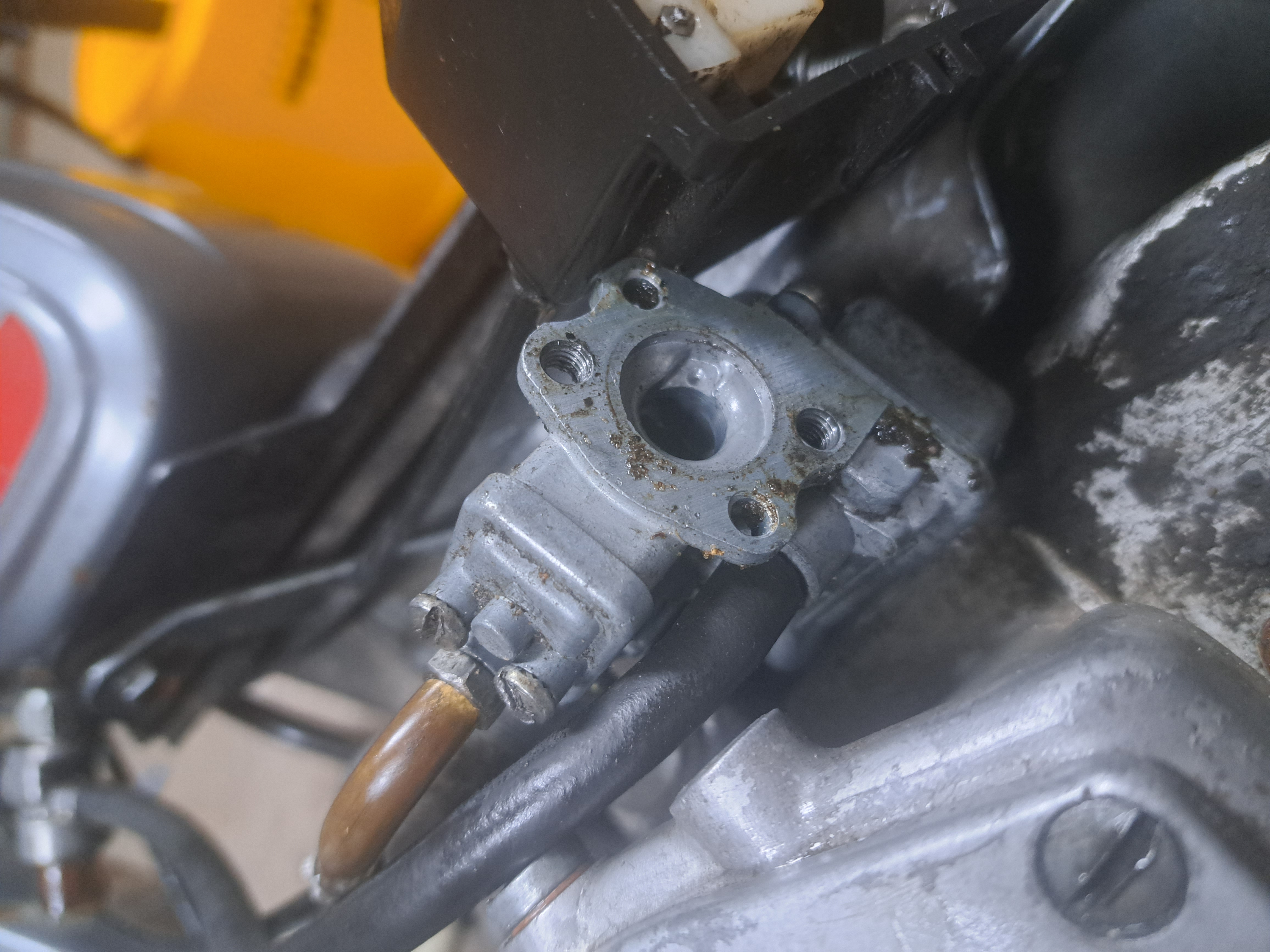

Ich habe gerade zusätzlich festgestellt, dass an der Ansaugung am Vergaser kein Dichtring ist.
Da ist ja auch sicherlich ein Leistungsverlust, oder?

die alten sind 3,1mm dick wenn die intakt sind , 2x3,1=6,2
und die neuen sind dann 0,4mm zu dick , 2x3,3 = 6,6
es sollten noch 3x1,7mm innen lamellen da sein,
prüf das nach.ob da auch was gesbatelt wurde.. die müssen alle gleich hoch sein, das sind die großen runden glatten
hat da einer eine 2,5er scheibe eingebaut.. gehts nicht, wer weis wer da rumgebastelt hat.
der rest wird dann über die ausgleichscheiben bestimmt
1,7mm ausgleichsscheibe + Xmm ausgleichscheibe +1,7+3,3+1,7+3,3+1,7 lamellen
also bau 3x 1,7mm + 2x 3,3 mm + deine ausgleichsscheiben zum test zu sammen

es gehört vorne in vergaser und direkt hinten an vergaser ein dichtring
also o-ring 17x1,5
vorne ginge auch 16x2 oder 15x2,5
die nut am ass gabs später nicht mehr... der dichtring wird direkt vorne in vergaser gelegt
und am chokekasten ist die nut für den anderen ring
ohne diese dichtringe zieht die falschluft
also o-ring 17x1,5
Der zweite Dichtring müsste dann also hier hin?
