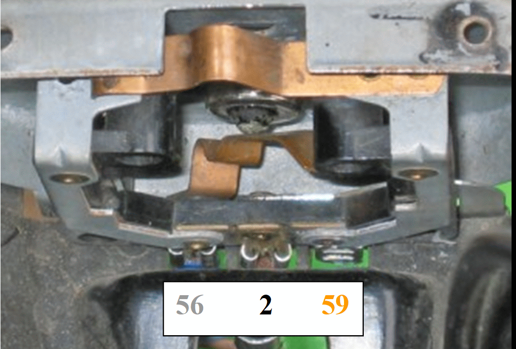

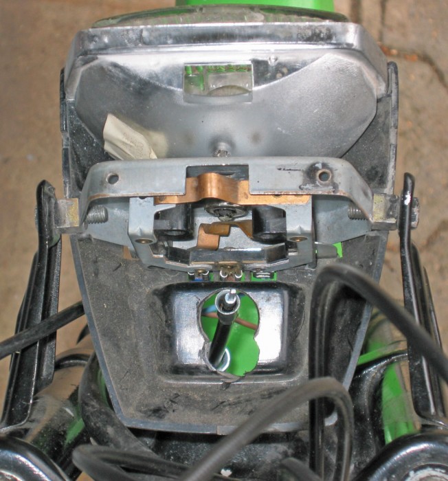

ohne zündschloss...
steht doch da
schaltplan
59+56 = lichtschalter, ist im zündschloss simpler zeipolschlter
2 ist abstellschalterknopf... also der kontakt an der lampe der mit dem knopf unter der lampe verbunden wird
dann hast /3 anschlüsse an der lampe
da musst hinsehn
wenn der lichtschalter aus ist...dann ist in der lmape der kontakt offen, dann muss gelb an den kontakt der mit dem schaltbügel verbunden ist.
wenn lichtschalter auf an ist...ist der bügel zu und verbindet birne vorne und noch einen kontakt, an den kontakt gehört dann grau rücklicht
dann bleibt an der lampe noch ein kontakt frei...der ist für schwarz das abstellkabel
das zb in der mitte download/file.php?id=1719&t=1
hier download/file.php?id=1719&t=1
von links nach rechts
56 - 2 - 59
56 ist der kontakt der immer mit der frontlichtbirne verbunden iast. egal ob schalter auf oder zu ist
also eignentlich ganz easy
wenn licht vorne nich ausgeht mit licht schalter...dann musst gelb und grau austauschne.. und schwarz bleibt in der mitte
der restplan von mit bleibt ja wie gehabt
nur der anschluss lampe ist anders https://file1.hpage.com/006467/63/bilde ... _3_4_5.jpg
das braune massekabel fällt bei den alten mühlen weg. das kam erst mit cockpit und zündschloss..weil ....plaste leitet nicht und masse kabel ist halt sicher mit geringem widerstand, ansonsten muss der strom ja noch übers fett in den lenkkopflagern
