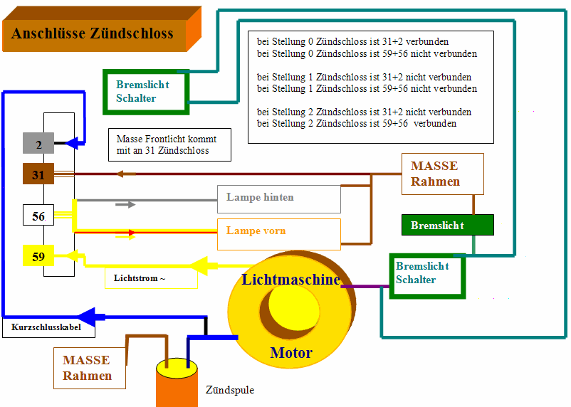

Gibt es irgendwo Schaltpläne von dem Mofa? Irgendwie ist da auch rumgepfuscht worden, ein Kableschuh ist nicht belegt hab kein Gegenstück und Bremslicht geht auch nicht.

und schaltplan....wo ist die zündspule ..außen am rahmen oder unterm polrad...unterbrecher da???
zb spule außen
beremslicht kabel ist normal grün-rot (strom zum schalter) und schwarz-rot (vom schalter zum bremslicht) , oder auch umgekehrte ..egal hauptsache gleich an beiden bremlichtschalter angeschlossen, strom von lima und strom zum bremslicht.

dann passt der plan wenns unterbrecherzündung ist
oder auch org plan
http://www.motelek.net/schema/hercules/prima5s_6v.png

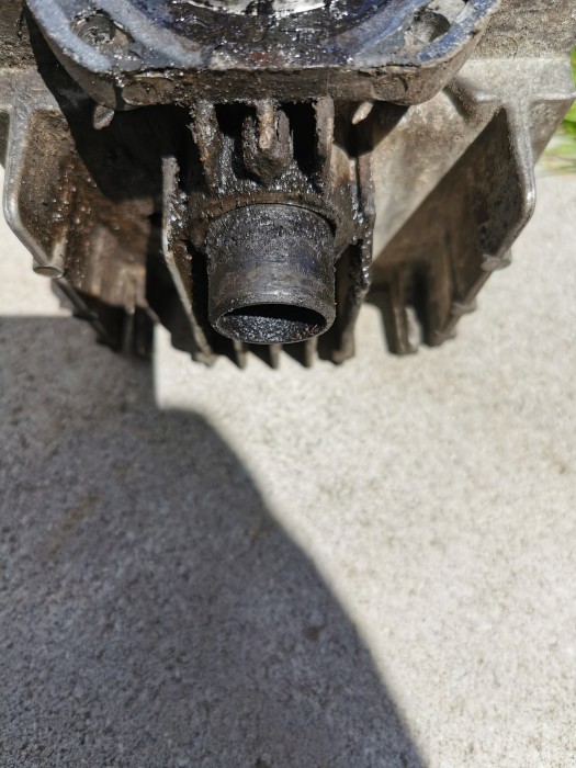

Es geht weiter, letzte Woche Motor ausgebaut und gerade am zerlegen. Ich hänge mal Bilder an, leichte riefen im Zylinder denke aber noch nicht dramatisch.
Allerdings brauche ich definitiv einen neuen Kolben.
Der Stutzen wo der Krümmer dran sitzt ist locker, jetzt die frage ist das normal? Kann man den befestigen oder erneuern?

schön ist was anderes...kolbenschrott
hoffentlich hast nicht noch das pleuel verbogen
nun muss man wissen welche größe der alte kolben hat oder der zylinder muss in ner kfz ausgemssen werden
kein lappen im kurbelgehäuse...du willst wohl noch merh schrott haben
wenn irgendwas von den ringe oder sonstwasd unte im kurbelgehäuse...dann kannst dich auf schaden gefasst machen
am besten wäre es man würde den zylinder aufarbeiten lassen
ansonsten sieh nach ob unter dem ruß oben auf dem kolben ne größe oder ein buchstaben steht
ohne ausmessen des zylinders oder ohne das man die größe vom kolben weis
geht nur neuer 37,98 mm kolben
https://www.ebay.de/itm/283967474238?ha ... SwKwNf633D
der kann schon etwas zu klein sein..aber ohne messen weis man nix
und der krümmer anschluss ist ne sachs krankheit bei den alten zylindern
eine lösung
https://www.youtube.com/watch?v=opugTSc0Kbw
und krümmer und auspuff muss ohne spannung montiert werden

Den Stutzen vom Krümmer kann man mit einem Meißel vorsichtig bearbeiten, dass der wieder fest ist.
Hatte ich bei mir auch schon gemacht.
Da muss es im Netz auch Anleitungen dazu geben, nur ich finde die gerade nicht.
Bei Youtube "Neues aus dem Mofakeller" Videos von Dieter Koob mal anschauen.
Ich meine, da wäre das dabei gewesen.
Bin mir aber nicht sicher.
Viel Erfolg beim Projekt
Ich habs doch gefunden:

Vielen Dank für die Tipps, fest bekomme ich den schon da ich mich mit den Mofa Motoren aber nicht so gut auskenne wollte ich fragen ob es da was spezielles gibt.
Das mit dem verstemmen hatte ich schonmal irgendwo gelesen, das werde ich wohl so machen.

ansonsten muss den flansch abmachen und neue hülse einbauen
beispiel https://www.youtube.com/watch?v=bEFW4CvHhKA
mit die beste lösung...frag mich nur was das alu dann zu den heißen abgasen auf dauer sagt, aber bei athena , airsal etc hälts ja auch
zb rohr aus alu silizium legierung... AlMgSi0,5
