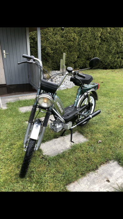

Hab mir jetzt ne Optima 3 gekauft mit 50km/h
Mit der fahr ich zum tüv. Dann kann er alles notieren.
Dann kann er mir den Umbau von ner prima 5 zur Optima 3 nicht verwehren.
Mit freundlichen Grüßen

Was mir nur aufgefallen ist bei meiner Optima
Die hat nen Krümmer verbaut mit nem zusätzlichen Rohr dran.
Was genau ist das denn eigentlich. Und warum haben es nicht alle Optima 3 dran. Hat es nen besonderen Nutzen das Zusatz Rohr

Re: Umbau Mofa auf Moped Legal Mit Tüv
Ist ein Resonanzrohr um die Abgase zu bremsen. Heißt auf gut deutsch ne Drossel. Hab ich gerade rausgefunden im Netz.
Einfach mal im Netz eingeben. Optima3 Krümmer Resonanz Drossel.
Staurohr ...drosselt aber nicht
es beinflusst aber die resonanz der auspuff anlage
https://www.technik-ostfriese.com/techn ... tima50.php
die probleme lagen hier bei falsch eingestellter zündung und schlechter hsp spule der iskra, und kerze ab werk ne nummer zu kalt
