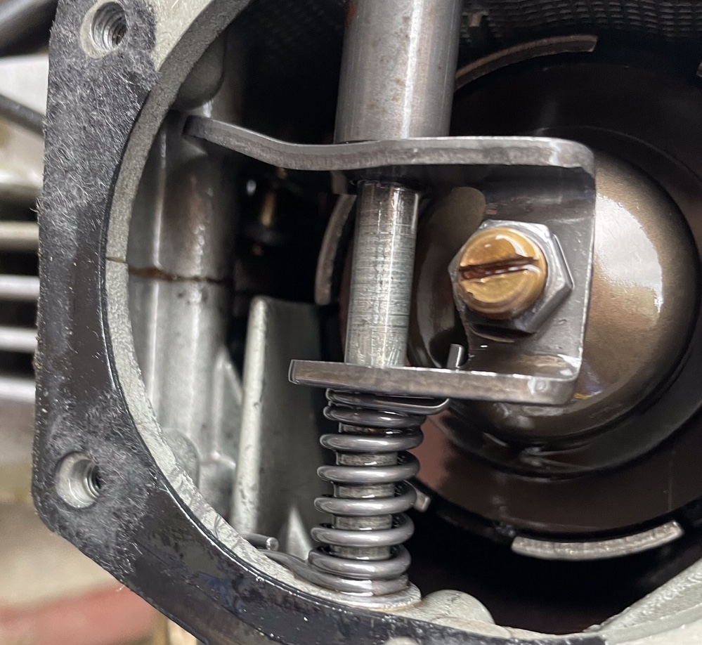

könnt ich den Hebel nicht auch einfach mit ein bisschen Gewalt wieder gerade machen ?

bieg wie du willst...ob das ding noch hält ist die frage...oder ob er bricht
man kann doch ganz simpel zusehn wie der hebel drückt wenn links der deckel ab ist
hast du die kupplung schonmal komplett raus gehabt????

Der Grund ist, daß die Leute da dran ziehen wie die Ochsen, wenn die nicht anspringt.
Das braucht’s keine Kraft um das Kupplungspaket zusammenzudrücken.
Ja klar, aber wenn man das 10 mal macht....
Hier siehst wie der verbogen ist und anschlägt.
Ich musste denn auch noch nach oben biegen, nicht nur nach hinten.

das da nach oben geboden...das ändert doch weniug an der hebelwirkung würde ich mal sagen
fass das teil nicht an der seite anschlägt
Doch, Man sieht doch, dass der Hebel, der eigentlich nach oben gebogen ist ein wenig nach unten verzogen ist.
Auf jeden Fall hat der Hebel dann am Gehäuse angeschlagen.
