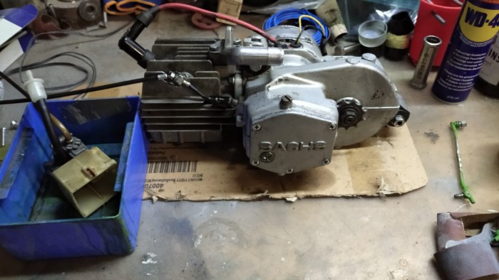

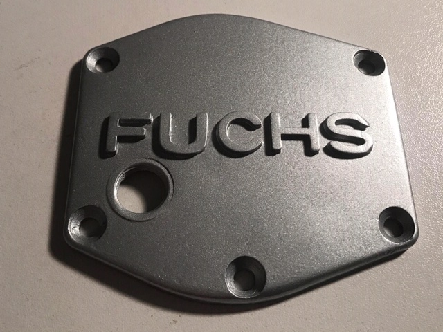

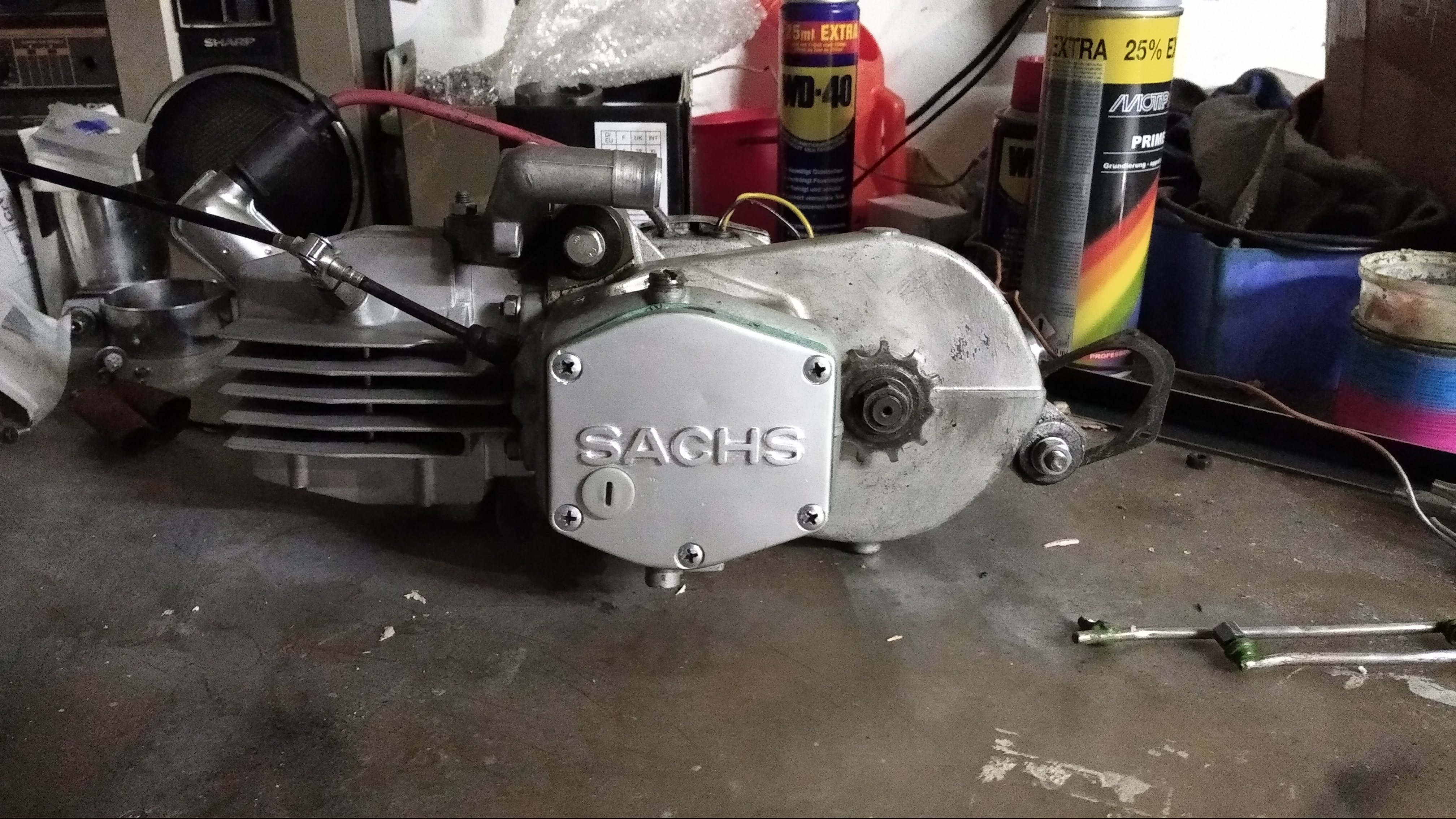

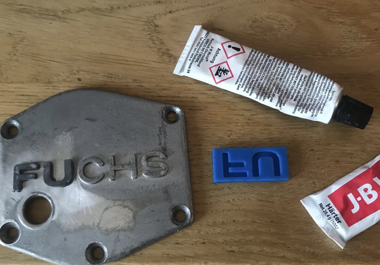

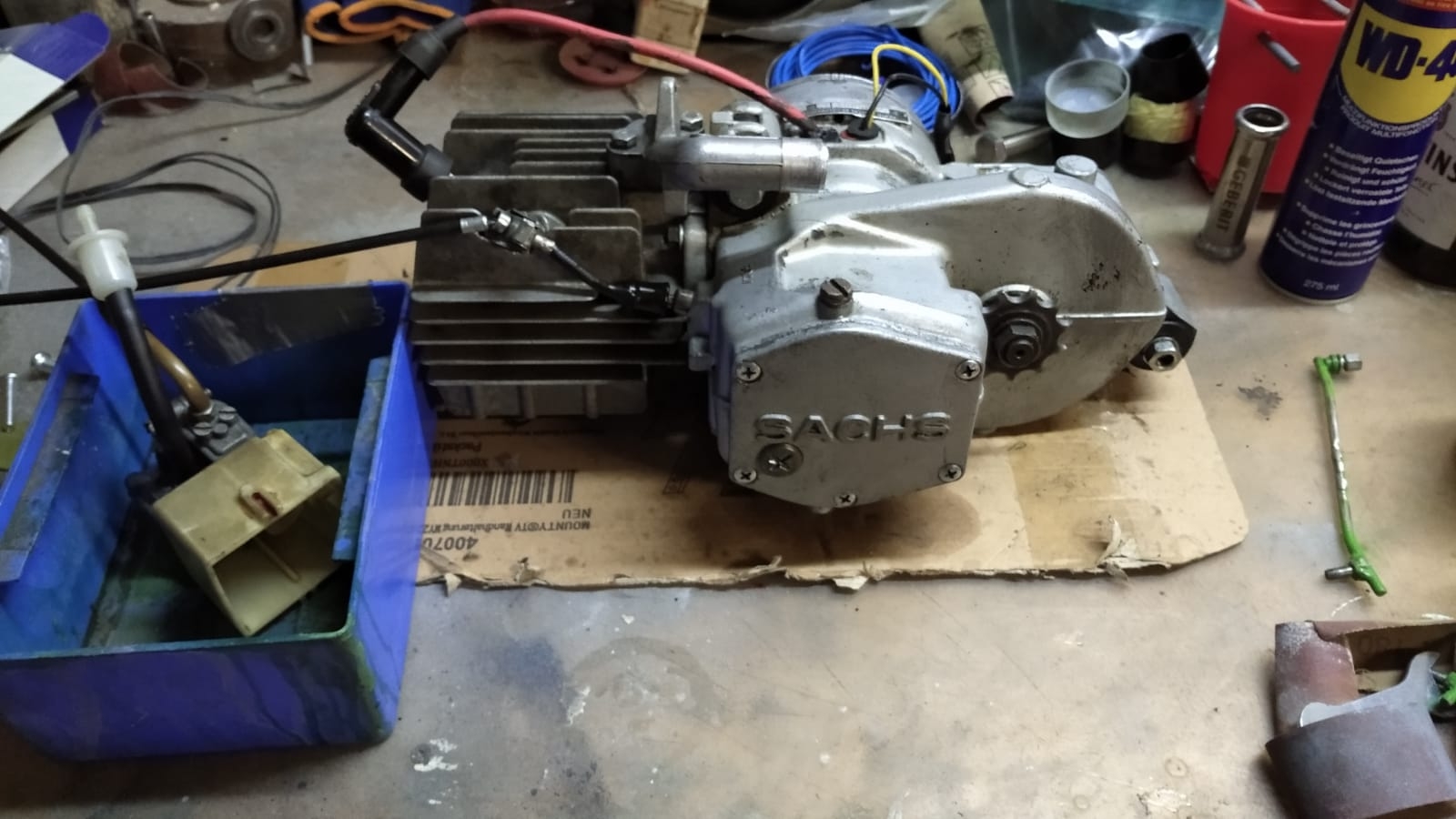

Am Wochenende bin ich etwas weitergekommen. Neuer Zug, neuer ZK Stecker verbaut. Kupplung eingestellt und Kupplungsdeckel aufgearbeitet.
Mit Prima Zylinder vorher.
Mit Kreuzzylinder nachher.
Re: M1 - ...nur mal eben...
Das sieht sehr ordentlich aus :thumbup:
Sollte der Kupplungsdeckel suppen, nimm die dicken aus Gummi.

Material ist schon geordert. Werde mir selbst einen zurechtschneiden. ;)
Mann kann die auch an seinen Nachnamen anpassen ;)

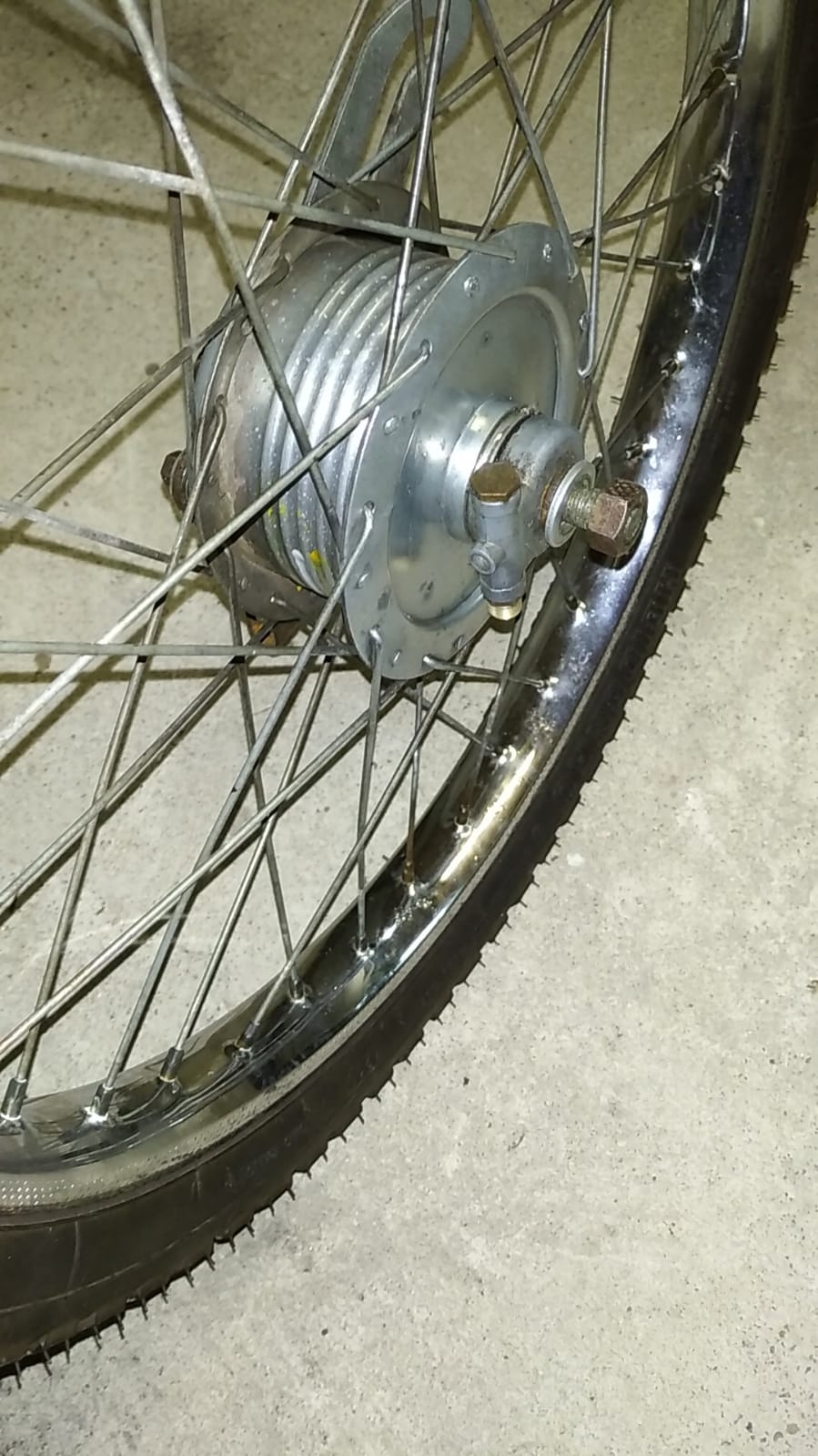

Aufgrund eines Posts in einem anderen Thread hab ich mal die Schwabbelscheibe an die Nabe gehalten...
Gefällt mir, dieser Vintage Look!
faulfuss hat geschrieben:
11.02.2021 11:09
...Vintage...
Mir auch. Wenn sie noch rund läuft und alle Speichen drin sind (eher hinten ein Problem) dann sind die doch gut wenn du es fertig hast...

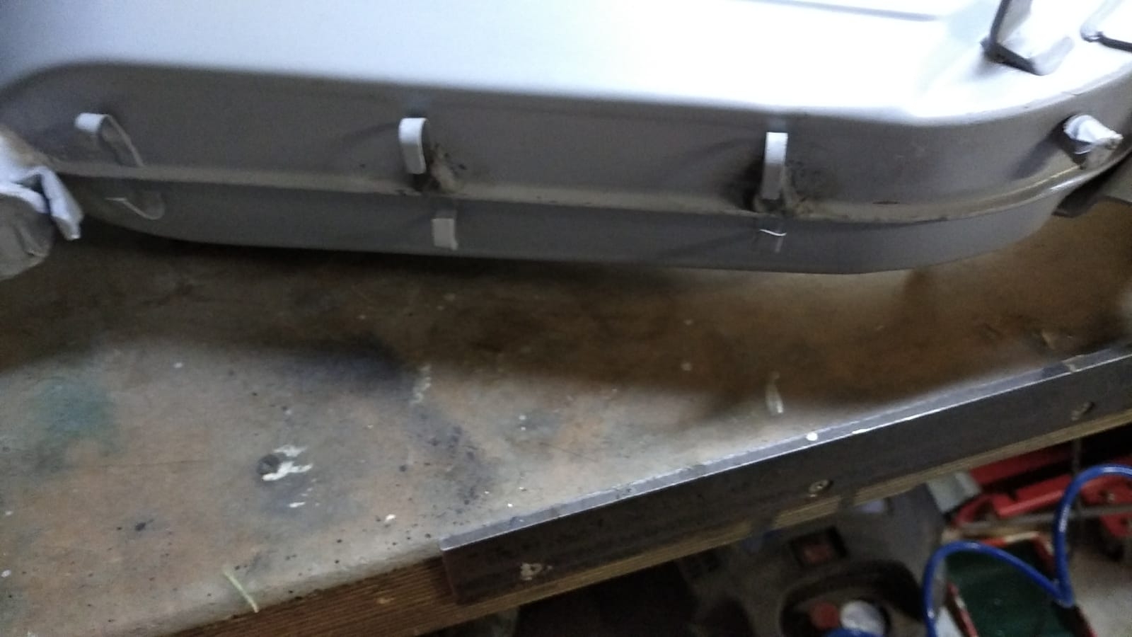

Hab mal zwei neue Laschen für die Züge angebracht. Da der Tank versiegelt ist, habe ich auf Temperatur verzichtet und die Bleche mit 2 Komponenten "Knetmetall" befestigt und anschließend geschliffen und nochmal grundiert.
Sollte halten :thumbup:

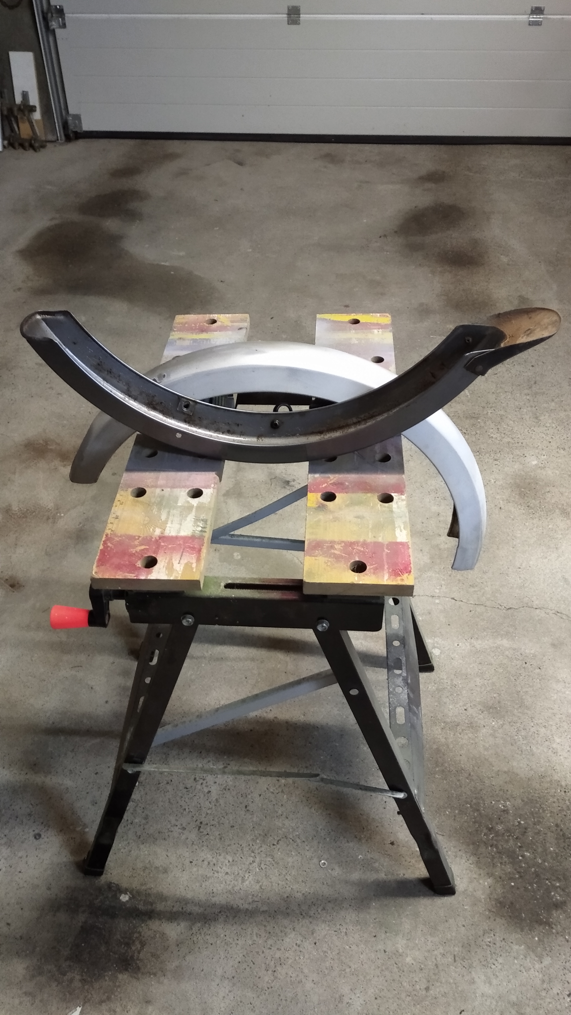

Im Moment ist es ja unglaublich was bei den Ersatzteilhändlern so abgeht...
Mein Plan war ja eigentlich das ich der Kleinen im Rahmen der Restaurierung auch Chrom-Schutzbleche verpasse.
Ich weiß schon, nicht original! Aber meiner Meinung nach zeitgemäß und es gefällt mir einfach besser.
Allerdings sind mittlerweile keine hinteren Chrom-Schutzbleche mehr erhältlich. Aufgrund von Corona können die Händler auch keine Angabe zur Lieferzeit machen.

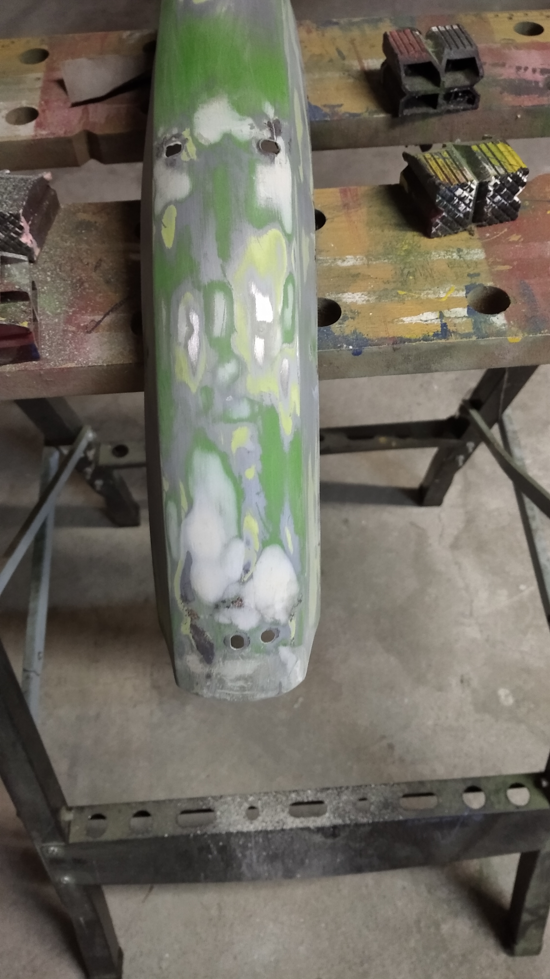

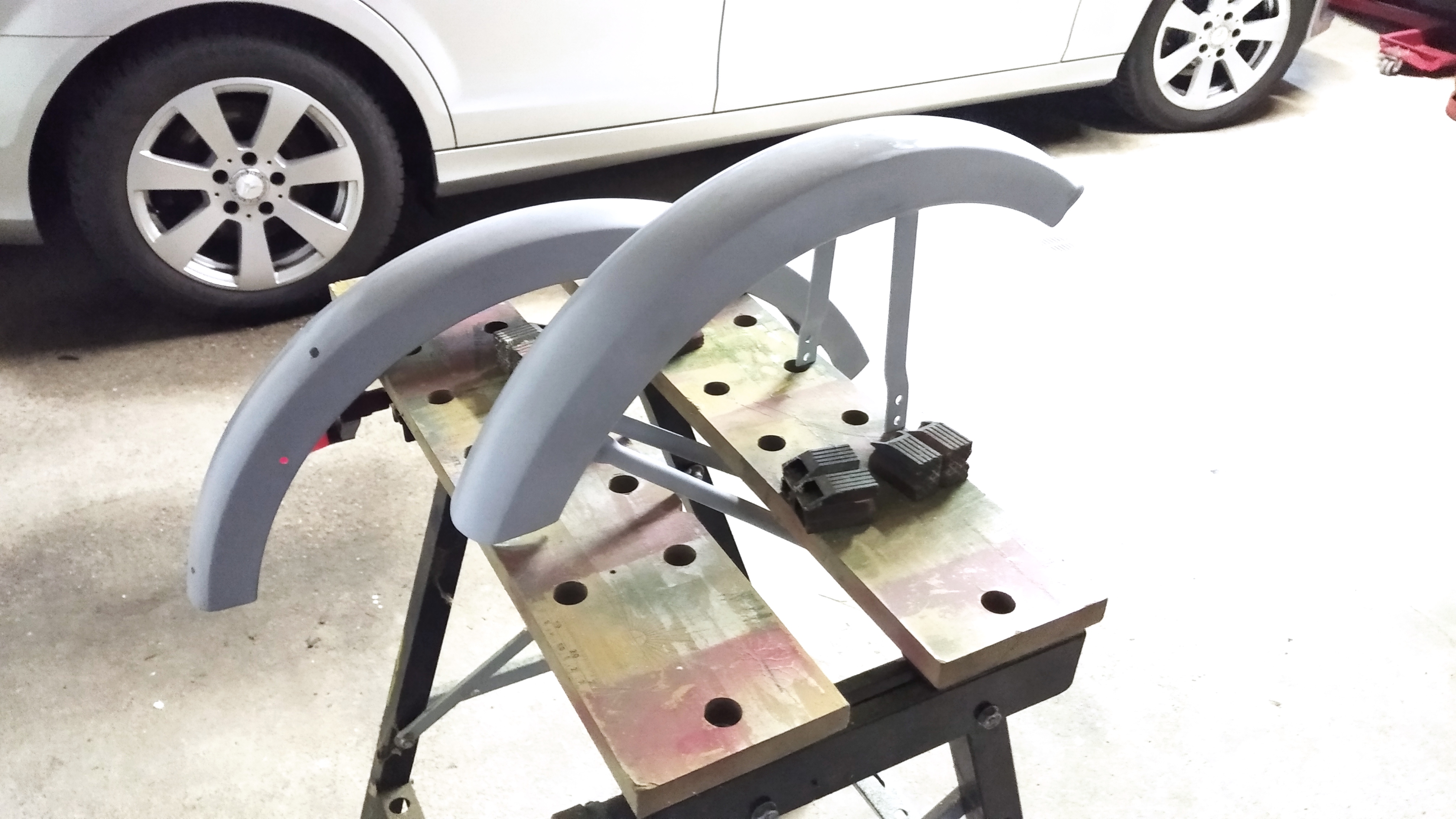

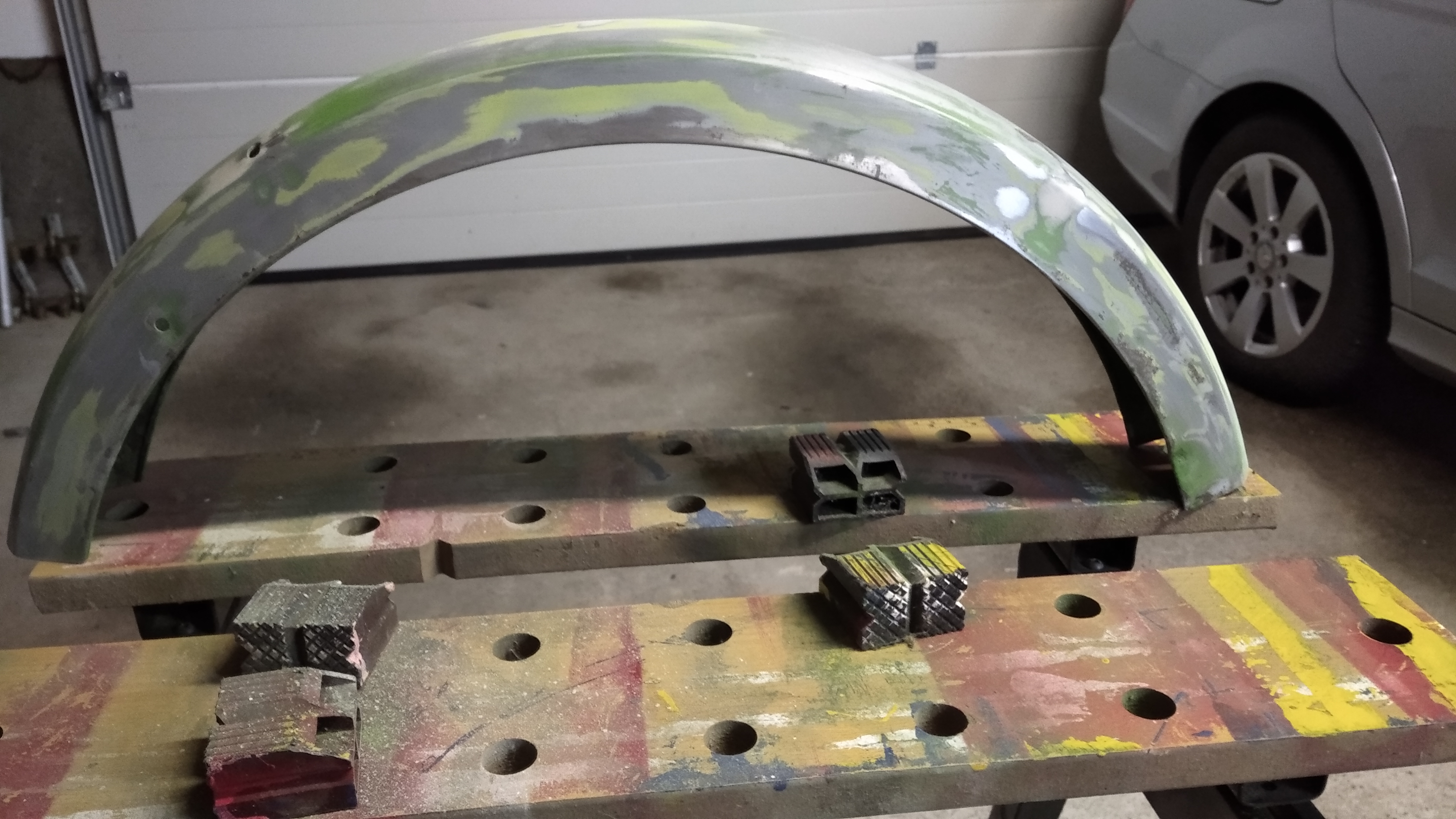

Also habe ich mal begonnen die "alten" aufzuarbeiten. Leider hat da irgend so ein Vollhonk mal dran rumgesäbelt und zumindest das hintere muss dringend getauscht werden, weil ich noch nicht einmal das Nummernschild befestigen kann... Hier mal ein paar Impressionen ;)
Spachteln und schleifen
grundiert
grundiert
das passt Lackiert auch besser zur M1!

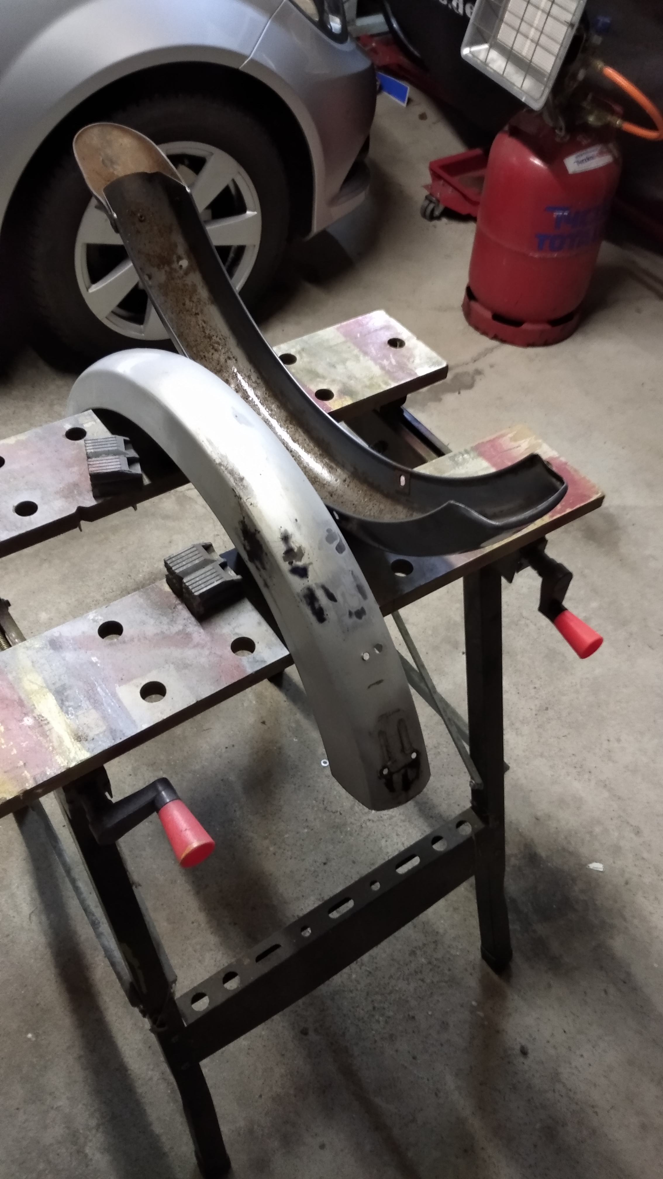

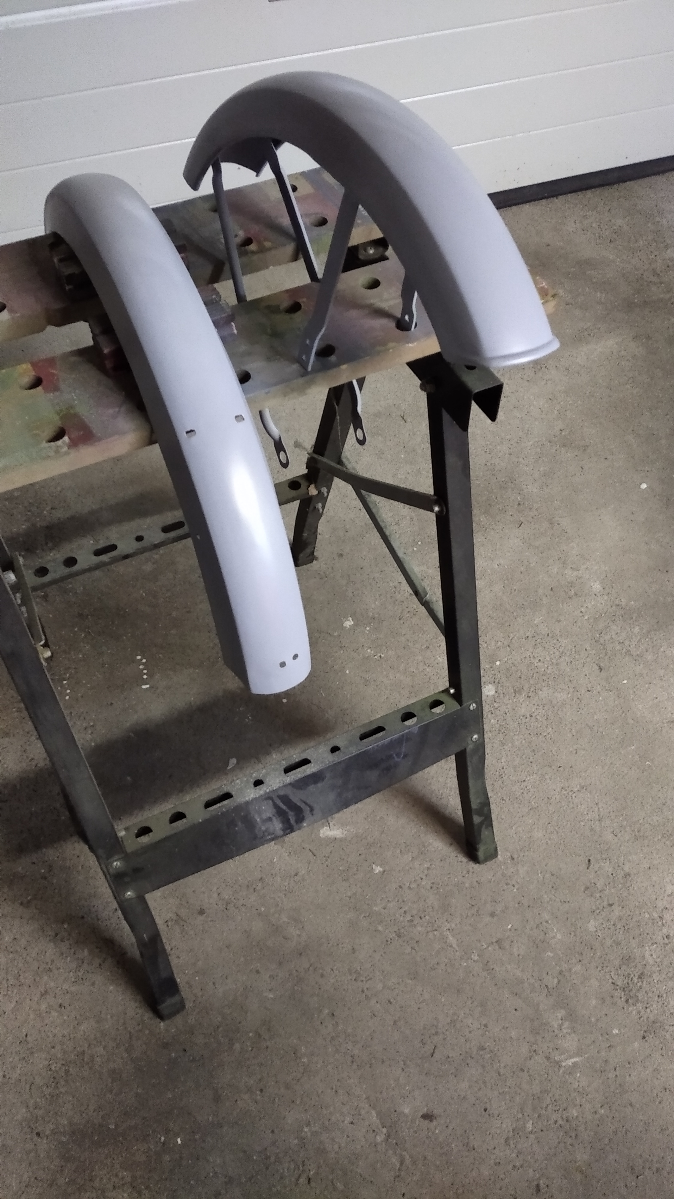

"Neue" Schutzbleche ergattert!!! :clap: :clap: :clap:
Sehen nach der ersten Reinigung ganz brauchbar aus. Bis auf etwas Flugrost und falsche Bohrungen echt ok. :D :D

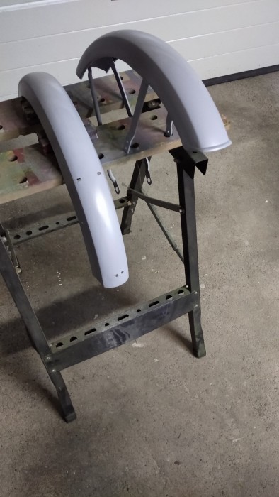

So....
Nachdem ich jetzt die Schutzbleche komplett überarbeitet habe, incl. entrosten, spachteln, passende Löcher bohren usw. werde ich hoffentlich diese Woche noch lackieren können.. Die Bleche waren die letzte Baustelle.
Einerseits kann ich es kaum erwarten, andererseits hab ich echt Bammel das ich es versaue...
Ist meine erste Lackierung mit ner Pistole 😱😱
Hab mir ne kleine Kabine im Geräteschuppen gebaut...
Was gibt's zu beachten?
Befeuchten...?
Beiträge: 9165
das schöne ist...man kann alles wieder abschleifen bzw anschleifen und wieder drüber
nix unter 15 grad...am besten bei 20
un d bevor farbe draufkommt darf kein krätzerchen mehr zu sehn sein
silkonreiniger...
und lieber 3 mal dünn als einmal zu dick
https://www.youtube.com/watch?v=6MUZzQCS1R8
https://www.farben-schiessl.de/tips-run ... -painting/
https://www.google.com/search?client=fi ... en+pistole
faulfuss
Beiträge: 155
Registriert: 28.01.2021 14:11
Beitrag von faulfuss »
Grundierung ist wirklich glatt. Man sieht nichtmal einen Läufer.
Bude wird mittels Gasstrahler aufgeheizt und es hat 17-18 Grad gemeldet, von daher könnte es passen. Hab nur Angst vor Pollen oder dem angekündigten Sahara Staub und meinem Unvermögen 🙄
