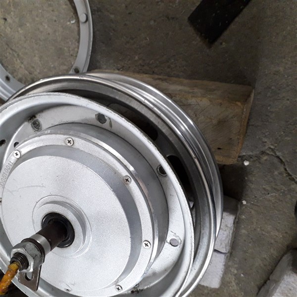

Gestern ein bisschen Zeit gehabt, also Hinterad raus und die Operation ein bisschen vorbereitet.
Zuerst säge ich heute die 8 Speichen von Hand innen an der Felge entlang ab.
Auf dem unteren Bild sieht man dass die 9"-Felge fast schon auf den Radnabenmotor drauf passt (der ist ein bisschen konisch), auf der anderen Seite das Gleiche. Ich muss da ca. einen halben mm runter drehen. Das mache ich wohl auf einer Drehbank, indem ich den Motor komplett an seinen Zapfen in Spannfutter und Reitstock fest einspanne und ihn mit eigener Kraft drehen lasse (also Batterie und Regler mitnehme). Damit hätte ich gleich eine perfekte Zentrierung für die beiden Felgenhälften angebracht. Dann noch die 8 Bohrungen in die Stümpfe der Speichen einbringen, und fertig.
Interessanterweise habe ich beim Zusammenbau Optionen:
  • Je eine Felgenhälfte rechts und links der Speichen (ergibt ein etwas breiteres Felgenbett, Platz in der Schwinge ist genug vorhanden). Dazu müsste ich "Füllstücke" für den Zwischenraum bauen, das wird sich aber locker machen lassen.
  • Die Felge komplett rechts oder links von den Speichen montieren: damit könnte ich je nach Bedarf die Spur des Hinterrades korrigieren, wobei es da auch noch Distanzringe auf beiden Seiten der Radnabe gibt, die ich ändern kann.

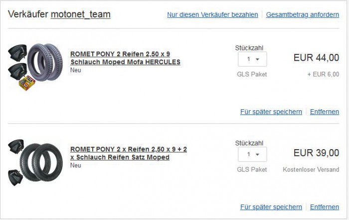

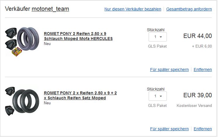

Und ich brauche Reifen und Schläuche: habe welche in der Bucht gefunden, habt Ihr da schon Erfahrungen gemacht (bin für Empfehlungen/Warnungen dankbar!)?

Konkret lautet meine obige Frage:
  • Hat jemand hier schon gekauft? Positive/negative Erfahrungen gemacht?
  • Sind die billigen "Schrott"? (you get what you pay for...)
  • Wieso versendet ein und derselbe Verkäufer einmal kostenlos, und einmal für € 6,--?
(sind ja doch 3 Fragen geworden)

man muss ja nicht soviel geld den leuten schenken
https://www.ebay.de/itm/Reifen-Vee-Rubb ... 2764736609
das könnten deine reifen sein
es lebe thailand, meist weich... mit dem E bike wird aber keiner ne weltreise bis thailand machen...sollte also reichen
wer awina ist ...https://www.ebay.de/itm/Reifen-Awina-2- ... 2887703505
keine ahnung...aha india Sivagurunathapuram, Surandai, Tirunelveli - 627859
aber wohl nicht schlechter und bei dem preis...kann man nicht viel verkehrt machen
2,75-9 gibt michelin https://www.reifentiefpreis.de/mofa-mop ... 34574.html

Meine Güte, noch günstiger! Danke Carinona für's Raussuchen.

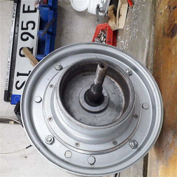

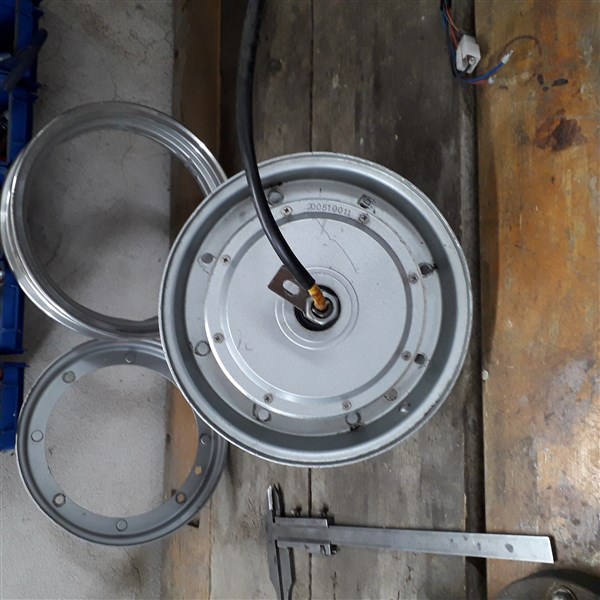

Heute war also der Tag da wollte die Säge sägen:
Im Hintergrund sieht man schön den Größenunterschied zwischen der herausgesägten 10"- und der halben 9"-Felge daneben.
Geradeaus fotografiert sieht es schon richtig gut aus:
aber es passt eben leider noch nicht ganz, weiter bekomme ich den Felgenkranz nicht auf die leicht kegelige Radnabe:

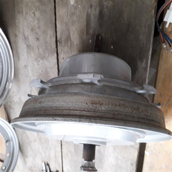

Guten Abend zusammen,
heute also an die Drehbank. Ich konnte die ganze Nabe sehr gut einspannen, also entfiel das Drehen der Nabe per Eigenantrieb, daher war der Aufwand sehr gering. Mit Spannbacken wechseln, Einstellen und immer wieder Probieren war die Sache in einer Stunde erledigt, weitere 20 Minuten hab' ich gebraucht um die 8 Löcher mit der Handbohrmaschine in die Speichen zu bohren.
Die Felgen sitzen auf der Nabe als ob sie da schon immer gewesen wären, ich bin zufrieden.
4 der 8 Bolzen, die die Felge zusammenhalten, sind fest auf einer Felgenseite angeschweißt; die sind jetzt zu kurz, werde ich also auch durch längere Schrauben ersetzen.
Und ich muss 8 Füllstücke bauen sonst will der Schlauch da 8 Beulen nach innen machen.

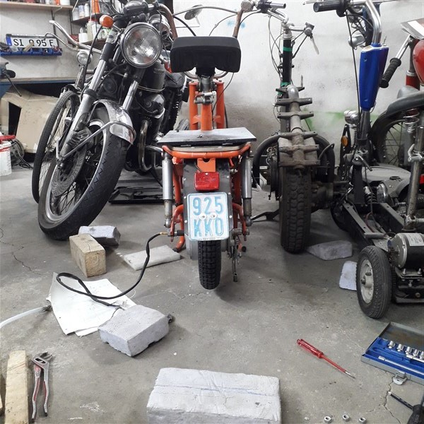

Ich bin heute ein paar 100 Meter gefahren! Zieht ganz gut an, bei ca. 25...30km/h ist Schluss. Genau konnte ich es nicht sehen, war zu dunkel. Soweit alles richtig.
  • Jetzt muss ich sehen warum die vordere Bremse so furchtbar bissig ist (hab' fast einen Kopfstand gemacht),
  • dann werde ich mal sehen was der Regler noch so alles kann: der hat viele Stecker: für Bremslicht (wäre toll wenn der Regler dann rekuperieren könnte),
  • vermutlich auch für Schleichfahrt/eilige Fahrt, vielleicht auch Licht.
  • Und die Lichter auf 12V umstricken, hinten wird es vermutlich einfach sein, aber gibt es 12V-Birnen für den Scheinwerfer?
  • Dann muss ich einen Soft-Start-Taster machen; beim Einschalten gibt es einen fetten Funken, das muss sanfter gehen.
  • Sollte der Regler keine Anschlüsse für Licht haben, dann muss ich einen DC-DC-Wandler von 48V auf 12V besorgen, auf jeden Fall noch
  • so einen tollen Sicherungsautomat und
  • eine Spannungs- und Verbrauchsanzeige.
