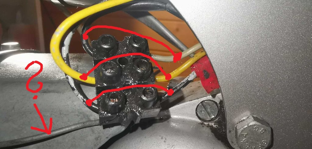

Re: Neuvorstellung und direkt ne Frage Hercules 222 MF
da steuert ein schwarzes auf grau zu...es fragt sich was wurde da geändert, ist der fehler evtl schon in der zündung oder außen
es wurde jedenfalls ein graues schon mal ersetzt...
Gerade noch mal kurz schauen gewesen. Alsooooo, das obere schwarze Kabel (was auf Grau geht) ist das Kabel welches vom Rücklicht kommt. Somit sollten alle Kabel richtig sein.
Die Farbe an den Kabeln lässt sich jetzt auch erklären. Zinkspray………
Sind die Kabel wie in dem Bild verbunden?
Wo kommt / geht das graue unten hin?
Ist das zum Rücklicht in schwarz neu gezogen worden?
Du kannst das ja mal gut dokumentieren, wie es jetzt ist und an der Lüsterklemme alles auseinander schrauben und dann versuchen ob du Zündfunken hast, wenn ja, ist da doch was falsch zusammengeklemmt.
Hallo Werner ,
ja so wie es ausschaut ist das schwarze zum Rücklicht neu gezogen worden.
Alle sind so verbunden wie Du es makiert hast.
Das mit dem ? ist kein Kabel sondern die Klammer vom Vergaser.
Ich kann mir beim besten Willen nicht vorstellen ,dass da etwas falsch angeschlossen ist.Sie wurde ja funktionsfähig abgestellt und so habe ich sie dann gekauft. Die Aussage des älteren Herrn war sehr glaubhaft.
Halt nur 3 Jahre Standzeit.
