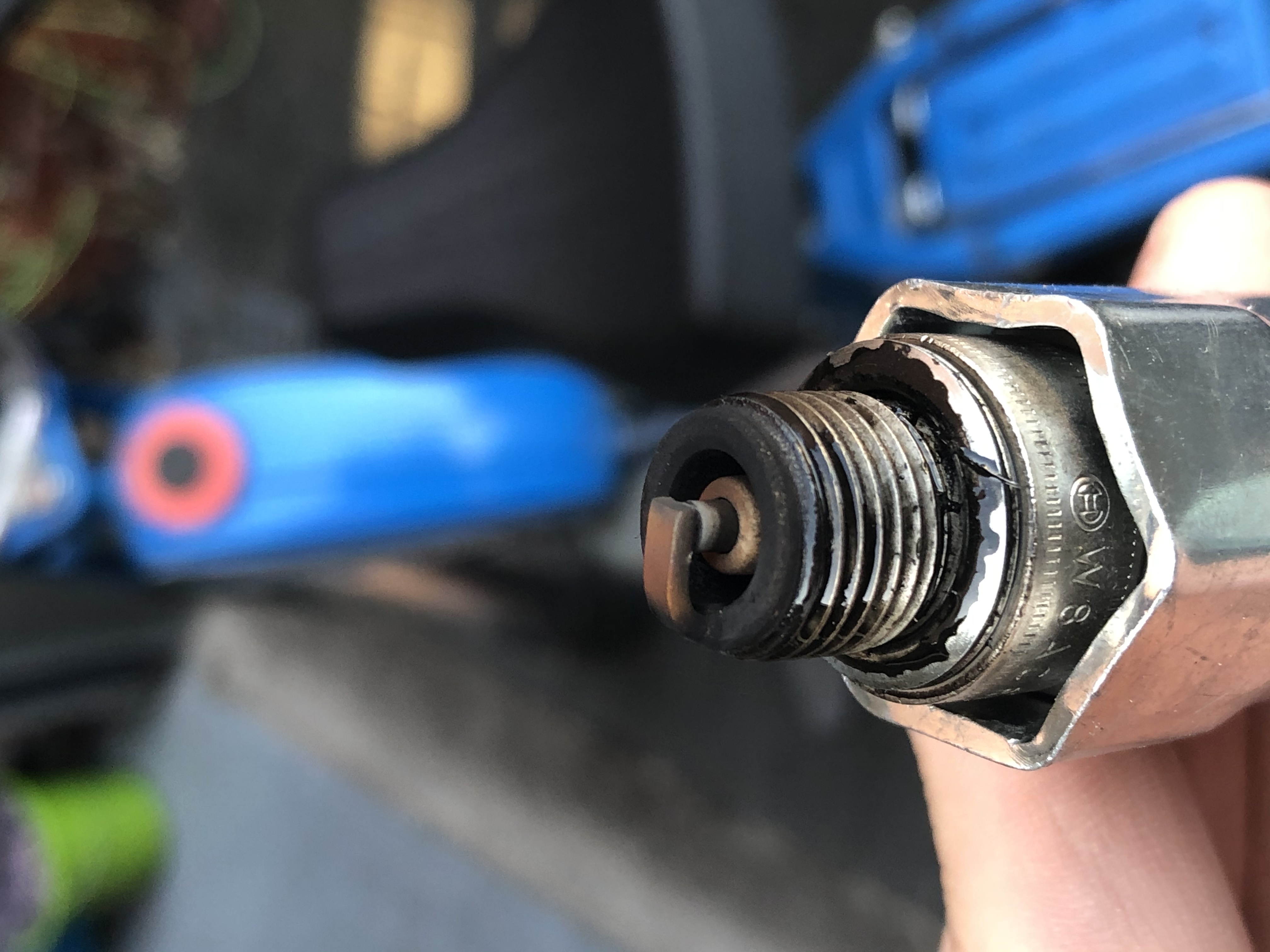

Im Bing 85/12/104 hatte ich 54er Düse drin.
Kerzenbild anbei, kann das nicht einschätzen.
War wie gesagt immer noch der 2B Zylinder drauf.
Krümmer noch nicht gekürzt.

mal abwarten ob das kerzenbild heller wird, so ist es jedenfalls nicht zu mager bisher
sieht aber so aus als brennt die noch ruß weg...also war vorher verußt, dann reichen 3,5km nicht um die freizubrennen
falls kerze stimmt.ngk b6hs oder bosch w7ac
zu fett ist es jedenfalls nicht
wenns viel heller wird musst richtung düse 56
