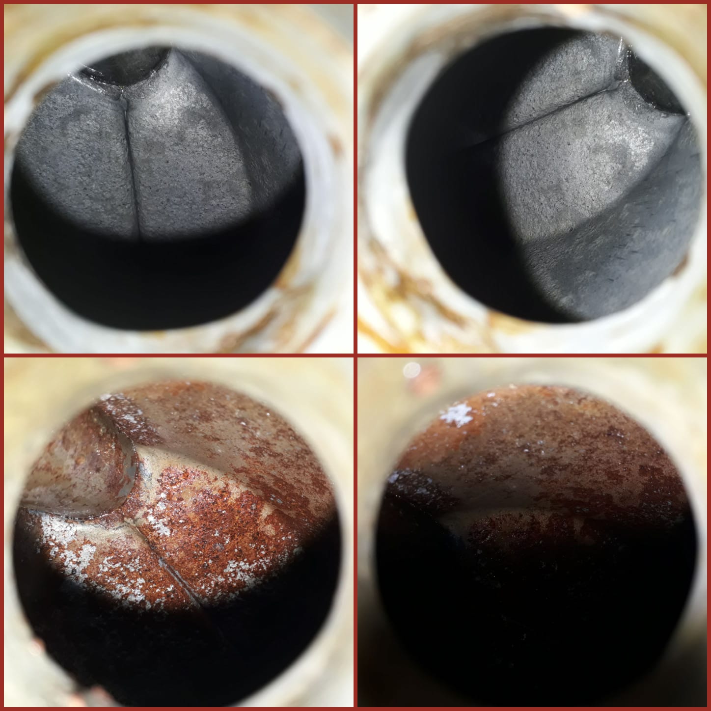

t-eiche hat geschrieben:
13.12.2019 11:29
Do sah der Tank nach der Domestisentfettung aus.
Besteht da noch Hoffnung?
jo kein problem, ist wenig rost
schieb die mühle in heizungskeller und mach tank voll mit warmen wasser und zitronensäure, und dann jeden tag mal etwas schütteln
in 3-4tg sollt rost weg sein

So heute gespürt und Zitronensäure raus gelassen und geföhnt. Was da an Partikeln raus kam... Das das so funktioniert Wahnsinn. Ich bin begeistert.
Hier die Bilder vorher/nachher

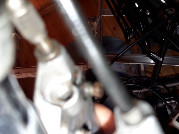

So jetzt eine andere Thema zur 2N.
Ich habe gesehen, dass am linken Bremshebel ein Loch ist. Sieht aus wie für einen Bremslichtkontakt. Leider ist der nicht dran.
Wie würde man das verkabeln? Gesetz den Fall man kauft so ein LED Birnchen,
https://www.ebay.de/itm/Lampe-Birne-LED ... 1438.l2649
dann solle es die schwache LIMA auch schaffen.
Braucht man noch den Bremslichtschalter - und wie dann anschließen?

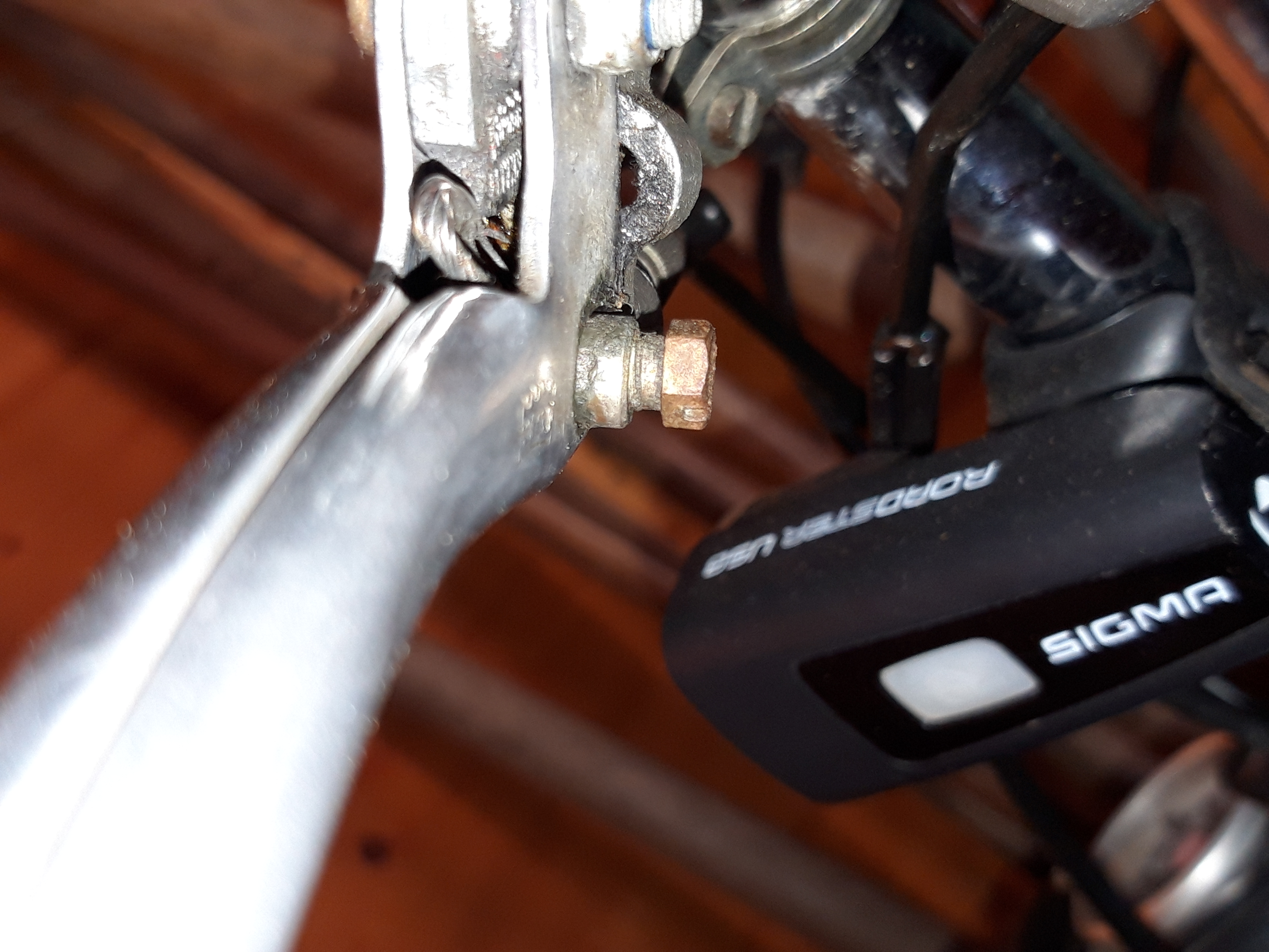

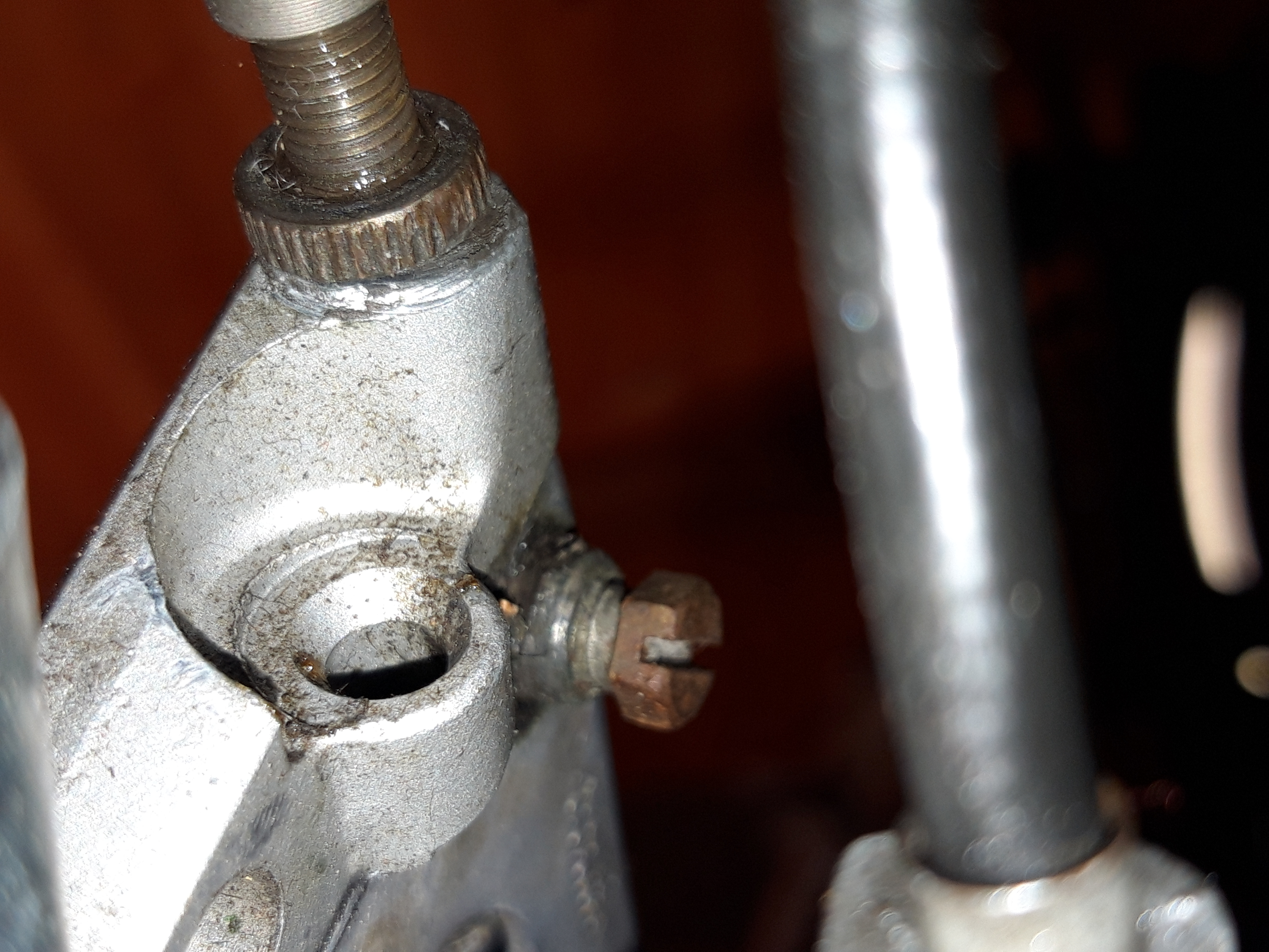

Der geht nicht. Habe keine Rücktrittebremse. Der Hebel sieht so aus..
Und da gibt es auch was zum reinbauen oder? Aber ein Gewinde scheint nicht drin zu sein.
Beiträge: 9124
Re: Hercules Prima 2N
ach für die griffe, das werden die normalen https://www.ebay.de/itm/Zundapp-Bremsli ... SwvUlWq02t
bremslichtschalter sein
gibts mit verschiedenen gewinden
jo 6 und 8mm
https://www.mopedparts.de/de/hercules-s ... k-electric

Re: Hercules Prima 2N - hier Bremslicht
16.04.2020 15:48
Wahrscheinlich musst du das Gewinde noch in die Griffe schneiden. M8 kann sein oder M8x1 Feingewinde.
Edit: in der Anzeige steht 1/4" Gewinde.
Du legst von "gelb" dem Licht Kabel im Scheinwerfer zu jedem Schalter (beide "Parallelschaltung") und zurück zum SW. Von dort ein zusätzliches Kabel zum Rücksicht (geschalteten + fürs Bremslicht).
Problem ist das in original Rücklicht kein Steckplatz für eine 2.Birne ist und auch keine Fassung für eine 2-Faden Birne.
Ich würde vorher mal da "simulieren" mit ner Wurf-Verdrahtung" ob die17W Lima das verkraftet und wie. Wenn das gut klappt kannst immer noch die Schalter kaufen und ein anderes Rücklicht.
Meine Erfahrung ist das die klein17W Lima sehr empfindlich auf Änderungen reagiert. Die Zusätzliche Last von 4W wird vielleicht das Hauptlicht und das Rücklicht kurz dunkler werden lassen beim Bremsen.
Nur wenn das Licht aus ist und du bremst kann es sein das die Lima deine 4WLed zerstört.
Deshalb die Bremslichtschaltung vielleicht nur an das "graue" Kabel klemmen (Licht "an" +). Dann geht das Bremslicht "nur" wenn auch das Licht an ist (ist eh Pflicht) und die Birne bleibt heil.
