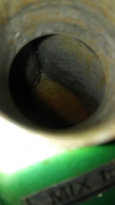

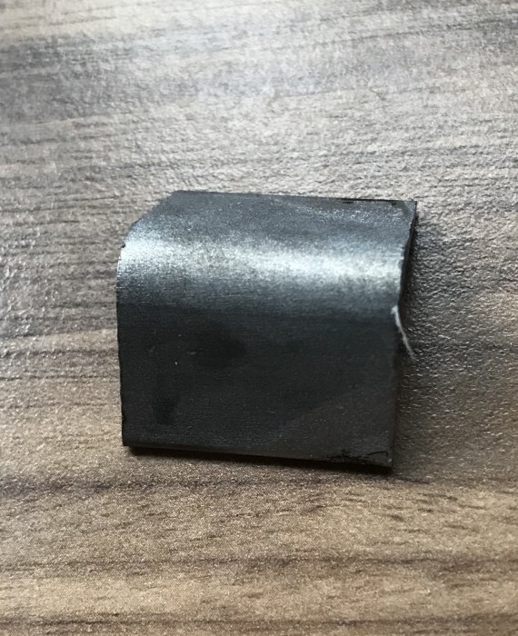

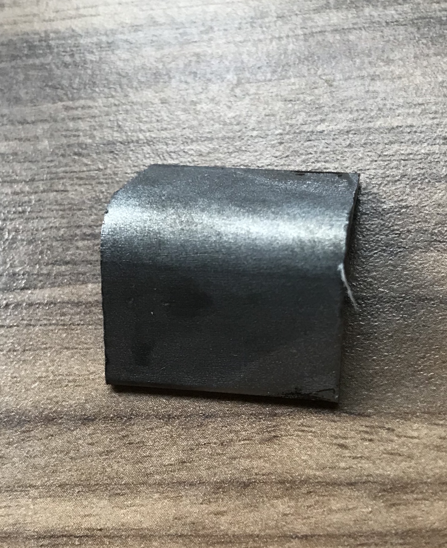

Habe gerade nochmal in meinen Rahmentank geleuchtet. Immer noch blitzblank nach 2 Jahren. Nur mit Mischung gefüllt direkt nach der Säure-Wasser-Spiritus Aktion
Hier ein aktuelles Foto des Stück Blech was ich damals in den Eimer gestellt hatte.
Re: Restauration M2
Cool.
Das ist ja dann mal gut verlaufen.

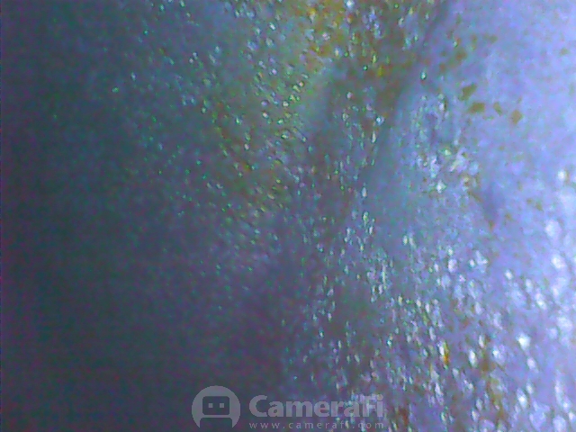

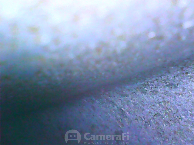

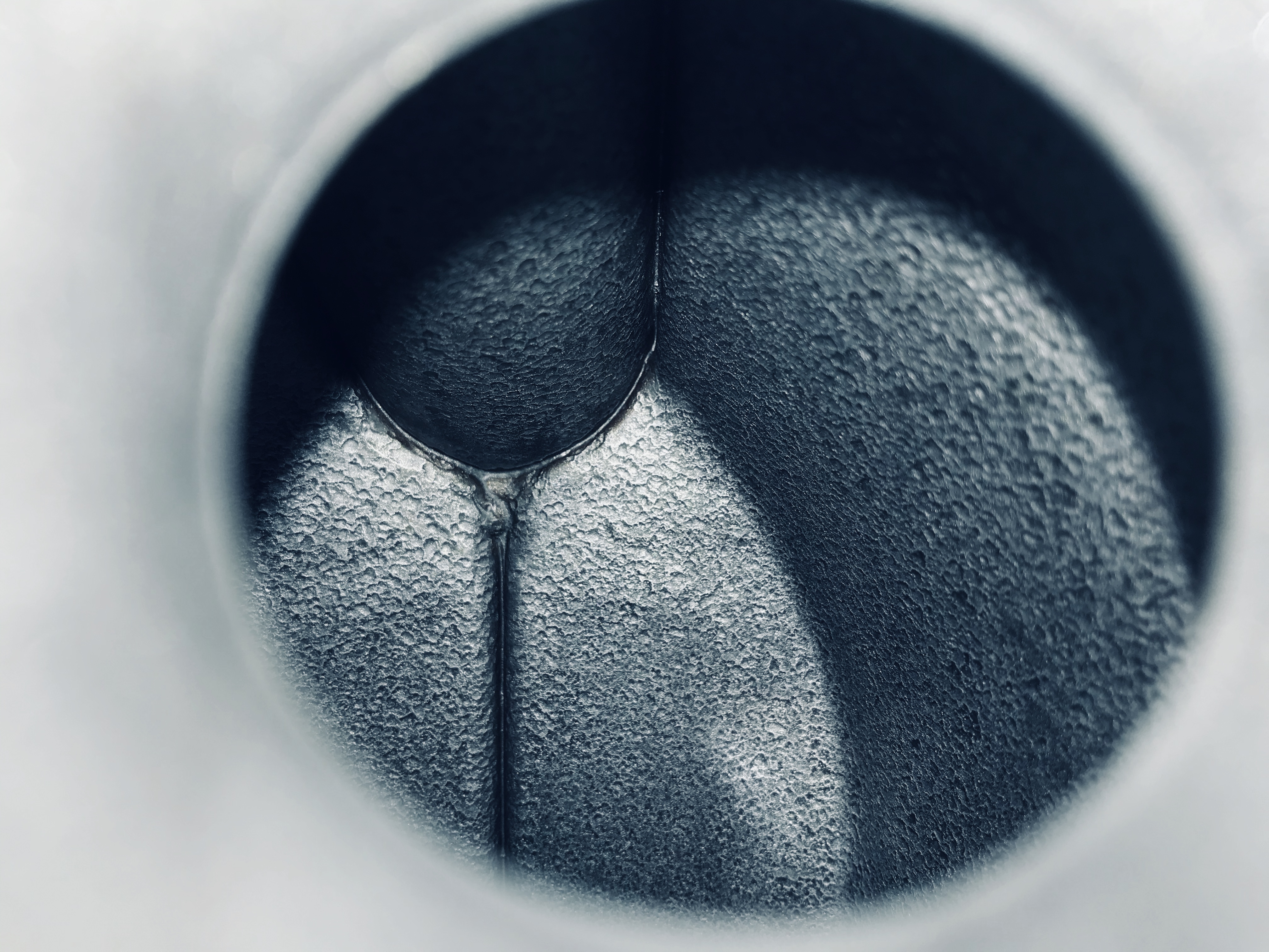

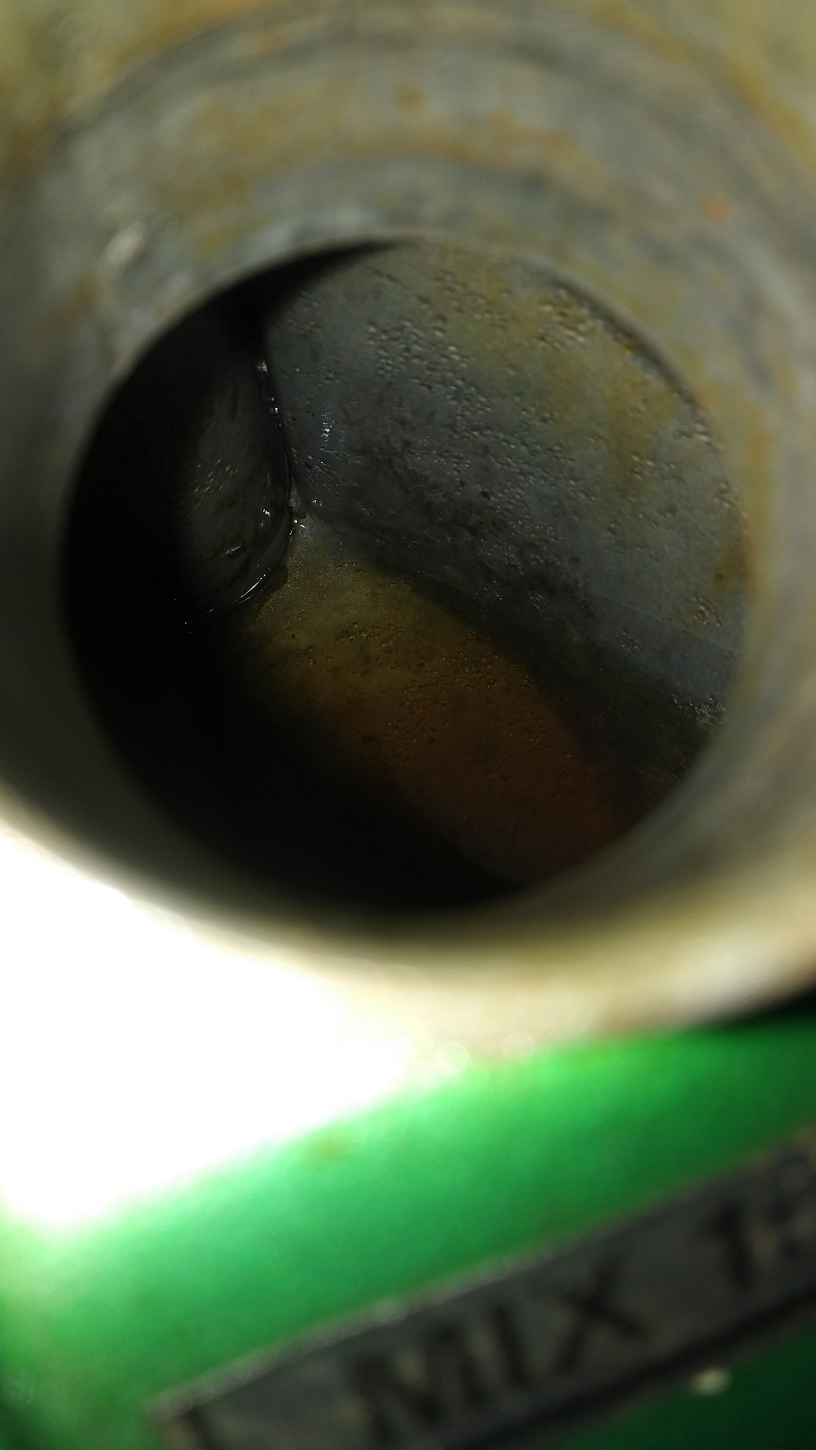

Hier sieht man das ich schon ordentliche Poren in Tank hatte. Die hat die Säure aber schön weg gefressen.
Der leichte rote Schleier sieht schlimmer aus als es ist.
Hab mir ein Endoskop bestellt. Dann tauch ich mal ab
Unten das dunkle ist der fast volle Tank...

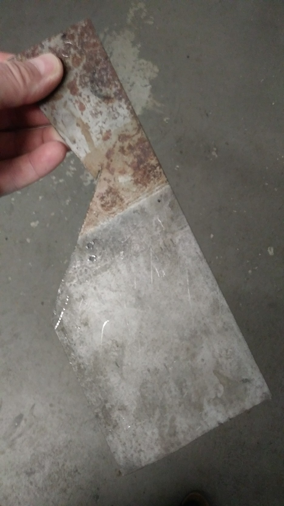

Hier mein Metall nach ner Woche in Zitronensäure.
Minimaler Abtrag, man sieht wo’s rausgeschaut hat.

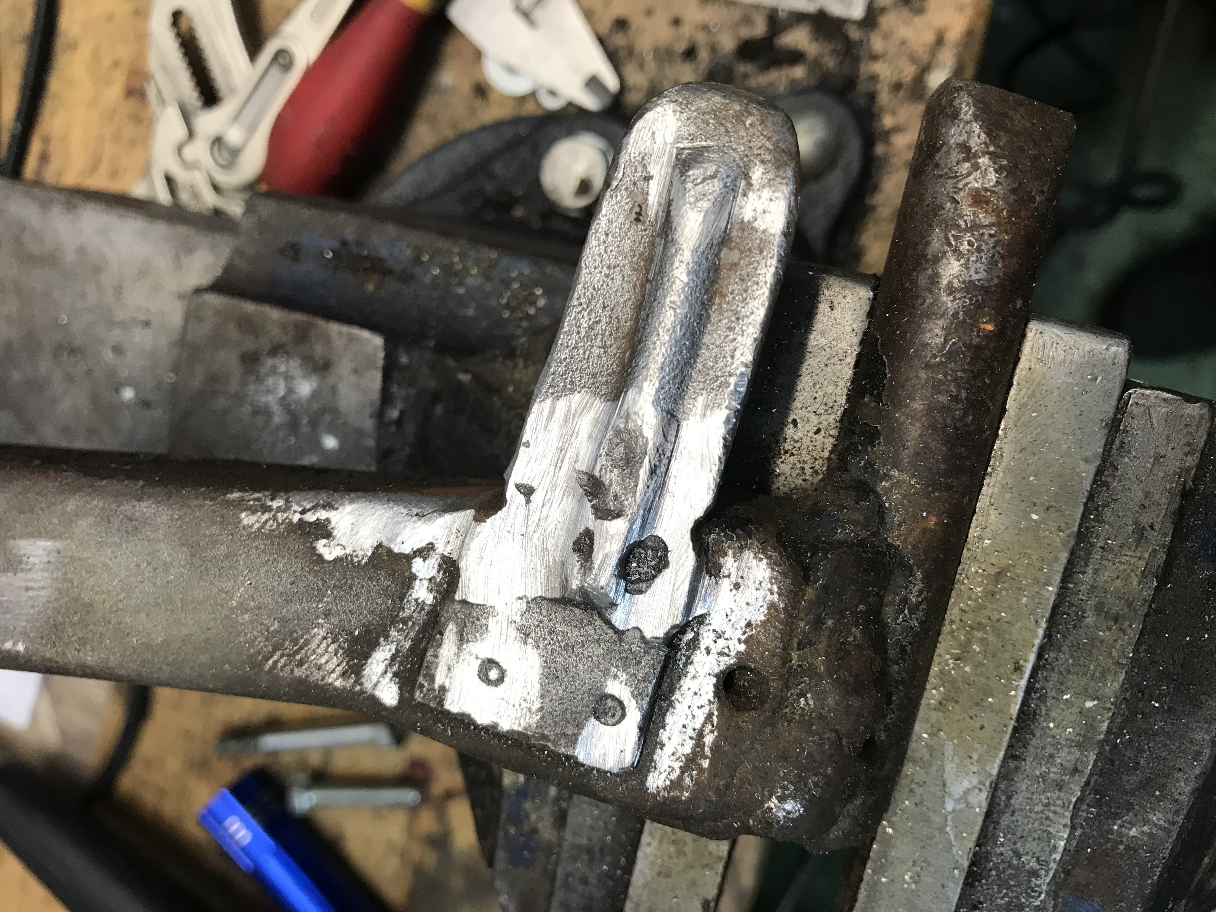

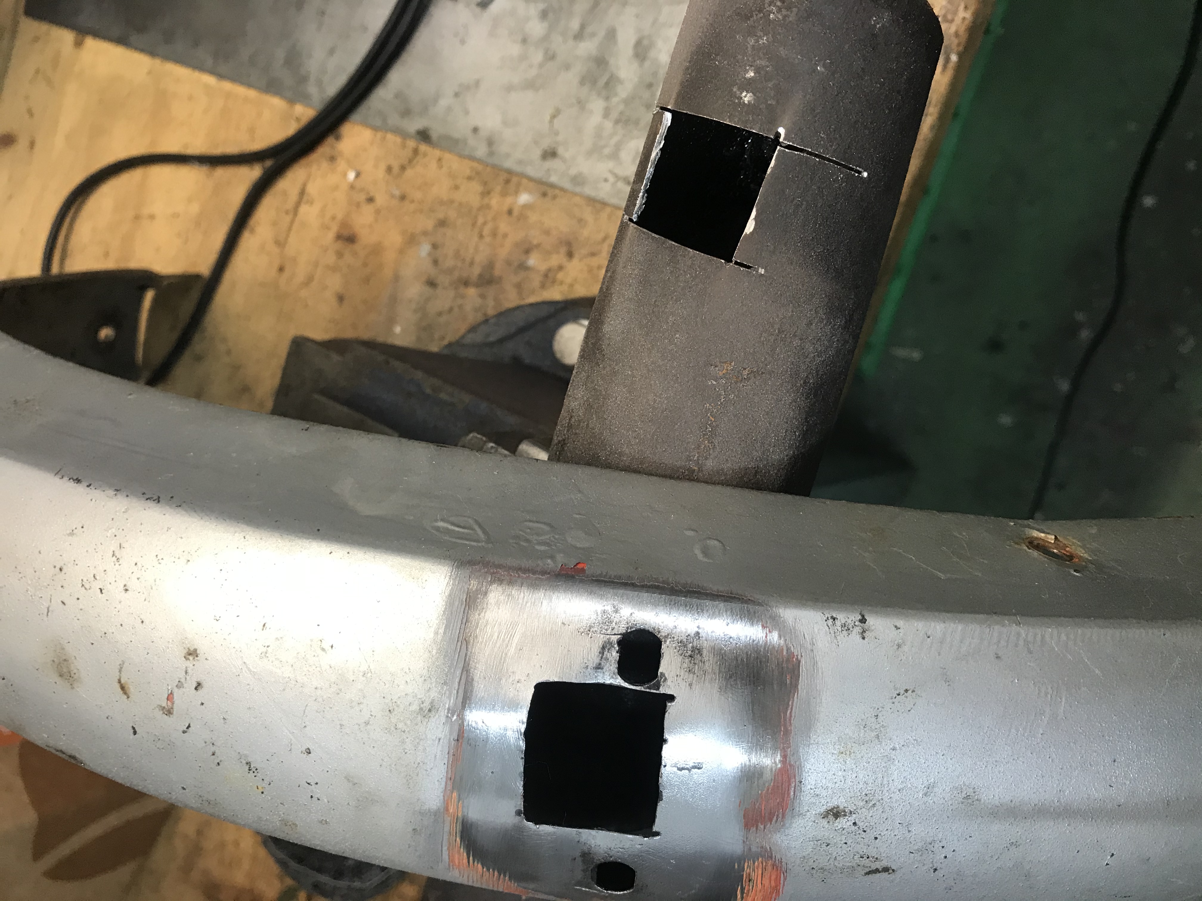

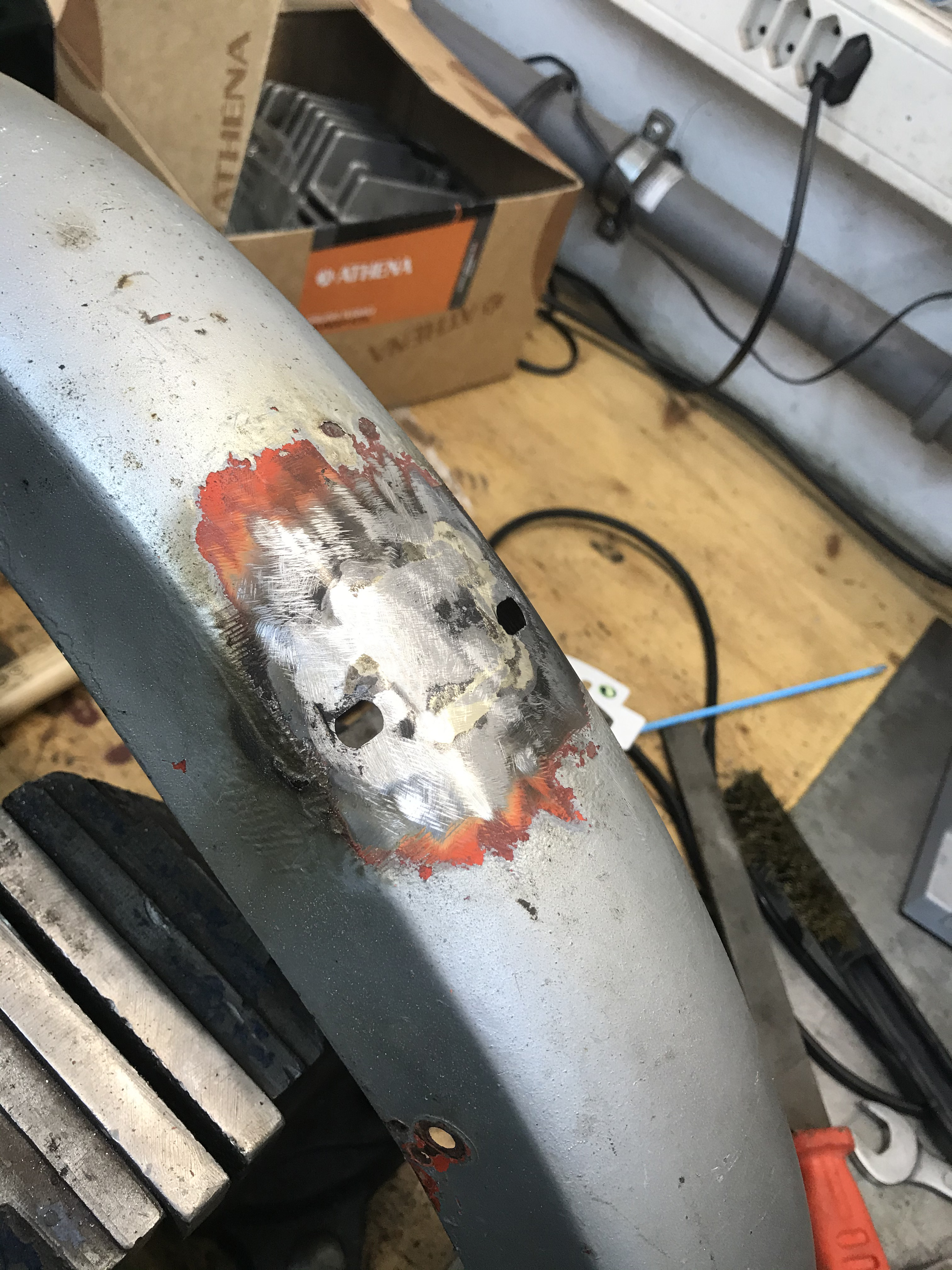

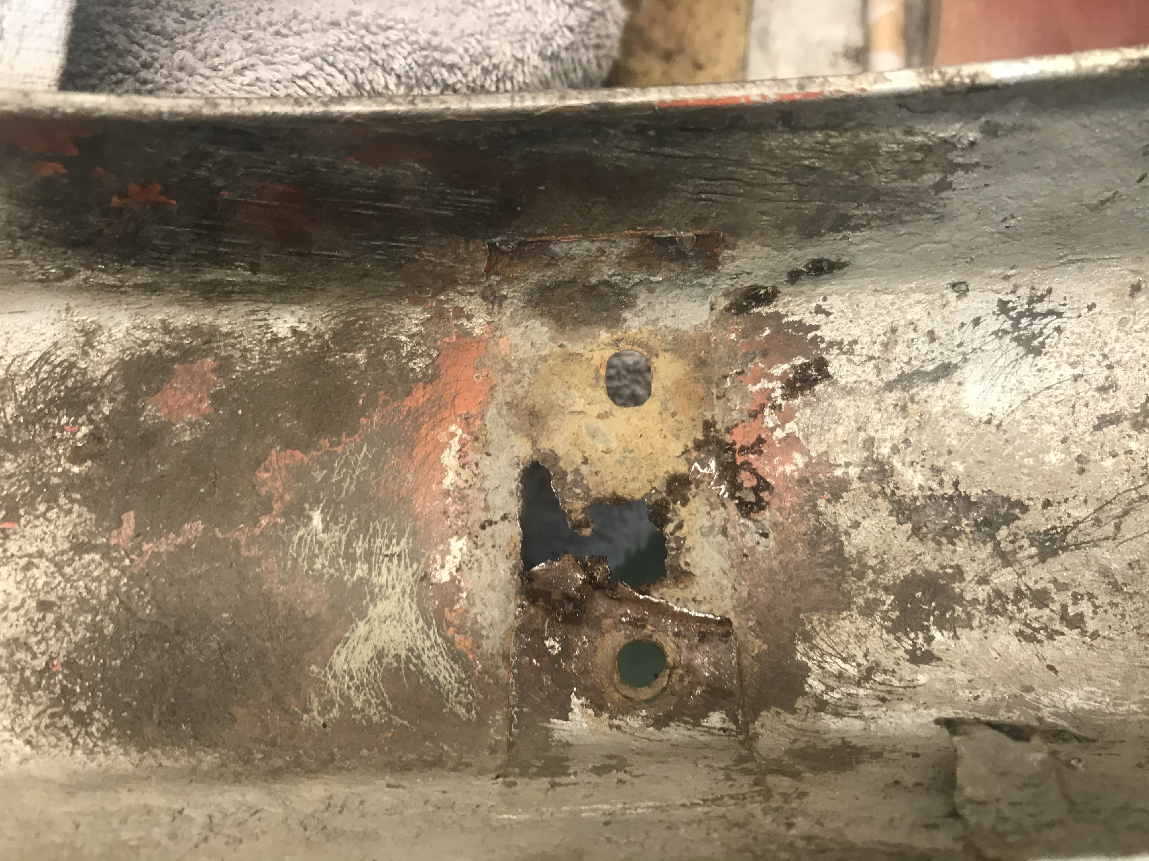

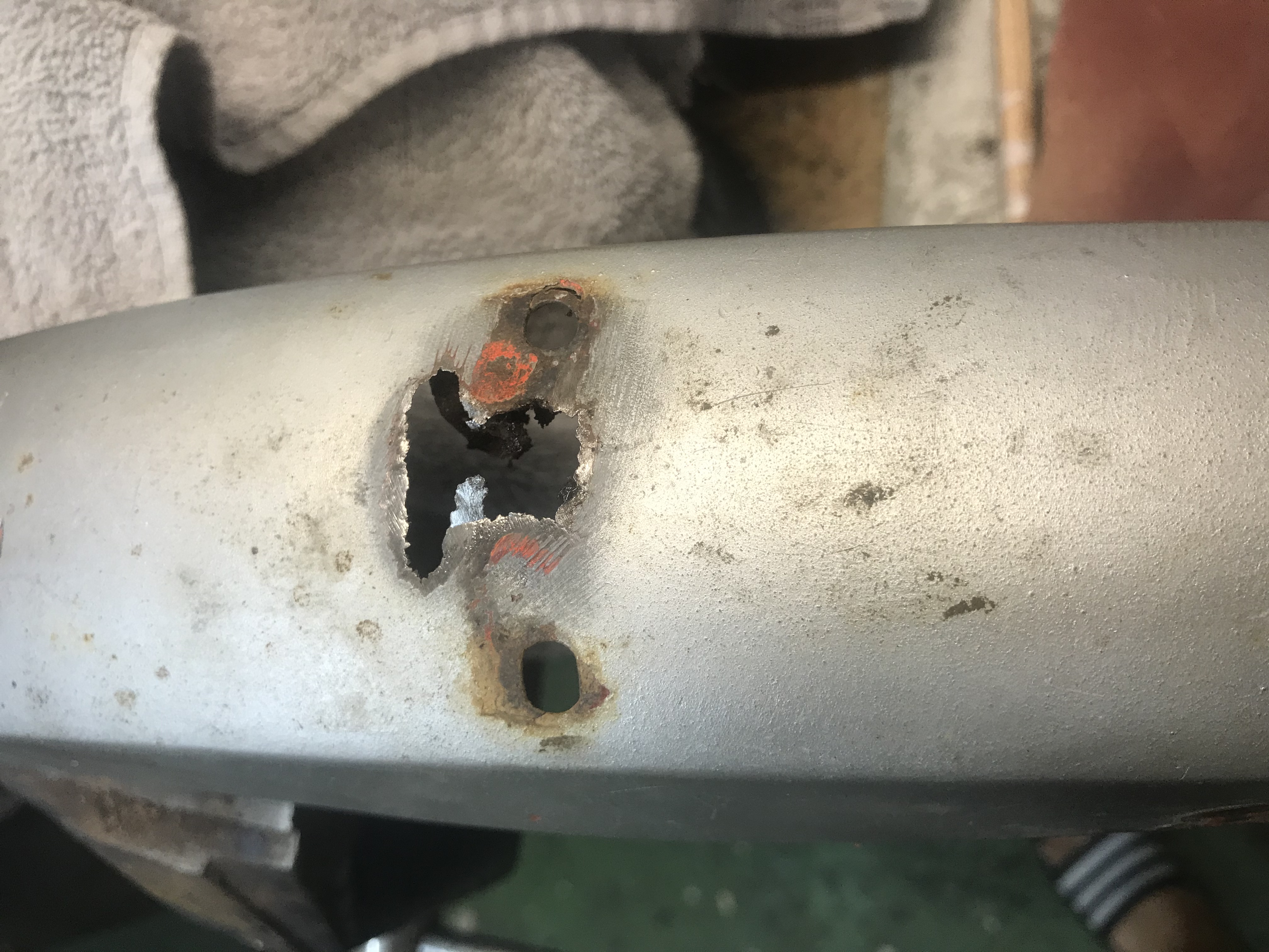

Am WE hab ich nicht viel gemacht, hab allerdings ein schlecht geflicktes Loch im hinteren Schutzblech gefunden.
Welches sehr schlecht repariert wurde

Hier noch die Bilder vom Endoskop.
Jetzt hab ich aber genug deinen Reparatur Thread zugemüllt...

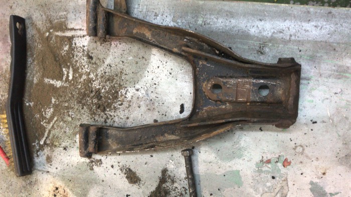

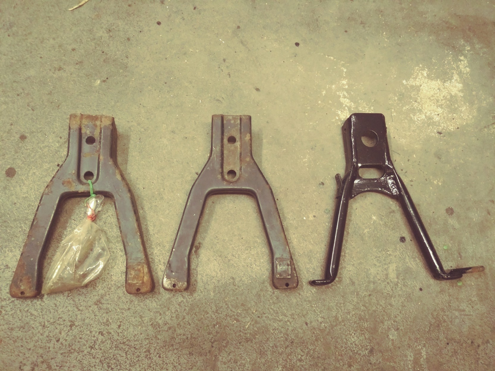

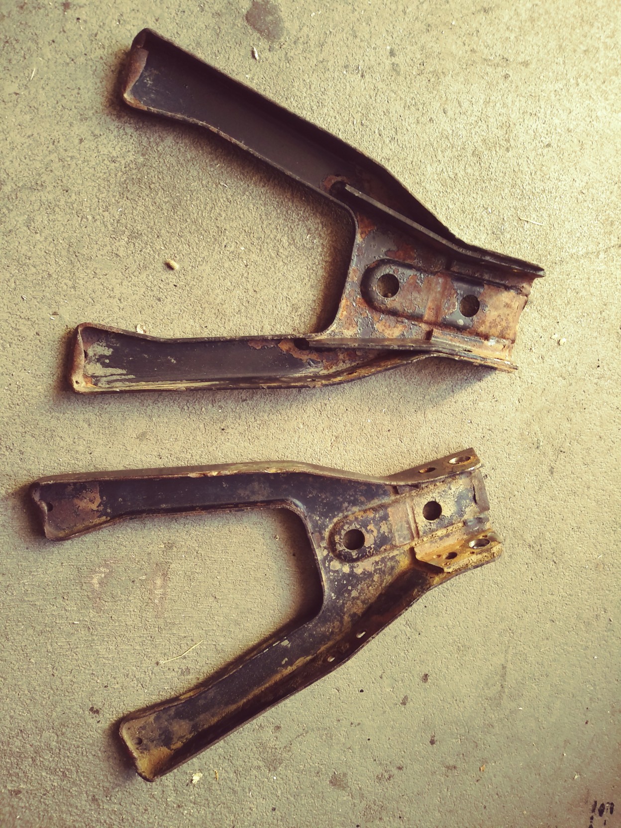

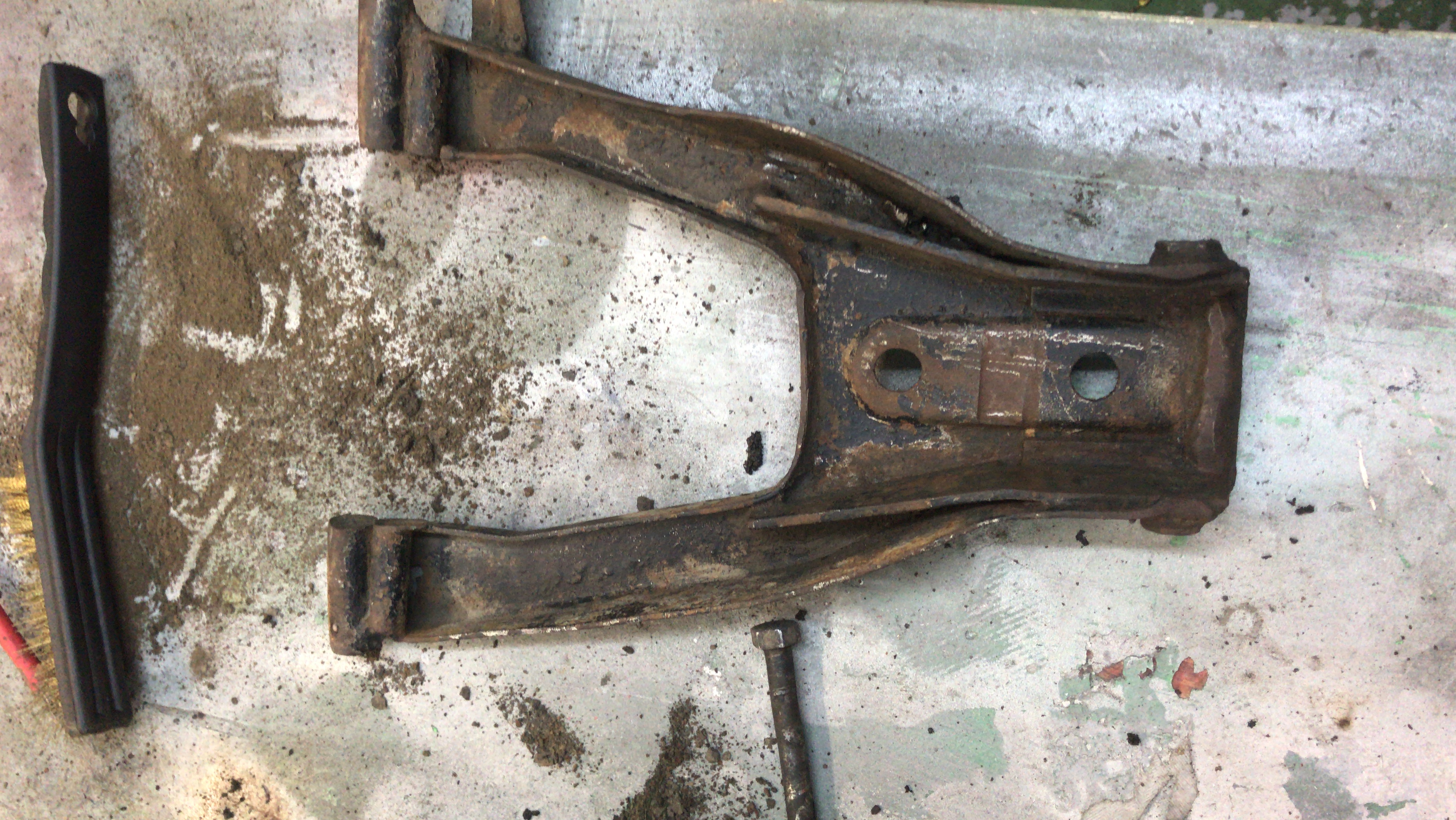

Dieses WE kümmere ich mich mal um diesen vollkommen verhunzten Ständer.
Da muss erstmal ne Menge geflext und gefeilt werden bis der wieder Original ist.
Eigentlich ist der totale Scheisse, quasi Gummieisen - aber ich versuche es mal, vielleich hält er ja wenn man vorsichtig damit umgeht.

Hallo.
Ich hätte noch 2 dieser Ständer da. Bei Interesse melden. Sind mittlerweile gesandstrahlt.
Re: Restauration M2
Ich komme darauf zurück, Dieter, falls meiner nicht zu reparieren ist.

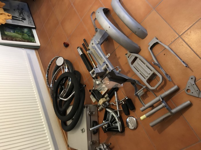

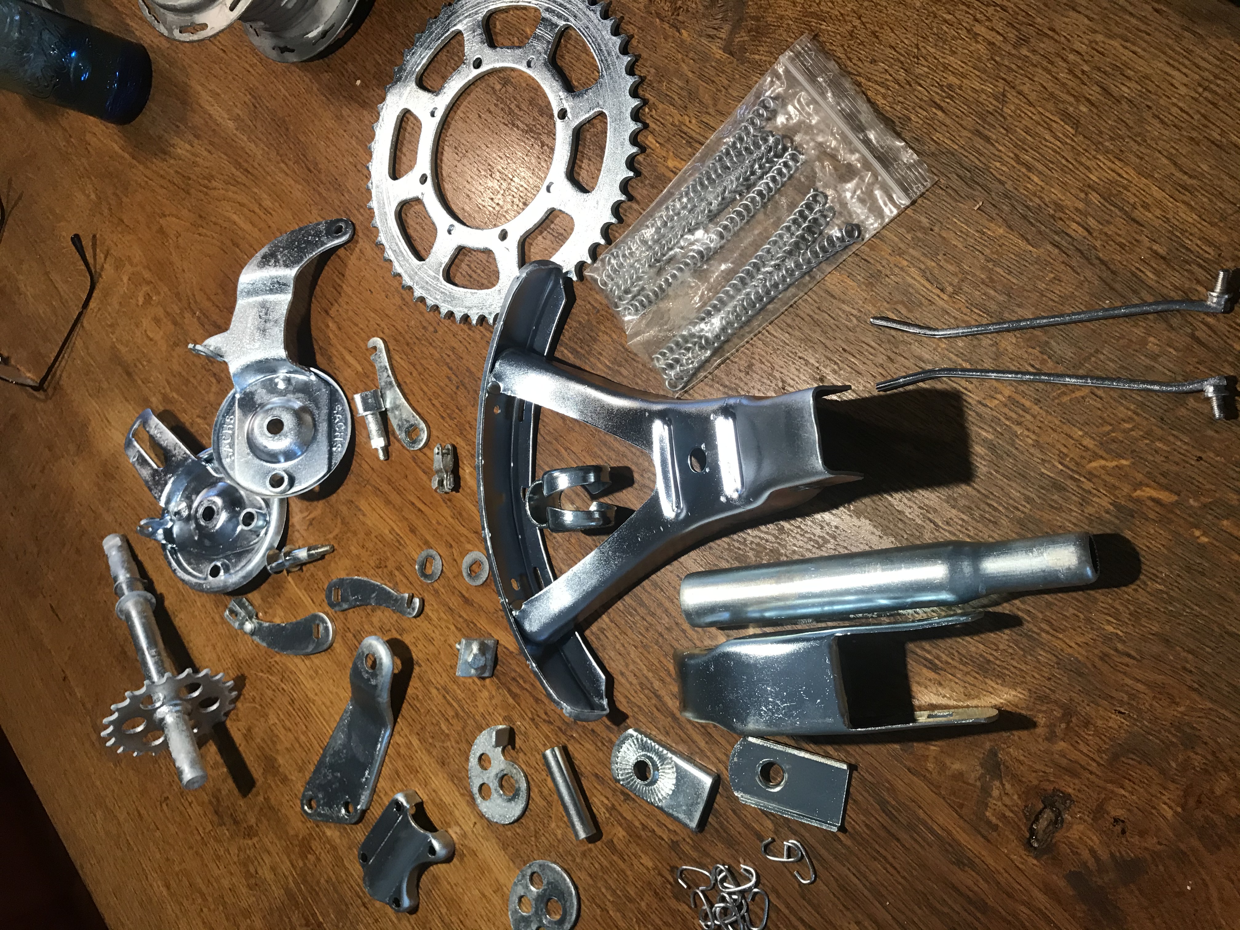

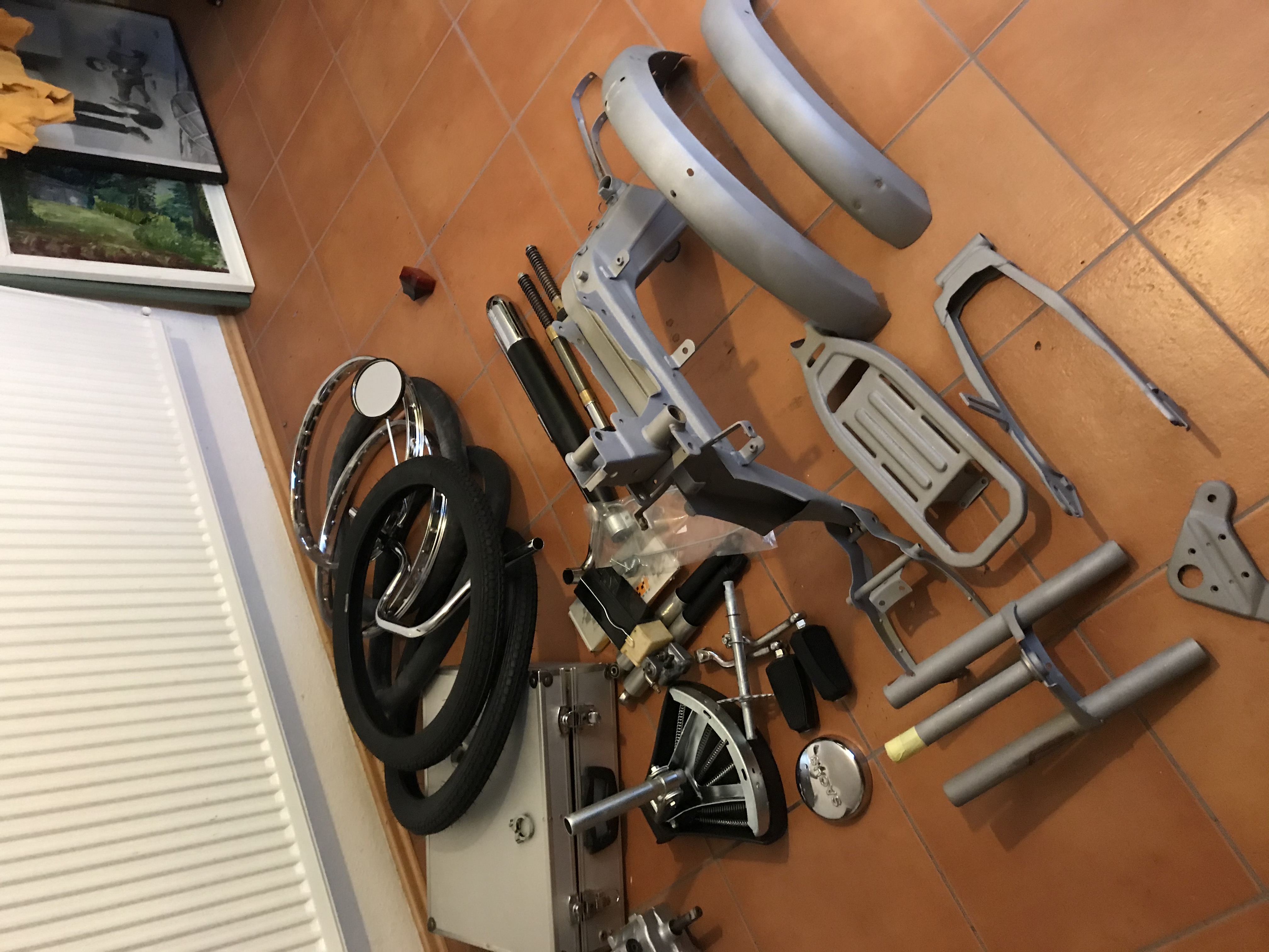

Ich bin wieder einen Schritt weiter, die Zinkteile sind zurück.

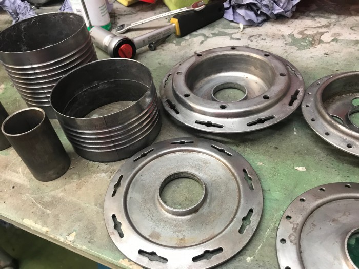

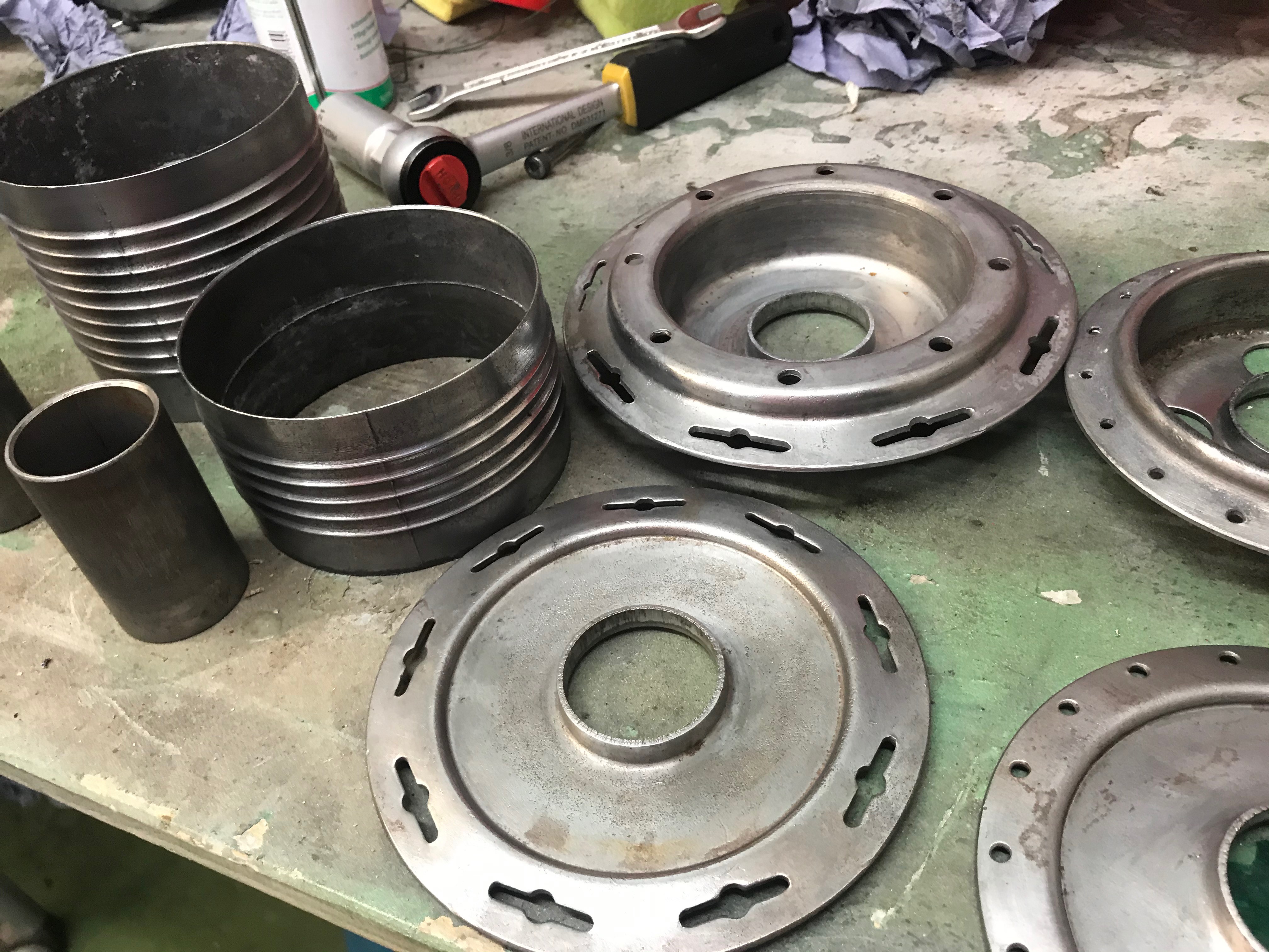

Allerdings habe ich ein kleines Problem mit den Naben. Der Galvaniseur meinte das ginge nicht, da der Mittelteil aus Alu sei und das gäbe Probleme.
Deswegen hab ich die mal auseinendergenommen und in der Tat, Eisen ist das nicht.
Jetzt bin ich echt überfragt, dann anscheinend sind die schon aus einem Nichteisenmetall.
Mich interessiert einfach nur was es ist.
Weiss das jenand?
Es geht um diese Blechdosen links.
Es ist relativ hart, klingt sehr hell, funkt nicht beim Schleifen und ist nicht magnetisch.
Ist aber auch nicht so leicht, wie ich es von Alu erwarten würde.
Und es sind Nähte zu sehen, einmal innen in der Mitte und aussen auch - so als seien die zusammengepresst.
Hier gibts doch bestimmt einen der Licht ins Dunkle bringen kann.
Poliert sind sie inzwischen.
Re: Restauration M2
Ich würde auf Zink tippen...
Re: Restauration M2
Könnte sein, sieht nämlich aus als sei es gegosssen.
Zink hab ich immer nur als Korrosionsschutz im Kopf.
Aber es gibt ja auch Zinkbleche und Zinkguss.
Re: Restauration M2
Dachrinnen und Fallrohre fallen mir als erstes ein bei Zink.
Mich wundert am meisten das man die Naben noch zerlegen kann.
Re: Restauration M2
Ja, aber nicht zu verwechseln mit verzinktem Blech.
Und die Dinger sind Zink Druckguß - so wie die Matchboxautos.
„Zerlegen kann“ ist relativ.
Mit ner Presse mit 4 Tonnen gehts. 😉

Jetzt warte ich nur noch auf die Naben, dann kann es weitergehen, der destruktive Teil ist vorbei, ab jetzt wird aufgebaut.
Zumindest was den Rahmen und Fahrwerk angeht - den Motor gehe ich danach an.
