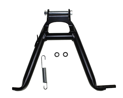

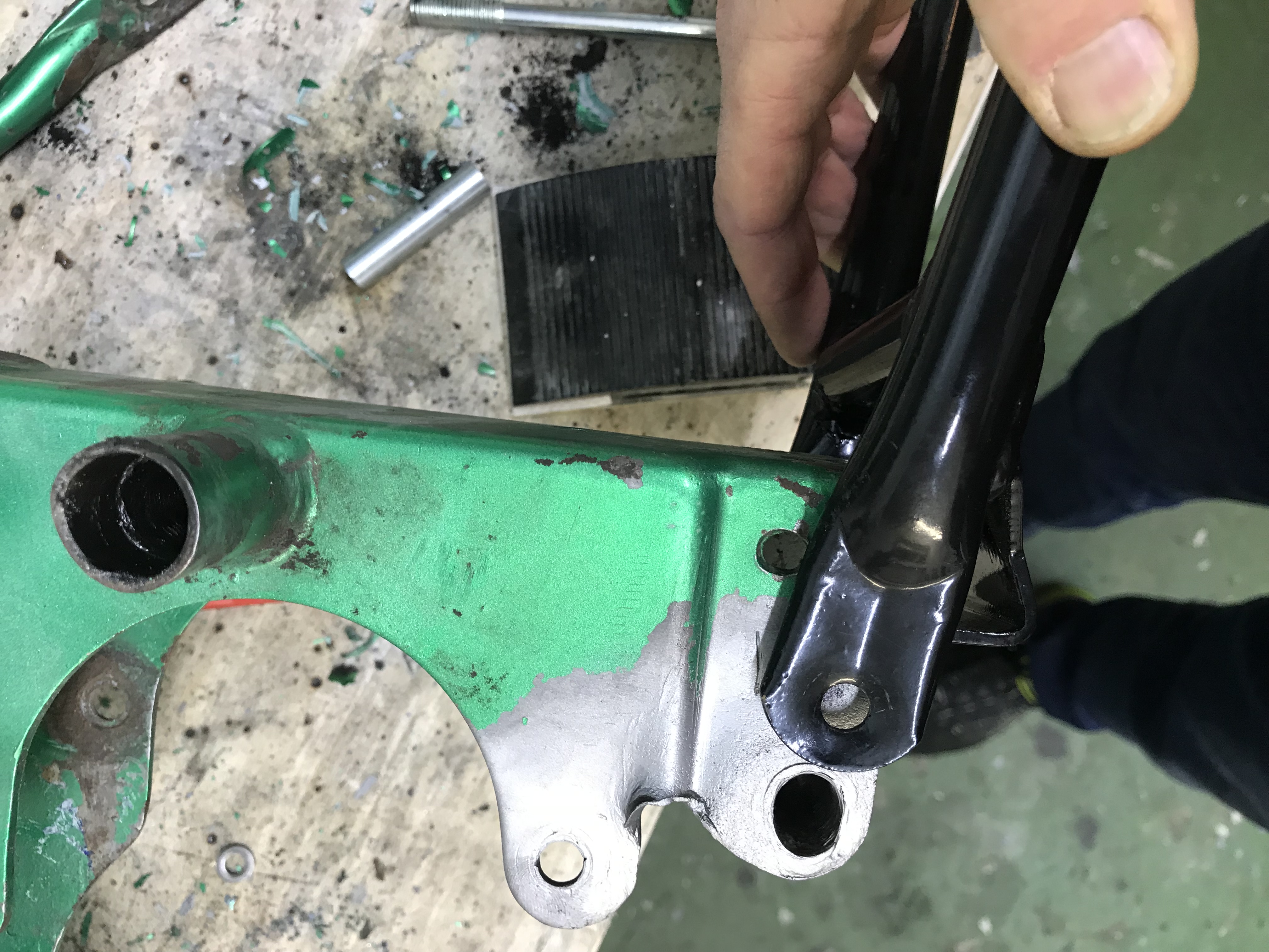

Wie sieht denn der Prima Ständer aus?
Ich hab vor Monaten mal so ein Teil bestellt:

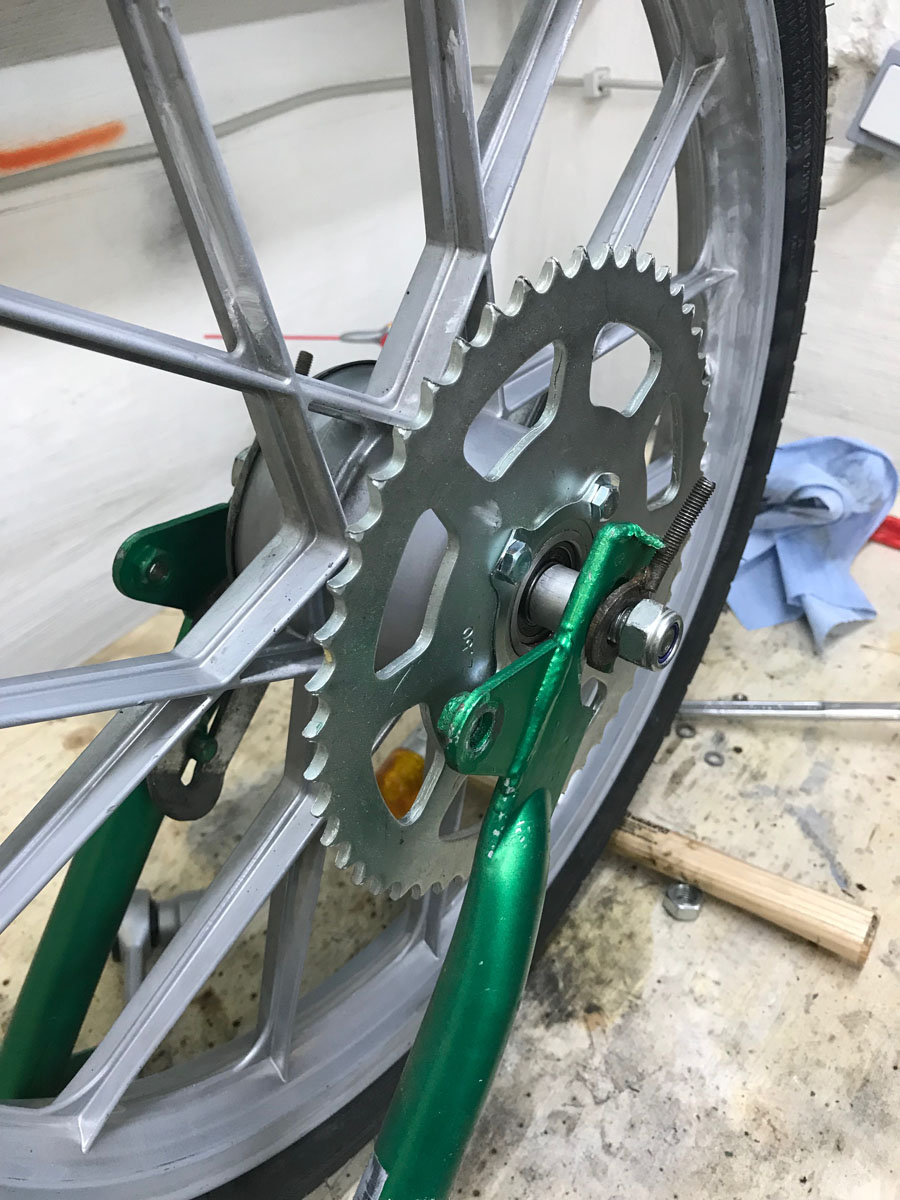

Ich habe übrigens hinten jetzt die Lager gewechelt. Hab jetzt die aus den 16 Zoll in die 17er rein, das waren gekapselte Wälzlager. Besser ist das.

Re: Hercules M5/Prima 5S Projekt
Beitrag von Raphael »
Ja das könnte ein Prima Ständer sein. Du musst allerdings dann weiter hinten ein Loch bohren.
Lg
Raphael

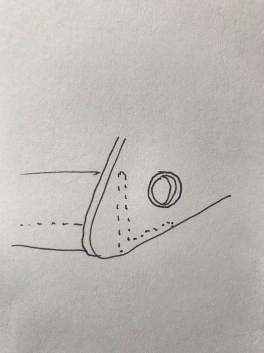

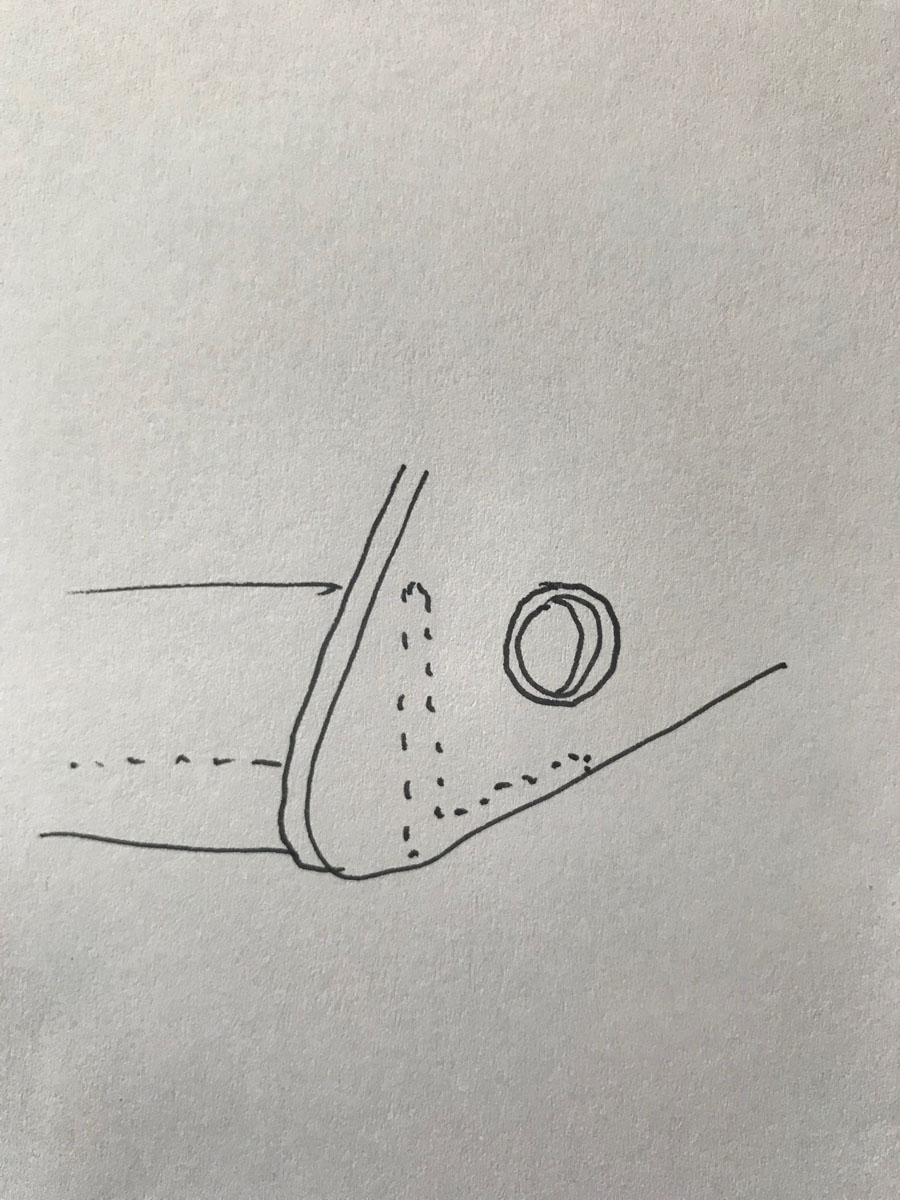

So werde ich es wohl machen. ich werde eine Buchse mit Innendurchmesser 12,nochwas in ein weiter hinten zu bohrendes Loch schweissen, das Alte mach ich zu und setz nen Winkel rein, damit sich der Ständer gut abstützen kann.
auch ne tolle idee. Es wäre am besten wenn der Ständer nicht mit der Kante auf den Rahmen aufschlägt sondern mit der "innenseite" des Ständers. Dadurch wird der Winkel seht steil und das Mofa kann gar nicht erst so auf den Ständer "reinfallen"
Ja, der liegt dann mit dieser Flachen lasche direkt auf Rahmen und L-Winkel, so ist jedenfalls der Plan.
ja genau so hab ich es gemeint. Dann hält der Ständer ewig. Das hätten die Hercules Werke schon früher machen sollen.
Bevor ich da jetz loslege, was issn das für ein Loch oben was dann vom eingeklappten Ständer verdeckt würde?
Was ist denn da dran gewesen? Kann mich net erinnern da was abgeschraubt zu haben.
Beiträge: 812
Die Bohrung kannste ignorieren, bei deiner wird sie nicht gebraucht. Wichtiger wäre, nach dem Einbau des Ständers zu kontrollieren, ob dieser nicht am Auspuff hängt und das einklappen verhindert.
Jetz nimmst du ja doch laut Bild den prima Ständer.
Lg
Raphael
Da hast du recht, Uwe und das mach ich auch.
@ Raphael: welchen denn sonst? Hatte ich doch geschrieben.
Der originale ist Schrott.
hmm, hab mich vertan. Ja die originalen sind Müll. Bei meiner M2 ist der Ständer verbogen :lol: am Rahmen wäre der Anschlag noch ok :roll:
lg
Raphael
Ist da eigentlich original auch ne Hülse drinne, oder ist das bei meiner schon "repariert"?
Das Hauptproblem ist nicht die Konstruktion. Jedenfalls nicht zu 100%.
Es ist das Material. Das ist wohl ST37 und weich wie Butter.
Ein wenig mehr in Richtung Stahl und das ganze wär o.k.
ja in meiner m5 war eine Buchse drin. Musste ich allderdings heften weil sie nicht gehalten hat. War noch vom alten Ständer, der hat sich ja erledigt. Ich hab einfach ein Loch gebohrt und ne Schraube durch. Das ist kein Stahl?
lg
Raphael
Schon Stahl, aber extrem niedrig legiert.
ST37 halt.
Hmm, könnte man vlt etwas Härten
Raphael
Wenn kein Kohlenstoff drinne ist - eher net :-)

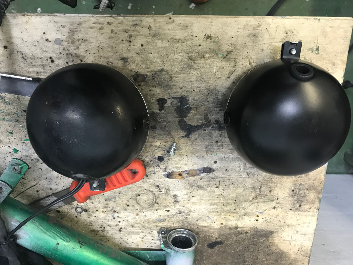

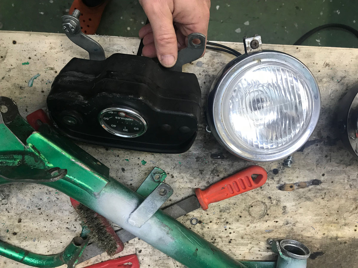

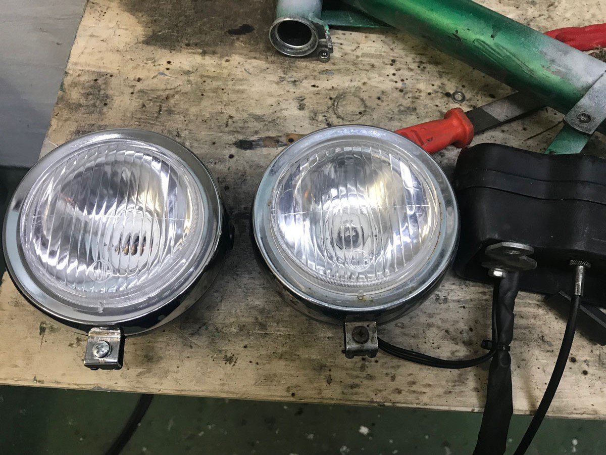

Hier mal die Bilder von der lampe - Kann ich net per PM schicken.
das cockpit verkaufst du auch?
Raphael
Ohne Tacho , ja
Raphael
Beiträge: 540
Registriert: 04.04.2017 18:14
Wohnort: Oberbayern
schade, auf den hatte ich s abgesehen :D.
Raphael
So ne Doppellampe a la Münch wär auch cool.
