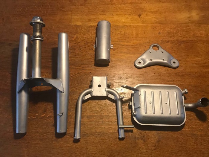

Die ersten gestrahlten Teile sind zurück:
Sehr schön geworden, fast zu schade zum Überlackieren. :D
Das Röhrchen (10x1) hat tatsächlich wohl einer abgeflext. Ich tippe der wie immer verbogene Ständer hat dagegen gehauen.

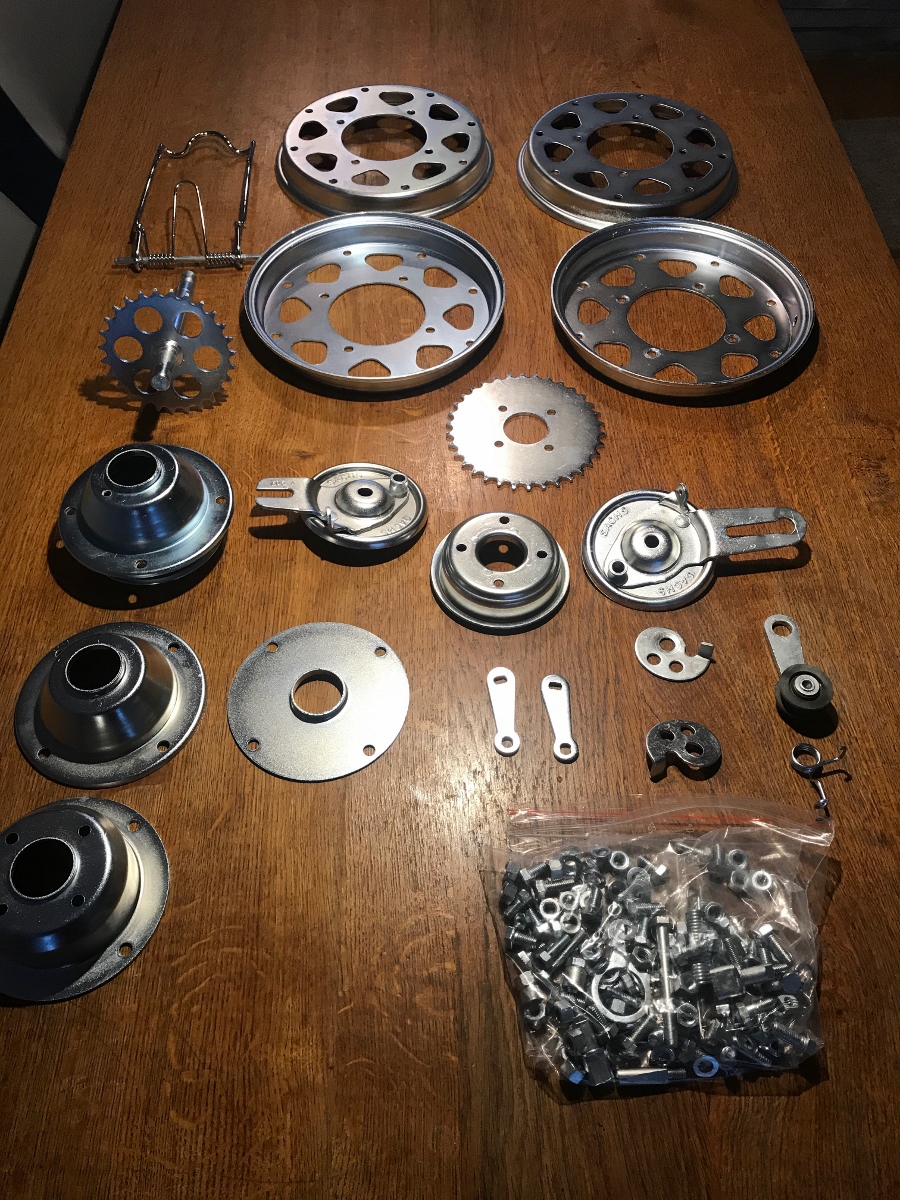

Und die Scheibenräder samt Bremsen und Kleinteile sind jetzt beim Verzinken - am 17 sind sie fertig.

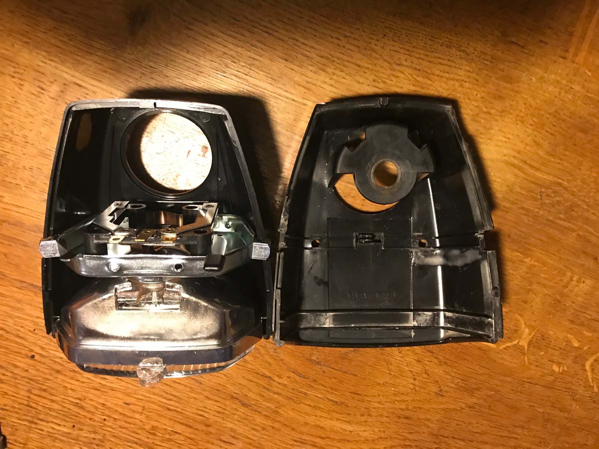

Neue Lampe fertiggemacht. Die alte war nicht mehr zu retten, hatte sie vor 'nem Vierteljahr mal geflickt (Epoxyharz mit Flocken). Hält bestens.

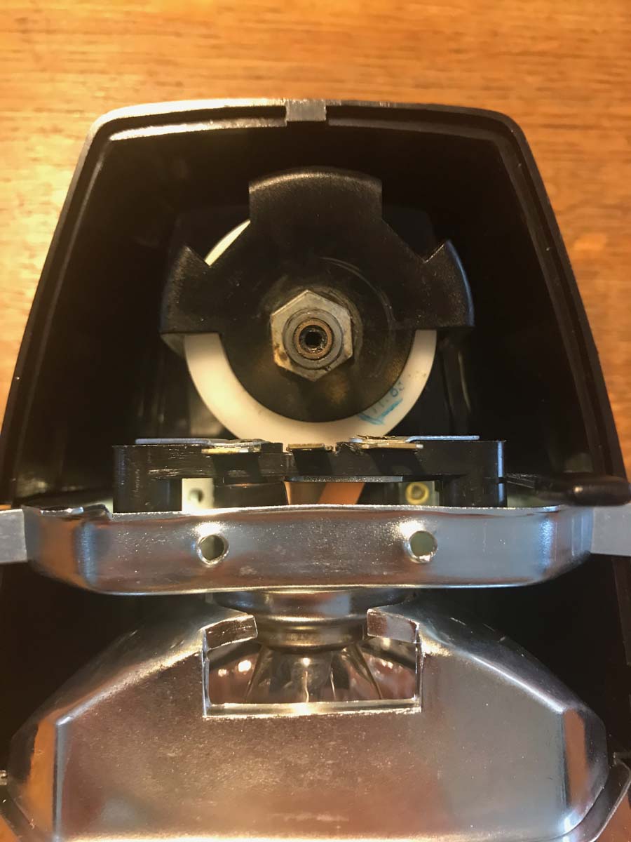

Leider ist das Ding so marode, daß es überall springt. Und siehe da, die neue hat gar keine Befestigung für den Tacho.
Ich hab einfach den Bügel aus der alten Lampe gedremelt und eingebaut.
perfekt:

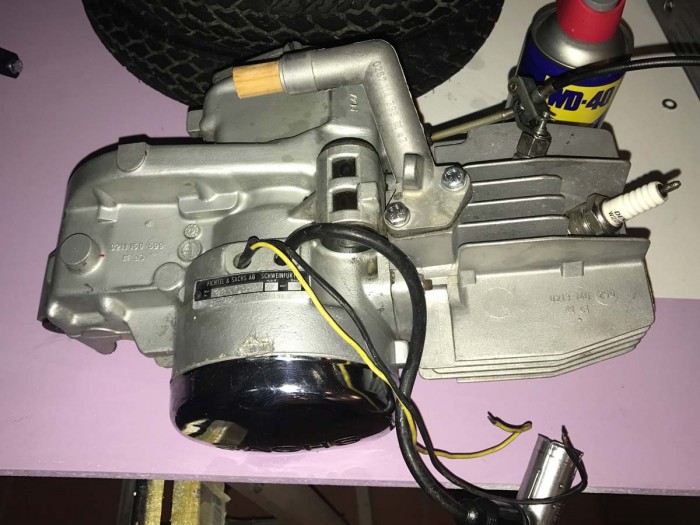

Achja, und der Motor ist auch raus. Eine halbe Stunde Arbeit :crazy:

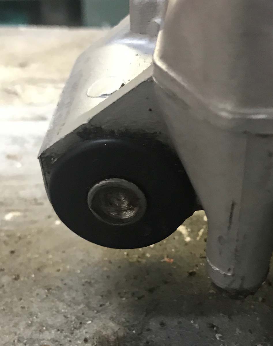

Der Motor sieht erstaunlich gut aus. allerdings hab ich die Buchse nicht aus dem Gummi treiben können. Da muss ich wohl nochmal ran.
Jettz wird der Rahmen erstmal fertiggemacht. komme allerdings erst am nächsten Wochenende dazu.
Wieso sind eigentlich bei den Kabelauslässen keine Stopfen verbaut? ich mach mich mal auf die Suche, das lass ich nicht so. Da läuft ja sauber das Wasser entlang der Kabel in die Zündung.

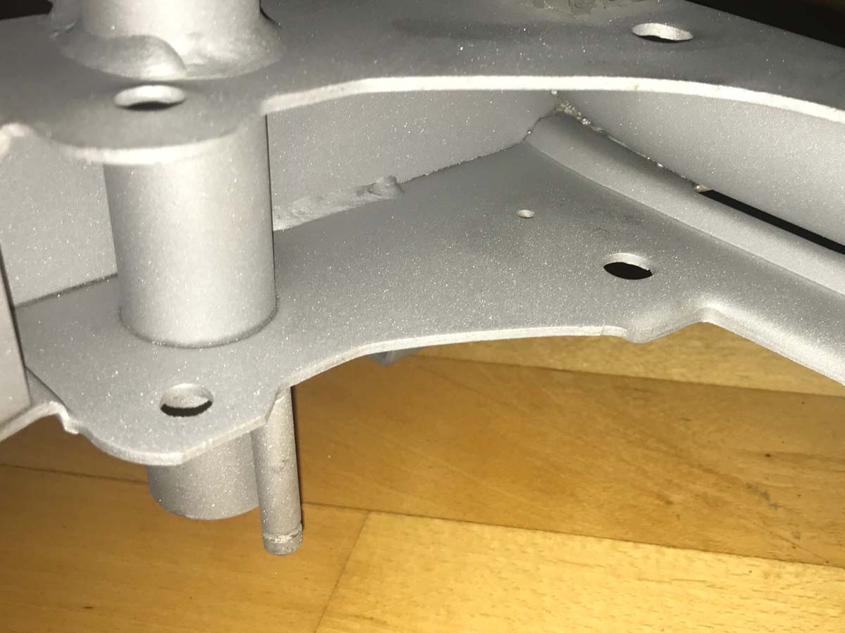

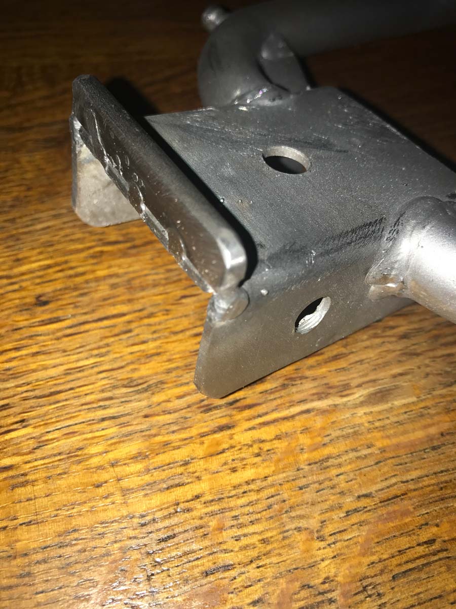

Update: Mein Rahmen ist ja noch bim Strahlen, bekomme ich morgen.
Hab mich aber mal an den Ständer gemacht und ne Versteifung drangeschweißt. Der war eingerissen und total verzogen.

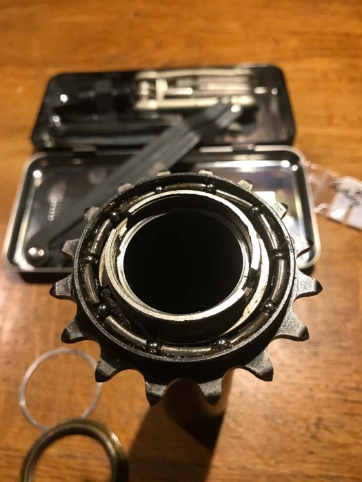

Sollte halten.

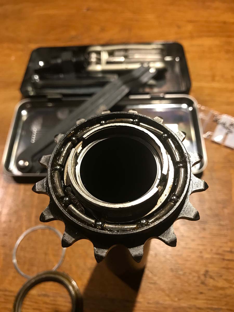

Und den verharzten Freilauf hab ich auch mit neuen Kugeln und Fett versehen

Der Motor sieht wirklich, wie bei meiner P1, sehr gut von außen aus. Die Gummistopfen würde ich auf jeden Fall nachrüsten, da wir ja Wissen wie Sich Metall, Elektronik und Wasser miteinander vertragen :mrgreen: .

Über Mittag war ich kurz mal beim Galvaniseur.
Kosten:
160 für den Zink
30 für den Gepäckträger. Der war nicht mehr ohne zu retten.
Das ist zwar kein Pappenstiel, aber das war es mir wert.
