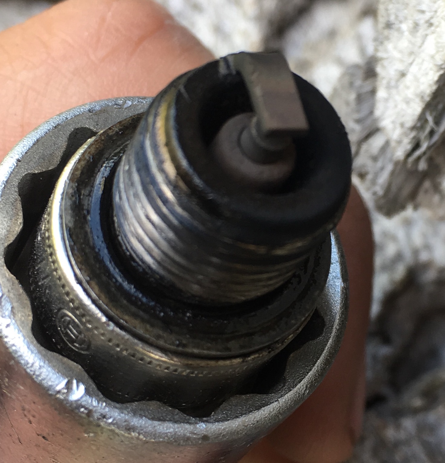

Meine Prima 5 ist Baujahr 1992. Die Fehlzündungen hab ich jetzt nicht mehr seitdem ich die zündung verstellt hab. Hab ne bosch w7ac da geht die auch? Der Funken ist bläulich manchmal etwas orange/rot. Die Zündung muss man sehr merkwürdig einstellen damit er sauber durchdreht. Ja der Vergaser hat Die düse 50 (Nachbau) und sonnst ist er komplett Original. Ja, der Kasten wo der Luftfiltereinsatz drin steckt ist schwarz und es steht sachs drauf aber das Teil am Vergaser ist ein Vergilbtes Teil. Unterbrecher ist ein neuer drin und den Kondensator denk ich ist nicht kaputt, da nicht am Unterbrecher funkt. Ich kann meine Prima 5 nicht mehr komplett original machen, da das Röhrchen für den Luftfilter recht bünding mit dem Rahmen beitseitig abgeflext wurde. Kompression kann ich nicht messen, aber der Kolbenring ist schon noch etwas übergestanden. Wenn ich am polrad drehte braucht man schon gewisse Kraft aber auch nicht mega viel Kraft. Die Kompression ist gleich zu meinen anderen und die sind alle RehbraunPrima_3s_Fahrer hat geschrieben:Hm weist du irgendwie hab ich das Gefühl, dass unsere Probleme ähnlich sind.
Du hast auch diese Fehlzündungen und so ein Kerzenbild hatte ich auch schoneinmal. Welches Bj. ist denn deine. Evetuell müsste da dann eine Kerze wie die Bosch W8AC rein. Da hat Sachs dann mal den Wärmewert geändert.
Aber die W8AC würde es noch heller machen.
Wie sieht denn dein Zündfunke aus wenn du die Kerze ruasdrehst die in den Stecker tust und an den Motorblock/Zylinder (Masse) legst und dann mal trittst.
Vielleicht ist der zu schwach bei Standgas. Dein Vergaser müsste ja laut deinen Angaben richtig eingestellt sein. Dein Luftfilterkasten ist schwarz?
Der Vergaser hat auch Dichtungen und das innenleben vom Vergaser muss Original und unbeschädigt sein.

Also da geht`s schon los. Keine Nachbaudüsen verwenden sondern originale Bing Düsen: http://www.ebay.de/itm/Original-BING-85 ... 2a84d0b5cb
Ein merkwürdiges Einstellen ist ja auch nicht normal und ein roter/ oranger Funke ist nicht gut. Ich würde den Kondensator tauschen auch wenn es nicht Funk können die einen Defekt aufweisen.
Die Bosch W7Ac geht auch wenn du damit im Stand keine Probleme hast mit verrußen und so weiter, dass du dann beim Gasbegen nicht vorran kommst.
Ich mein du fährst ja jetzt eh mit dem alten Vergaser-Luftfilter Set.
Was genau hast du seit dem sie braun war verändert ? Dann muss man das einfach wieder rückgönig machen sodas sie Braun ist

Endlich ist es mir geglückt die Kerze braun zu kriegen. Das Problem war einfach die Nachbaudüsen. Habe die Nachbau 50er mit einer ori verglichen und es war deutlich zu sehen dass die Nachbau ein kleineres Loch hatte. Das erklärt auch warum sie bei 48 zu mager war und bei 52 zu fett. Sie läuft momentan auf gerader Straße 37 mit p3 Krümmer.

Also diese Zünkerze sieht für mich OK aus. Auch 37 km/h sind mit P3 völlig normal würde ich mal sagen. Hab nen Freund der Hat ne Prima 4s Bj. 80 von seinem Vater. Bei dem ist alles original bis auf einen P3 Krümmer und ein Loch im Schalldämpfer, damit die lauterist. Sind noch so tuninggeschichten von seinem Vater
. Die läuft war so ihre 40. Gut da ust auch noch ein weniger gedrosselter Zylinder dran.
Jetzt kannst du ja mal mit der W8AC testen.
Ich denke du hast gelernt, dass man keine Fernost Düsen verbauen sollte sondern nur von Bing für Bing.

In echt ist die Kerze aber noch etwas heller eher noch n bisschen grau. Das Foto der Kerze ist schon eine w8ac, eine gebrauchte, die ich noch rumliegen hatte. War zu faul ne neue zu nehmen, da die auch was kosten und es dann 50km dauert um die endgültige Farbe zu erkennen. Denke aber ich werde trotzdem mit einer 52 Düse fahren da ein bisschen fetter nicht schadet und sie auch an heißen Sommertagen nicht so heiß wird. Hab sonnst immer ein ungutes Gefühl beim fahrenPrima_3s_Fahrer hat geschrieben:Also diese Zünkerze sieht für mich OK aus. Auch 37 km/h sind mit P3 völlig normal würde ich mal sagen. Hab nen Freund der Hat ne Prima 4s Bj. 80 von seinem Vater. Bei dem ist alles original bis auf einen P3 Krümmer und ein Loch im Schalldämpfer, damit die lauterist. Sind noch so tuninggeschichten von seinem Vater. Die läuft war so ihre 40. Gut da ust auch noch ein weniger gedrosselter Zylinder dran.
